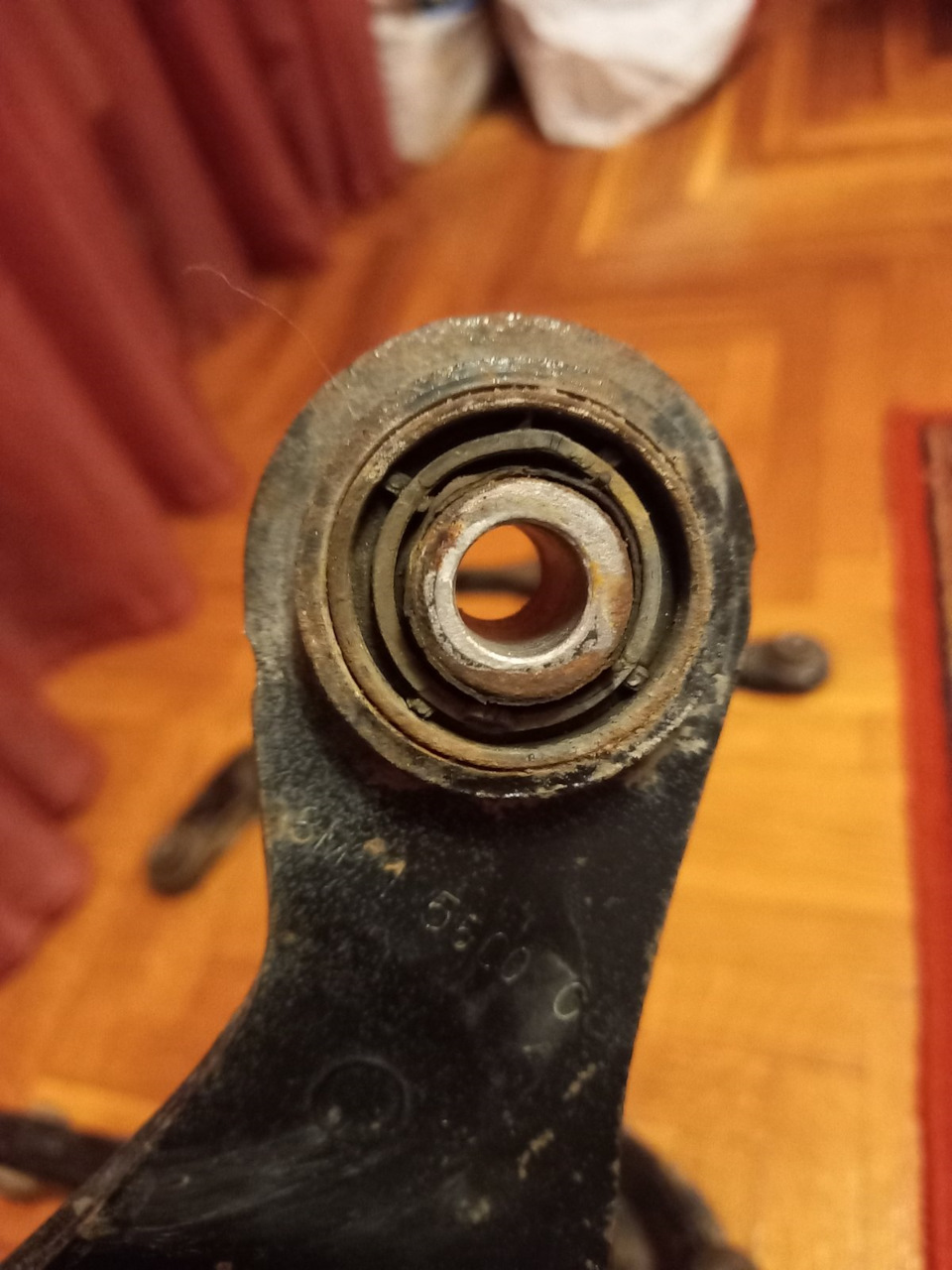

Вариант с заменой сайлентов я откинул сразу. Так как не вижу в этом смысла, по опыту общения с владельцами \ мастерами с СТО такой вариант ходит плюс минус 30-50 в зависимости от качества сайлентов и рученок которые их интегрировали.
ИМХО, но в старое посадочное место, которому уже 10+ лет на не заводском прессе как бы не старался, отличного результата не получишь.
Начал искать рычаги отдельно, просматривать драйвы. Нашел у парня, на С40 замену рычагов комплектом, решил копать в этом направлении.
Так как по образованию экономист, начал производить расчеты. По итогу пришел к выводу, что при использовании качественных сайлентов + их замена + работа получалось выиграть у замены подвески в зборе примерно 50-70 баксов.
В итоге, остановился на комплекте производителя ФАГ, оно же Ина. Встало это удовольствие мне в 5000грн или грубо 180 баксов. Еще добрал 2 "конфеты" взял лимфодер по вкусной цене (пара что-то около 200грн или 8 баксов)
Старый подвесон забрал, кину состояние сайлентов

По виду сайлентов — они ещё очень даже нечего, разве что бабочки устали. Да и открутилось, как я понимаю, все; не вырезали, как это часто бывает.
