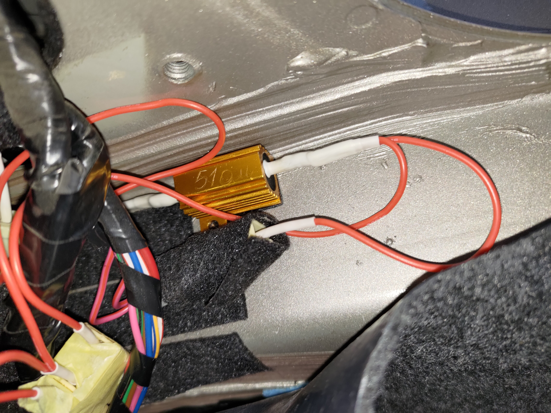

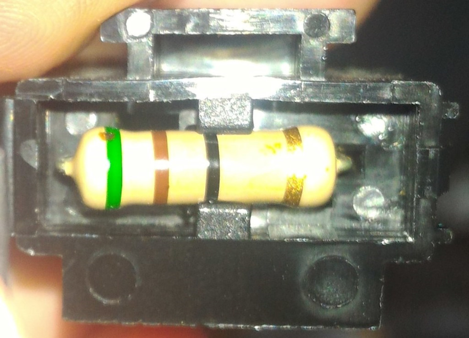

В ногах пассажира на проводах висит резистор подпитки цепи возбуждения генератора, спрятан в колодку предохранителя, он подключен параллельно с реле.
Этот резистор по мощности раза в 2 слабее чем надо, постоянно перегревается и со временем сгорает, у некоторых даже в коврике дырка образуется(((
А как решил ситуацию ? Ставил мощнее резистор
Еще не решил, колодка оплавилась, резистор почти черный, купил на замену резистор 51 Ом на 25 Вт в металлическом корпусе, как потеплеет буду ставить ( я зимой не езжу), за одно поставлю реле отключения стартера

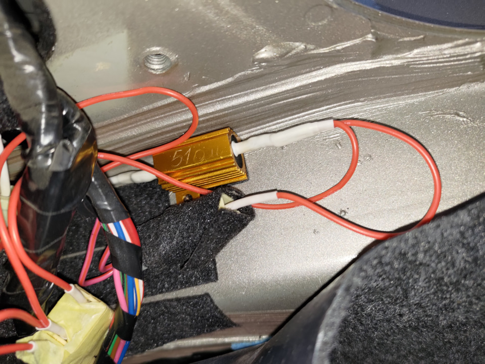

Вот сделал, резистор 51 Ом на 25 Вт, практически не греется
