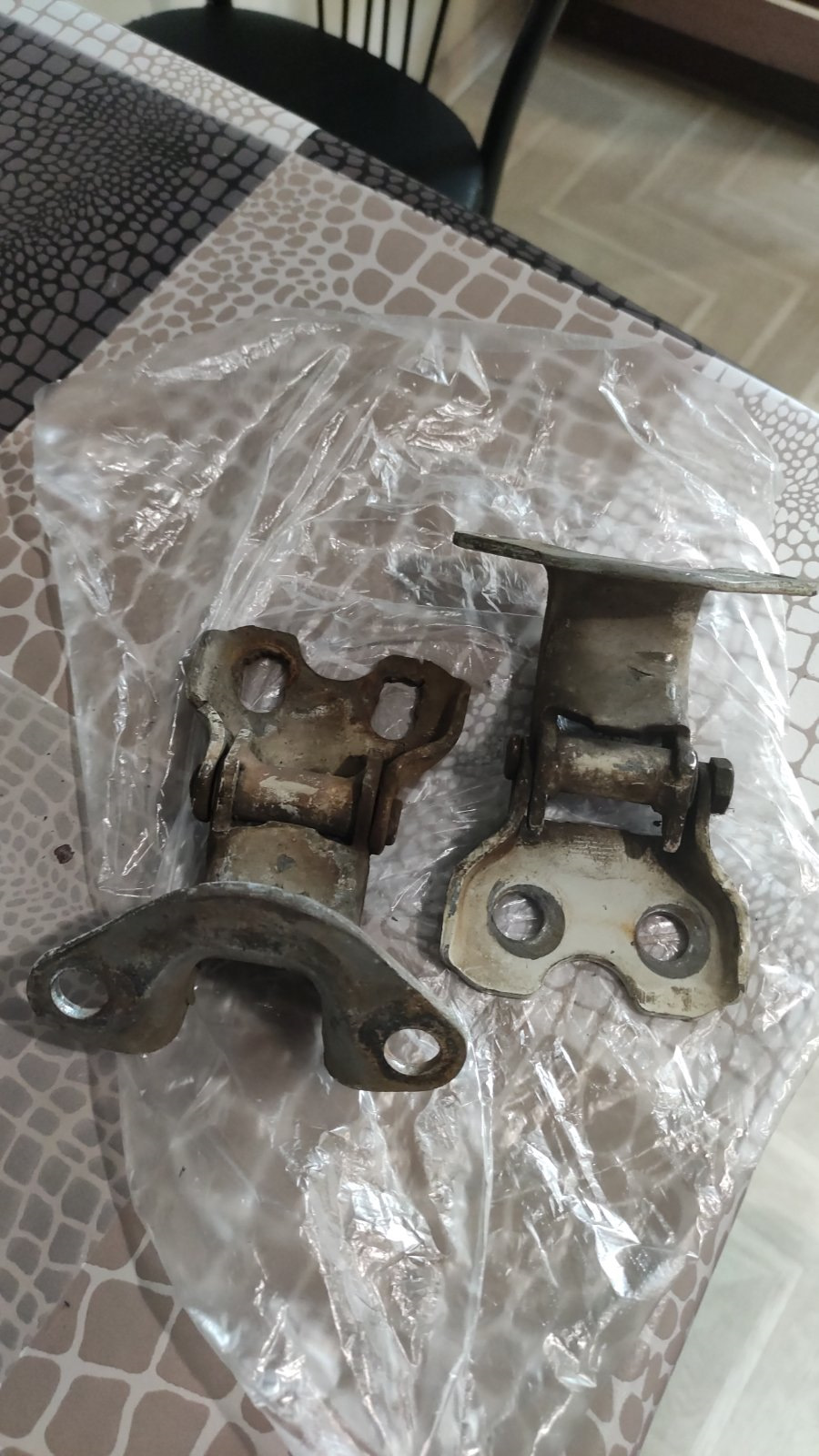

Разобрал я двери, выяснил что мне нужны все же некоторые запчасти, которых пока не могу найти в своем городе.
1. Личинки замков снял, оказалось что на одной двери стояла не родная личинка и при этом сломанная — нет хвоста. Вот думаю где купить от этой машины или искать замену с других, возможно вы мне можете подсказать. На дроме нашел комплект состоящий из двух личинок к этой машине за 2500
2. Обшивка дверей повреждена и возможно замены не требует, так как можно обшить карпетом (будет на фото ниже вариант), как это сделал кто-то с дрома
3. Необходима пластмассовая ручка правой передней двери открывания изнутри
4. На дверях стоят автоматические подъемники стекол, но очень плохо работают, да и в целом они не родные, так как изначально стояли весла. Есть мысль вернуть весла или купить какой-нибудь комплект автоматики (видел что-то подобное на приору или какую-то ладу)
5. Козырек со стороны пассажира отсутствует, а с водительской болтается и скорее всего сломан, нашел в на дроме за 2000 бу за штуку, но это как бы очень дорого на мой взгляд
6. Ну и петли — 3500 за штуку продают на дроме, дорого

Мне Дюна досталась с одним ключом от замка зажигания, притом не родным, в один момент он перестал поворачивать замок, к дверям и крышке бака он никогда не подходил. Я снял все замки и отнес их в мастерскую занимающуюся замками и ключами, там мне под замок зажигания выточили ключ, а секреты от личинок дверей и крышки бака пересобрали под этот ключ. Не помню что по деньгам, давно было дело, но тогда я считал получилось бюджетнее чем менять замки.
Согласен с предыдущими, что карпет это вечная грязь на нем, пыль, шерсть и прочее.
Ручки на разборках от многих других тойот подходят, да и не только от тойот. Возьми образец и сравнивай.
Вот как-то так :)
Да, я тоже согласен — главное чтобы у меня получилось это сделать
Карпет не очень будет. Будет как пылесос в себя пыль собирать… Проще кожей обтянуть тогда, если делать самому, то получится не дорого и торпеду можно ей же обтянуть…
Спасибо, действительно полезная инфа и реально смотрится лучше
Ручка открывания подходит от многих тойот, я ставил от крузака 70. Думаю на многих старых машинах стоят. По карпету по моему не эстетично в грузоле тк не помыть. Будет много пыли собирать. Если конечно на нем только попу возить. Я у себя просто торпеду и весь пластик покрасил чёрной краской намного приятней чем коричневый.
У меня просто сломаны они и я ищу варианты приукрасить без дополнительных затрат, про ручку спасибо
