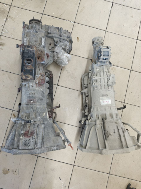

Прошло немного времени, запчасти купленные ранее для установки полного привода были реквизированы и приведены в порядок: заменены внешние шрусы(HDK) был износ шлицевой части под крышку хаба, заменены…
