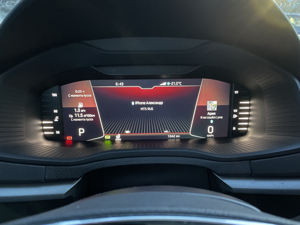

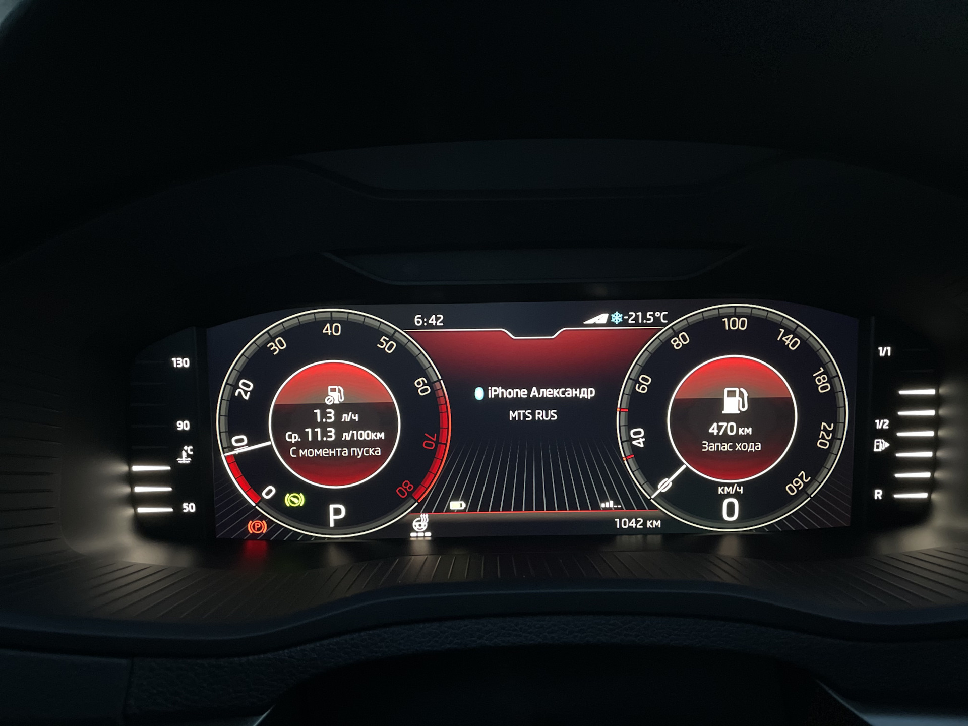

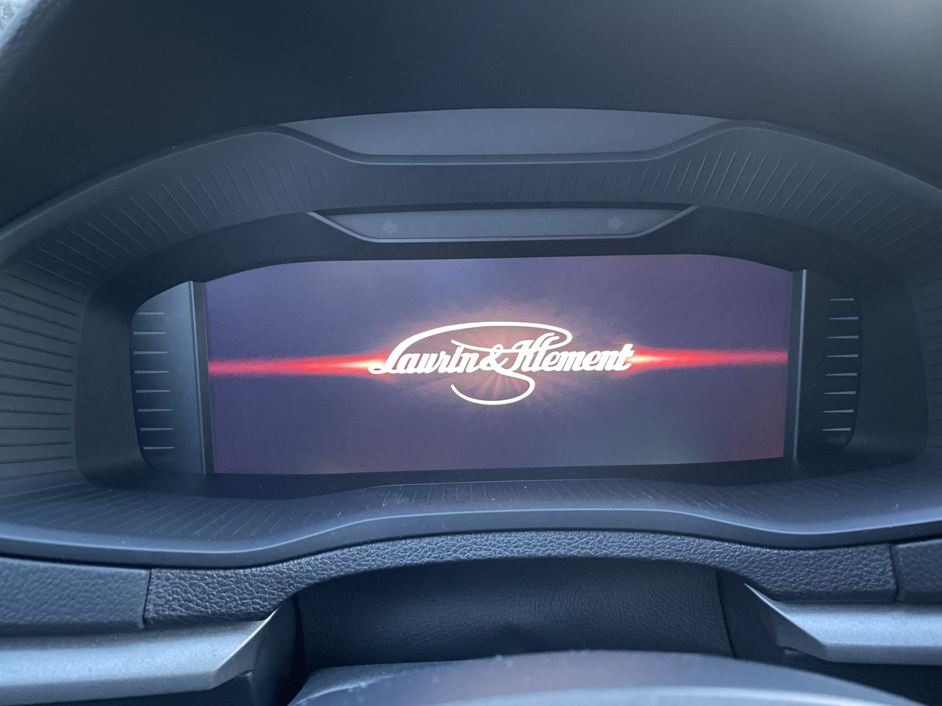

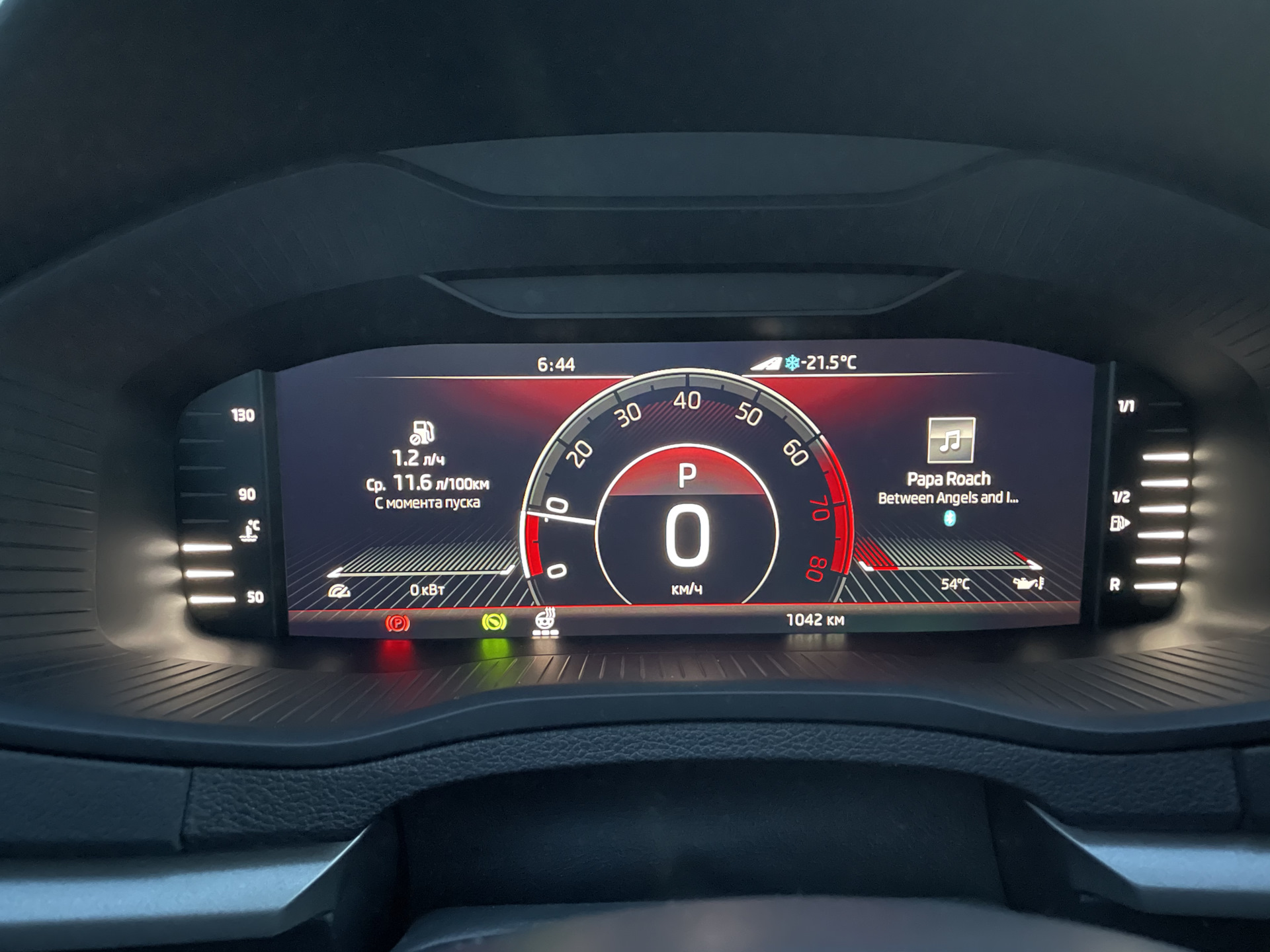

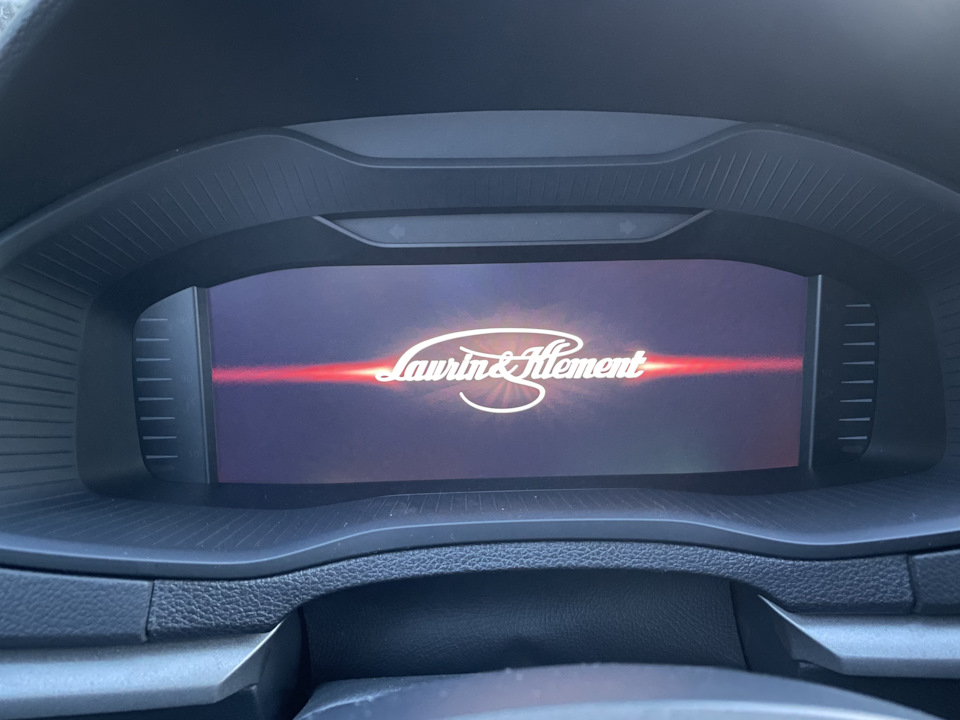

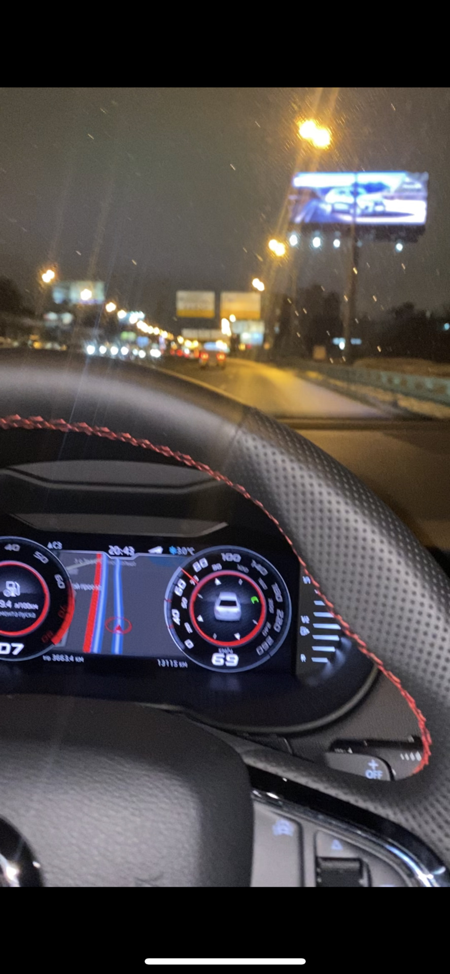

Ваг- состояние души и желание что-то менять. Меня хватило на 1000 км, чтобы понять: аналоговая приборка не информативная, совсем. Щёлкаешь пальцами по кнопкам, как бабушки семечки, чтобы посмотреть тот или иной параметр.Так как на octavia a7fl 99% всех доустановок доп оборудования производил Игорь Smailauto ( MQBGarage), то вопрос куда ехать не возникал. Созвонился для уточнения есть ли в наличии и вчера осуществилось задуманное-избавление от штатной приборки. Игорь все мастерски сделал, ещё раз спасибо. Но приятный бонус ожидал, когда сел за руль авто. Приятные Фамилии основателей.
Резюмируя, хочется отметить два момента: аналоговая приборка-это не как механические часы, и второе- MQBGarage держит свою марку и имя.

Кто нибудь, объясните мне: нахрена смотреть температуру масла?
Ну она показывается только на одном из 5 скинов, на других ее нет
На одном из скинов только тахометр и скорость с цифрах) наверное, чтобы почувствовать себя в спорт каре 🤣🤣🤣
Alless2
Зимой — когда можно начинать давить в пол, потому как температура ОЖ 90 не равна температуре масла даже 50.
Летом в пробках, если начинает жарить как бмв 110 и выше, то что-то надо решать с системой охлаждения. У меня в среднем 95+-3 градуса. Первый раз мыл радиаторы со снятием на 125 тык примерно, после этого температур градуса на 3 упала.
Но мы то тут речь ведём о новой машине, тут ещё ни кто даже 50 тыс не накатал. Все надеются на какую то гарантию🤷♂️ О каком перегреве речь?
Вы думаете нельзя забить радики за один пушной сезон, а потом еще всё это зимней жижой залить? Если двигатель поймает клина от перегрева, никакая гарантия вас не спасет, только суд))
Я описал свой опыт, при температурах ниже -10 после небольшого пробега всегда смотрю за температурой масла, и только потом начинаю ехать на все деньги, т.к. температура ОЖ не показатель.
А в пробках в основном от нечего делать, т.к. при высоких температурах окружающей среды (25+) и долгих пробках (по часу тыр-пыр) высокую температуру масла я быстрее замечаю по нервной работе дсг.

Расход средний, в купе с температурой масла например при большой скорости на трассе в летний сезон, температура растёт на глазах нави с отключением дисплея магнитолы. А на аналоговой-расхода нет, если мне нужен скажем телефон и щёлкаешь то в одно, то в другое
На аналоговой нет температуры масла?
А за расходом зачем на трассе следить?!
Не понимаю этого. Есть у меня средний, мгновенный, за поездку расход — не слежу. За поездку в целом еще можно проверить, но средний зачем мониторить? И из-за этого приборку менять?!
Не понимаю этого.
Я сказал о том, что вы можете вывести на аналогов только один параметр, в отличии от цифры. Температура масла есть и в аналоговой, только других параметров вы не увидите ибо дисплей будет занят и будете переключать.Если вы, как сказали, определяетесь, то понимаете вы мой поступок или нет, прошу прощения, меня как то не интересует.
