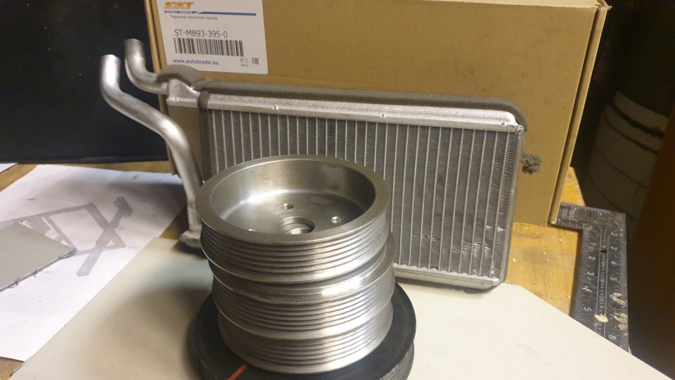

Некоторое время назад был заменен радиатор климатической установки
www.drive2.ru/l/582771675242693871/
По причине отсутствия времени пилить его я не стал, но заглянул внутрь при помощи эндоскопа

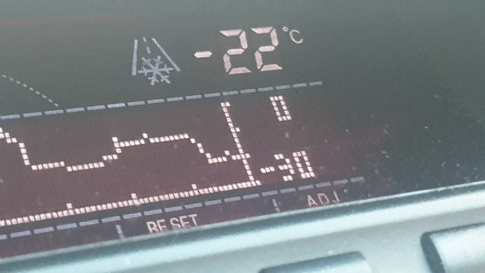

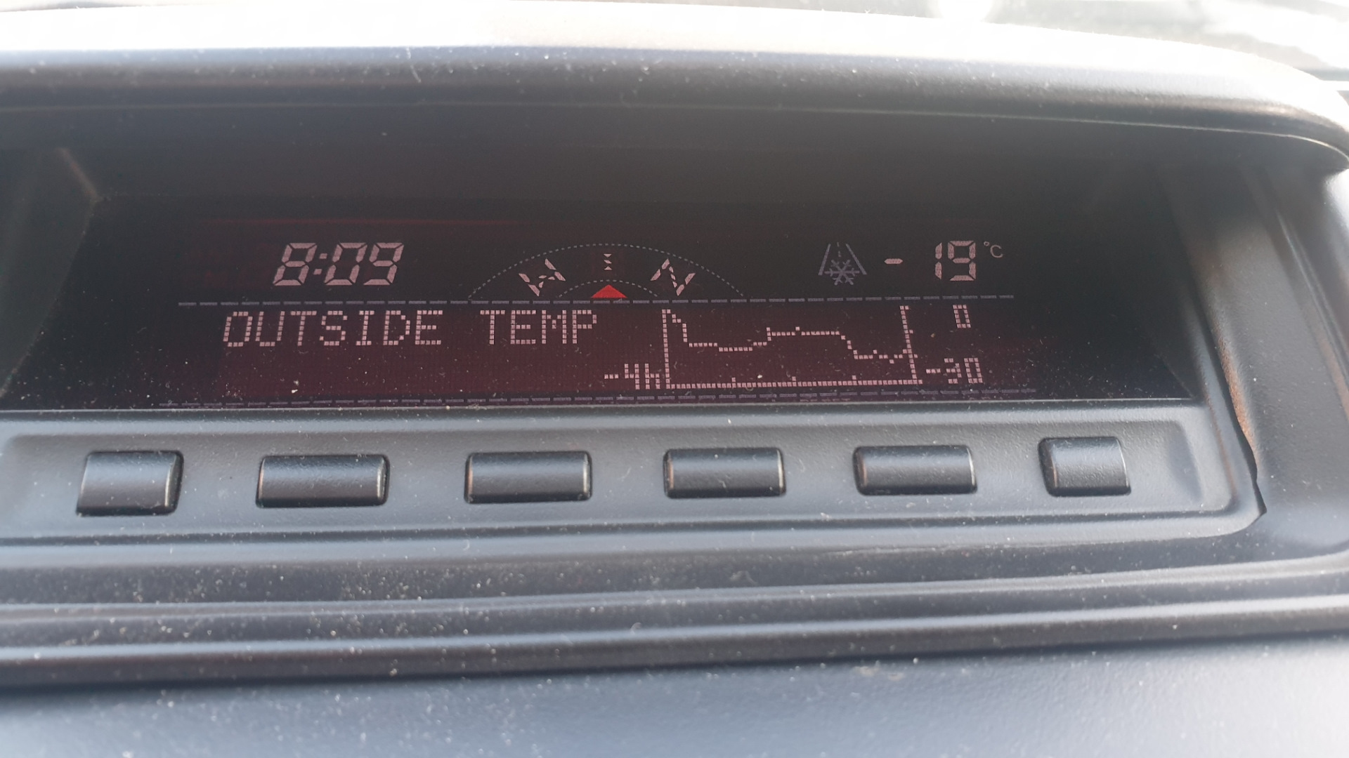

В Питер пришли чисто весенние морозы, минус 24°С под утро . да с ветром, сказывается близость маркизовой лужи и "большого" Ладожского озера . В связи с этим появилась возможность протестировать работу радиатора от фирмы SAT. И заодно, все системы в авто в той или иной степени взаимосвязаны, работу генератора 1800A116 установленного в замен штатного.

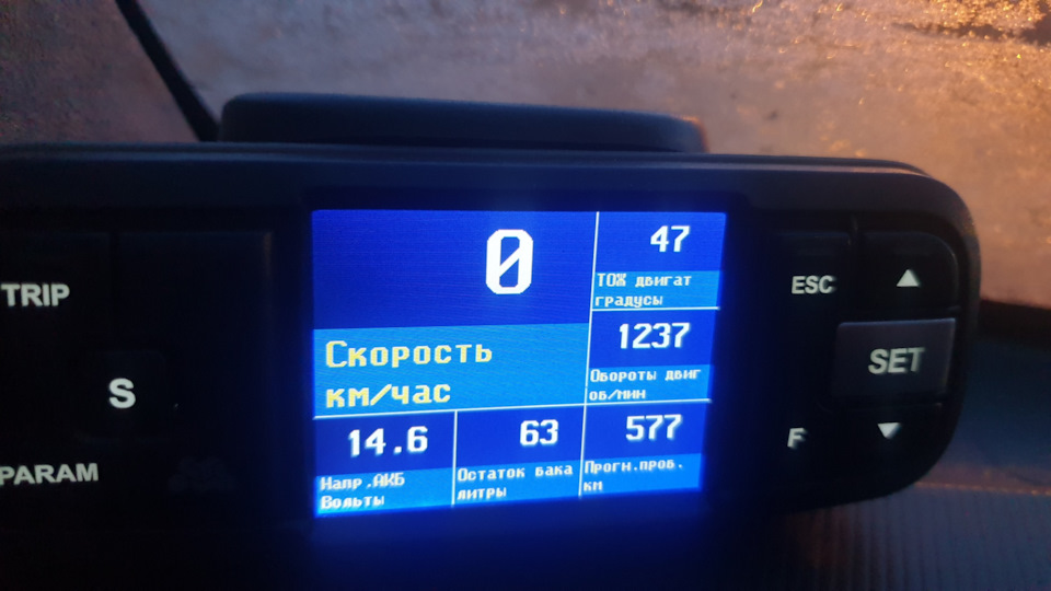

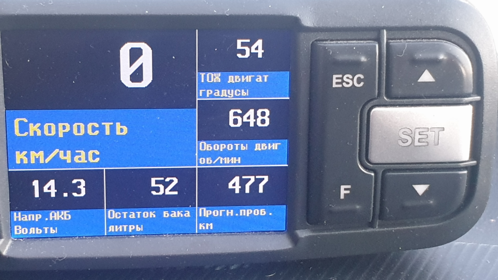

Утром, не смотря на то что предпусковой подогреватель отработал 40 минут стекла у МПС не оттаяли от слова совсем. Запуск мотора 4D56, он уже немного согрет, прошёл на ура или в лёгкую.

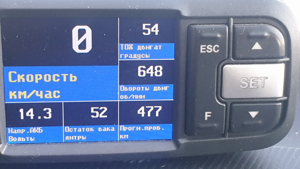

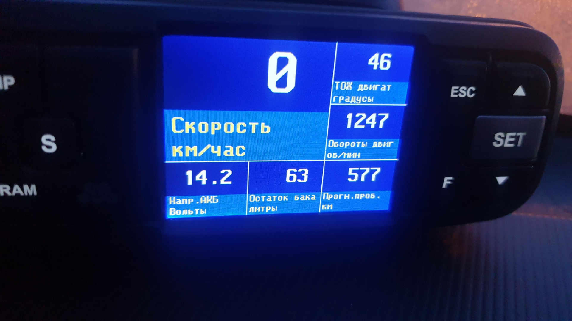

После запуска включение всего что можно из электро согреевающих тенов и подогревов. При этом контроль напряжения бортовой сети, по показаниям мультитроника и вольтметра с зарядного устройства для гаджетов купленного на сайте дядюшки Ляо. Разница в показаниях с мультитроником на 0.1V не значительна
МПС на включении электротенов отреагировал подъёмом оборотов и немного снизил напряжени в бортовой сети до 14,2V что весьма здорово. При прогреве мотора до температуры немного выше +70°С отключение электротенов, переход на согрев салона от ОЖ.
Градусника, для точного измерения у меня увы нет, но крутилка системы климата после замены радиатора не требует "поворота до упора", в салоне явно стало теплее.
Но при езде по мегаполису, читаем стоим в пробках, температура мотра 4D56 (а вместе с ним и салон) стремительно остывают…
Приходится прибегать к догреву салона при помощи электротенов, хорошо что они есть.
Вывод замена радиатора была сделана не зря, в салоне стало теплее. Вероятно на основнрй радиатор нужно зимой в морозы установить картонку… хотя при езде по трассе, если не гонять, температура ОЖ держится около 82-88°С и при наличии картонки есть вероятность перегрева.
С производства были получены уменьшеные шкивы водяного насоса системы охлаждения мотора 4D56. Сегодня они будут отданы в гальванику.
