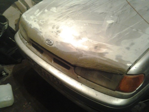

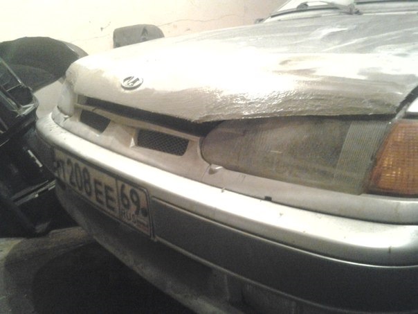

делаю капот badboy. в принципе ничего сложного в проделанной работе не заметил.давно хотел такой капот но всё не как не решался, а сейчас пока машина готовится к покраске решил всё таки его сделать)))осталось наложить шпатлёвку всё выровнять грунтонуть и можно красить)))остальные фотки выложу как всё доделаю.зазор такой большой по тому что капот не закрыт до конца.так как стекловолокно ещё не высохло.

Убирай логотип вазовский, без него круче будет намного) дырки так же заделай.
скажи, как ты проваривал накладные реснички, чтобы потом, после удаления шва они не отвалились? Или ты не шлифовал болгаркой шов от сварки?
с начало точками крепишь, потом провариваешь весь шов.и разумеется потом болгаркой выравнивал шов.логотип по любому уберу))
А если опыта в сварочных работах нету, то лучше попросить специалиста?
лучше да.а то капот прожжёшь он больно тонкий.

ты его поварил сначала или шпаклей и волокном сделал?
конечно с начало сварка, потом волокно)))завтра равнять шпатлевкой буду.
у нас в городе есть умельцы которые из стекловолокна лепят)))
мне тоже один говорит тип зачем варить если можно так волокном сделать.хотя у меня такого даже в мыслях не было .только сварка!
потом потрескается все это волокно да и не дай бог вообще по дороге отвалится. тоже по теплу буду машину красить и хочу бб наварить
удачи)))сложного не чего нет)))
я уже это понял))) глаза боятся а руки делают)))
