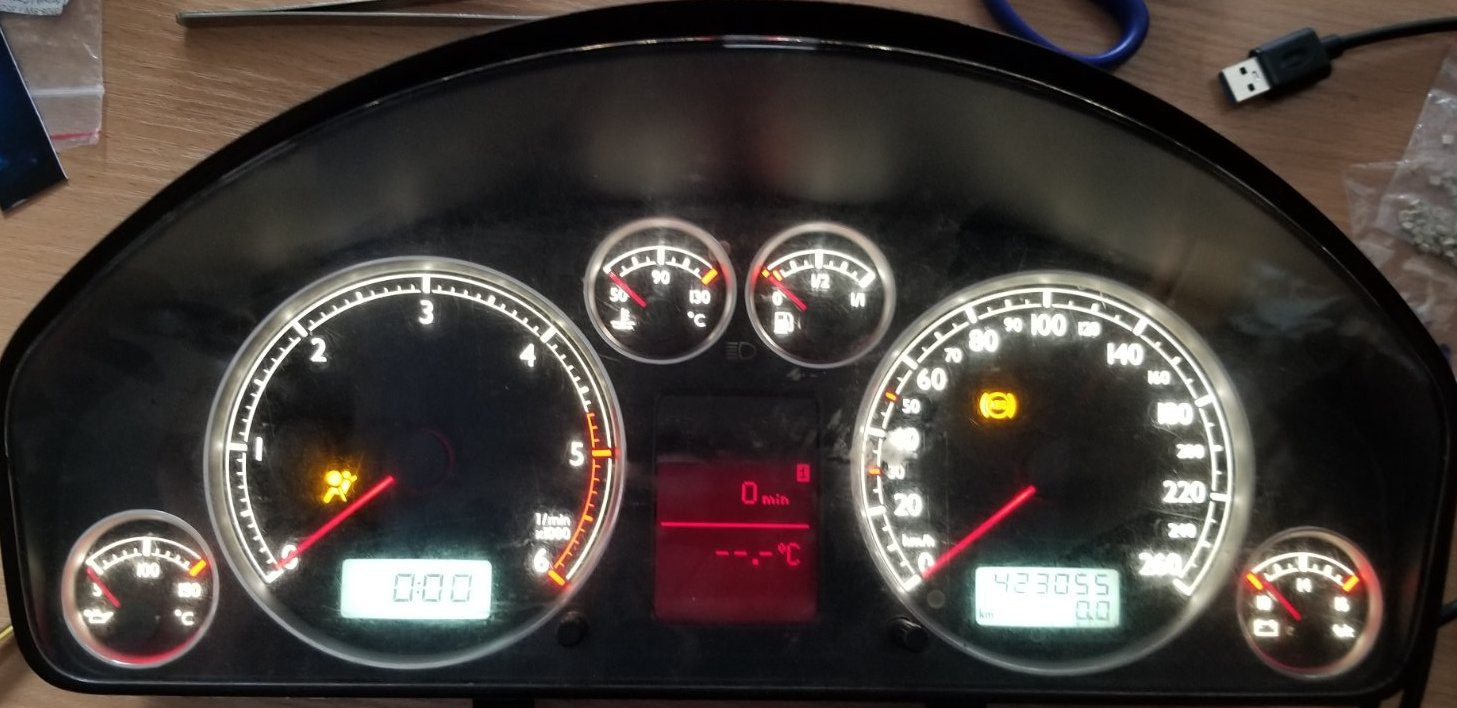

Благодаря шарановскому чату в вайбере, я познакомился и сдружился со многими владельцами Sharan, Galaxy, Alhambra. И как-то общаясь с одним из них VasiliyBor затронули тему пересвета приборной панели.
Василий как раз собрался сделать пересвет своего Galaxy.
Я попросил его купить диодов на мою панель и при случае передать в Бобруйск.
Но Василий предложил передать ему мою панель приборов для пересвета.
Уговаривать меня не пришлось и панель уехала в Минск.
Узнав, что моя панель в Минске, Aleksei1VW попросил погонять с ней некоторое время.
Но как я уже писал ранее в панели глючил экран

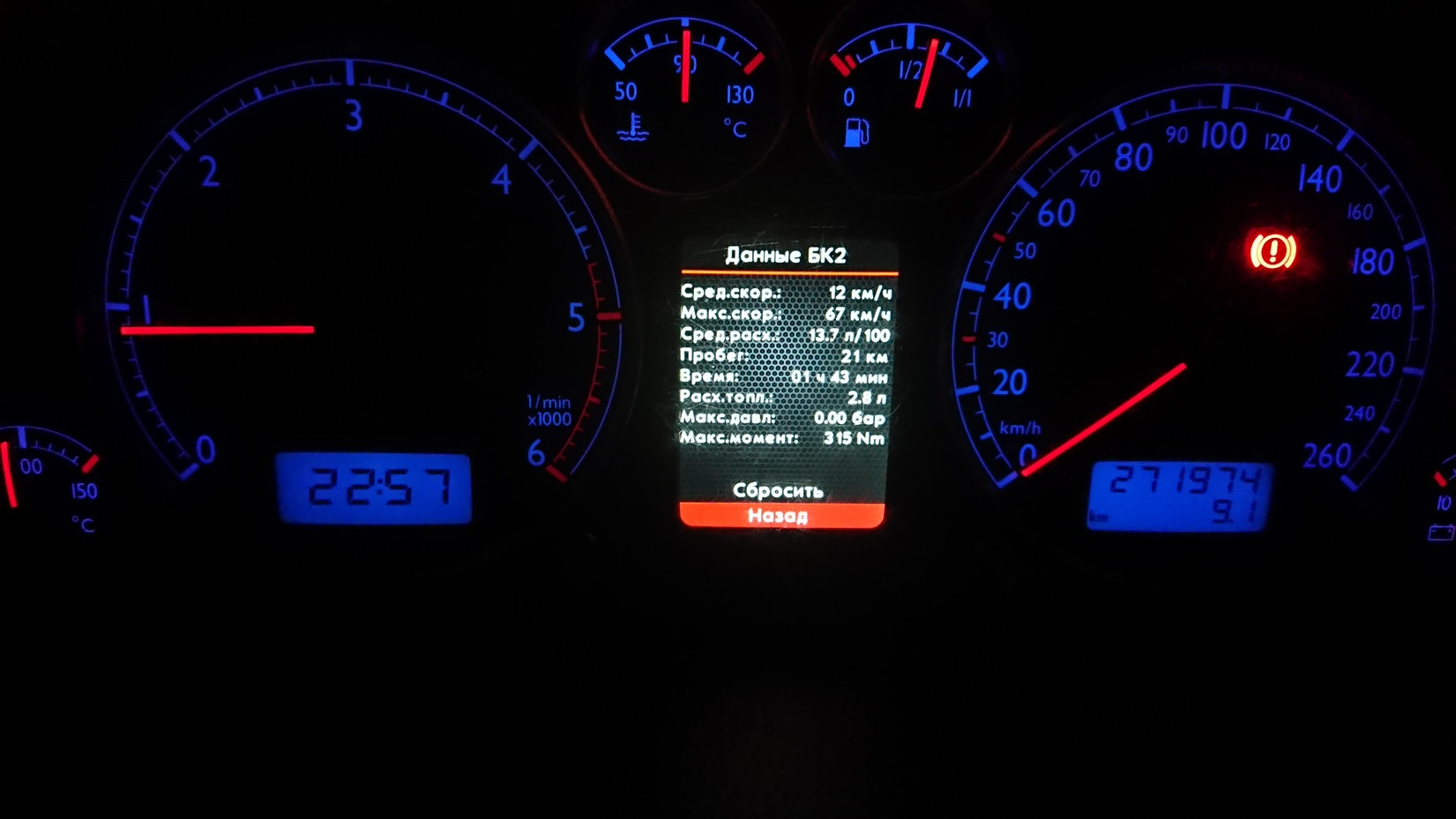

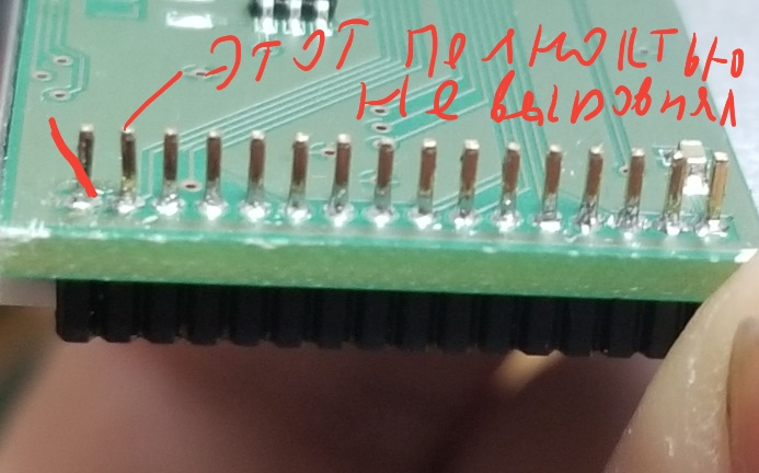

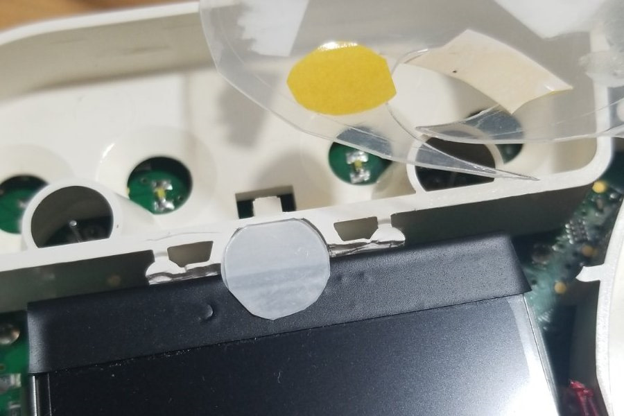

В итоге Василий не только перепаял диоды подсветки, но и посмотрел экран ColorMFA.

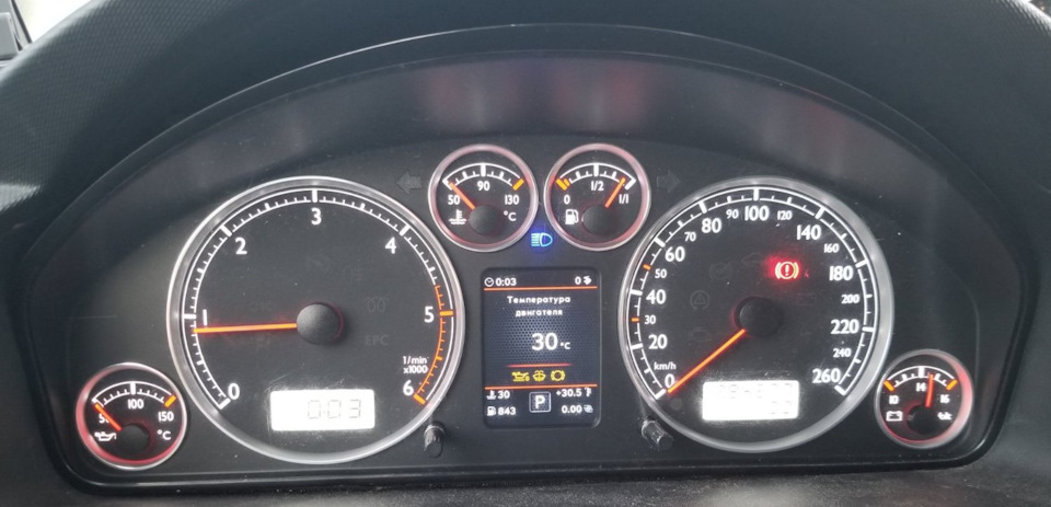

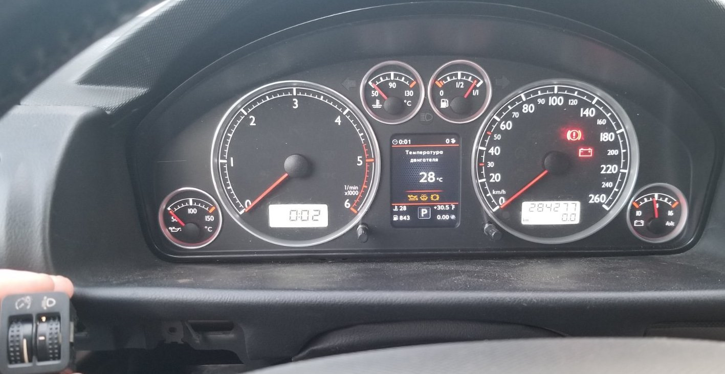

Панель было:
Стало:
Причина, по которой отваливался экран на фото:
После того как Василий подровнял ножки и установил экран на место, некоторое время с панелью после восстановления ездил Aleksei1VW (примерно 7 тыс км) и его опытная эксплуатация показала, что проблема с экраном ушла.

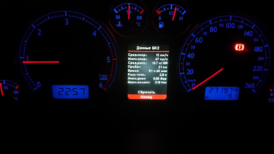

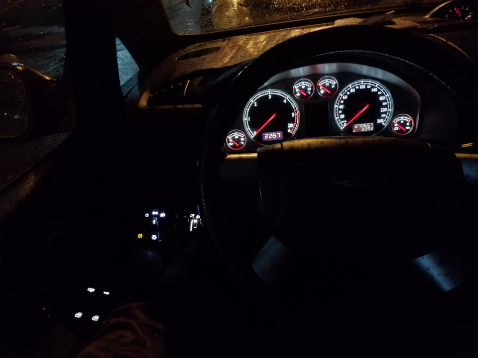

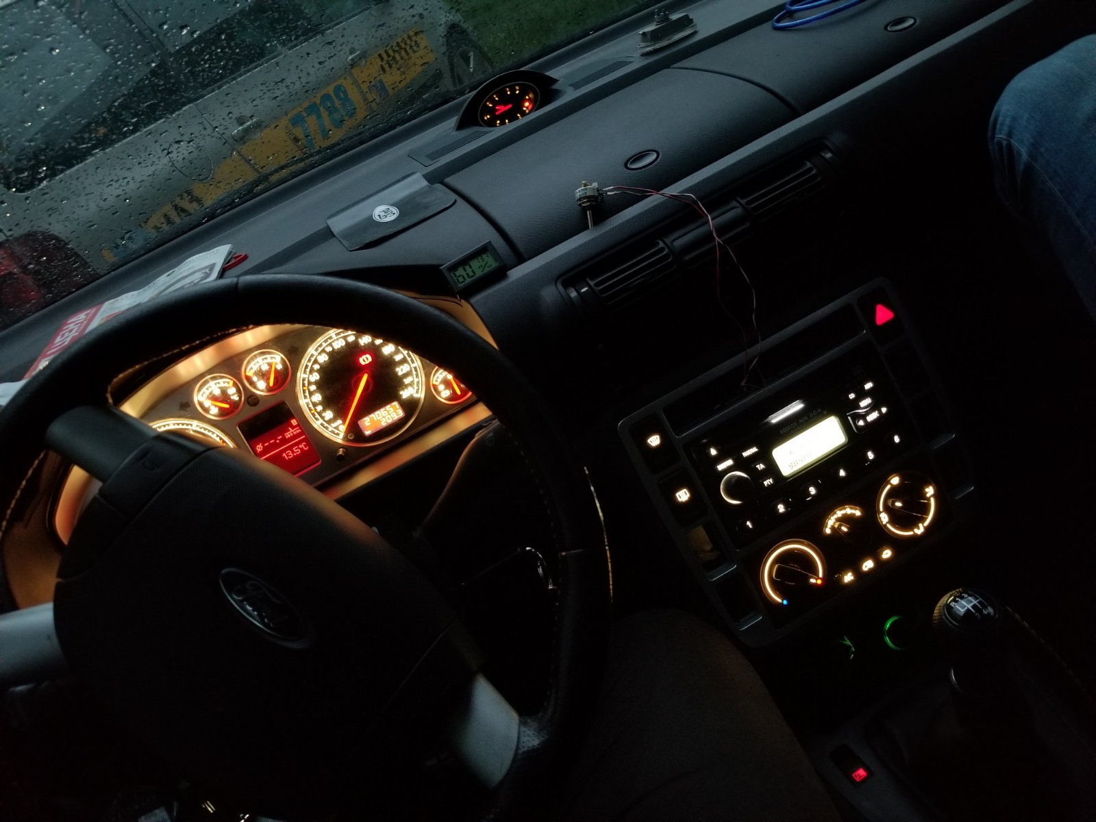

С разрешения Василия выкладываю вариант пересвета панели и салона его Galaxy:
