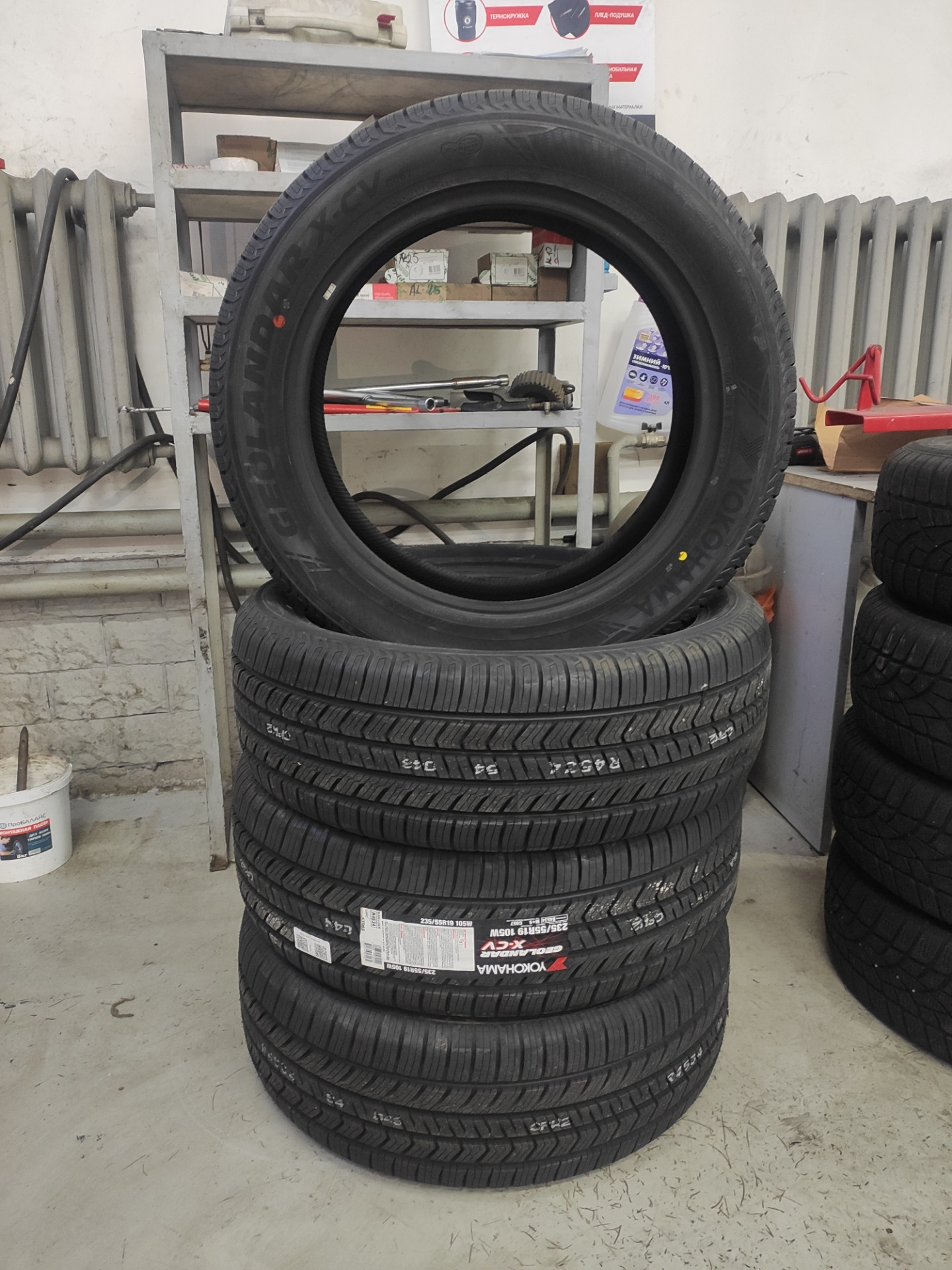

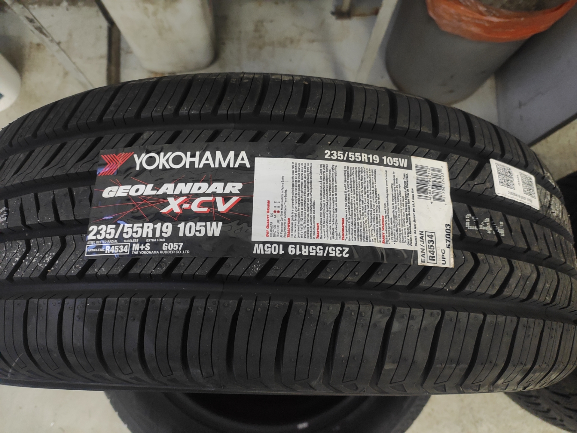

Муки выбора резины кончились, когда на одну из интересующих моделей на маркете прошла скидка.
Итого имеем Yokohama Geolandar X-CV G057

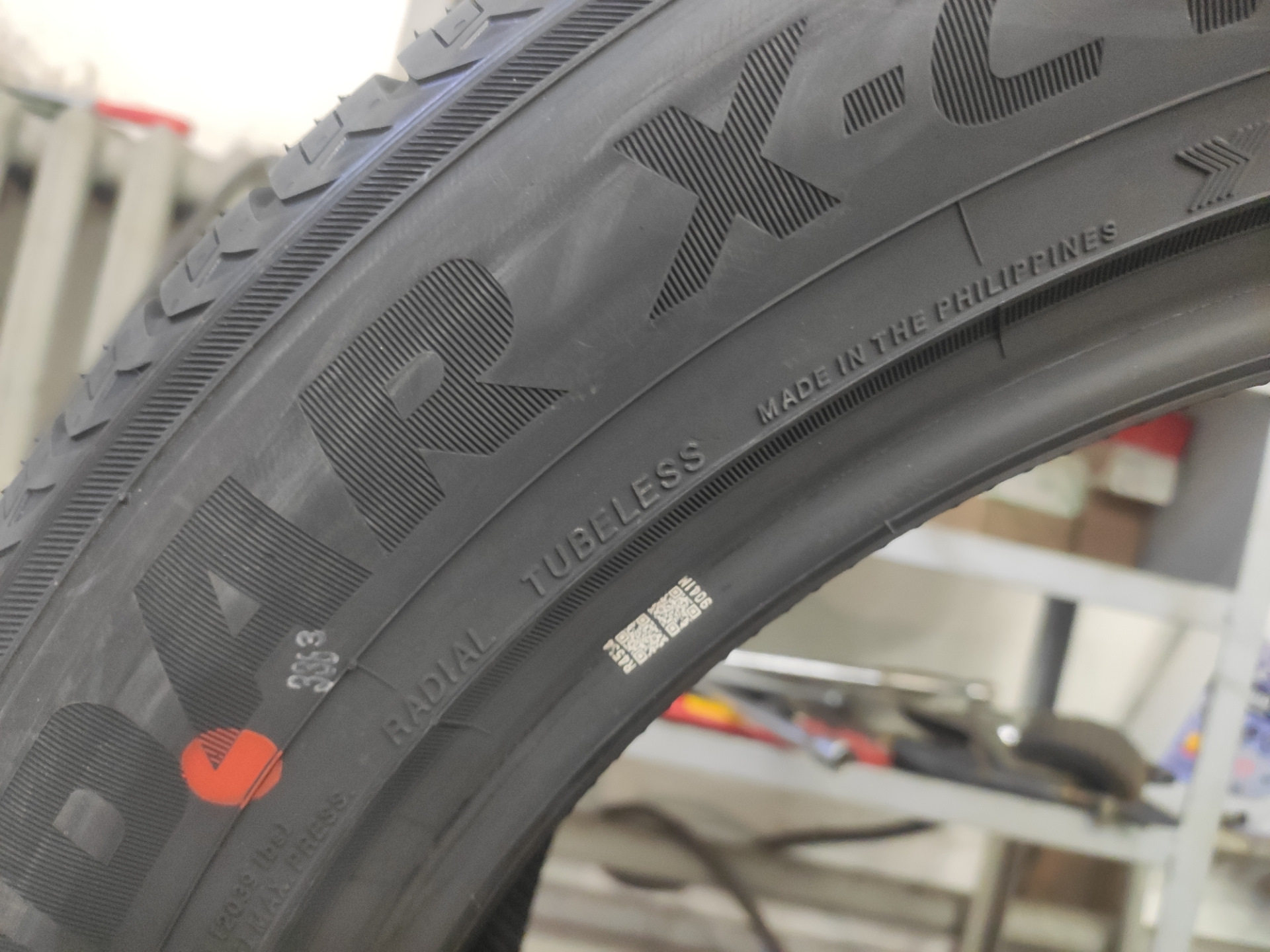

Как оказалось, скидка была не просто так, резина пришла 2019 года, но зато производства Филиппины, поэтому не отказался.

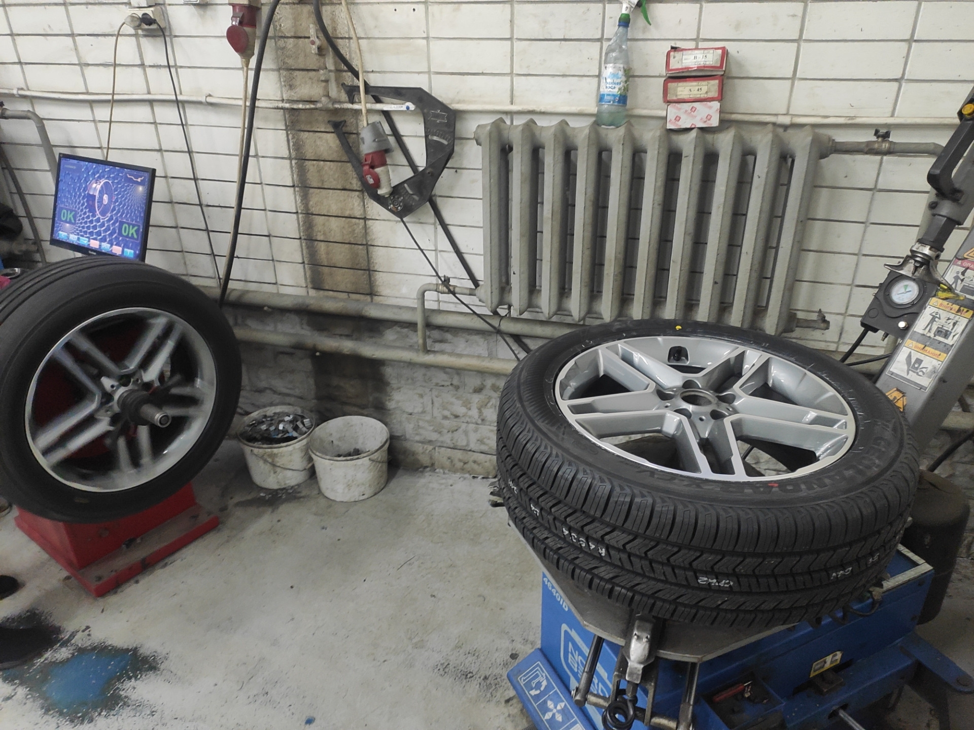

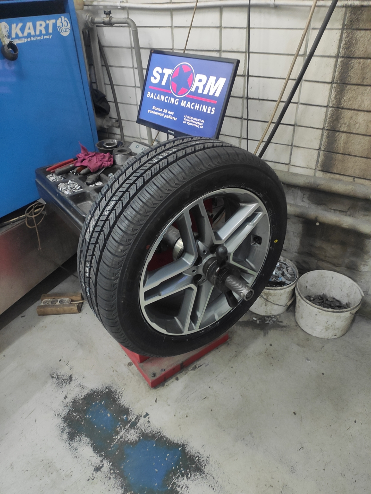

Трэш начался, когда начали балансировать. Первое колесо грузы, кажется, показало 15 и 25 грамм. Я подумал, что-то многовато🤔 Второе 15 и 85😶, третье 10 и 90😨, четвертое 10 и 85🤦
Да очуметь) пару раз крутанули резину на двух колесах, не помогло, ну по грамм 10 выйграли, в итоге грузы в два ряда наклеены…
В планах ехать к другу ещё пробовать крутить, может все же к нормальным числам приду.

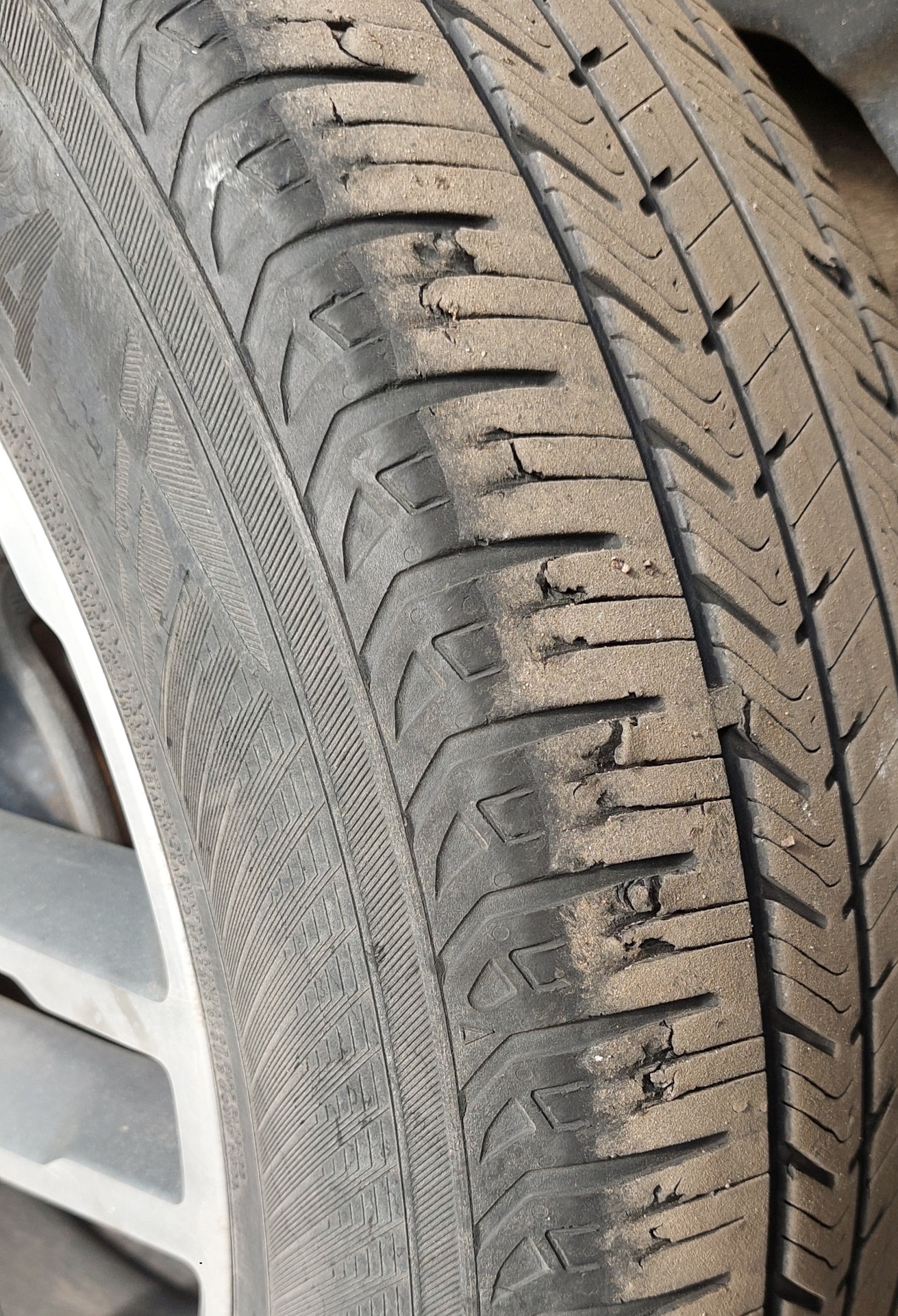

Вот и готово итоговое заключение по данной резине
Пройдено порядка 50 тыс. км, по износу основного протектора еще бы ходила (остаток 4-3мм), но вот край протектора одной шины начало лохматить, прям куски отлетают постепенно. По рулёжке, на сухом асфальте всё также отлично, но в дождь — жесть, как будто еще чуть-чуть и сорвет в занос. Шум при скорости есть, не слабый. В прошлом сезоне появилась вибрация на скорости от 80, половину подвески перетряхнул, пока не понял, что косяк шин. Также после стояния без поездок в течение 2 месяцев два передних баллона приплюснуло в месте контакта, не исправить. Хотел откатать этот сезон и на следующий взять другую, но после крайней поездки по трассе в дождь, решил не откладывать замену на год.
По итогу, очень даже норм резина, думал даже взять G058 на замену, но всё же выбрал Кумхо

Как резина по прошествии сезона?
Пока не переобул на зиму, поэтому по износу не скажу.
Но в остальном доволен, полностью устраивает. По шуму тише всех предыдущих, асфальт сухой/мокрый держит уверенно, не дубовая, повреждений после гравийных дорог Крыма и Дагестана не замечено.
Из минусов, все же шоссейная она, гравийки с плавающим неуплотненным верхним слоем и грязь на троечку, да, едет, но то и дело срывается в пробуксовку. Хотя опять же, с чем сравнивать, был опыт просто как на льду на других шинах, на этих все же едет. Ну и камушки забиваются и остаются в протекторе, периодически как взгляд падает, выковыриваю

Самое главное что бы шина правильно сидела и колесо крутилось идеально, груза это уже второстепенно!

Так может диски кривоватые. Попробуй отдельно диски без резины покрутить.
Не диски, их крутанули перед установкой резины, ровные

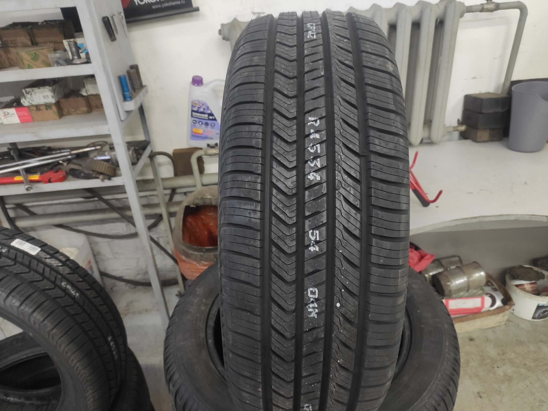

Классная резина, рисунок хороший👍
Спасибо) надеюсь, рулится будет не хуже, чем выглядит)
Км 350-500 проедешь перебалансируешь и будет норм
Да, слышал, что должна часть грузов уйти после обкатки. Думаю, если все же покручу резину ещё и найду более оптимальное положение, потом оно не уйдет, что опять придется крутить…🤔
