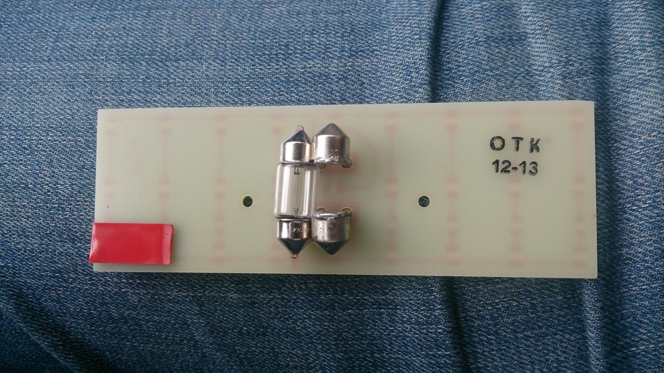

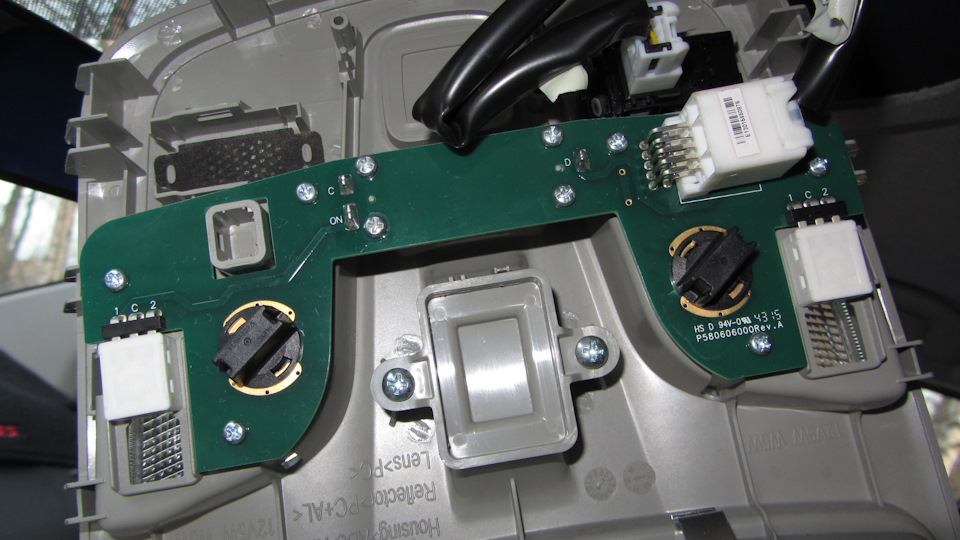

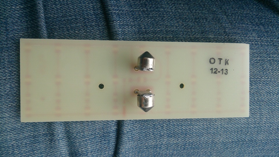

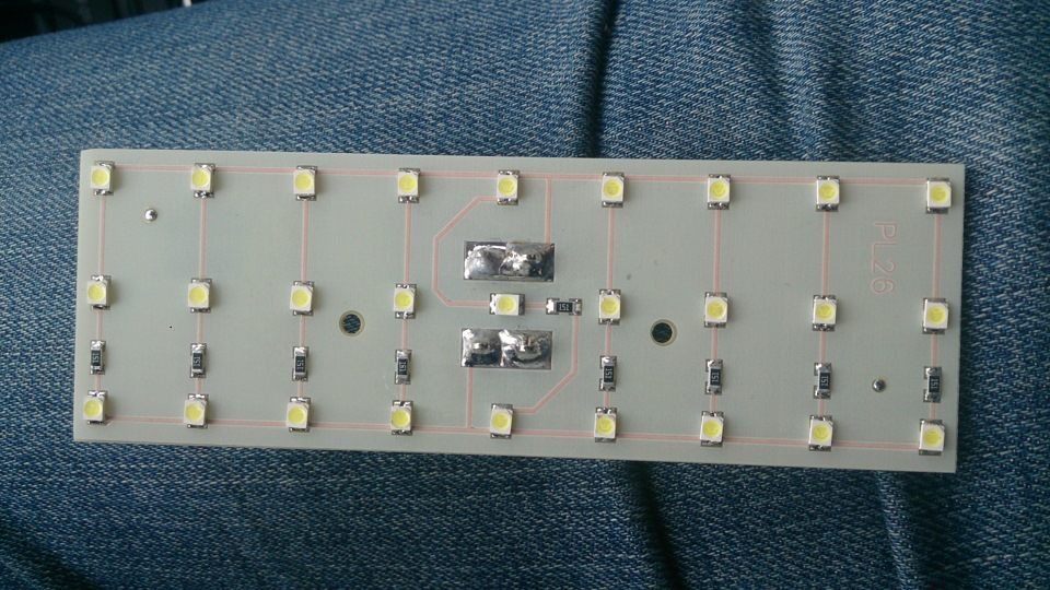

Такая вот диодная плата.
Под штатный разъём. Обязательное соблюдение полярности, иначе не заработает.

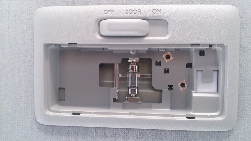

Открывается плафон просто, достаточно поддеть в районе защёлок.
Слева снизу прилепил кусочек 3М скотча, чтобы уж наверняка. В акценте у меня эта плата на двух болтах держалась, там и намёка на ненадежность крепления не возникало. В королле же эта плата ходила ходуном, поэтому там сажал на 3М скотч, чтобы не болталась на ямах.

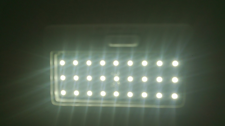

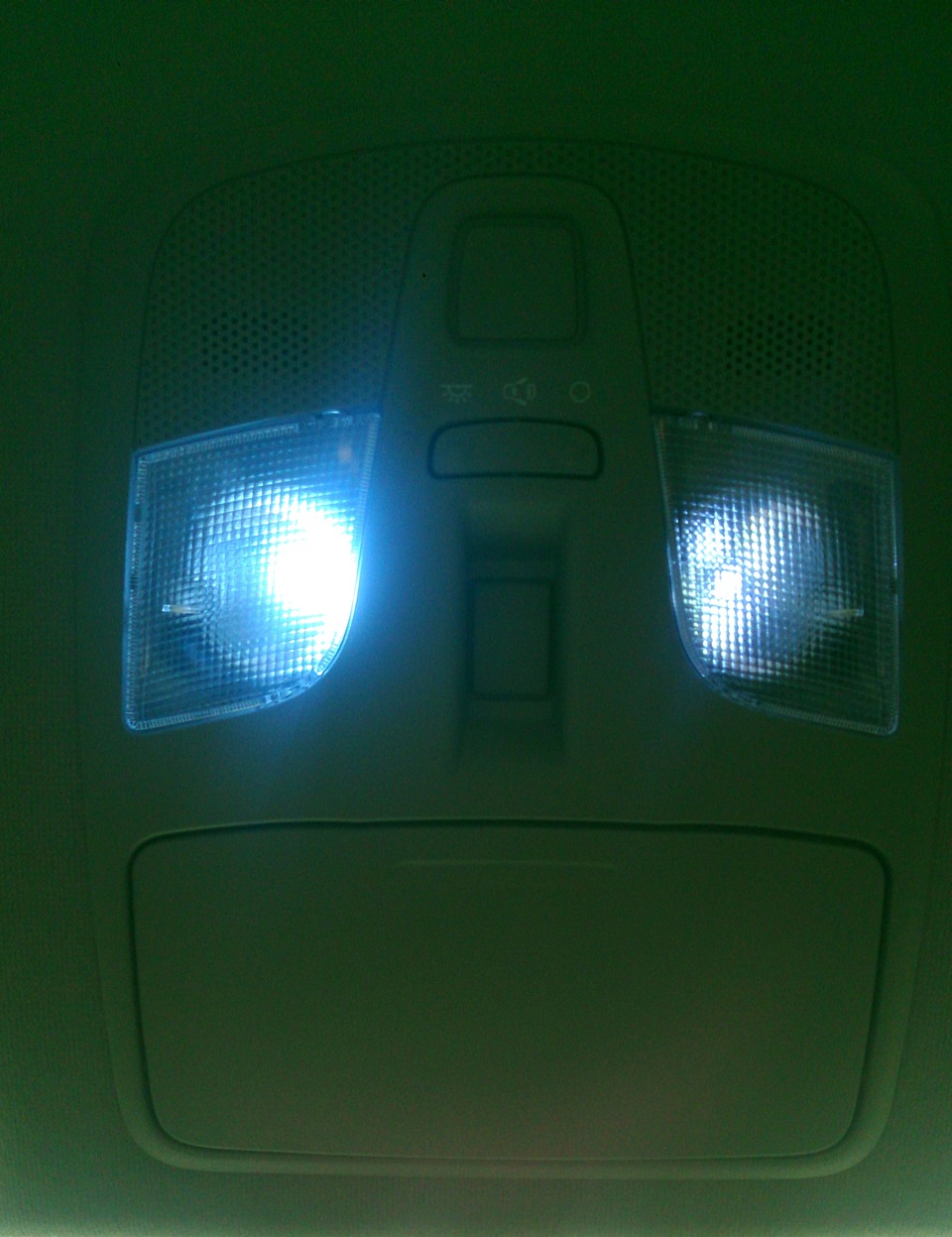

Тёплый белый свет.
Вечернее фото будет ниже.

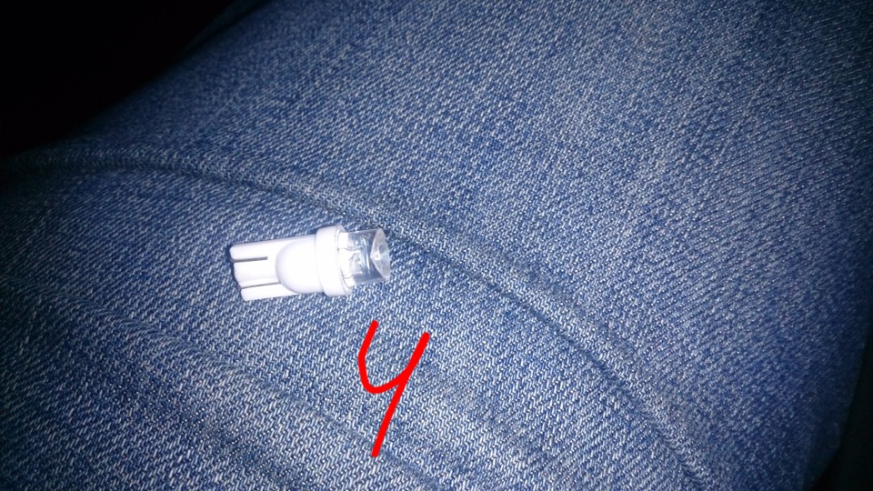

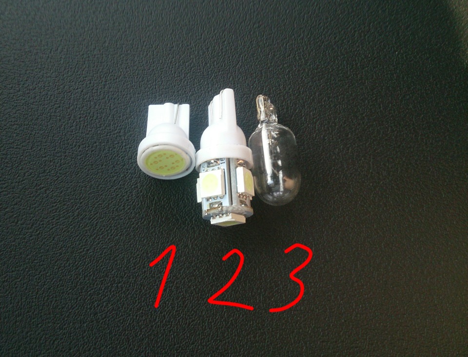

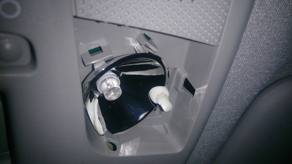

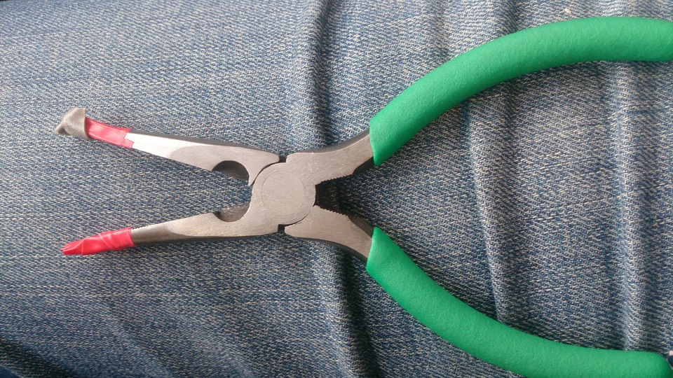

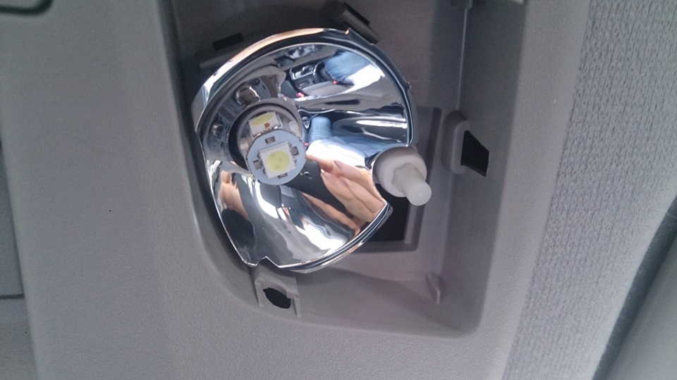

Чтобы не вытаскивать отражатель для изъятия стандартных ламп и не откручивать весь блок целиком, использовал сей замечательный инструмент, обмотав его изолентой и добавил кусочек двустороннего скотча, чтобы уж наверняка :) Открываются сами плафоны довольно просто, достаточно поддеть верхнюю защёлку. Максимум возникнет проблема поставить их назад так, чтобы выступ на крышке попал чётко на кнопку включения света, но тоже проблема не сложно решаемая :)

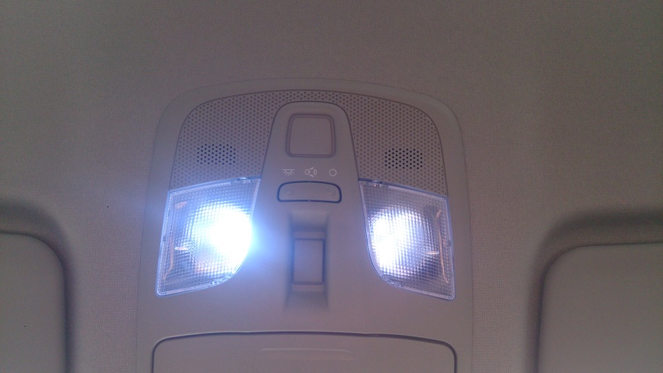

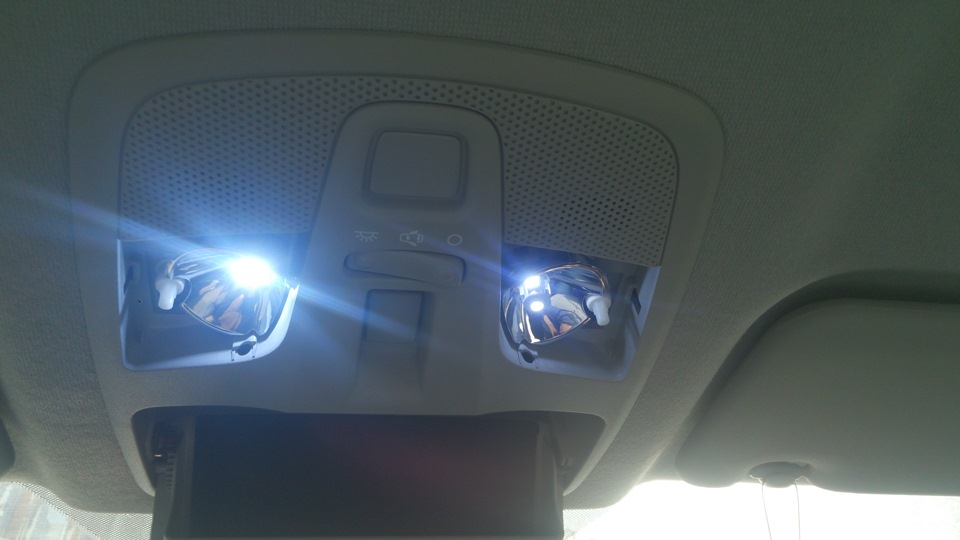

В водительском плафоне.

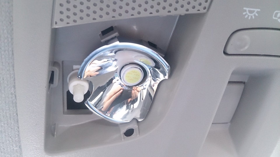

В пассажирском плафоне.
В пассажирском плафоне. Для всех диодов оказалась важна полярность.

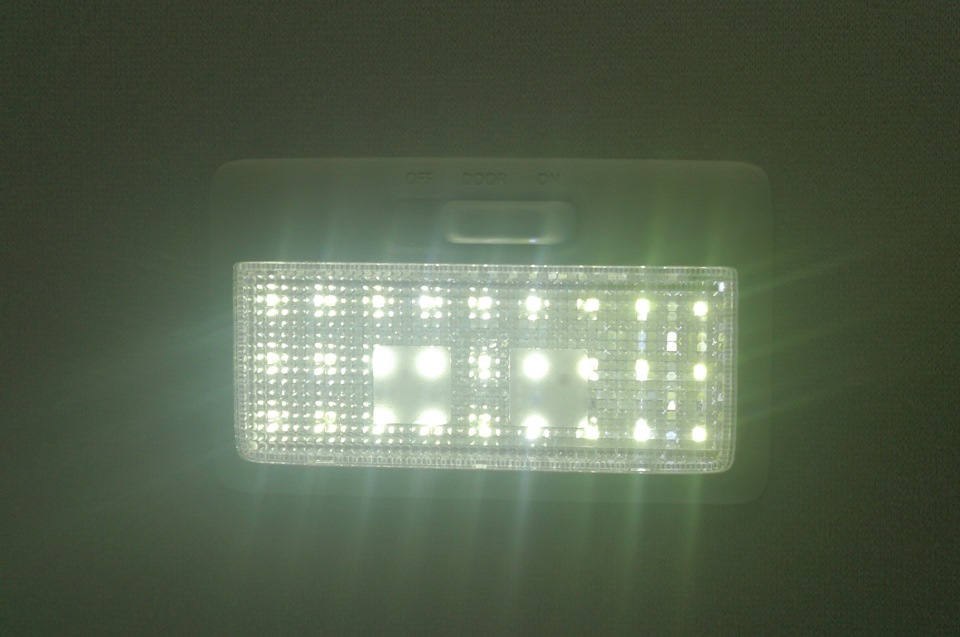

Это ещё дневная фотка без крышек на плафонах, но уже понятно, кто победит в сравнении.
Т.к. стоит ограничение на количество фото в одном посте, вечернее сравнение, как кто светит в отдельной записе.

В штурманском плафоне лампочка меняется не через стекло-выключатель (а то легко сломать), а в очёчнике откручивается один болт на 10 и тянув вниз, от лобового стекла, снимается полностью панель. С другой её стороны завинчивающиеся цоколи. Отуда и подразумевалось производителем совершать замену!
Учитывать надо ещё и то, что перед тем как вставлять новую бесцокольную лампочку, нужно аккуратно обесточив плафон, свести контакты в цоколе ближе друг к другу (во избежании плохого контакта с лампой)!
Вот блин, а я мучался…
На фотке 2 чёрные крутилки — это и есть цоколи.

Мне белый свет более по душе, отлично!
Один оттенок только не получается пока. С платой небольшая подстава получилась. Когда покупал на акцент и короллу, свет был холодный белый, а здесь свет оказался тёплым белым. А диодов с тёплым белым и чтобы светили — я пока не встречал.
ты придираешься…
Это скорее не придирка, а просто констатация факта. Тем более я оставил только средний плафон на открытие дверей. А водительский удобно в пути включать.
