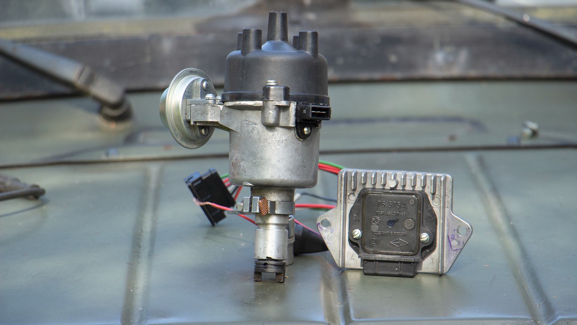

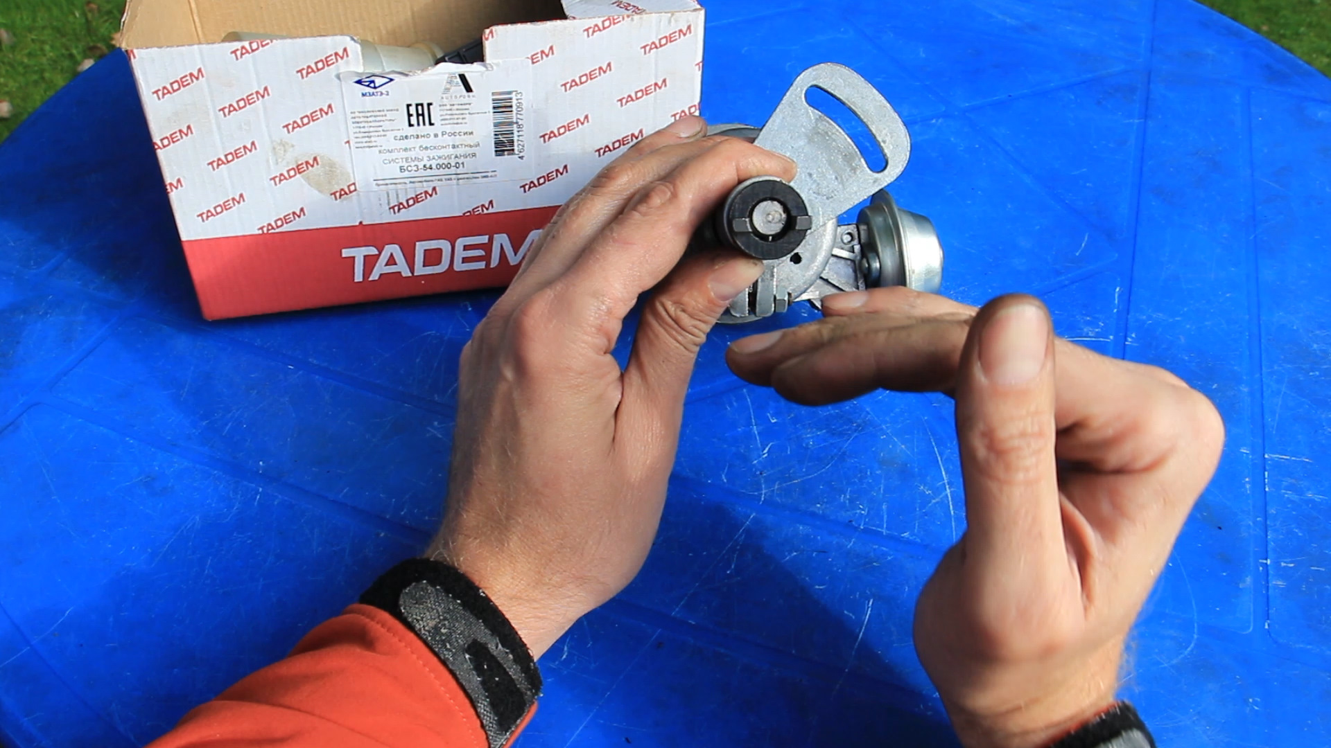

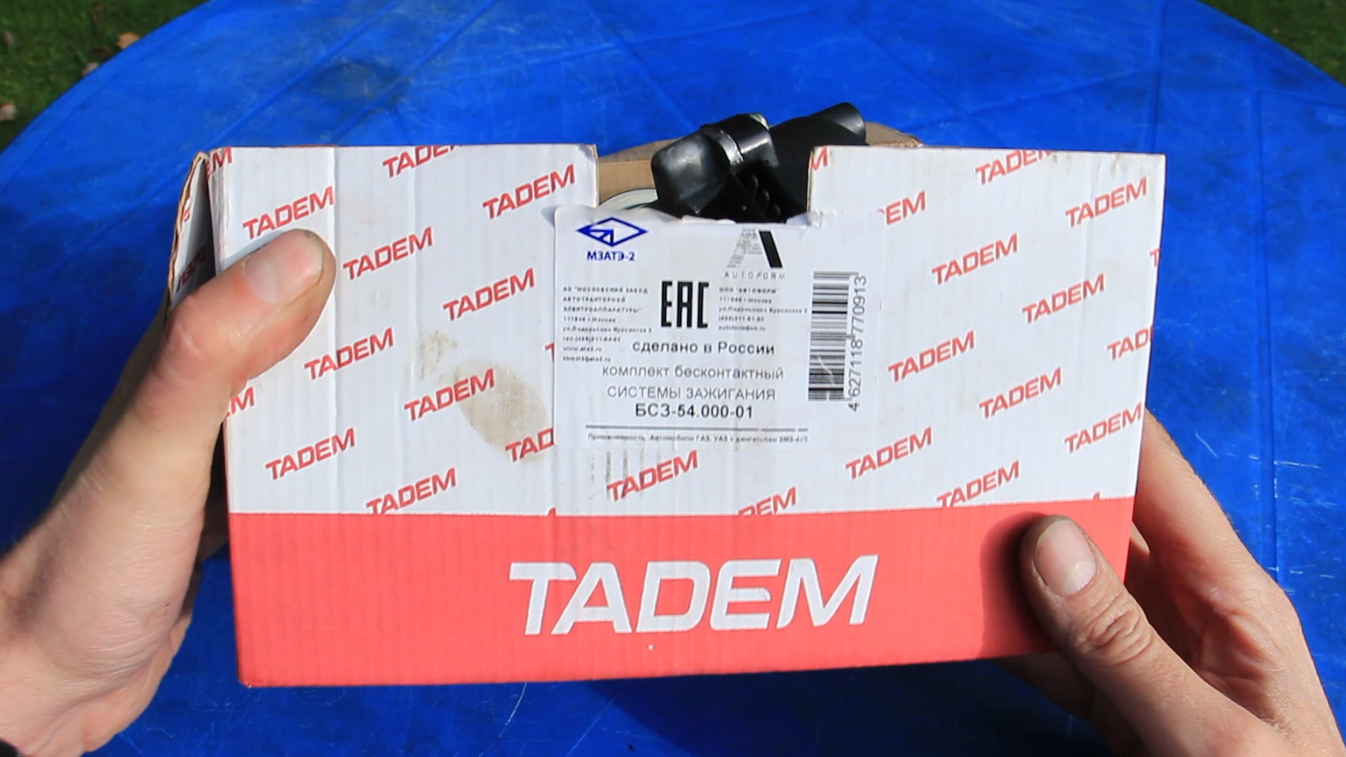

Купленный комплект шел в коробке с надписью TADEM и артикулом БСЗ-54.000-01.
В комплект входил:

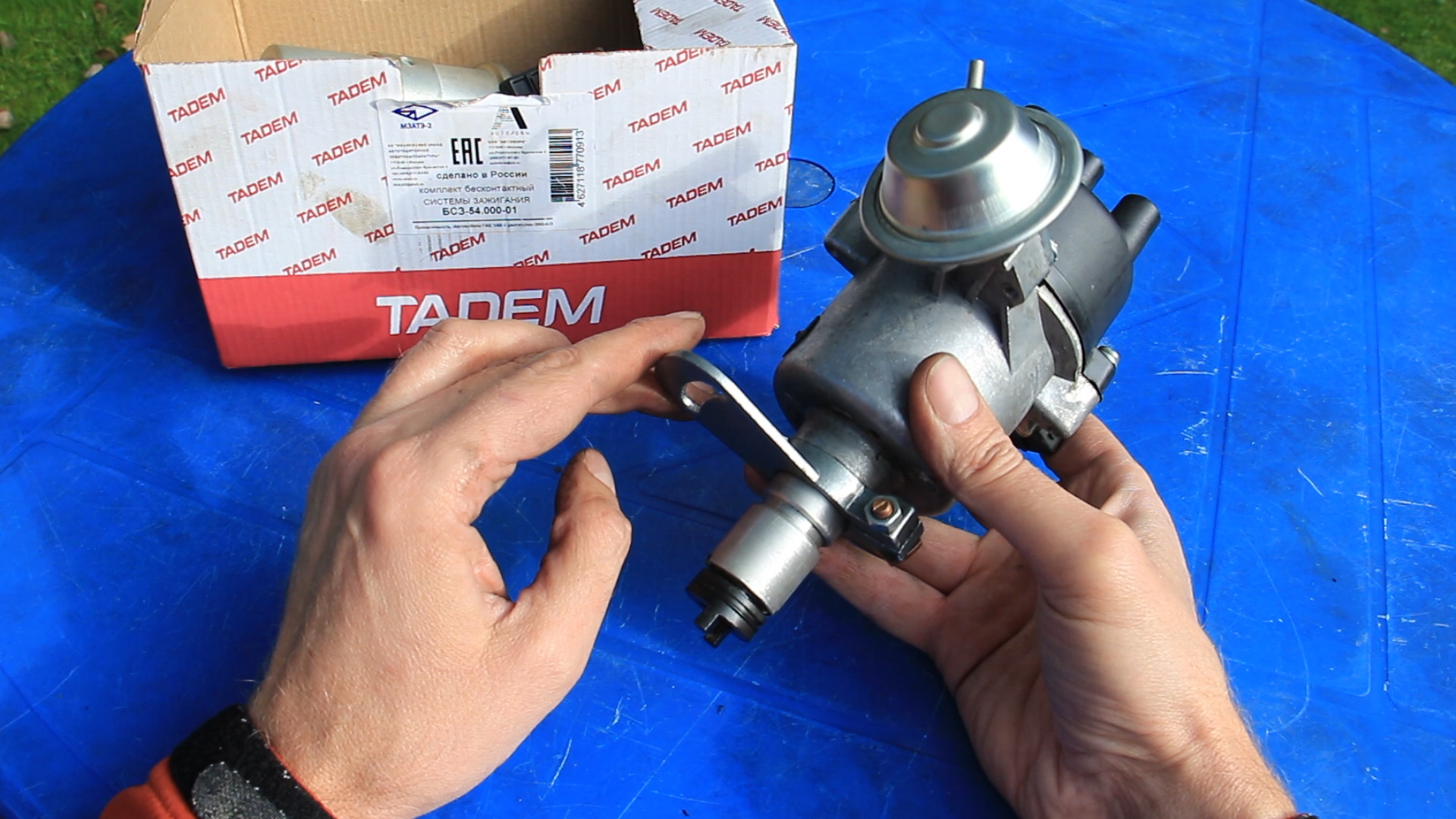

Трамблер — МЗАТЭ-2 артикул 5406.3706-05. Окончание артикула -05 это важно! Потому, что именно этот трамблер адаптирован (точнее настроен) под 417 и 402 моторы.
И еще одна важная деталь! Трамблер может быть Китайским) то есть один в один но из Китая. Так, что нужно уточнять при покупке, что бы трамблер был именно Российского завода МЗАТЭ-2. Бесконтактные трамблеры бывают как минимум двух видов: с датчиком Холла и с некой обмоткой и магнитом. Так вот речь идет именно про трамблер с датчиком Холла.

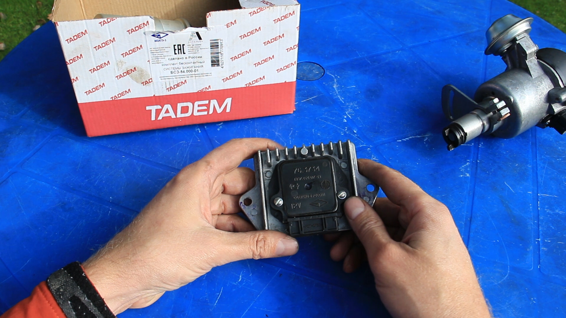

Коммутатор — Ваз 2108 артикул 76.3734.
Существует множество видов данного коммутатора: с датчиком детонации, два в одном (то есть в одном корпусе два одинаковых коммутатора и если сгорает один можно перекинуть контвкты на второй). При самостоятельной сборке данного комплекта есть где развернуться)

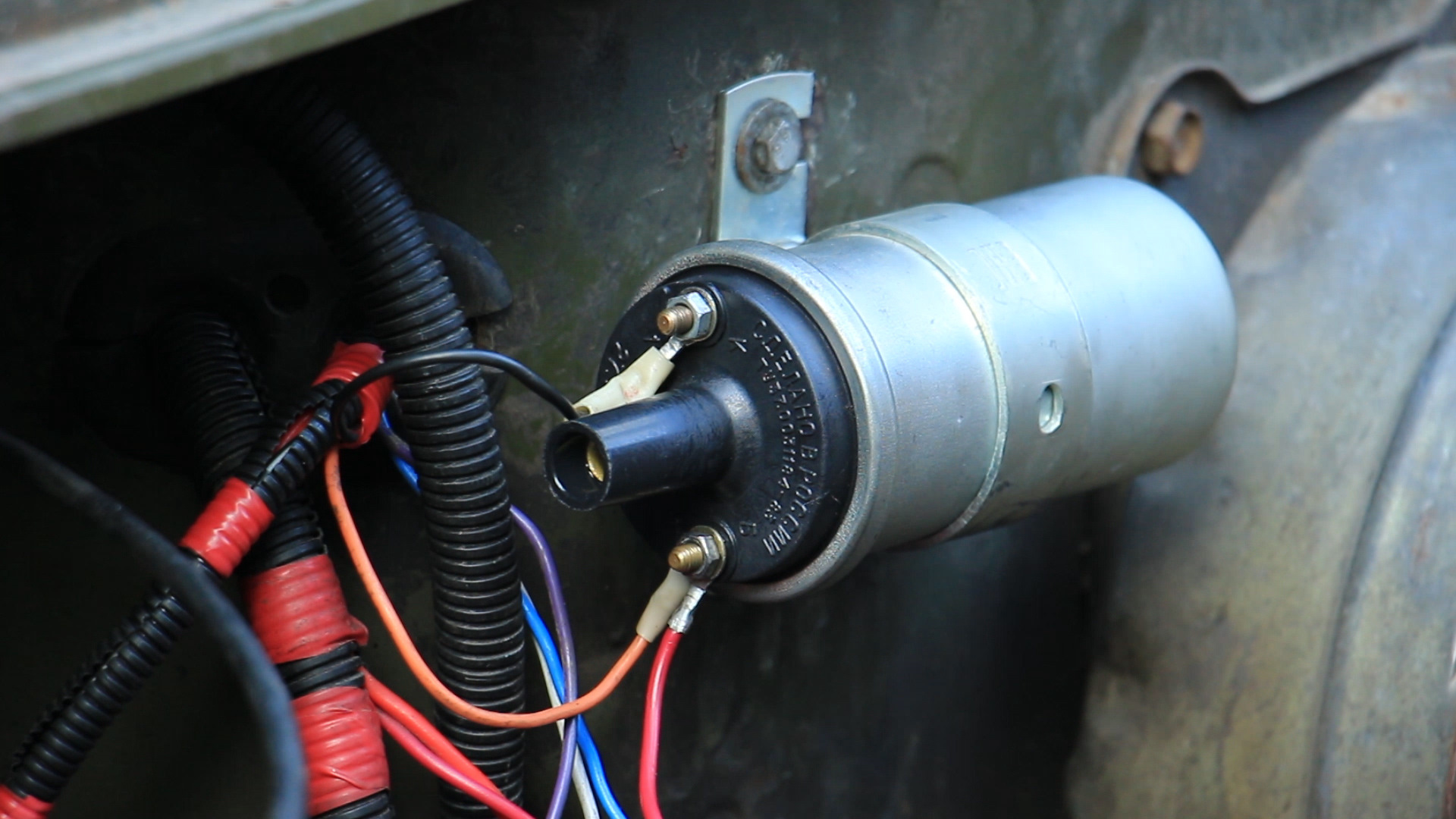

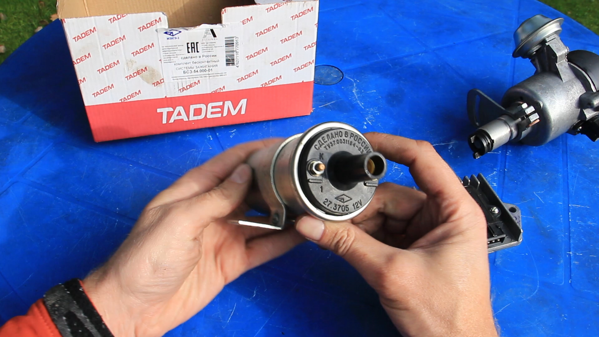

Катушка — артикул 27.3705.
Видимо так же от ВАЗ 2108. Катушка в комплекте шла масляная, то есть внутренности неё как тушенка в масле. И на мой взгляд это не очень хорошо. Эти катушки периодически текут. Меня это то же не обошло но пока работает. Есть так называемые сухие катушки для ВАЗ 2108 и говорят они получше.

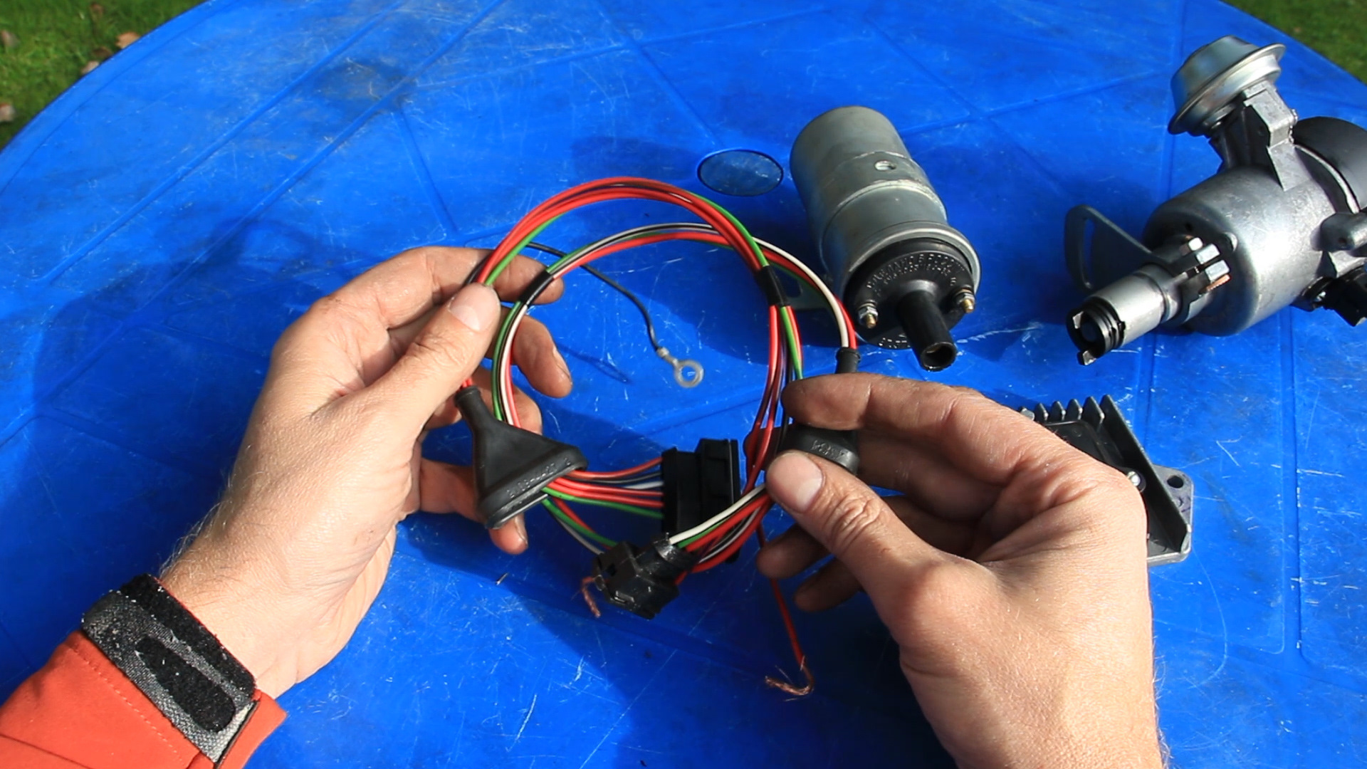

Жгут проводов.
В моем случаем проблем с ним не было. Но часто сталкивался с тем, что люди жалуются на ошибки при сборке жгута и как следствие долгие часы мучений при установке и непонимание почему не работает.

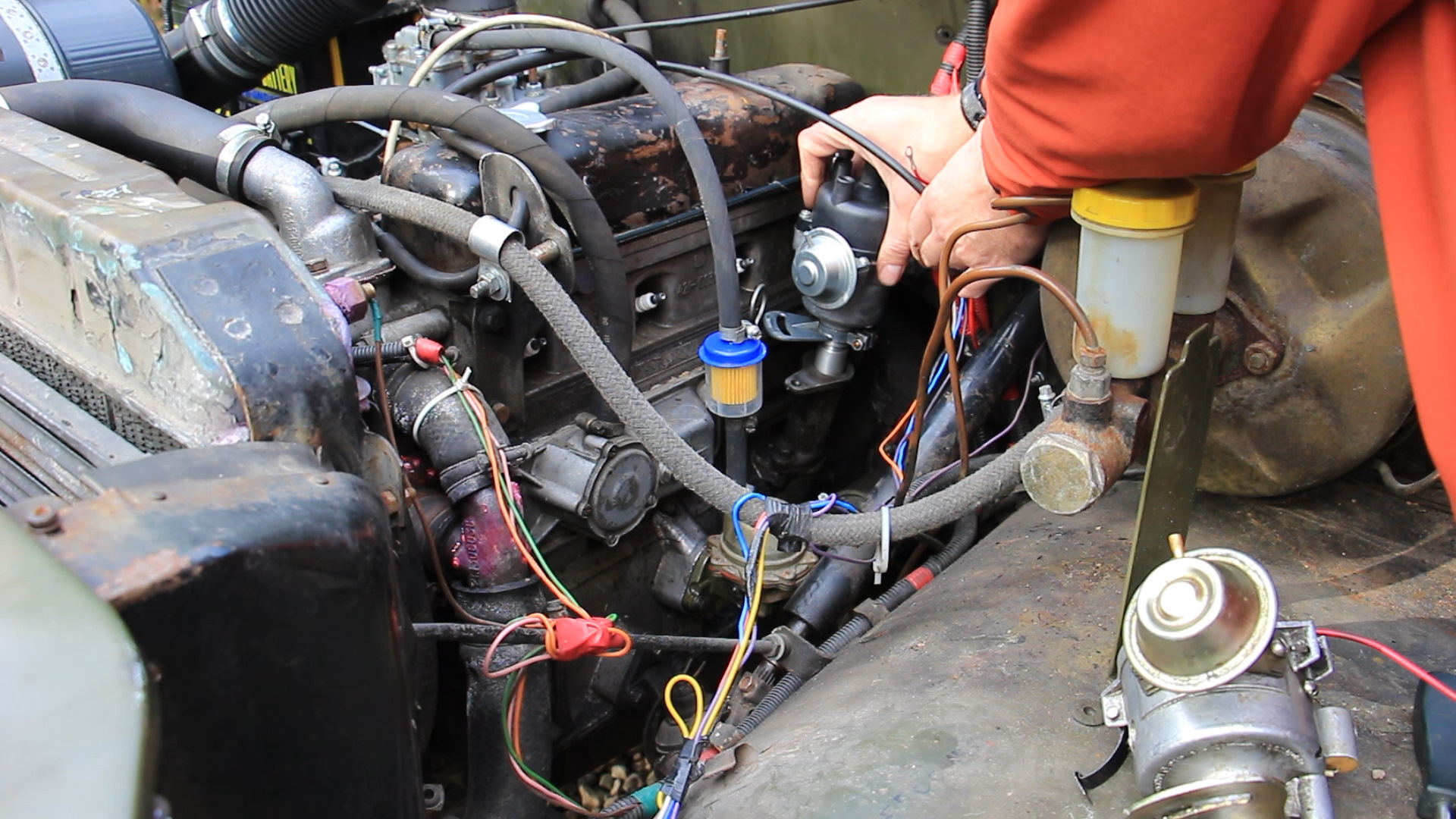

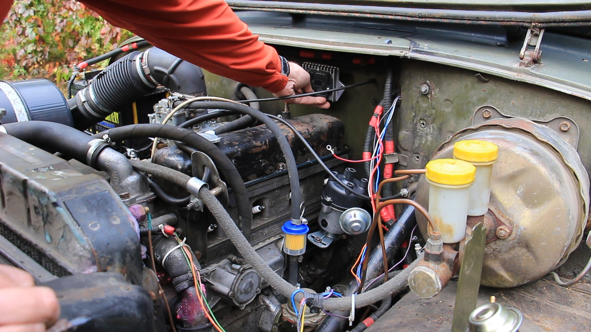

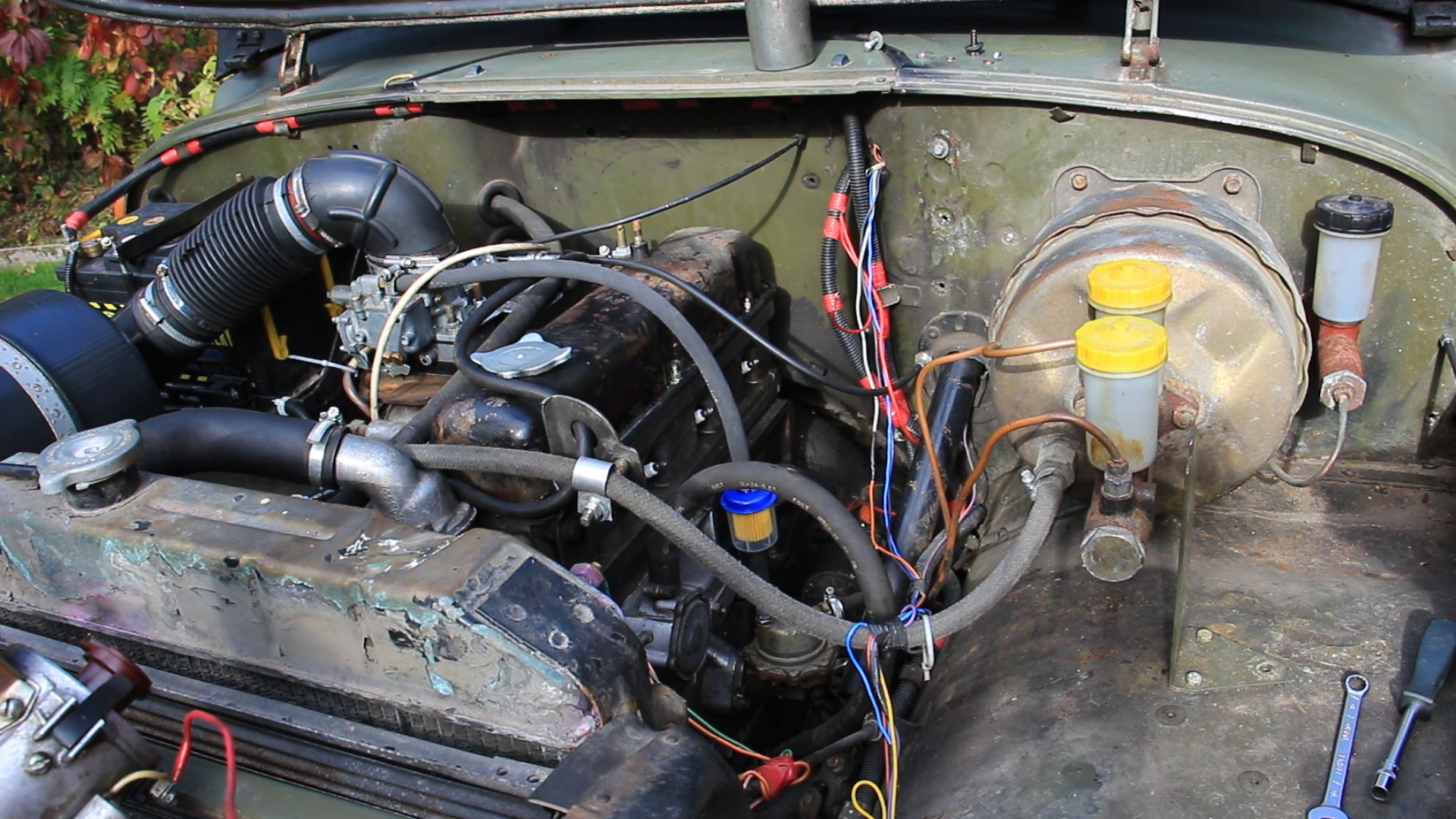

Замена системы зажигания заключалась в снятии старого трамблера.
При этом перед снятием желательно поставить поршень первого цилиндра по метки на шкиве в ВМТ.

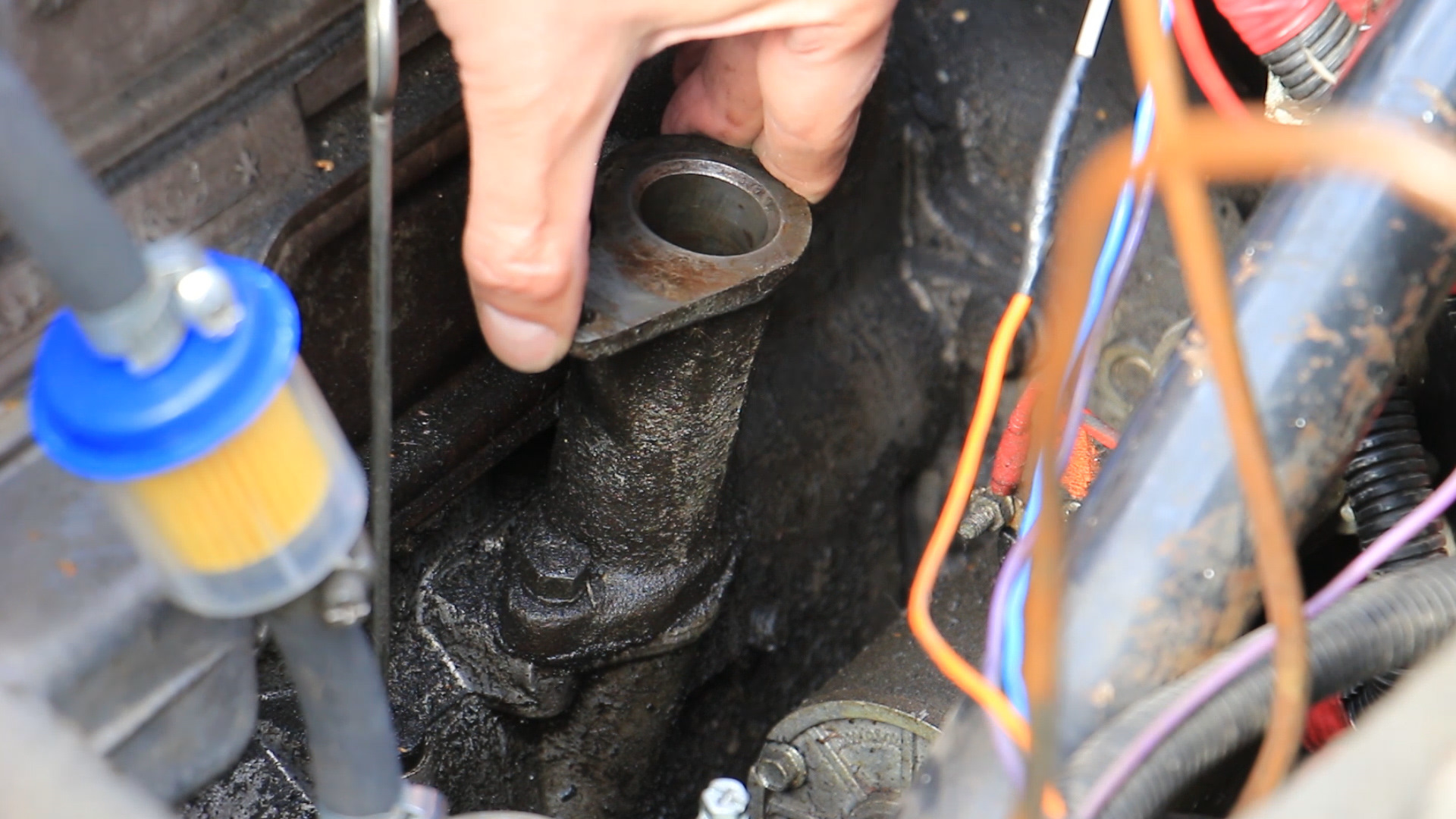

И убедится, что бегунок трамблера указывает на контакт провода первого цилиндра. Бывает так, что новый, установленный трамблер упирается в двигатель вакуумным корректором. Чаще всего это происходит из за не правильно установленного привода масляного насоса.
Это легко проверить заглянув в привод масляного насоса сверху — прорези привода масляного насоса должны быть вдоль двигателя смещением эксцентричной прорези к блоку.
И кстати привод этот при замене трамблера снимать не стоит потому как обратно вставить его будет очень трудно. На место старого трамблера установил новый.
Не забыв совместить эксцентричные) прорези привода трамблера с прорезями привода масляного насоса.
На новом трамблере пластина октан-корректора сделана из силумина и затягивать ее следует кране осторожно так как очень часто она ломается.
Ну и сразу к подключению высоковольтных проводов. Если провода старые их нужно обязательно заменить, это даст +30 к результату). А вообще у ВВ проводов масса характеристик и со временем они ухудшаются.
При подключении проводов дабы не напутать стоит помнить порядок работы цилиндров! Воспламенение происходит по очереди 1й -2й- 4й!-3й. Бегунок трамблера вращается против часовой стрелки и на корпусе трамблера контакт на 1й цилиндр чаще всего как то отмечен. Исходя из этого все становиться очень просто: находим метку на крышке трамблера это и есть первый цилиндр. Потом против часовой стрелки подключаем 2й затем 4й! и потом 3й. И да цилиндры на УМЗ 417 считаются от радиатора.

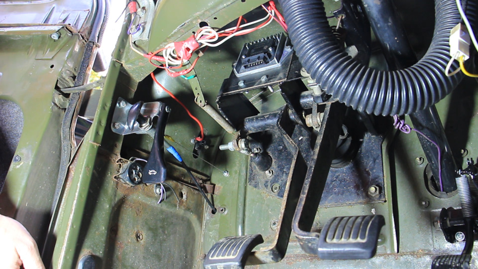

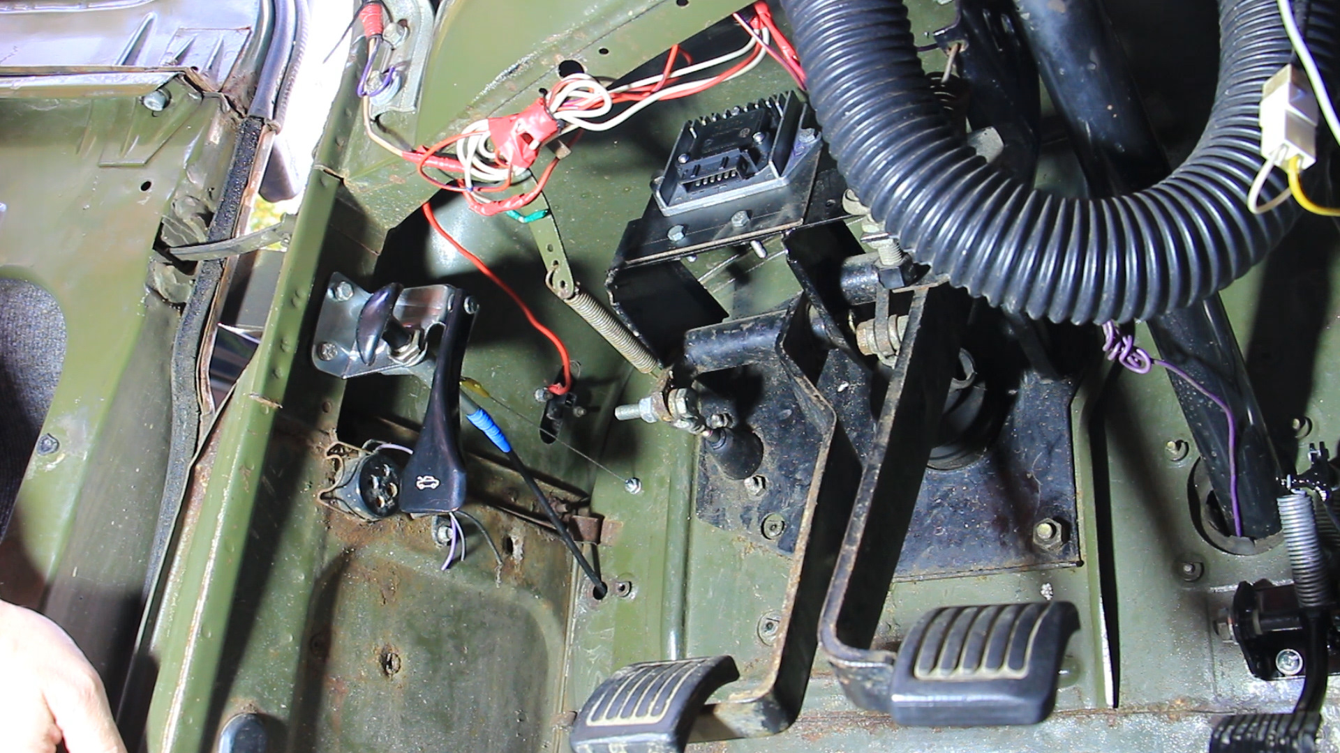

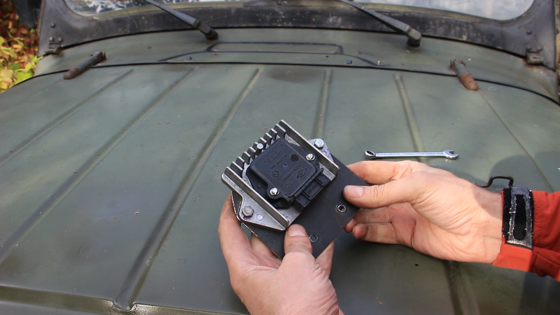

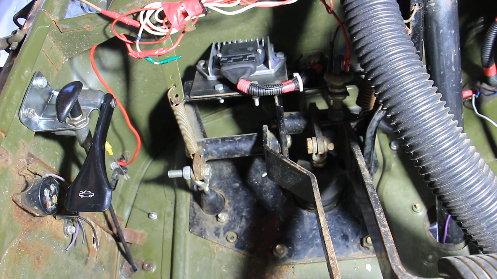

Следующий этап это установка коммутатора.

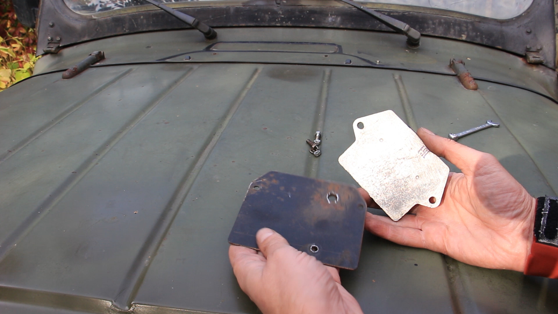

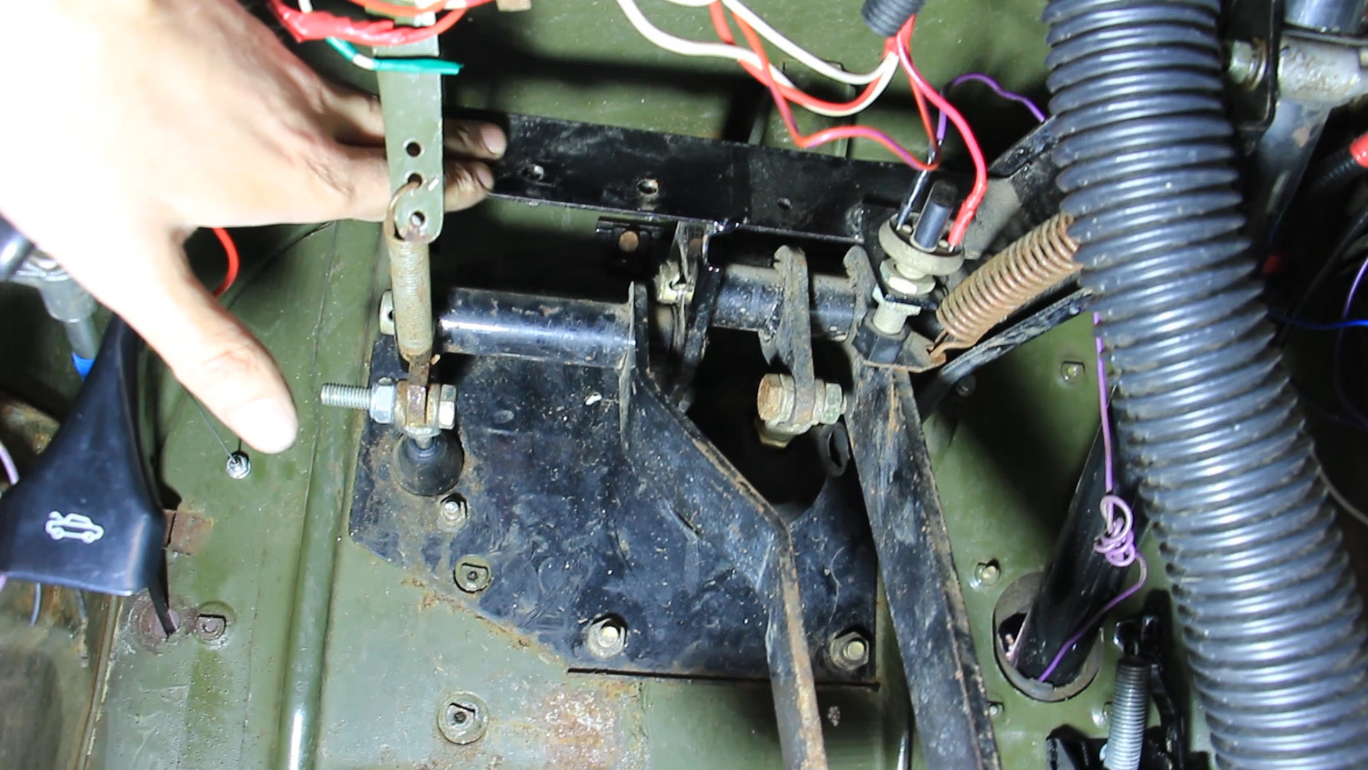

Классическое место установки это прежнее место крепления добавочного резистора. Но в моем случае не совпали установочные отверстия а так же мое представление о температурном режиме работы коммутатора. Под капотом достаточно жарко а коммутатор хранит в себе транзисторы которые и так в процессе работы греются так еще и тепло от двигателя. В общем что бы коммутатор не перегревался и нормально охлаждался я поставил его в салон.
Блага нашлось удачное место. Единственное, что пришлось сделать — это переходную пластину для крепления коммутатора так как отверстия в понравившемся мне месте не совпадали с отверстиями на коммутаторе.

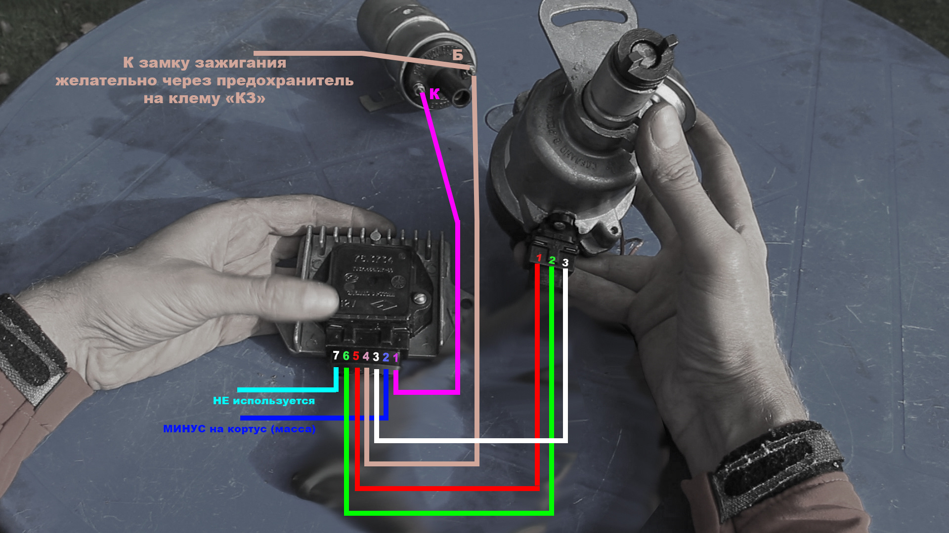

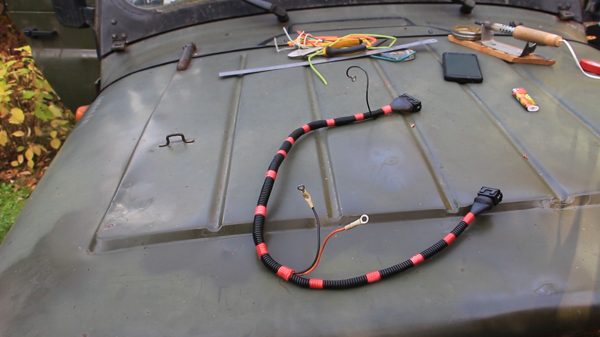

Ну и в завершении установки соединил трамблер и коммутатор жгутом.
При этом не забыв проверить жгут на правильность сборки, благо разъемы пронумерованы и имеют ключи.

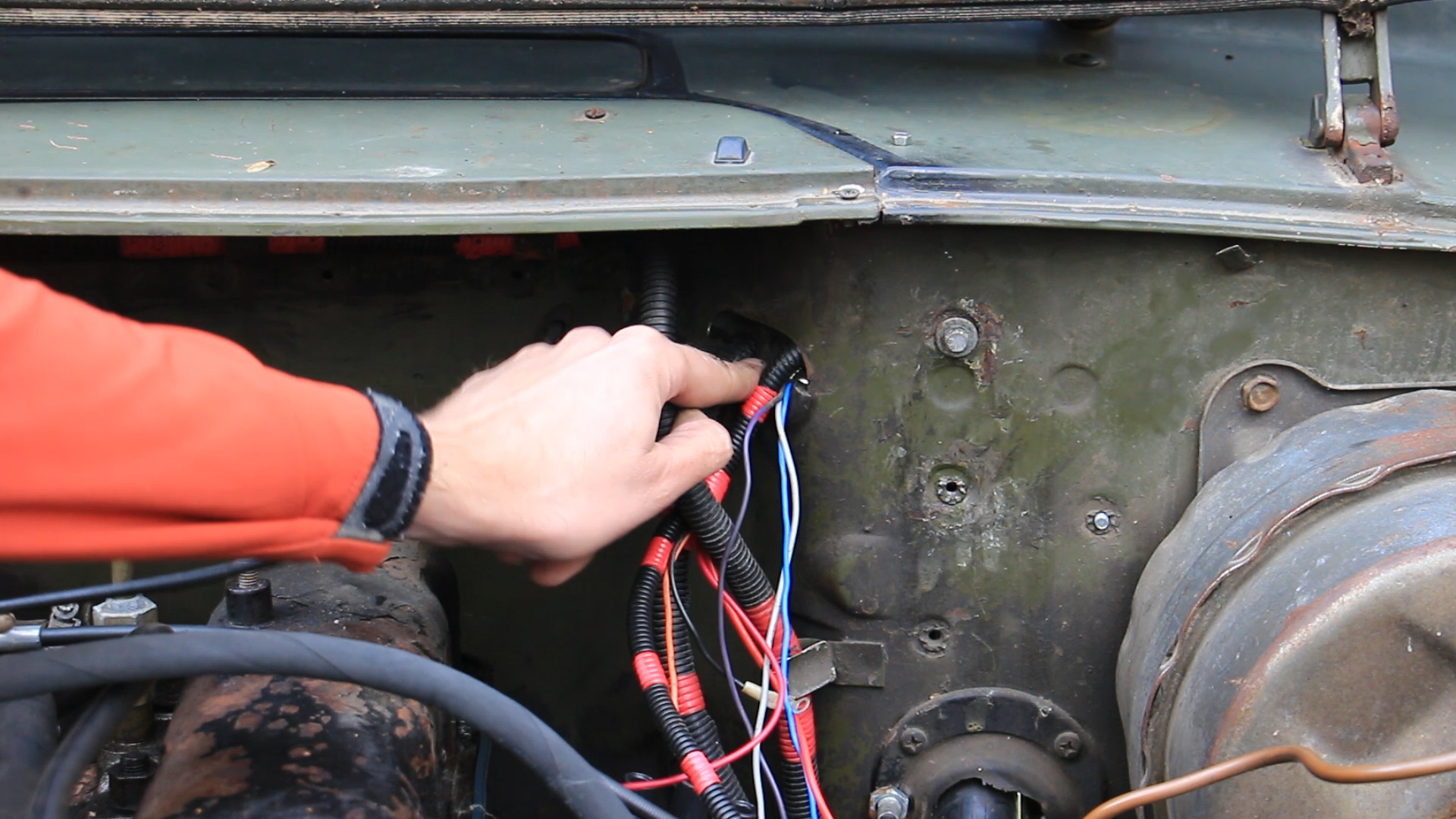

На жгуте помимо двух разъемов имеются еще три отдельных провода. Два из них идут на катушку а третий на массу, его кстати можно закрепить под болт крепления коммутатора. А вот два провода идущие на катушку из за установки коммутатора в салоне оказались коротки и их пришлось наращивать. После всех манипуляций со жгутом он был упакован в гофру.
и пропущен вместе с другими проводами через штатное отверстие в моторном щите.
С катушкой зажигания все просто. Прикрутил, соединил)

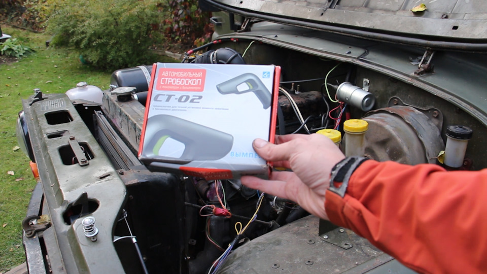

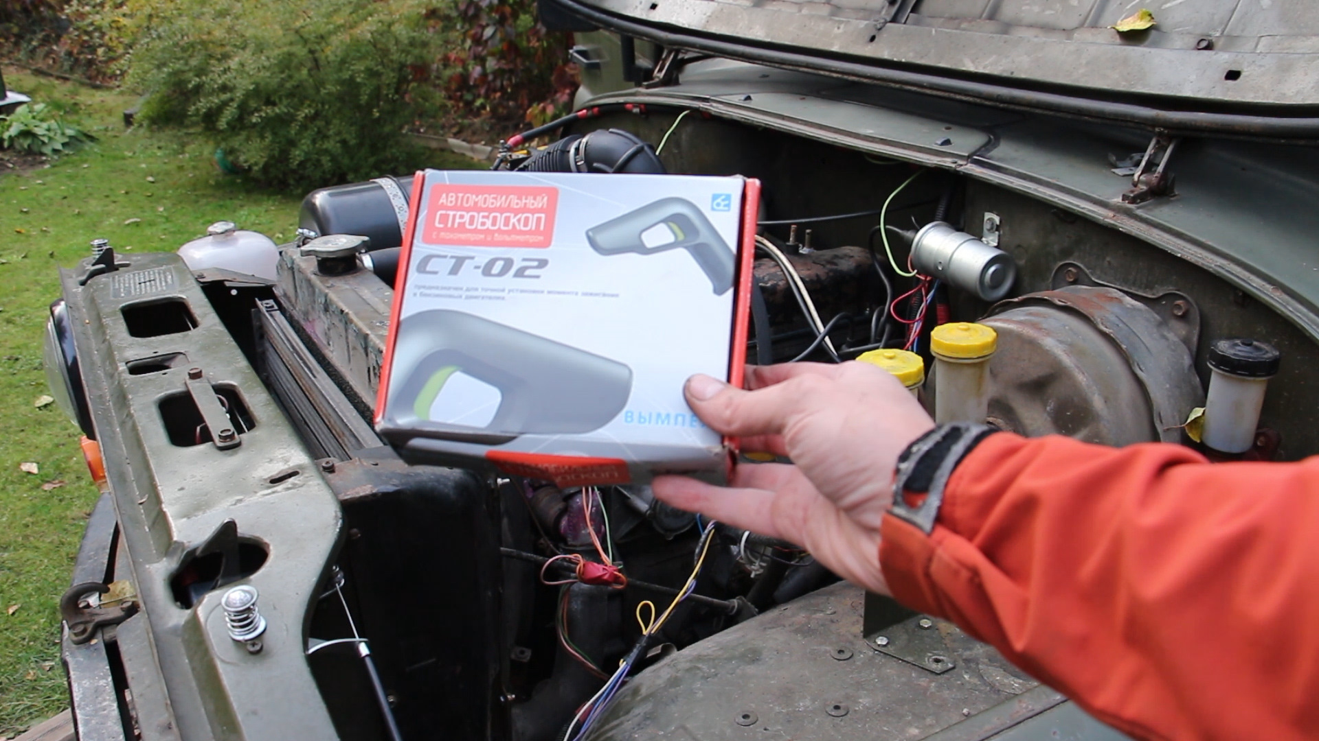

Вот и вся установка. Остается только выставить планку октан-корректора но «0» и попробовать завести. Если все сделано правильно и машина завелась можно переходить к регулировке момента зажигания. Регулировка зажигания — это огромная отдельная тема и здесь я описывать этот процесс не буду. Скажу только, что устанавливал зажигание при помощи стробоскопа.
К выше сказанному прикладываю мое видео по установке всего этого. В нем более развернуто показан процесс установки.

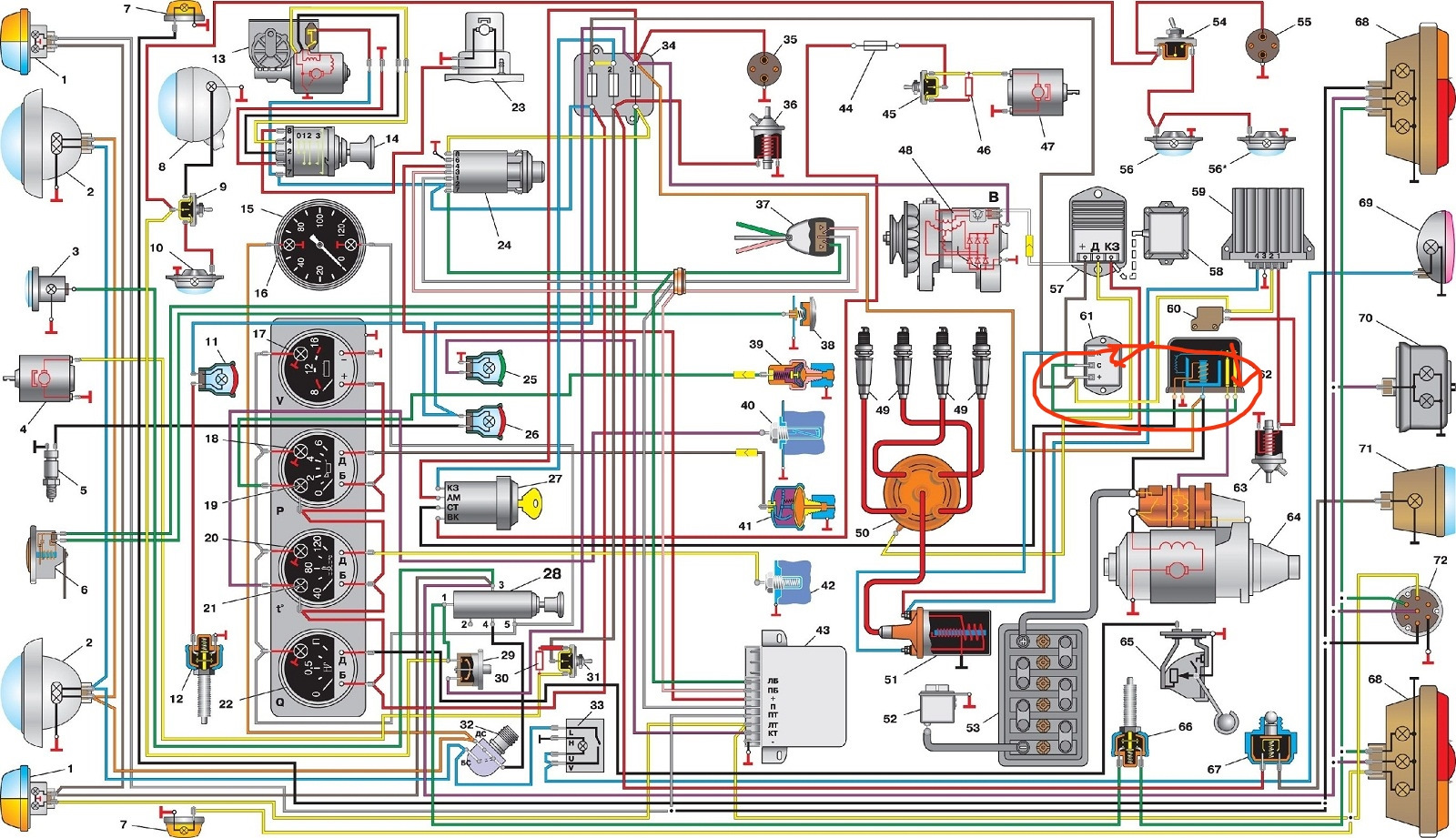

Точно не помню но кажется нет. У меня реле стартера вообще нет. Оно наверно нужно для закорачивания доп. сопротивления в момент запуска (электронному зажигания это не нужно) и для сохранения кмлем замка зажигания от токов втягивающего. У же запускаю кнопкой пропускаюший достаточные токи.
Здравствуйте. Подскажите пожалуйста, при контактном зажигании с блока добавочного сопротивления выходит провод на реле стартера. В безконтактной системе блок добавочного сопротивления отсутствует как я понимаю. Отсюда вопрос: должно ли что-то приходить на один из 5 контактов реле стартера вместо данного проводапровода. На схеме красным цветом выделил
