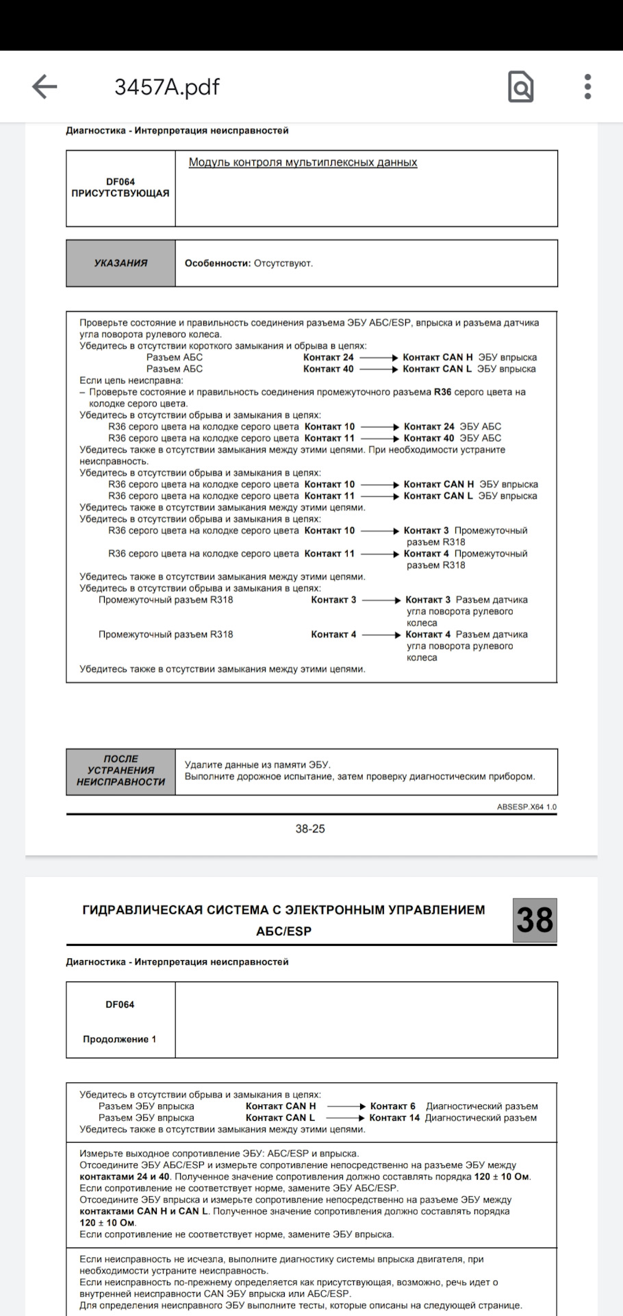

Загорелась контрольная лампа ESP. Понятное дело, что ездить привык с "чистой приборкой", да и зима ещё не кончилась. Решено было проблему устранять. В памяти блока висела неудаляемая (текущая) ошибка по датчику углового и поперечного ускорения:

Для удобства восприятия срисовал часть схемы с этим датчиком:
Цепи 4CZ и 4CY — это и есть питание датчика. И забавно, что клип интерпретирует эту ошибку, как цепь питания, ведь оно сначала приходит на датчик угла поворота рулевого колеса, и уже оттуда на комбинированный датчик. А датчик угла поворота при этом работал отлично, а проблема оказалась в разъёме R36. И если бы это и правда было виновато питание, то было бы 2 ошибки — одна эта, и вторая, потому что из сети CAN потерялся бы датчик угла поворота руля.
Контакты там окислились, кое какие вообще отвалились (отгнили) при попытке чистки.
Фотографии процесса восстановления разъёма не сохранились. Но там ничего интересного.
После приведения фишки R36 в божеский вид, ошибка перешла в статус сохранённой.
Благополучно удалилась, и контрольная лампа погасла.
