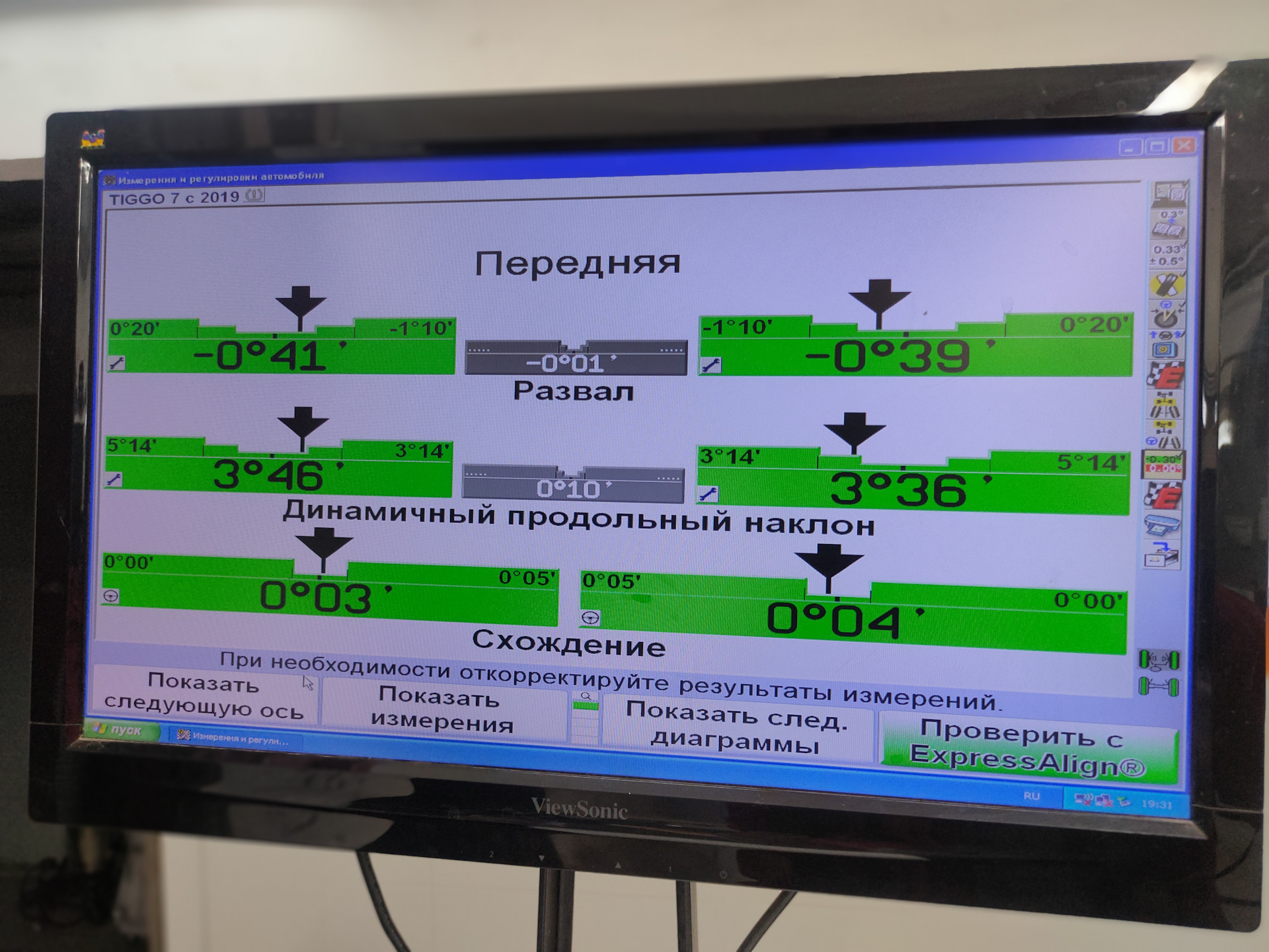

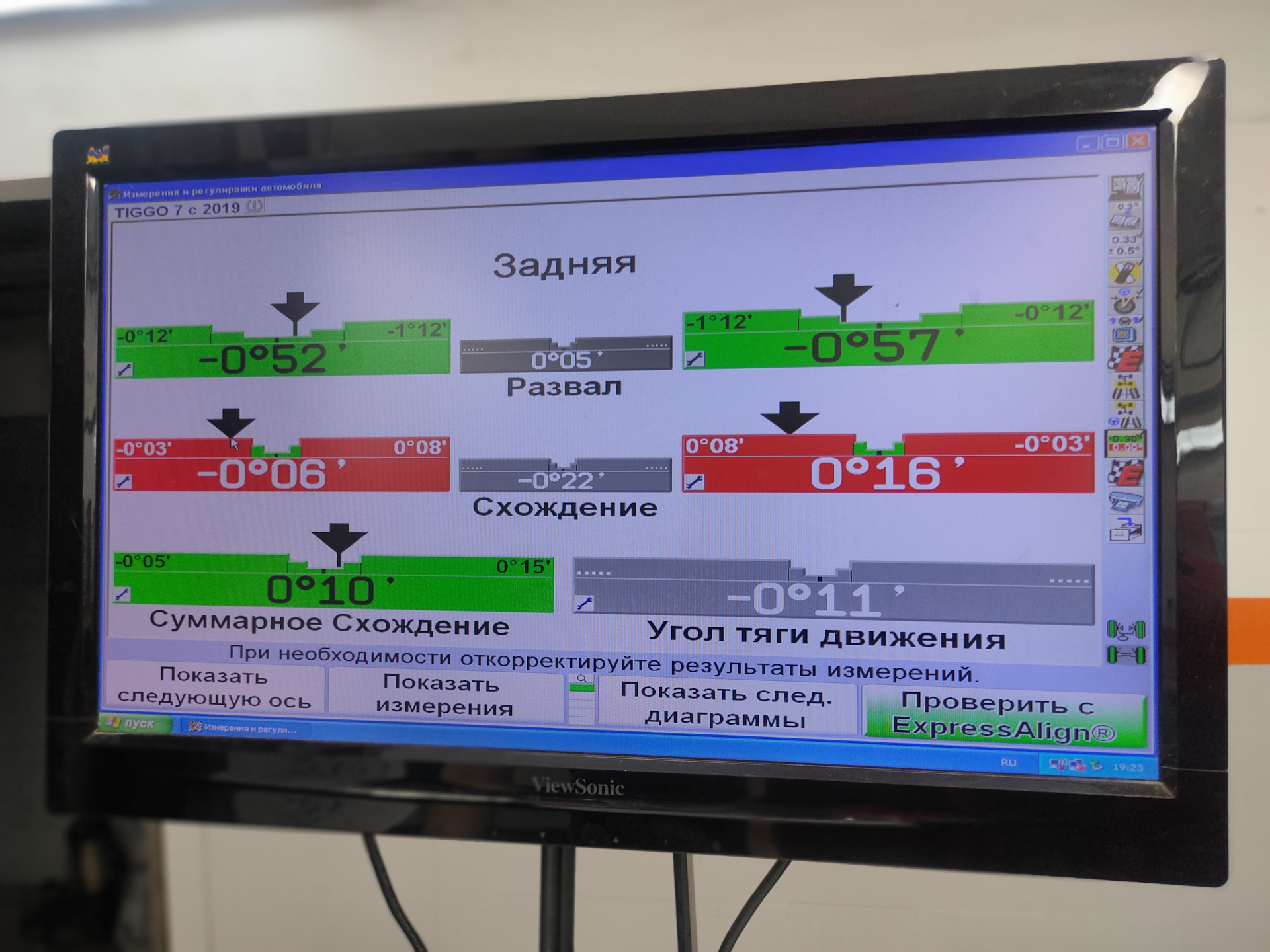

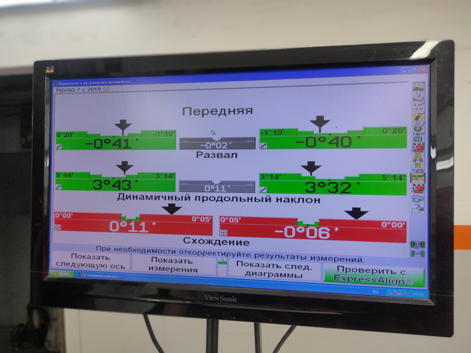

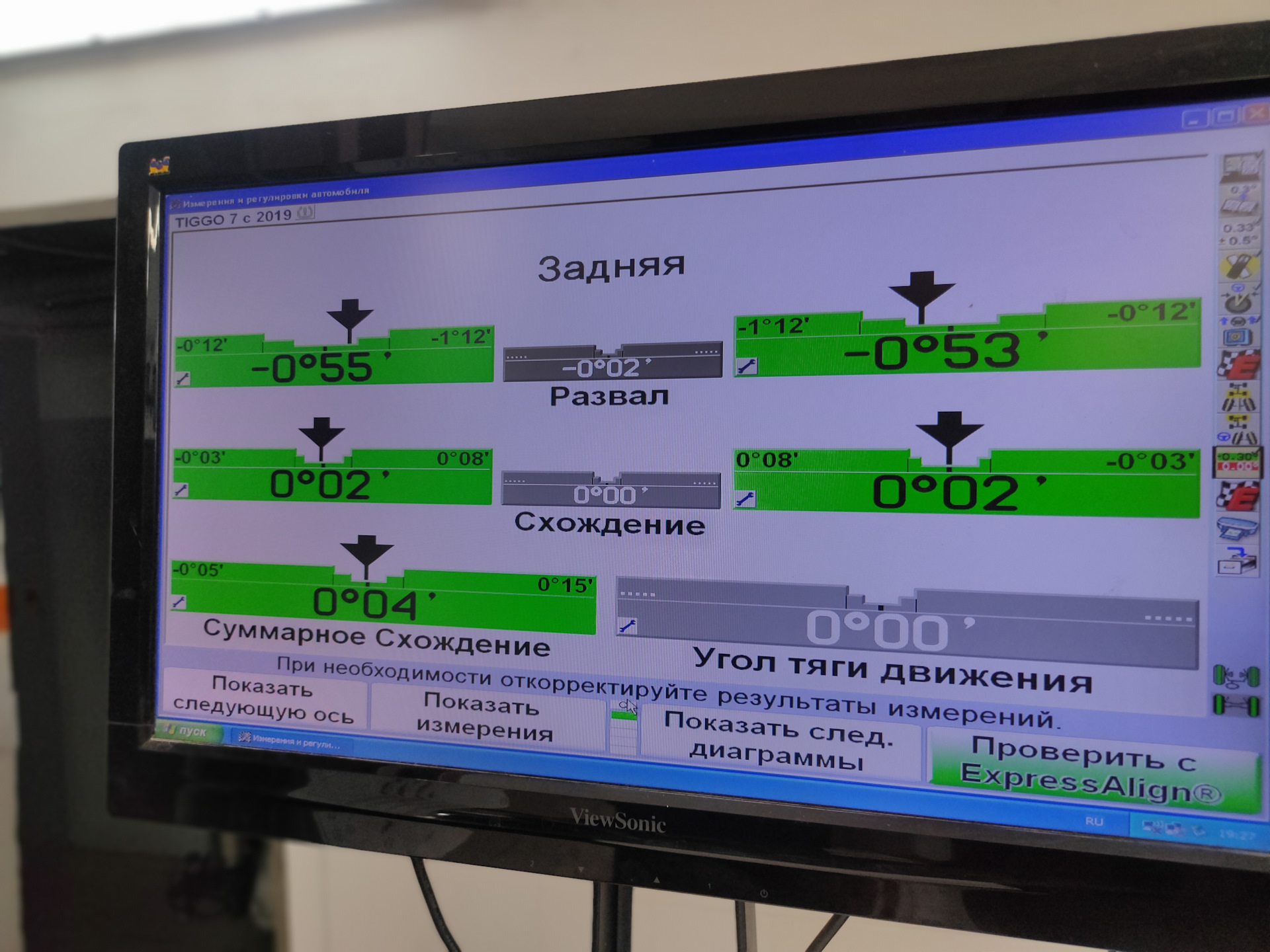

С момента покупки автомобиля заметил что как и у многих других руль при прямолинейном движении немного повернут налево, при этом жалоб на увод с траектории у меня не было. Почти 6 месяцев спустя принял решение руль править) Обратился с этим вопросом к официальному дилеру АвтоГЕРМЕС-Запад на Сормовской, за 2900 рублей всё проверили и исправили, отношение мастера к этому делу понравилось. Не все специалисты начинают проверку с выравнивания давления в шинах))
В общем по итогу- руль теперь смотрит идеально ровно, может и самовнушение, но показалось что изменилось поведение автомобиля на дороге, меньше стало подруливания. Программа на стенде от обычной семёрки, спец сказал она нам подходит.

Верхние или нижние фото после работы сделаны ? На какие ориентироваться ?)
Ну логично что нижние фото после с/р. Там все в зелени.
