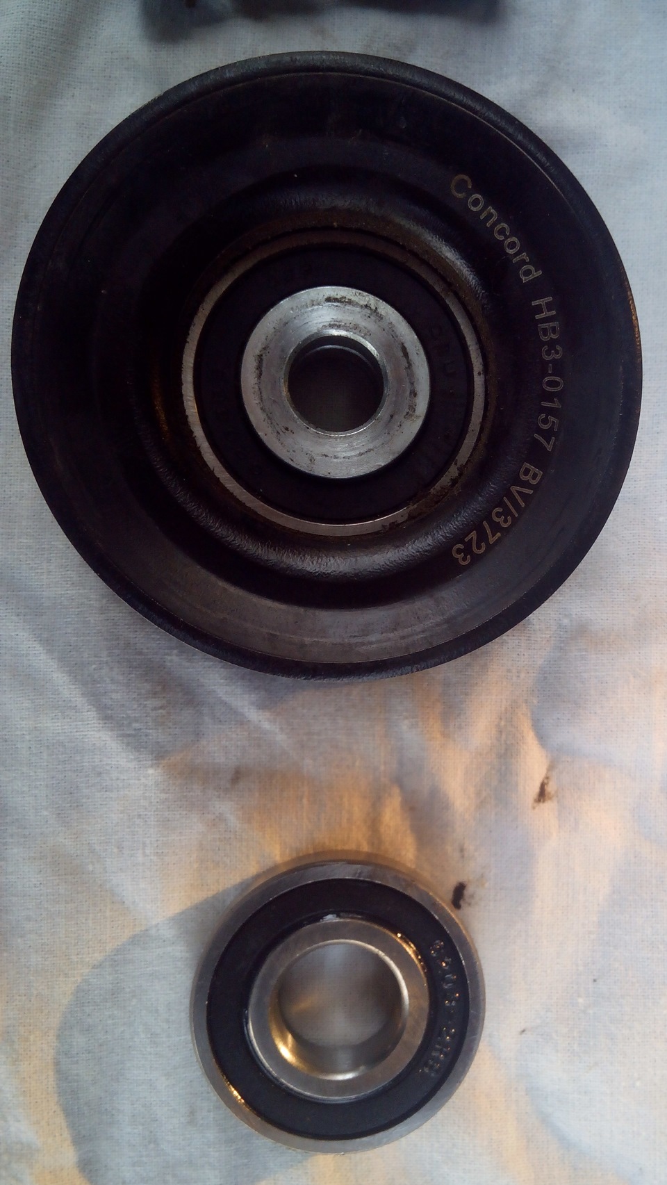

После покатушек в полях брызги и потоки водицы похоже проникли туда куда не надо, засвистел промежуточный ролик приводного ремня, думал притрётся и пройдёт, но каждый раз при запуске двигателя противное попискивание быстро добило мой последний нерв, снял ролик и поехал в первый попавшийся автомагазин, думал подберу что то из отечественного автопрома, но оказалось всё не так просто, ролики от нашемарок не подошли, и тогда меня посетила мысль, что ролик можно оставить и свой, а поменять только подшипник и о чудо, подшипник такой оказался в наличии и стоил 50 руб. номер его 6203! 10 минут делов и подшипник заменён! Всё, противный скрип пропал!

здравствуйте, ропытался проделать то же самое, купил подшибник приехал домой разобрал, а он у меня по наружке большой, а по внутренемму маленьнький, втулка не заходит, не подскажете почему так
