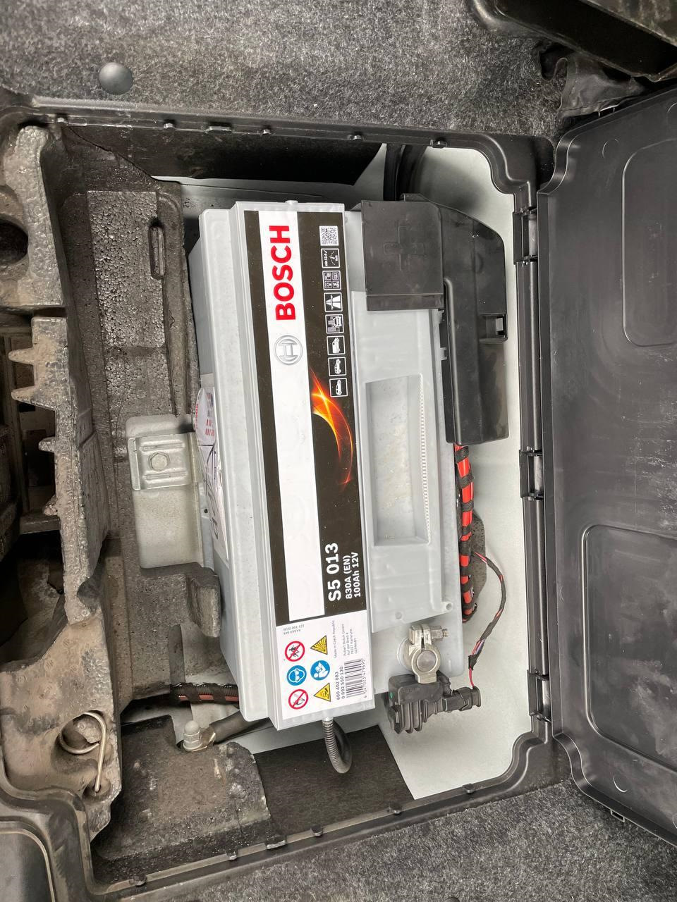

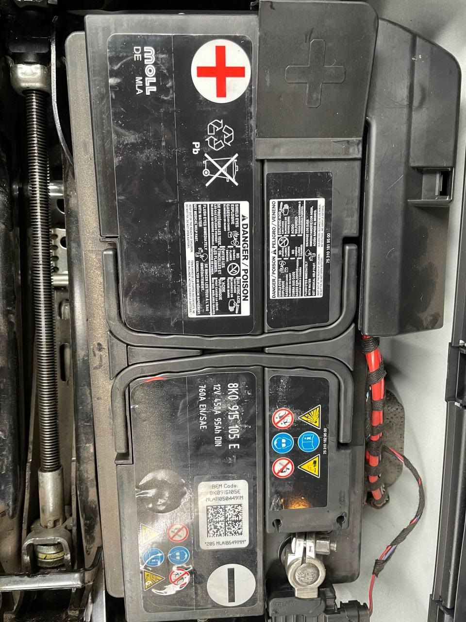

Писать особо нечего, видел как на драйве меняли АКБ без "потери данных" подключая к клемам под капотом. Я жту процедуру не делал так как нужно было быстро поменять аккумулятор на новый. Старый перестал заводить после ночи морозов в -15. Хочу отдать должное старому аккумулятору, проработал 10 лет
Снял поставил но не прошил.
Я не углублялся в эту тему перед заменой, и считал что любой аккумулятор можно поставить не привязываюсь к амперам, но не тут то было, оказывается на эти машины ставятся только 95 и 105 ампер, 100 нету.
Вопрос как быть? Оставить ту же модель только поменять серийник или поменять модель в блоке на 105 ампер?
Всем заранее спасибо за советы

ХМ. 100, тоже в ЕТКА не нашел. Думаю, нужно ставить по току такой же
Сто процентов нужно, но желания покупать ещё один нету)
Я тоже выбирал АКБ, решил взять оригинал
я бы оставил модель ниже… ибо от прошлого хозяина достался свежий аккумулятор 2019 года Exide Premium (хуемирум) на 90 Ач 700 пусковой… и его прописали как на 92, ибо в ЕТКА нет 90… и чет он сдох. Либо аккум гавно, ибо щас докатаю на нем до след осени наверно и возьму бош на 105 или 110. Перезаряд для аккамулятора плохая жопа которая ведет к десульфатации)… поэтому маленький не дозаряд наверно будет менее критично.
Спасибо, я так же подумал и решил спросить что б не испортить
На 110 по моему тоже нету обычных, может AGM на 110
я находил Бош 110 12тыс примерно стоит… на зарядку текущий поставил в режиме "востановление" пока живет вроде … но чет не корректно бортовой его заряд показывает. Но в любой момент готов поменять. АГМ про них читал и знакомый на мерс ставил… многие пишут что долго не живут, у знакомого 4 года прожил (хоть в рекламах они наоборот говорят что дольше обычных живут). А ценник у них 18-20 тыс… не вижу смысла переплачивать.
Если нету системы старт стоп он не нужен
Спасибо за информацию!
