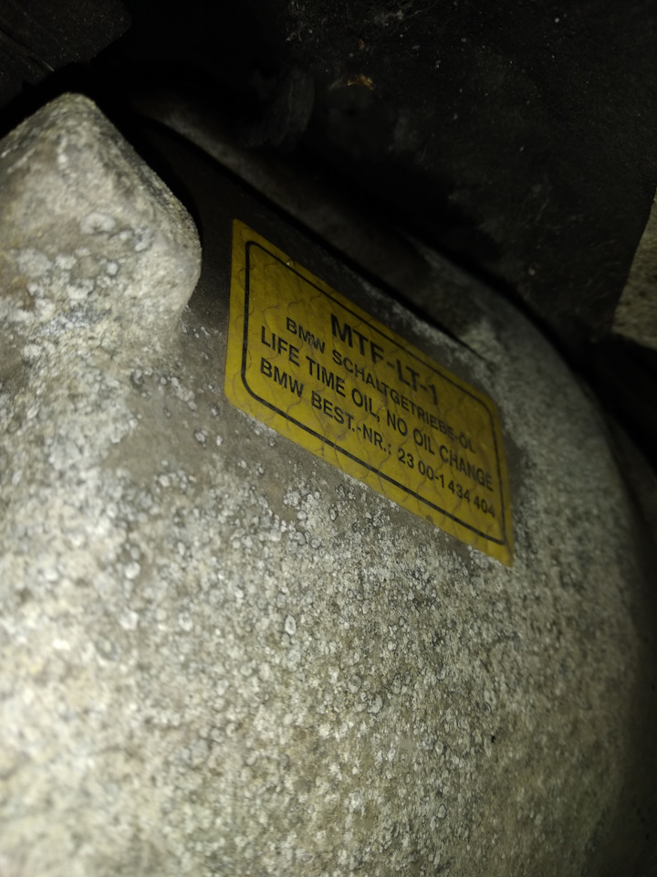

Решил заменить масло в коробке. Нужен шприц и ключ на 17. Сначала откручиваем заливную пробку, потом сливную. Слилось у меня 900гр масла, не знаю меняли ли до меня его, но вроде не очень чёрное. Машину со стороны заливной пробки потом поддомкрачивал чтобы больше вошло так как перед машины задран. Почти литр влез.
Дополнено:
Масло снова заменил (на febi)

На холодную фиг передачи включишь с этим маслом.
МТF LT-2 75w80 надо. И влезает не почти литр, а 1.1 на сухую и 1 при замене.
Купи оригинал оно не очень дорогое.
наклейку на коробке смотрел? там написано какое мало
Трансмиссионная жидкость MTF-LT-1, это 75w85, заводом заменено на MTF-LT-2 тоже 75w85, но с другими присадками. В американки заливают 75w80.
75на80 в коробку
Это где написано? В книге написано sae80. Непонятно первая это цифра или вторая
Вторая.полно инфы по 75 на 80.в редуктор 75 на 90
Спасибо. Перезалью
