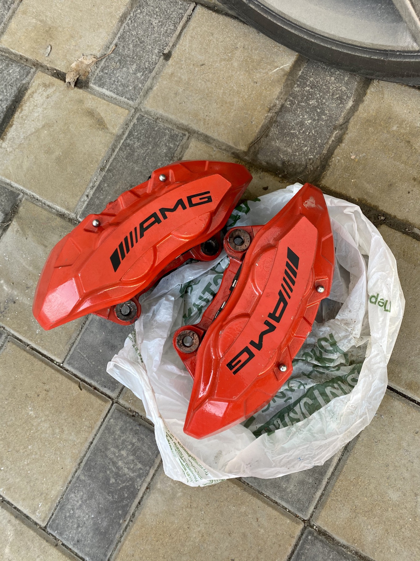

Мною был найден в Москве на авито и приобретён интересный комплектик тормозной системы именно от E43 AMG, состоящий из суппортов перед/зад, моторчиков электроручника и тормозных дисков с пробегом 12.000км, стоимостью 35.000₽.
Причина продажи у продавца была следующая — он на свой Е43 поставил тормоза от Е63.
Суппорта не фотографировал, сразу же отдал на покраску и реставрацию. Покрасили порошком, выкрасили логотип "Amg", поменяли все сальники и пыльники.
Покупал комплект пыльников на поршня передних суппортов — арт. A0004211900 -2шт [2000₽ /пара]
Готовый результат покраски и реставрации суппортов.
По цене за работу вышло 12.000₽.

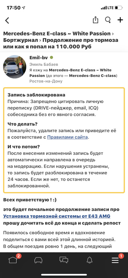

Да, вид хороший был, но я их снял уже. Суппорта были неисправны. Я запись вчера создал, но её заблокировали из-за скриншотов переписки. Пришлось удалить все скриншоты, теперь жду разблокировки. Сброшу почитать.
Эмиль, а чего тот пост удалил?
Я не удалял. Администрация заблокировала запись за скриншоты переписки с продавцами.
Такой бред и абсурд. Получается, например, человека обманывают или кидают, он выкладывает переписку, а его запись за это блокируют 🤣🤦🏻♂️ Похоже клоуны не только у управления страной. Я внёс изменения, вот жду разблокировки записи, сегодня вечером будет уже как сутки.

Изначально суппорта тоже красные были?
Да. Но вид был непрезентабельный, с коцками.
Как по мне красный цвет суппортов не очень сосчитается с белым автомобилем🤷🏻♂️
Хотелось именно под оригинал, поэтому выбрал красный цвет.

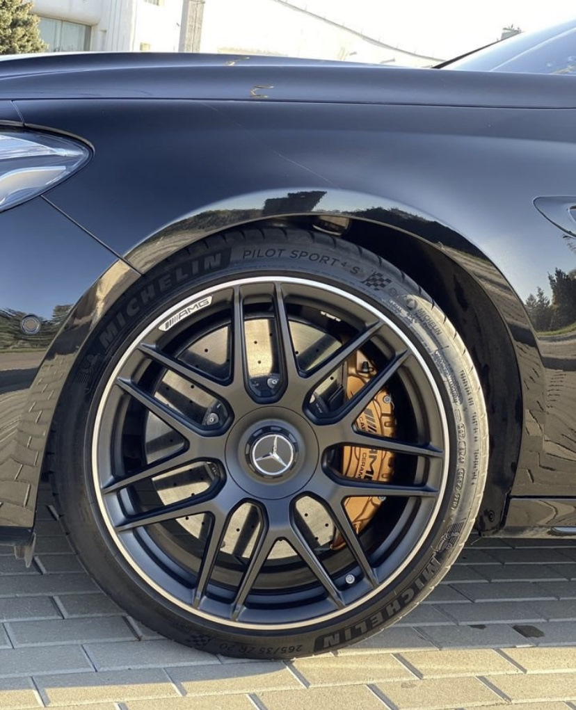

Другой цвет особо и не подберёшь, думал про золото/бронза (как здесь на фото), но это уже был бы закос под карбонокерамику. Да и красный я считаю эффектнее смотрится 🔥
На вкус и цвет как говорится. Но яб на белый авто выбрал серый или чёрный, а из яркого если только желтый. Красный больше к чёрным, красным или желтым авто идёт. Имхо)
К чёрным авто красный идёт хорошо, согласен.
Но тут у меня на авто 2 цвета сочетается, белый с чёрным антихромом и вдобавок чёрные стёкла. Ещё конечно хочется диски R20 сюда поставить от Е63, но реплику категорически не рассматриваю, оригинал за 200т.р тоже не хочется😁 как раз в планах на зиму эти R19 кинуть, а на лето R20 купить)

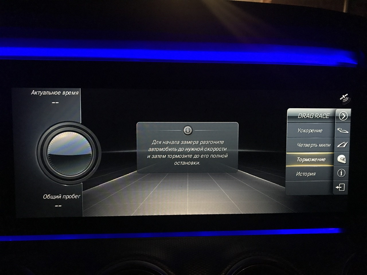

в РАСЕ есть замер торможения!
Спасибо, поизучаю на досуге 🤝
