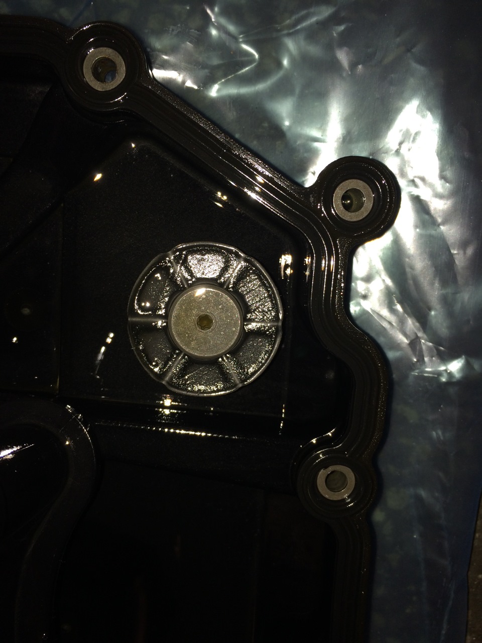

Поменяно
1. масло в коробке Motul multi dctf 7,5л
2. Блок воздушного фильтра
3. Ремонтный к-т напорного фильтра
4. Масленный картер с прокладкой
5. Всасывающий струйный насос
Фото новых запчастей не делал, но все оригинал))
Не скажу что было сильно грязно, но на магните и фильтре видна была небольшие отложения
Надеюсь коробке это поможет прожить дольше.

Привет, подскажи сейчас такую же операцию хочу провернуть. Вопрос: ты коробку спускал или можно добраться и все сделать без лишнего геморроя ?
Можно добраться, процедура не сложная

Стружка мелкая была на фильтре не большая, так что не повредит
