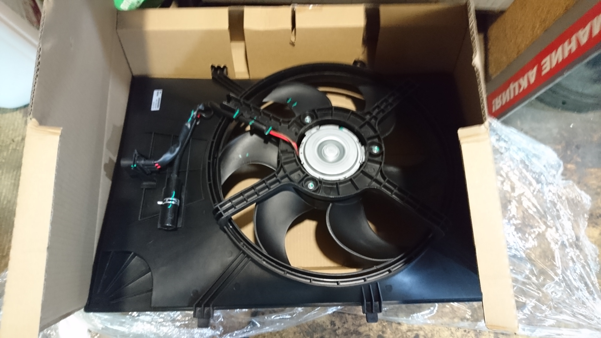

Давно посещала меня мысль установить электровентелятор или двух электровентилторов вместо вискомуфты. Были варианты поставить контрактные от япов контрактные, но у знакомых увидел, что ставят электровентилятор от Ховера. Установка сего девайса была для пробы, посмотреть как будет вести себя эта затея. Забегая вперед, скажу, что как есть свои плюсы, так и есть свои минусы и мнение у меня не однозначное.

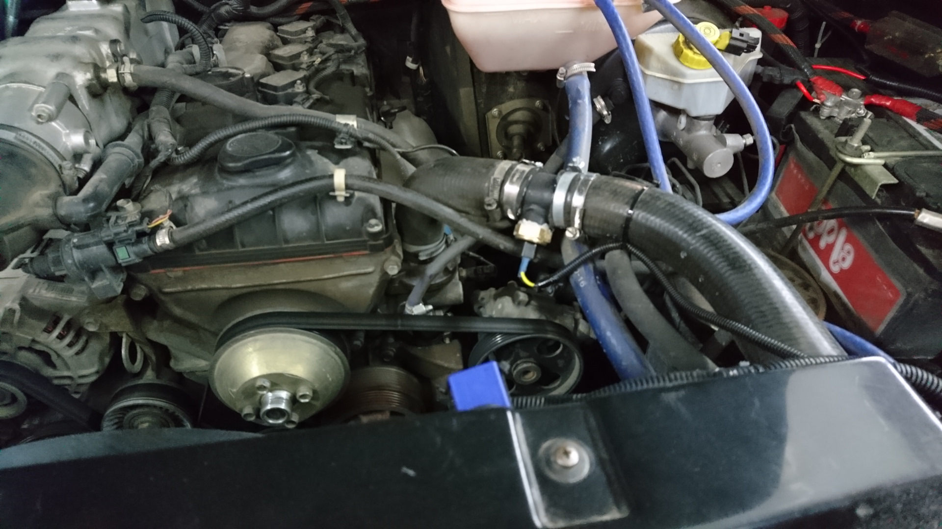

Обратился к ребятам где обслуживаю машину и они мне за короткое время установили его не снимая радиатора. Датчик температурный Pekar поставили в верхний патрубок, все подключили через реле и предохранитель, вывели кнопку аварийного включения отдельно. Вентилятор срабатывает на 95 градусов теперь.
Почти месяц езжу с ним и пока не знаю, оставлять его или вернутся обратно к вискомуфте.

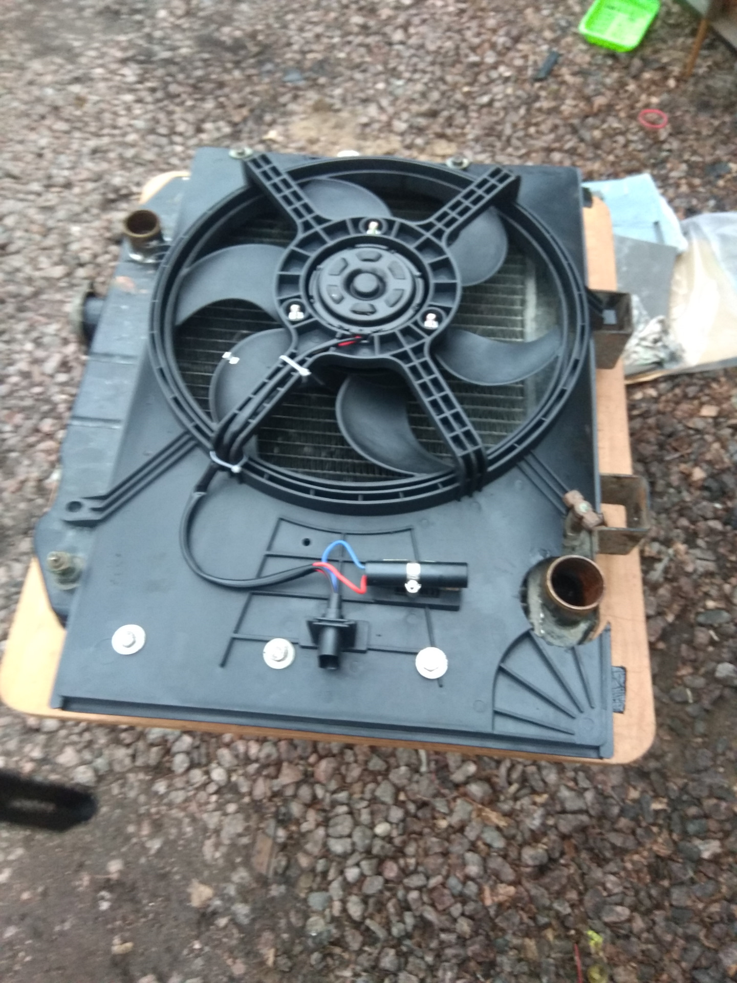

У меня вент стоит. Посмотри как я делал. Сделать конечно можно разными способами, но принцип работы думаю примерно одинаковый.
Хорошо, по изучаю. Благодарю.
Два волговских вентилятора (для запаса по мощности, запаса по надёжности, запаса по ресурсу). Схема последовательно/параллельного подключения (для реализации двух скоростей). Датчики в НИЖНИЙ патрубок (реже включаются, меньше работают) первая скорость 82*, вторая 87*. Итог, температура стоит, шума нет, просадки напряжения нет, ну и все остальные плюсы электровентиляторов.
Как вы их всунули?!
Элементарно, кожух из 1мм листа. Уазовский радиатор немного узковат, а вот на крузаковском стояло бы идеально.
В том и дело. Я себе первый элвеник вываривал в родной кожух муфты. Волховский. Два там в принципе не встанут.
А кто говорил про штатный кожух? Он улетел в помойку вместе с вискомуфтой и штатными вентиляторами

а датчик лучше в нижний патрубок врезать, чтоб вентилятор не пытался из себя термостат изображать.
в верхний тоже можно конечно, но нижний точнее отрабатывает. на старом козле вообще два стояло, и двускоростной режим.
Попробуем.
логика такая:
жидкость вышла из двигателя горячая, прошла через радиатор, остыла, вернулась холодная.
если датчик будет стоять в верхнем (подающем) патрубке, то он будет срабатывать даже тогда, когда это не требуется. например набегающий поток на трассе есть, радиатор охлаждается, но датчик-то об этом не знает.

Это потому что датчик стоит не правильно, он должен стоять поле радиатора

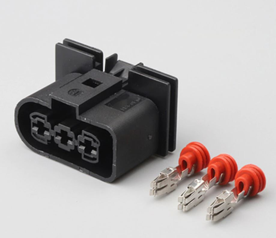

Разъём
VAGовский номер: 1J0906233
Благодарю.

ЭлектроКарлсон так и должен работать — молчит, а потом херачит на всю. Частые пуски скорее всего связаны с точкой установки самого датчика. Обычно датчик врезан в сам радиатор и работает по температуре ОЖ на выходе.
На ино как то по другому все работает. Буду наблюдать.
MuzikMan10
Датчик должен стоять на входе и так всегда и стоит, например у стакана термостата или в верхнем патрубке
Датчик fae или era: температура выключения должна быть строго больше температуры термостата (обычно закрытия). Зимой часто срабатывать может только в пробке, ещё смотря какой термостат и утепление. Срабатывать должен в 87-90, после 90 скорость нагрева 409 выше. При срабатывании в 95, летом может за 100 убегать
По датчикам не подскажу, какие именно ставили. Буду дальше наблюдать, а то у нас еще прохладно.
Пересмотрите логику включения вентилятора. На сколько помню на нем можно регклировать скорость . На драйве много тем,
У него 2 скорости . Но я и на полной его не слышу
Идея в том чтобы он предупрнждал высокую температуру а не охлаждал максимально нагретый . Например на 80 первая скорость на 90 максимум. Нужно поискать что тут люди писали и как настраивали. Многие ездят и не получают перегрев. У некоторых очень редко на максимум включается .

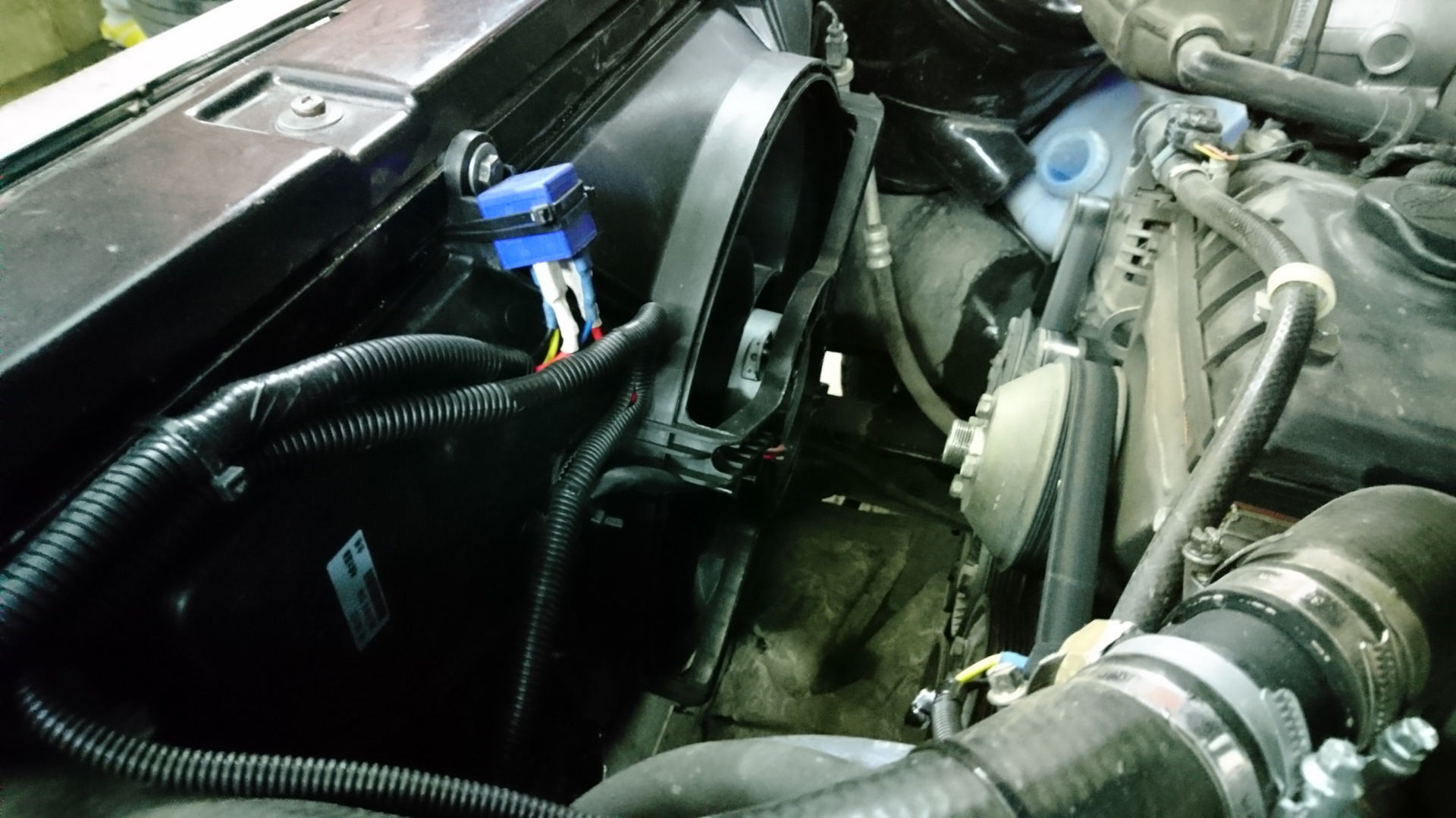

Добавь фотку как там оно все выглядит-то под капотом.
Вечером добавлю, как раз в гараже буду машиной заниматься.
AndGen
Добавил.
А где описание + и -?
Добавил.
Второй пункт видимо частность из-за пробки.
А первый это что-то не то с монтажом или самим электромотором. У меня сейчас то же китайский вентилятор, такой же почти, весьма тихий он хочу заметить. Со шнивовским, волговским и штаткой не сравнить.
