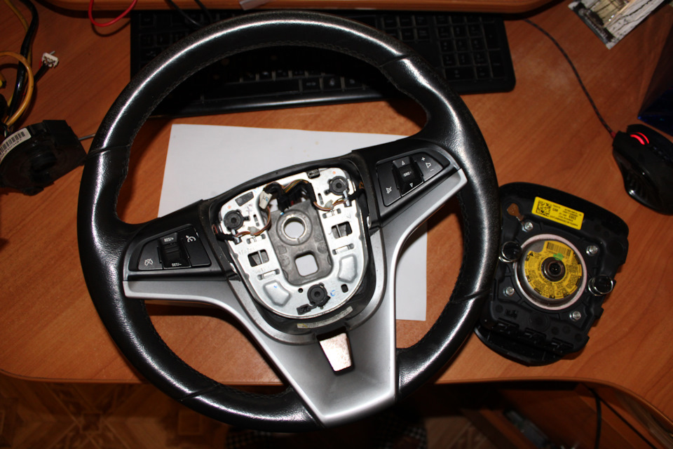

Изначально шерстил Авито в поисках руля в полной комплектации и попутно искал его в Узбекистане сразу готовый к установке, но цены, конечно, сильно разнятся, если брать на разборке. И тогда как раз попался мне руль со всеми кнопками и даже подушкой во вполне приличном состоянии. Заказал именно его, потому что было боязно брать из-за рубежа за такую сумму, даже не подержав в руках и не поняв, что это за зверь такой, и надо ли мне это вообще потом будет в оконцовке?..
Получив руль, покрутив его в руках, разобрав и досконально изучив, прикинул дальнейшие действия и в какую сумму мне это выйдет да плюс временные сроки.

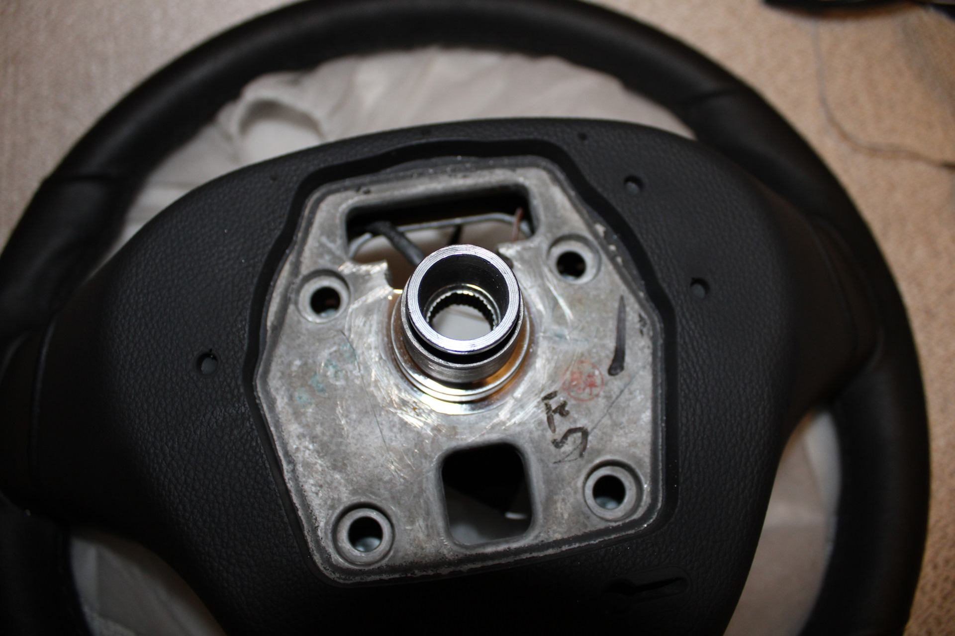

Начал писать некоторым нашим соклубникам (Фарруху Bad-Bull, Петру idle1, Руслану maxx096 и Михаилу mihailtr) по поводу втулки-адаптера, расточки посадочного места и прессовки. Все четверо по-своему отозвались помочь, благодарочка им! Но потом ещё раз всё хорошенько обдумав, я решил пойти другим путём по ряду причин и взять уже новый готовый к установке из столицы солнечного Узбекистана. Честно говоря, больше волновал не вопрос конечной цены, а то, что всё это может затянуться на довольно долгое время. Я не могу спокойно ждать)))

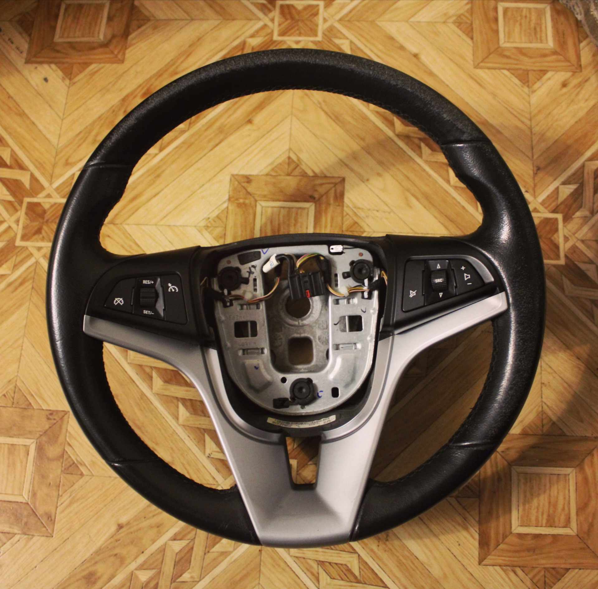

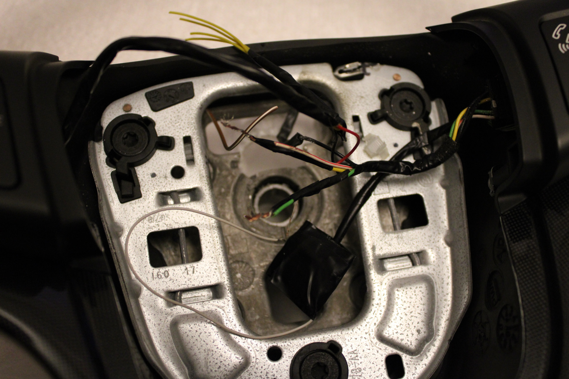

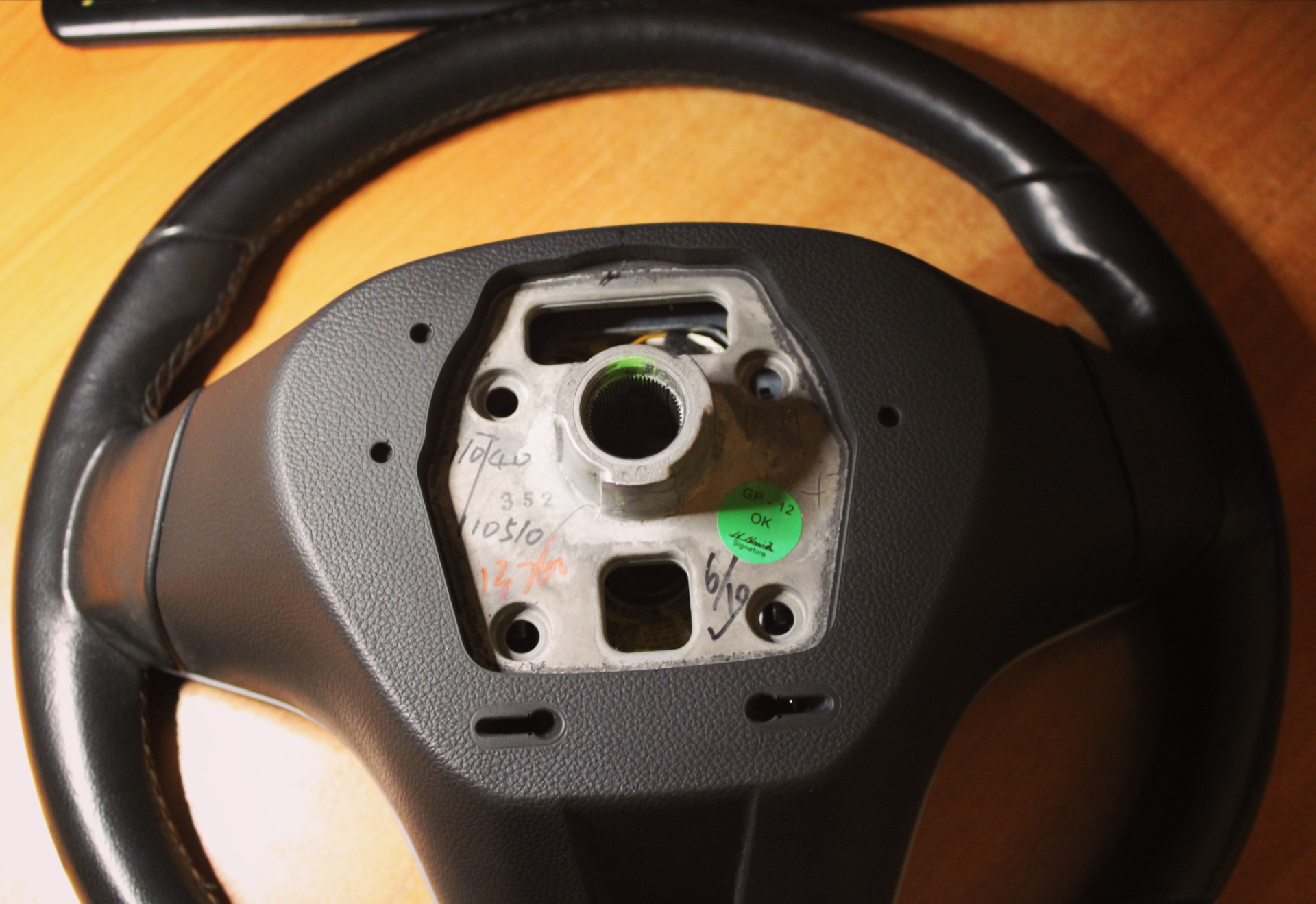

Хочу показать, что меня оттолкнуло (правда я это всё пишу уже с установленным новым рулём, мне есть с чем сравнить, поэтому описание будет несколько странным для вас):

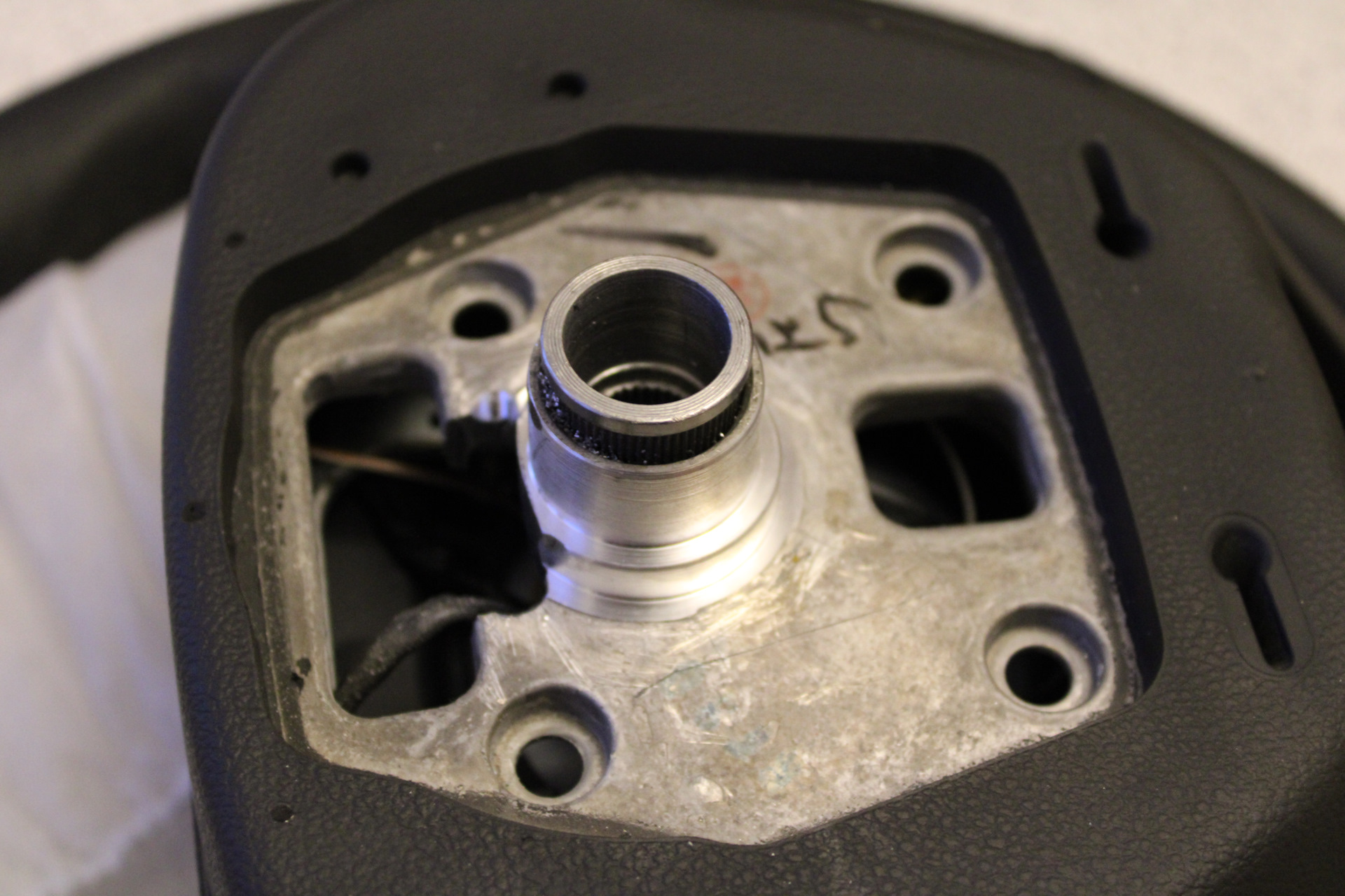

1. Самое важное и самое сложное – втулка и вытекающее;

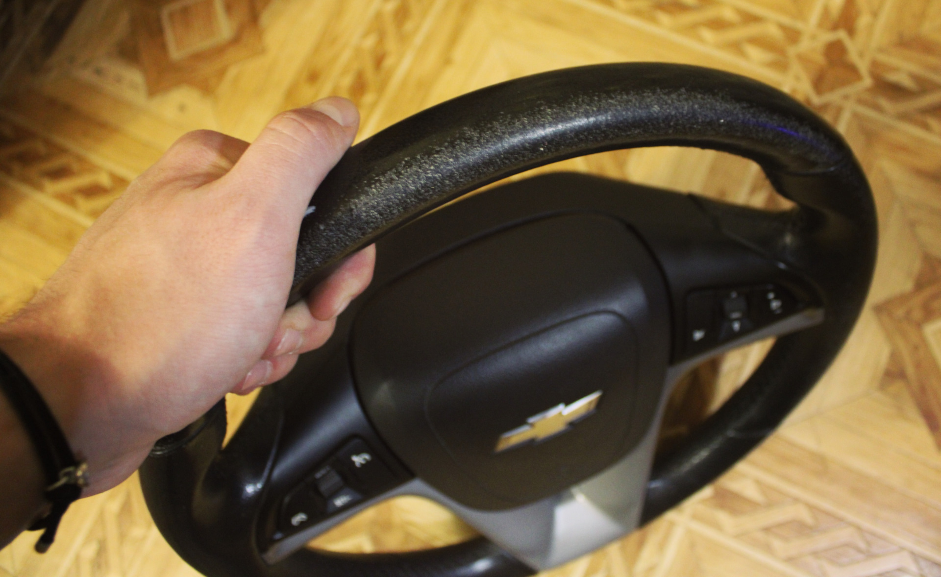

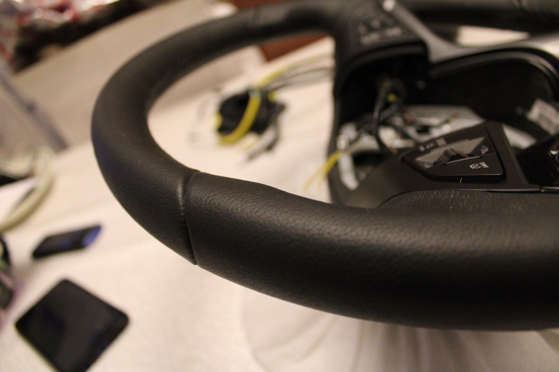

2. Подзатёртая кожа. И на ощущения она очень напоминала мой заводской руль. Не знаю чего я ждал, но тактильных ощущений от прикосновений особо не ощутил;

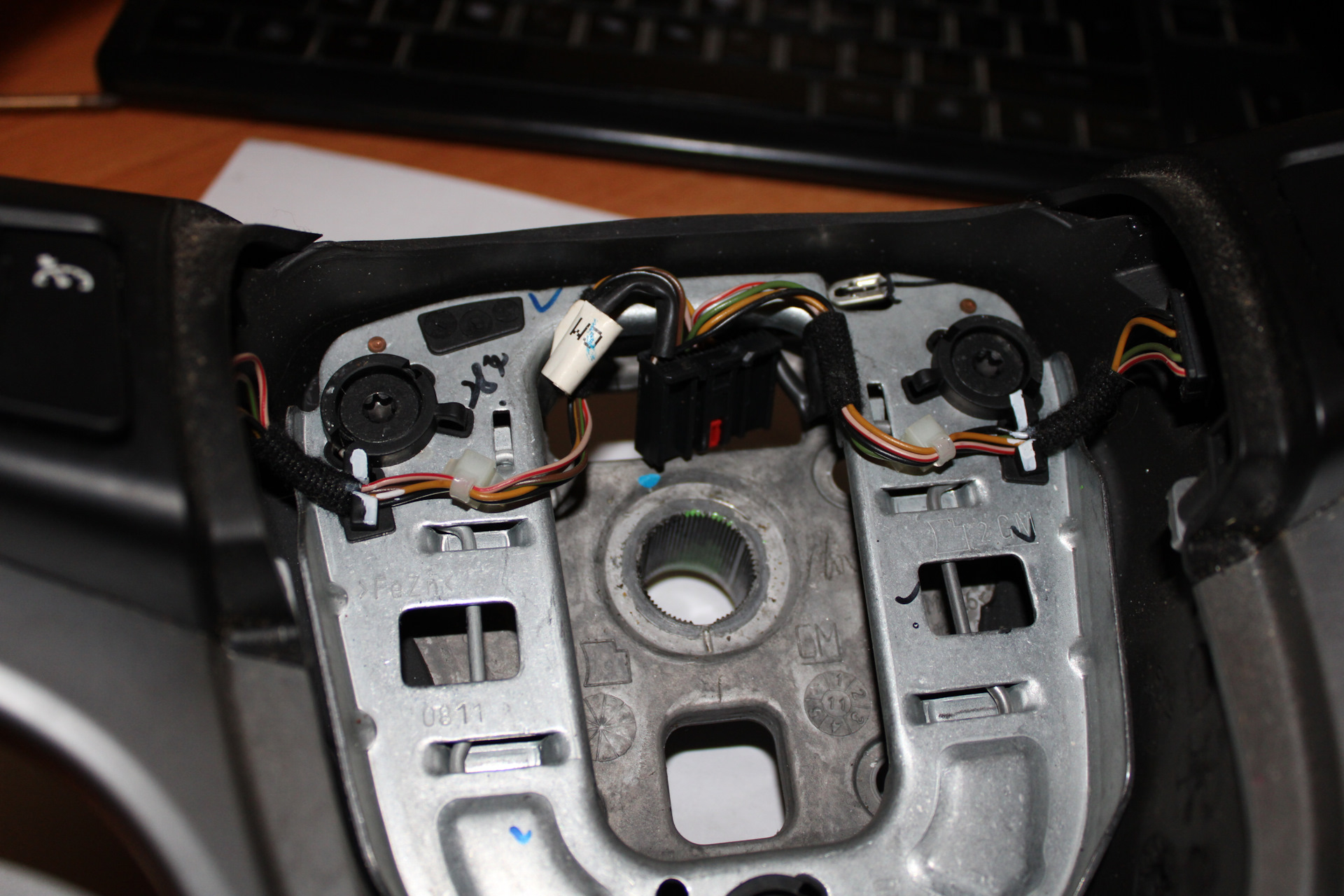

3. Нажатие и фиксация некоторых клавиш на ремоконах тоже были не совсем понятны;

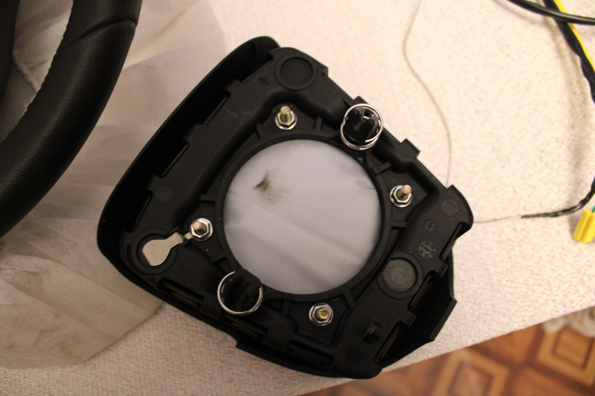

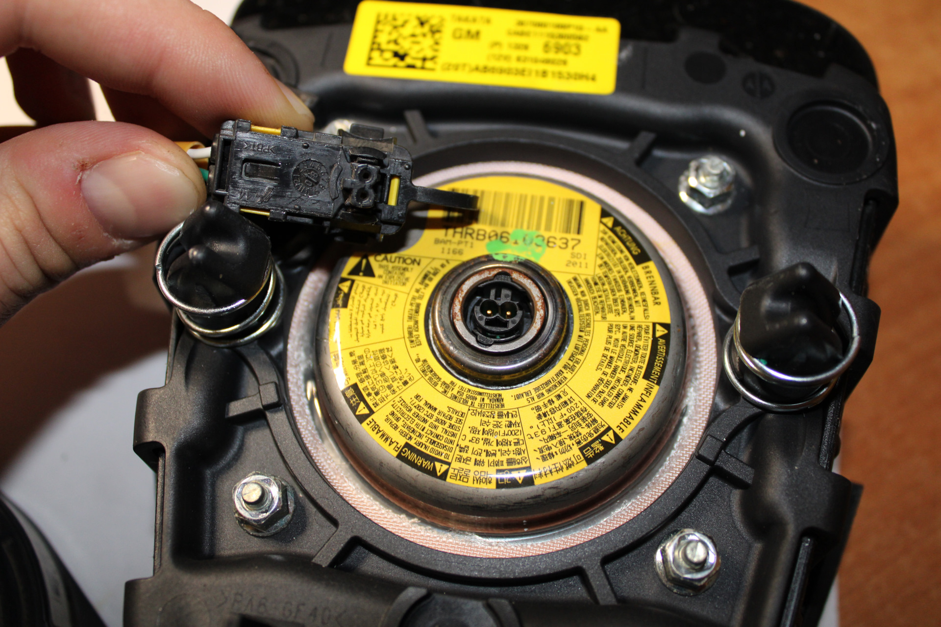

4. Разъём необходимый для подключения к подушке безопасности отличается. У меня такого нет и найти быстро и легко не получилось бы;

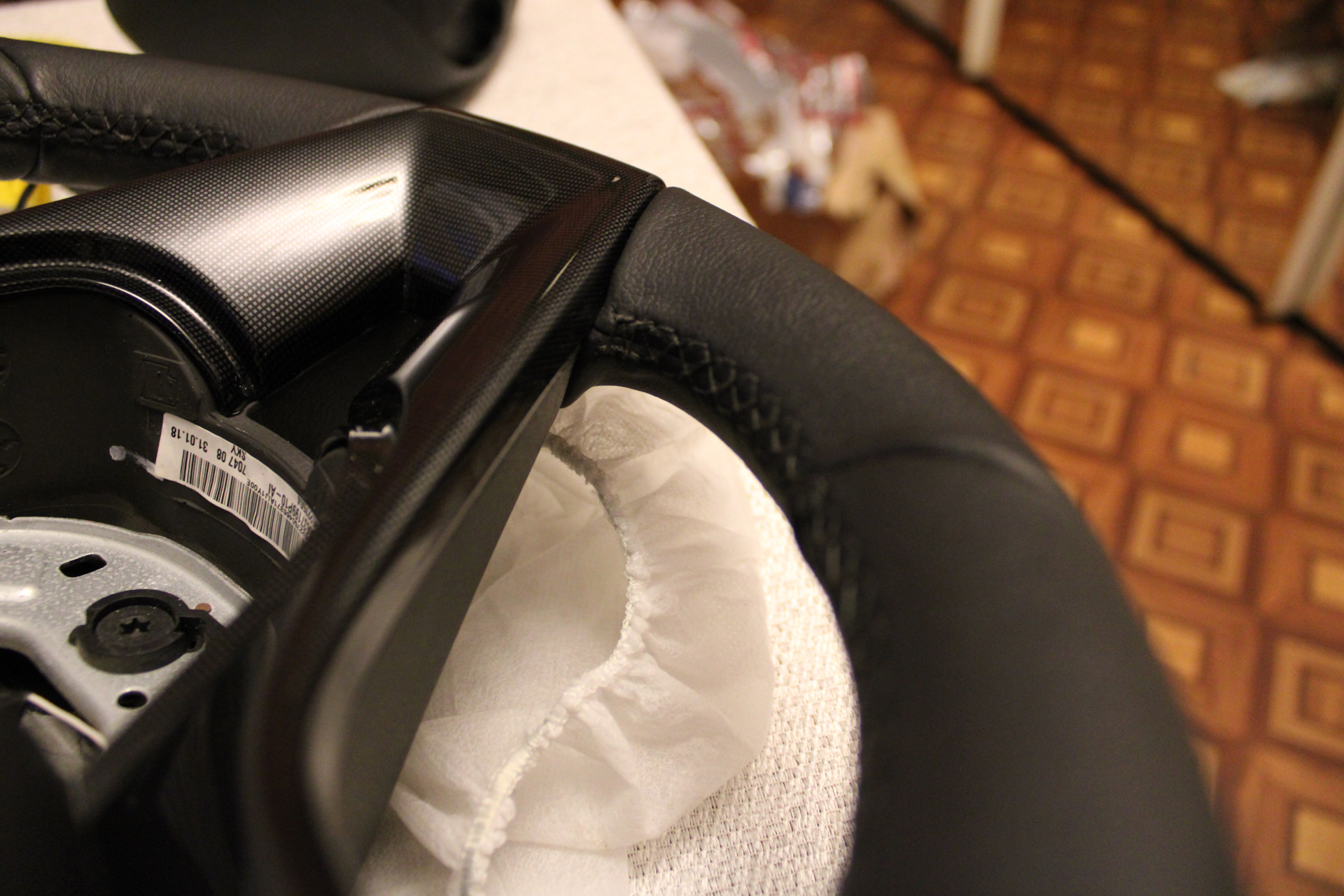

5. Пересвет всех кнопок и возня с проводкой;
6. Покраска серой накладки руля.

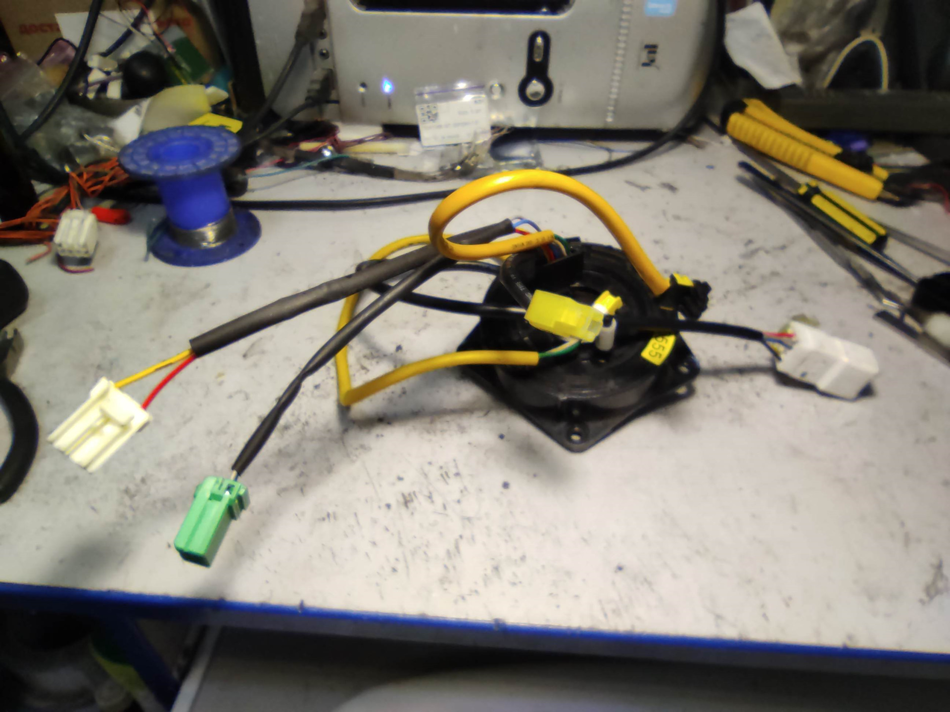

7. Модернизация родной контактной группы подрулевого шлейфа либо поиск готовой.

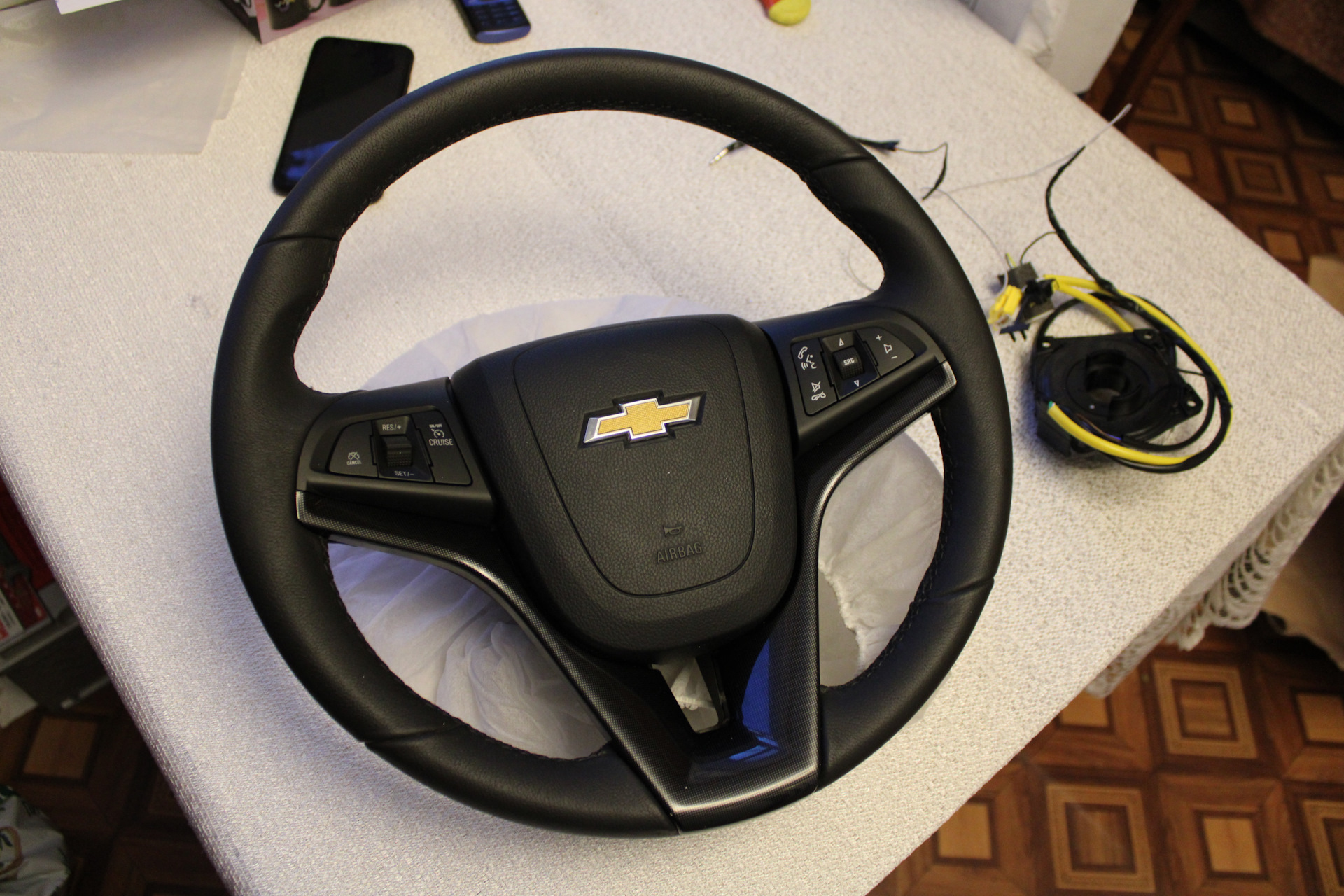

Спустя недели три прислали новый руль с переделанной улиткой. Упакован был очень добротно.
Вид приятный, что тут скажешь? Вполне хорошо прошитая кожа, пусть и тонкая. Аквапринт. Кнопочки несколько более прогрессивные. По началу был кайф.
И втулка на месте. Хотя полно стружки и шлицы на вид не супер надёжные…

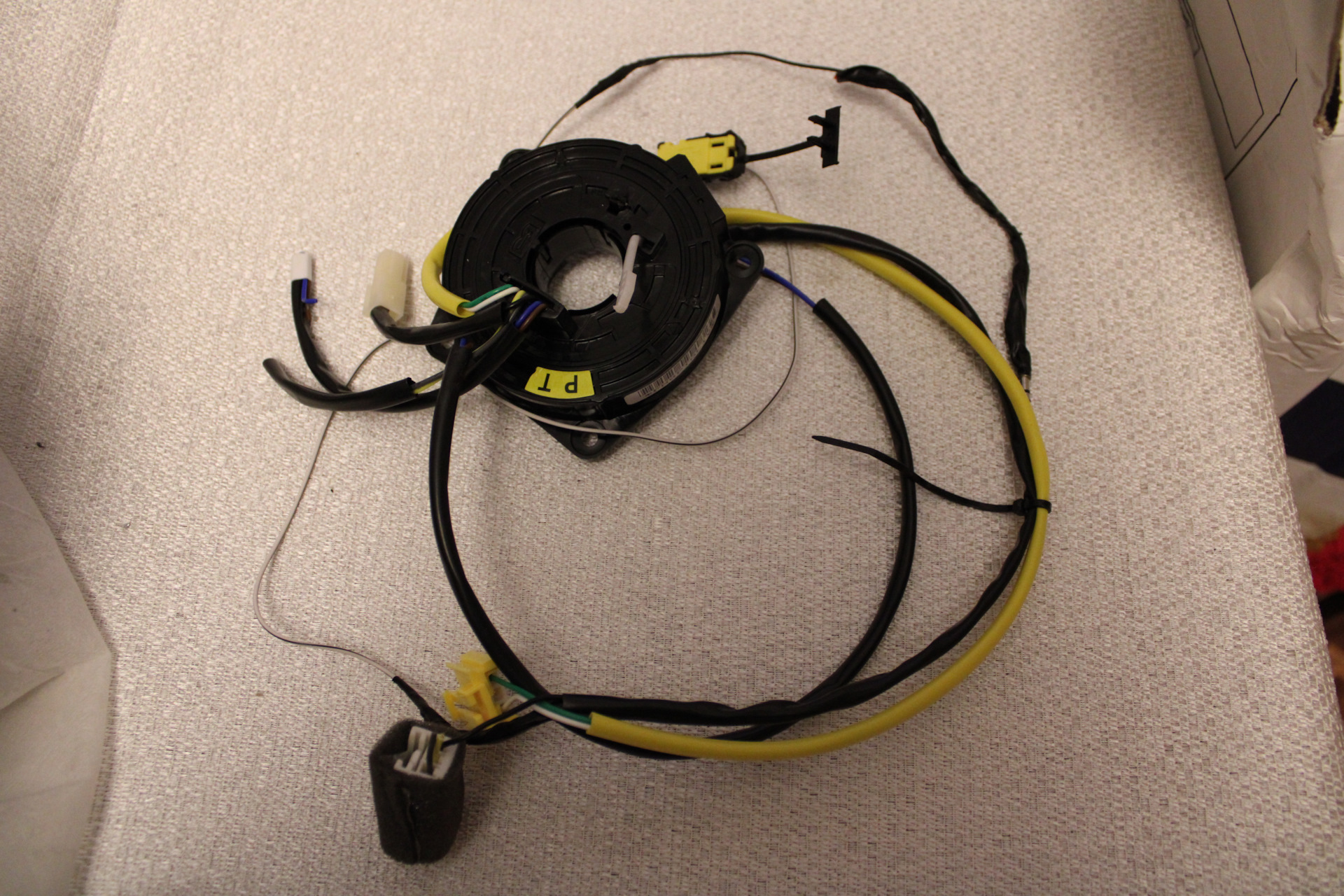

Проводка переделанная и адаптированная под новый шлейф. По началу я испугался даже этих трудностей)))
Подушки, соответственно, нету. Муляж.
Говорю сразу, контакты продавца не дам. Как и не буду рекомендовать или, напротив, отговаривать кого-то. Потому что у меня сложилось очень неоднозначное мнение конкретно по моему товару! Пока просто показываю, а что я по поводу всего этого думаю, будет в заключительной части.

Улитка поразила "адаптацией"… 🤔
На фото ниже пример, как надо делать…
Адаптацию лачевой улитки под руль Круза могу показать завтра.
Именно. В итоге-то я свою перепаял и поставил.

Пиропатрон родной стает в эту заглушку без проблем)
Уже переставил)
