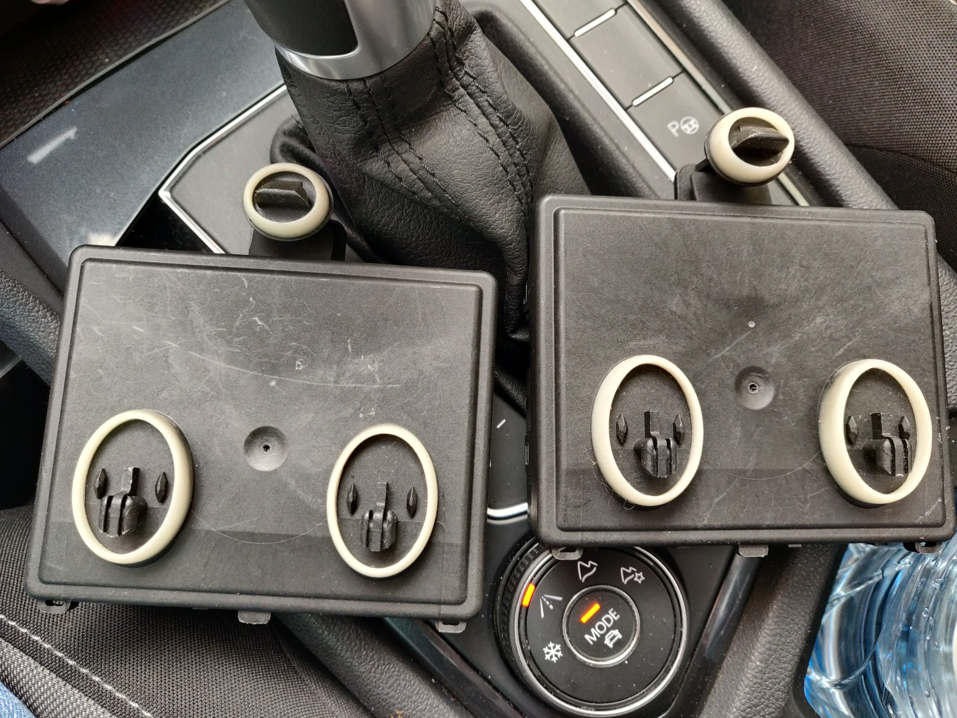

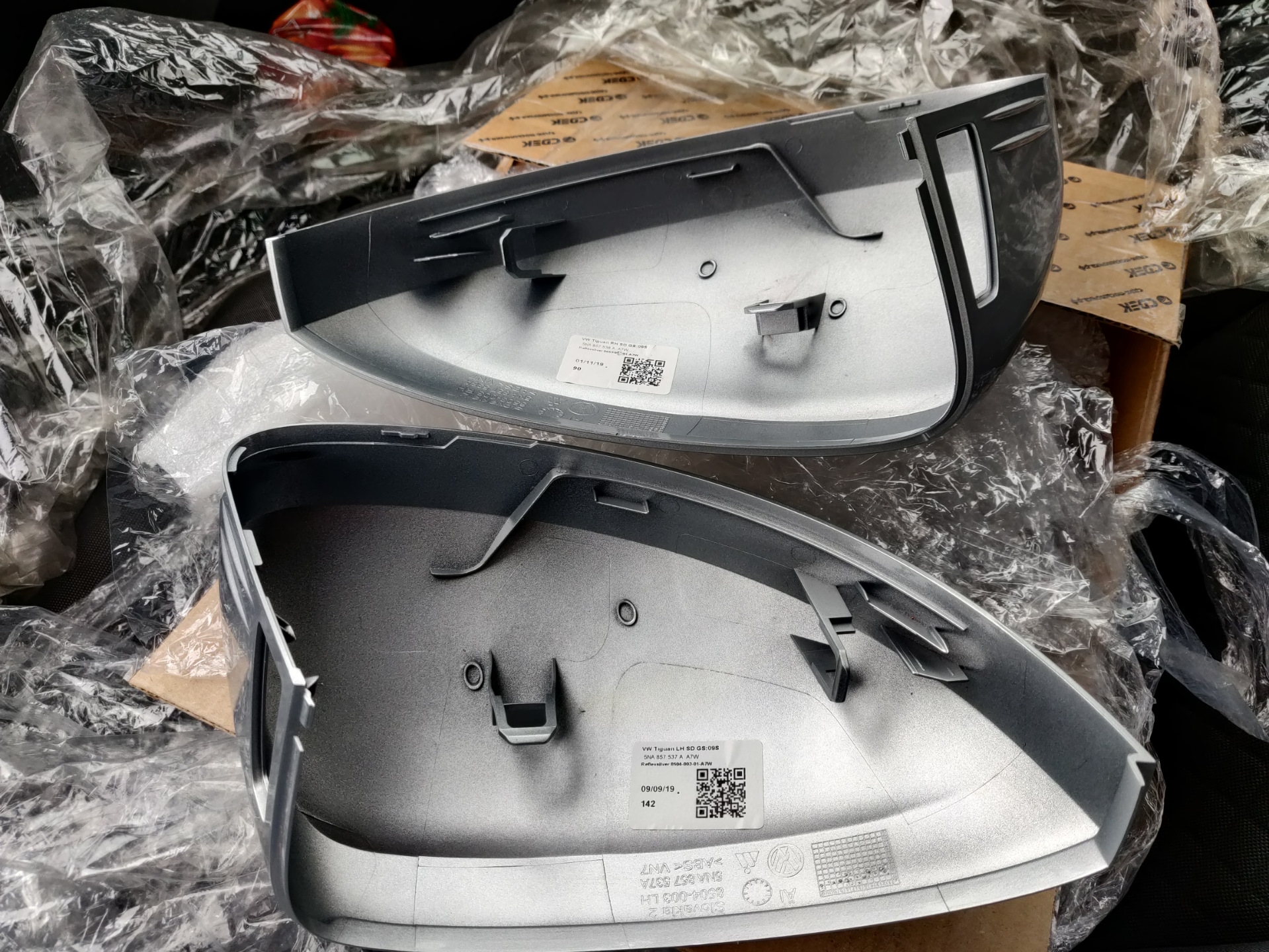

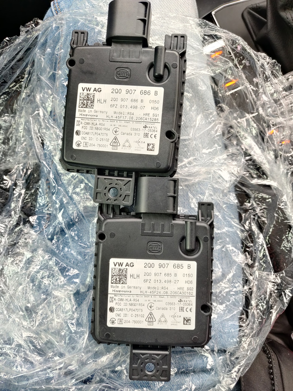

Закупил немного ништяков к своим очередным хотелкам

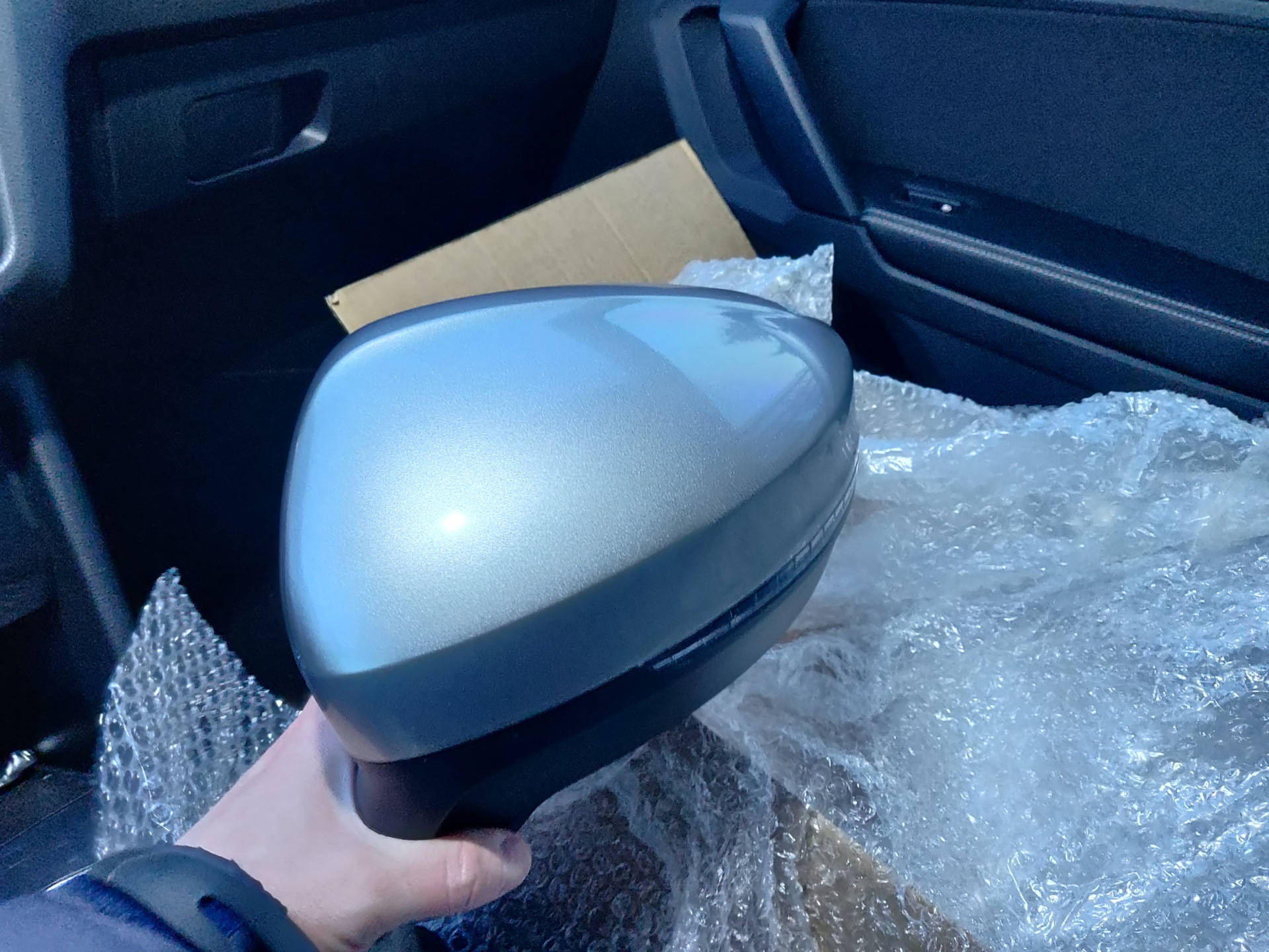

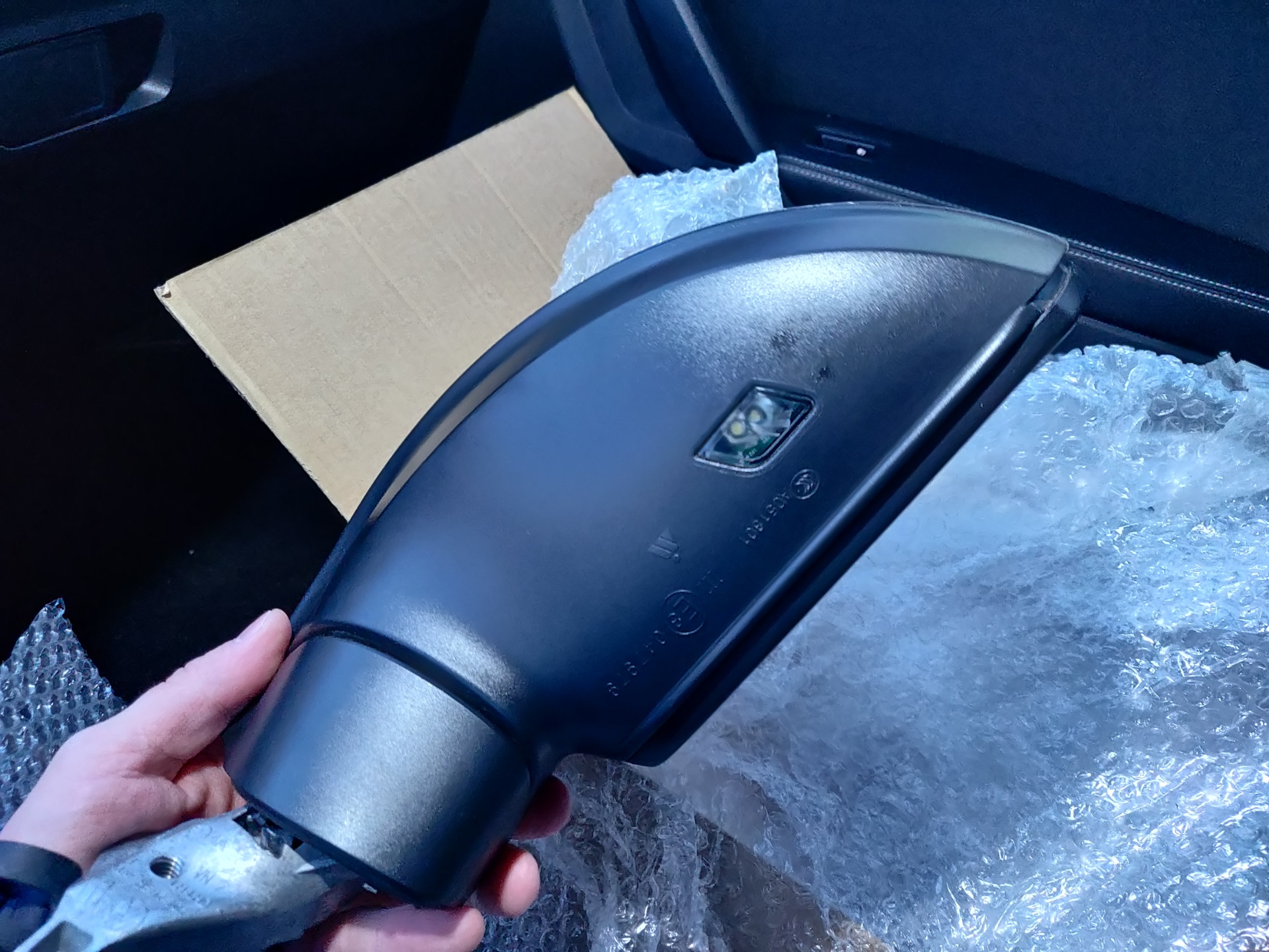

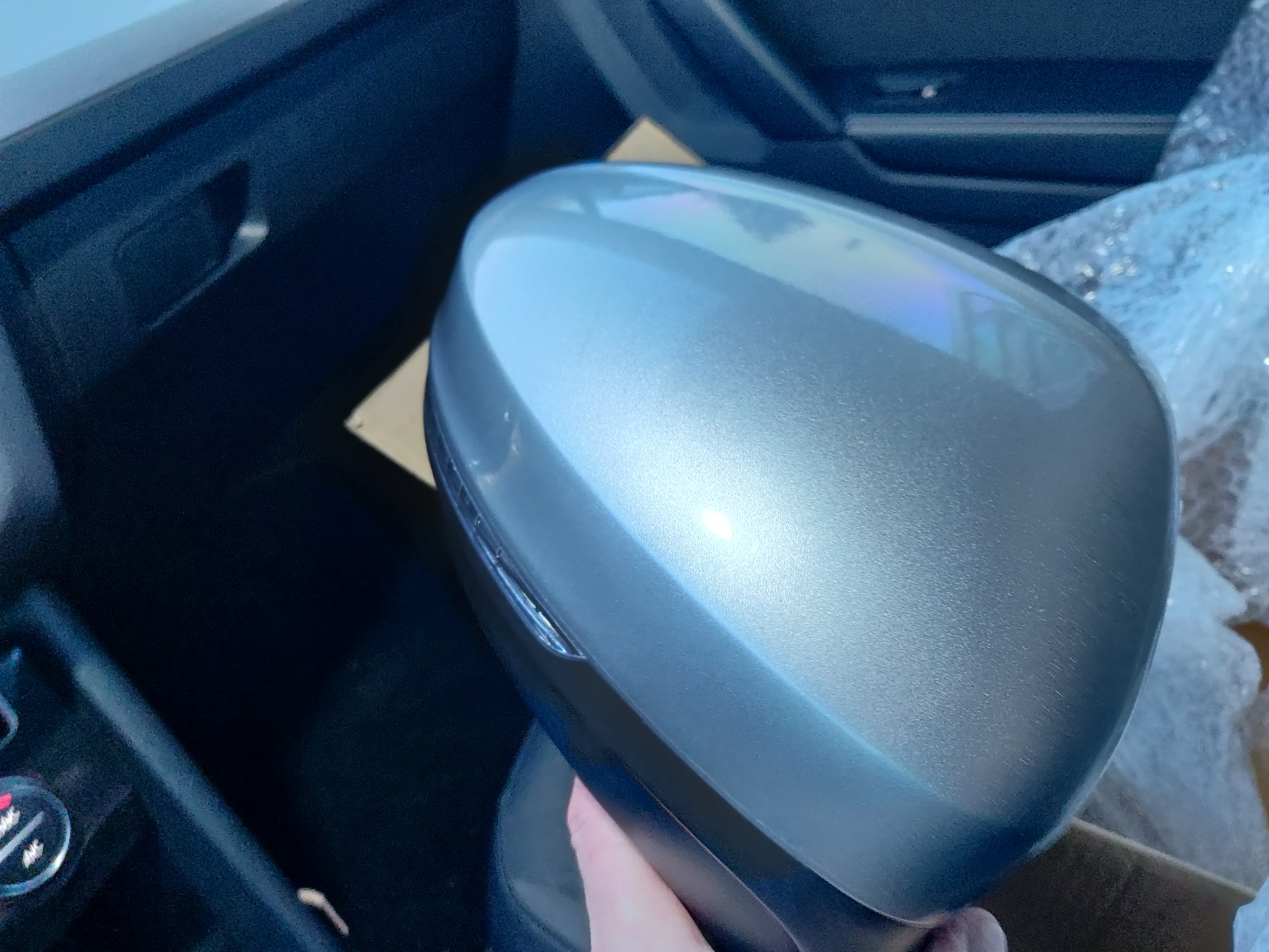

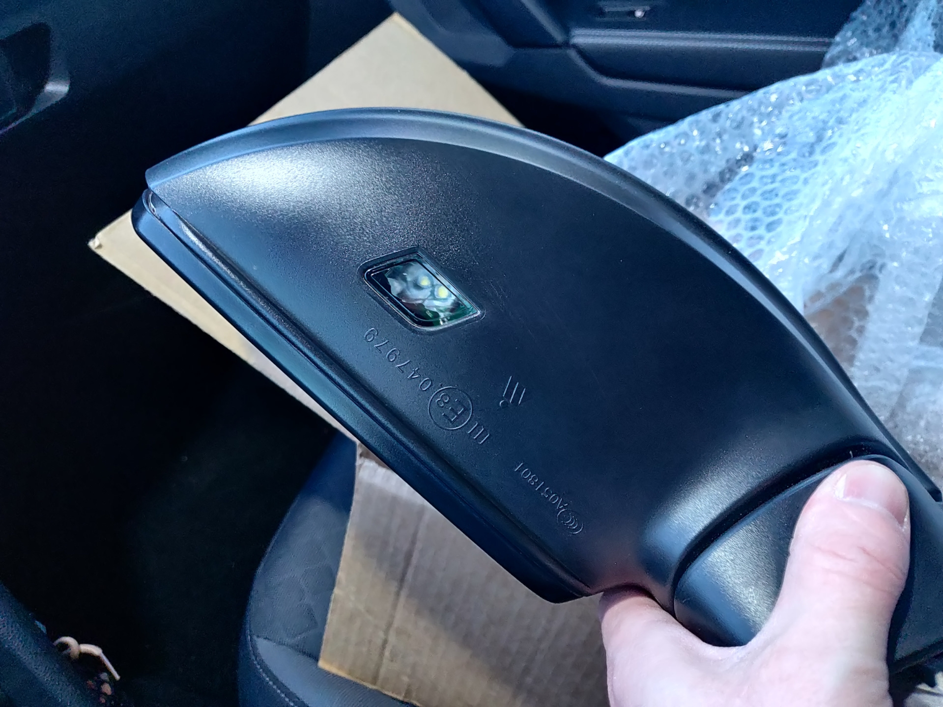

Зеркала с электроскладыванием и подсветкой. Не столько складывание хотел, сколько подсветку))

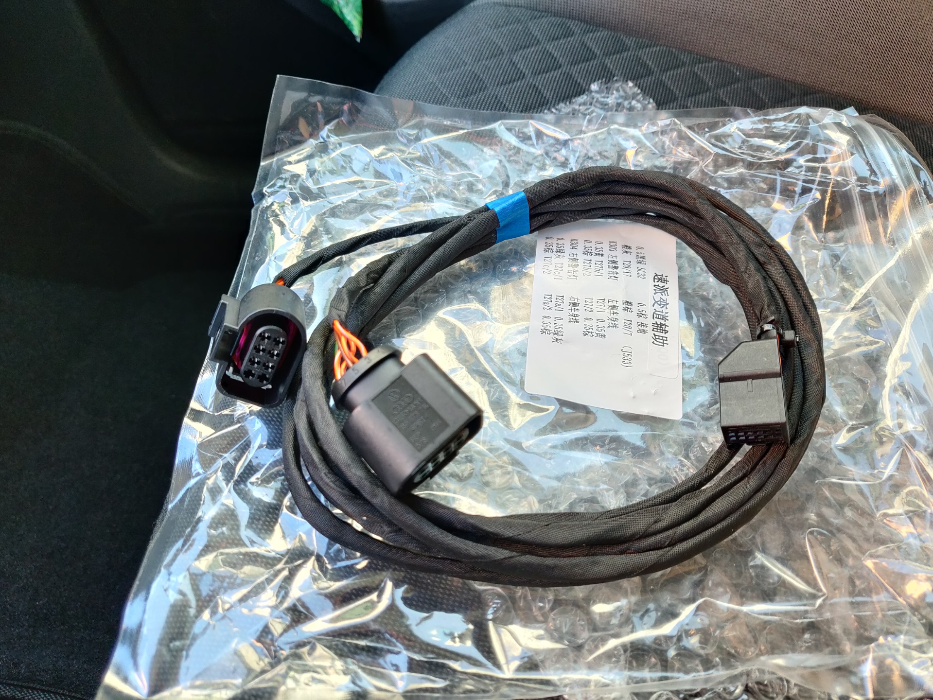

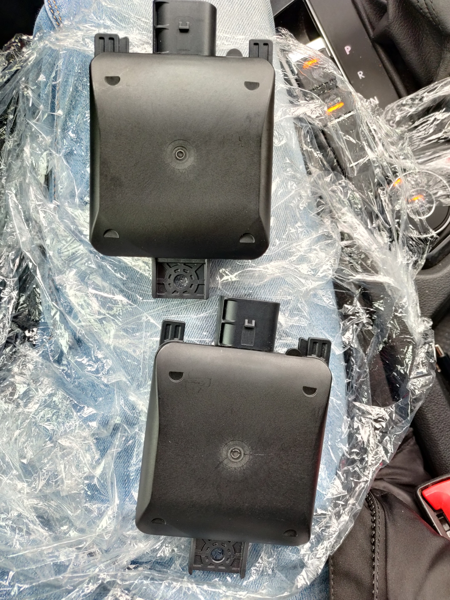

Ну и said assist конечно же!
Жду теплой погоды…
Запчасти на фото: A051801
Запчасти на фото: 5Q0959593F
Запчасти на фото: 5Q0959592K

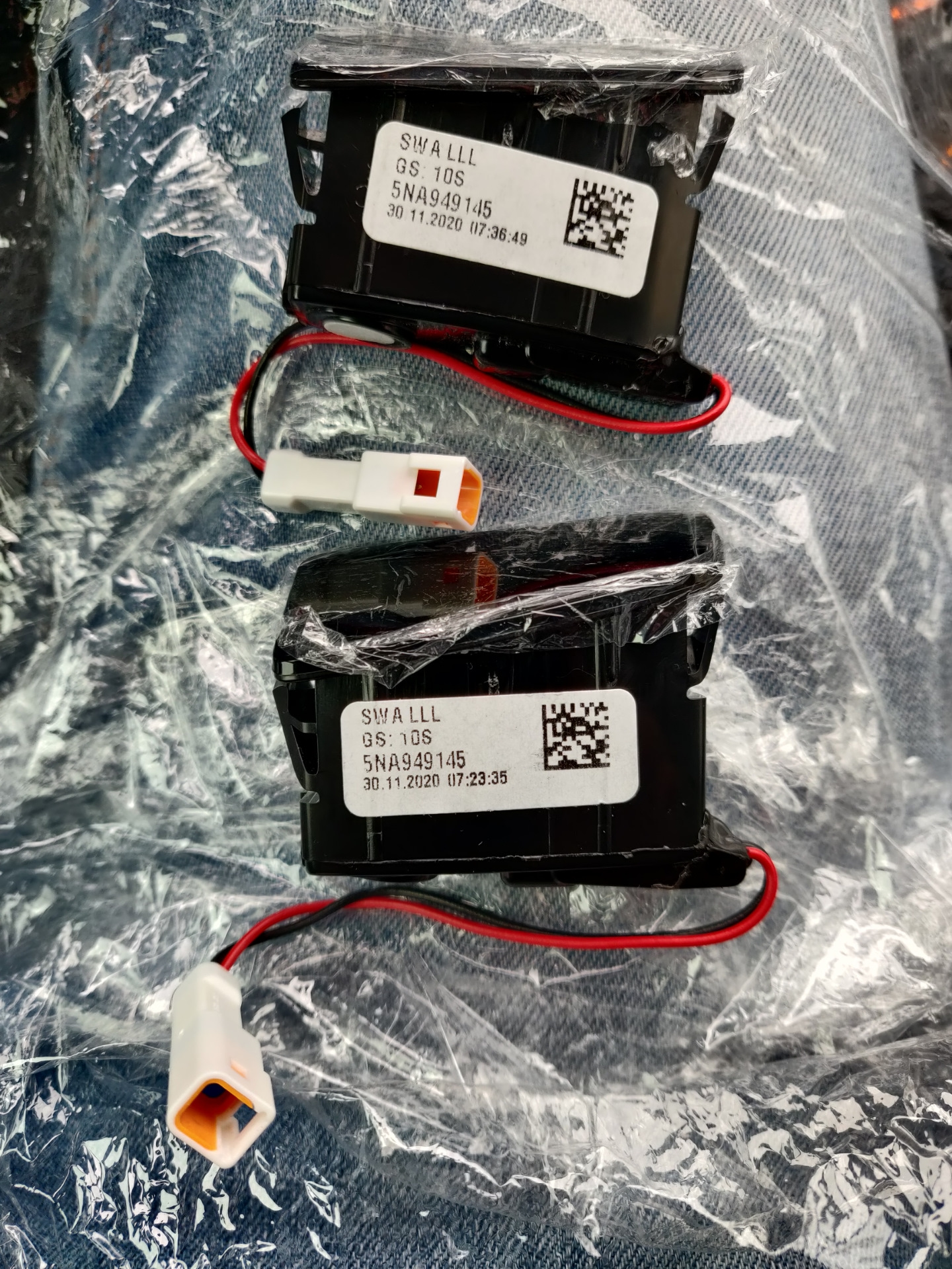

Запчасти на фото: 5NA949145

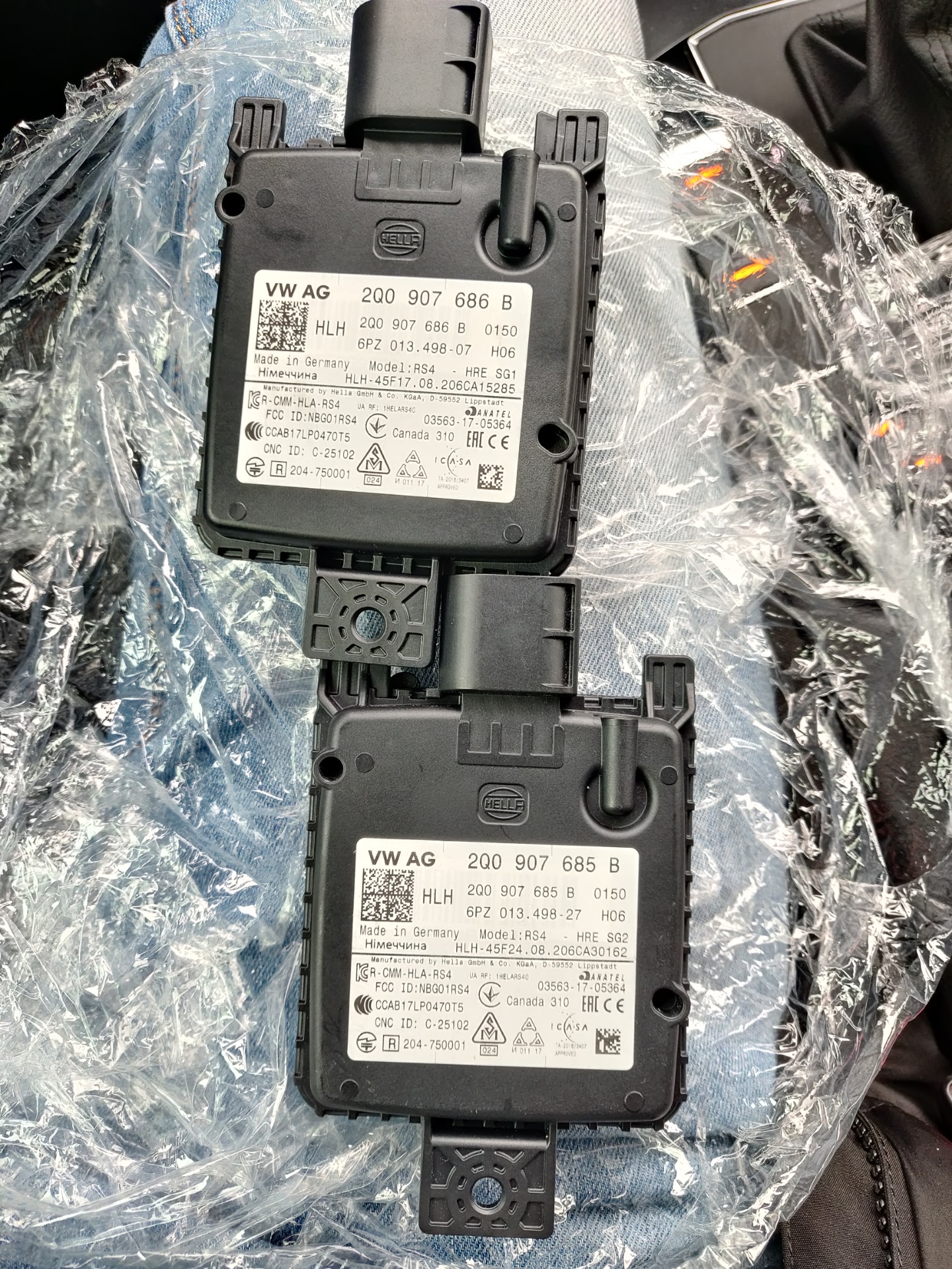

Запчасти на фото: 2Q0907686B, 2Q0907685B
Запчасти на фото: 481297

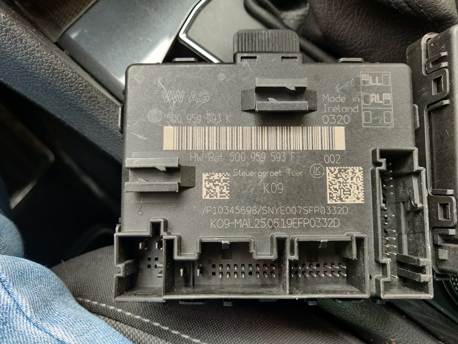

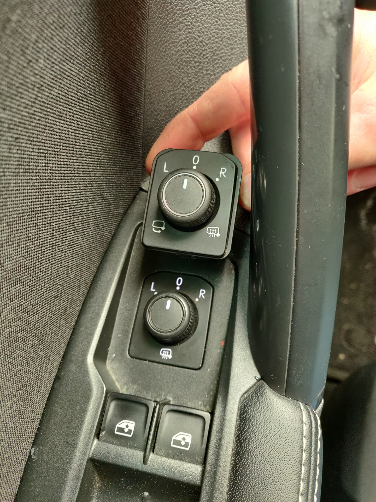

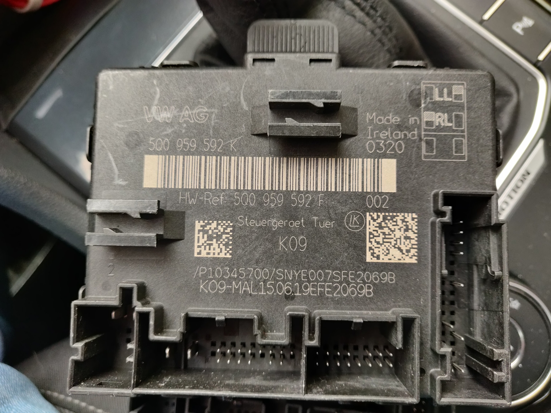

Подскажите, пожалуйста, это зеркала 13 пин?
Не подскажу)
Не считал и не обращал на это внимания
Понял)
Тоже хочу поставить зеркала со складыванием и подсветкой. Не понимаю какие покупать
Эмм… На мой взгляд, есть обычные и есть со складыванием с подсветкой, ну и с камерой)))
Подсветка в зеркалах очень приятная штука. Тоже заморачивался недавно с заменой зеркал, чтобы было электроскладывание, но больше нравится именно наличие подсветки.))
Кстати, судя по дверным блокам и году выпуска машины, как и в моем случае, скорее всего придется менять 20-пиновый разъем. Лучше его сразу заказать, чтобы потом не столкнуться с нежданчиком во время замены, который стопорнет всю затею. Благо стоит он недорого.
Подробнее можно?
Вот почитайте отчет парня по установке зеркал на Октахе www.drive2.ru/l/575067672144773308/
Если коротко, то на старых блоках 19 и 20 силовые разъемы расположены горизонтально и к ним идет черный разъем. А в новых блоках вертикально и разъем у них белый. У меня на машине изначально был черный разъем и я его перепиновывал на белый под такие же блоки как у вас.
Благодарочка. Надо посмотреть у себя что
olegptr
Я вот эти блоки взял.
А у меня стоят Номер детали VW/Audi 5Q0959593K
Номер детали АО 5Q0959593F
Должно быть норм по пинам
Вы, или в номере ошиблись, или зря собрались менять блоки. Блоки с последними цифрами 593 и 592 — это уже максимальные блоки. Их менять не нужно. Последняя буква роли не играет. Это просто версия софта в блоках. "Пустые" блоки, которые не поддерживают складывание и подсветки заканчиваются на 393 и 392. Вот они у меня висят в объявлениях на продажу www.drive2.ru/market/offers/1013080
Действительно. Не то написал))
Номер детали VW/Audi 5Q0959393F
Вот эти у меня
Это другое дело. С буквой F да — это уже более новые блоки и поэтому, возможно, с разъемом все будет норм.
Да я тоже думаю, что должен подойти)
Сейчас разбирать дверь не очень хочется. Прохладно.
99% что подойдет. Вот картинка из Гугла F блока. И ноги стоят у него уже вертикально. 8.allegroimg.com/original…IK-MODUL-DRZWI-5Q0959393F
Значит норм)

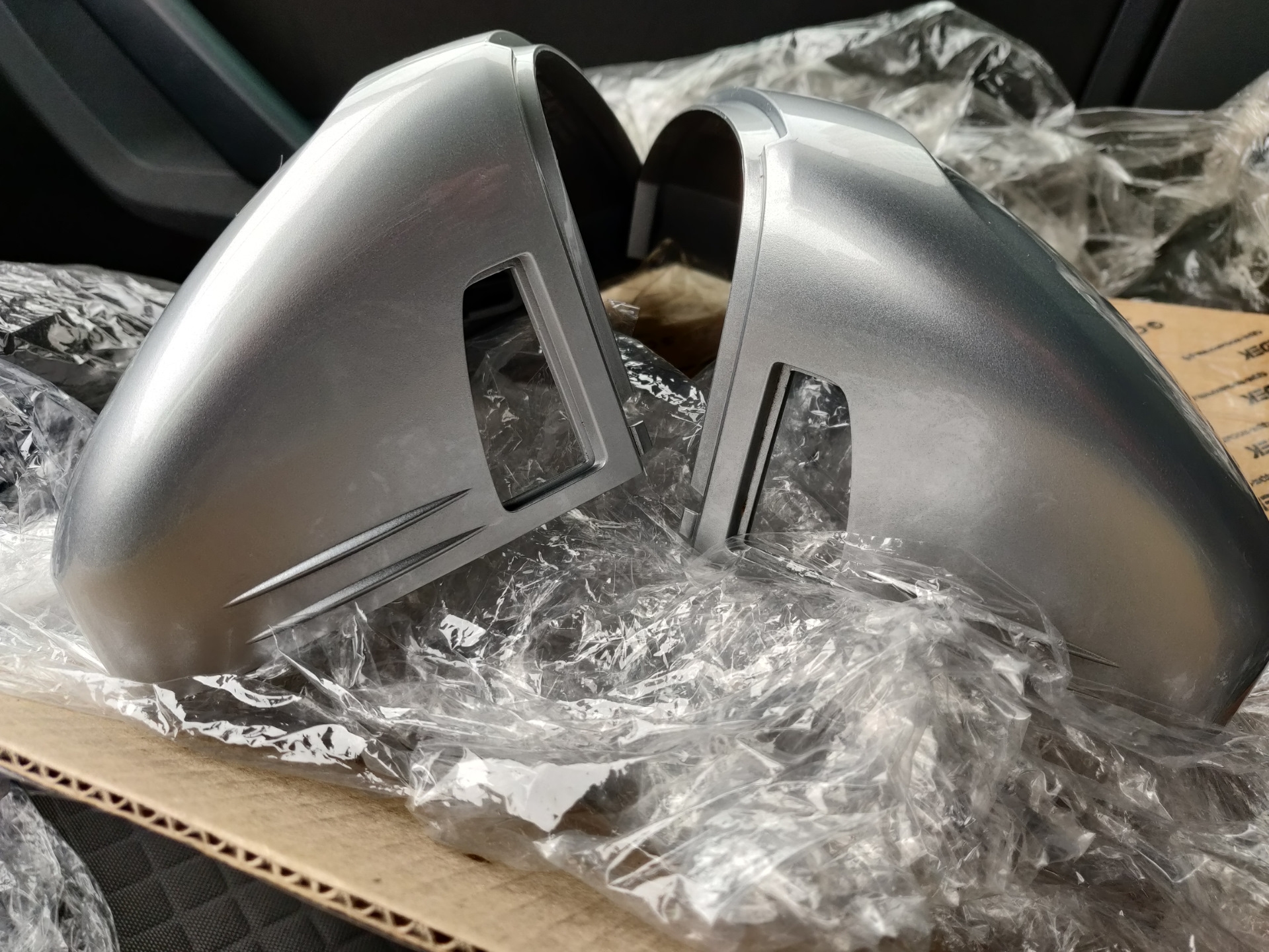

Накладки на зеркала покупал уже крашеные в цвет? Дай пожалуйста наводку? Мне водительская белая нужна.
Накладки буду перекрашивать. В цвет и в грунте не было. Да и за 3к забрал я их. Перекрасить не проблема.
Накладки под ассистент нужны? А то мои белые останутся родные))
Да, side assist с завода стоит.

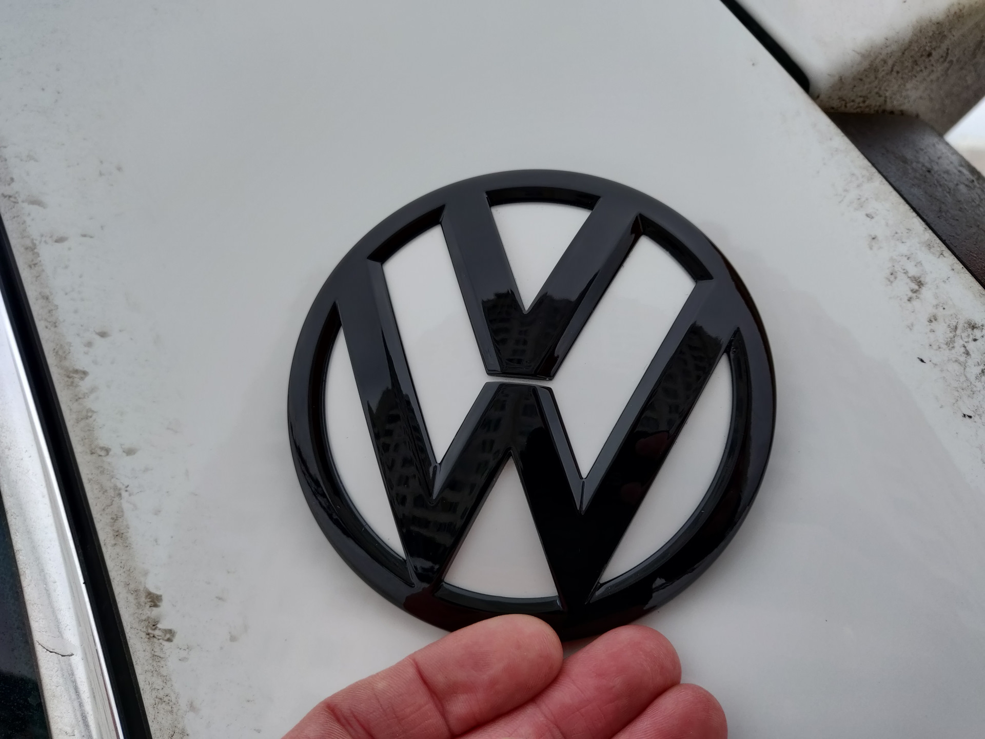

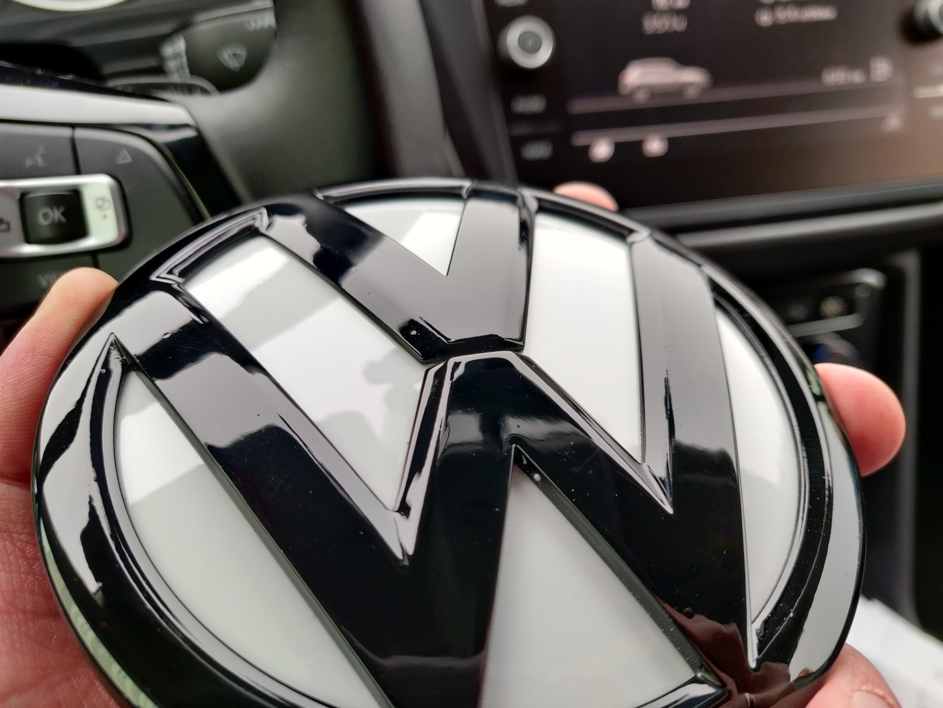

Значок VW на дверь багажника на белом фоне?
Если да, то ссылку пожалуйста
Ага
said, почему седло мокрое?
Стреляли…
Подскажите номер эмблемы
Делали под заказ. Перекрас оригинальной

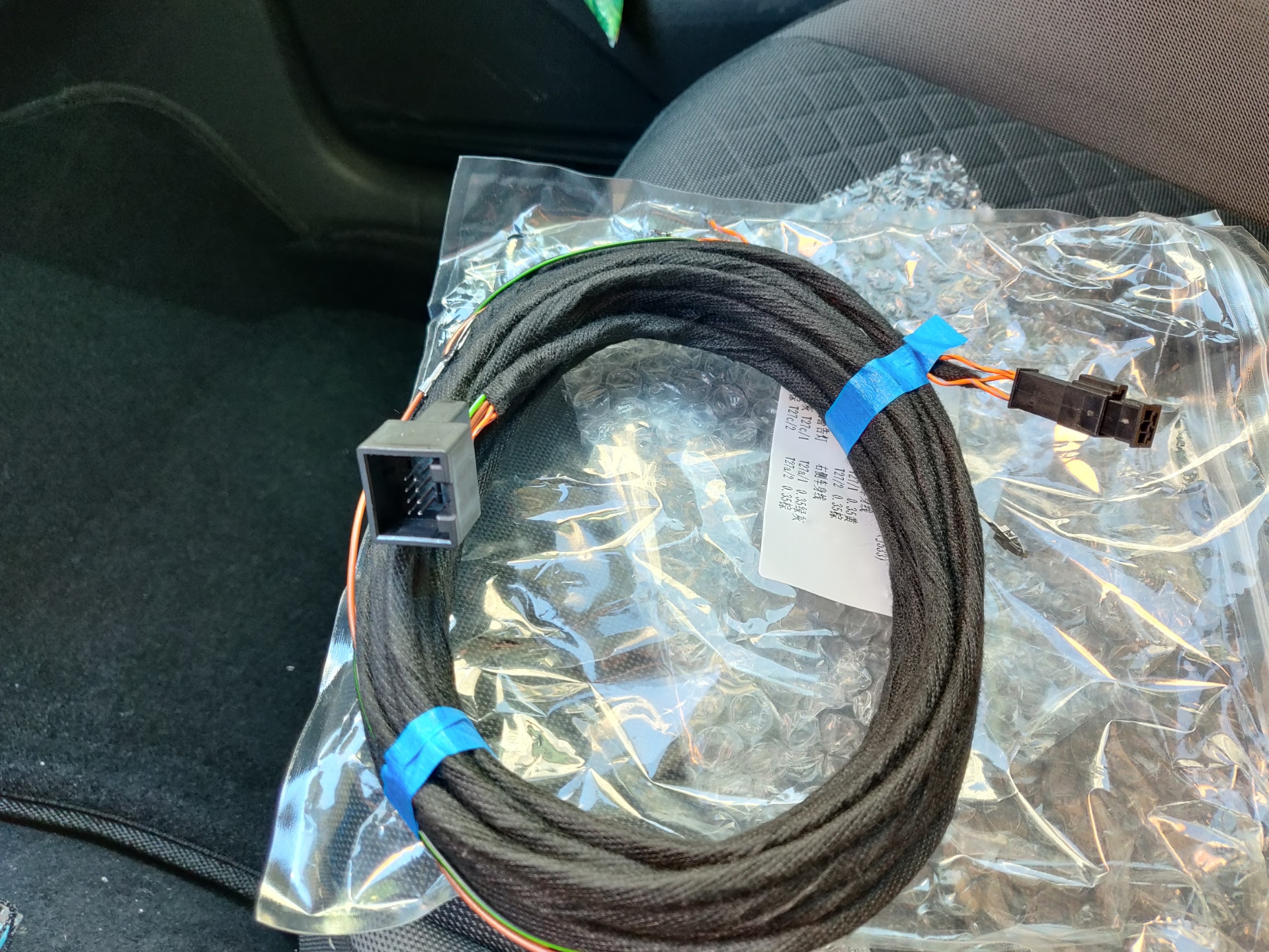

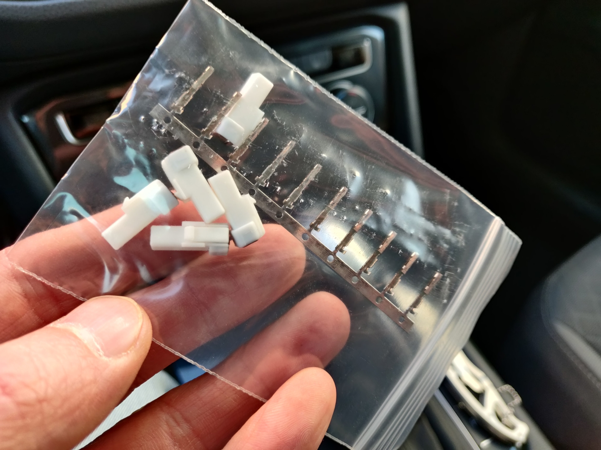

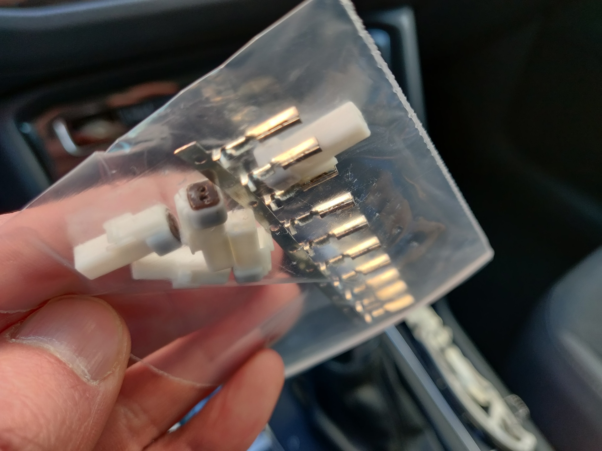

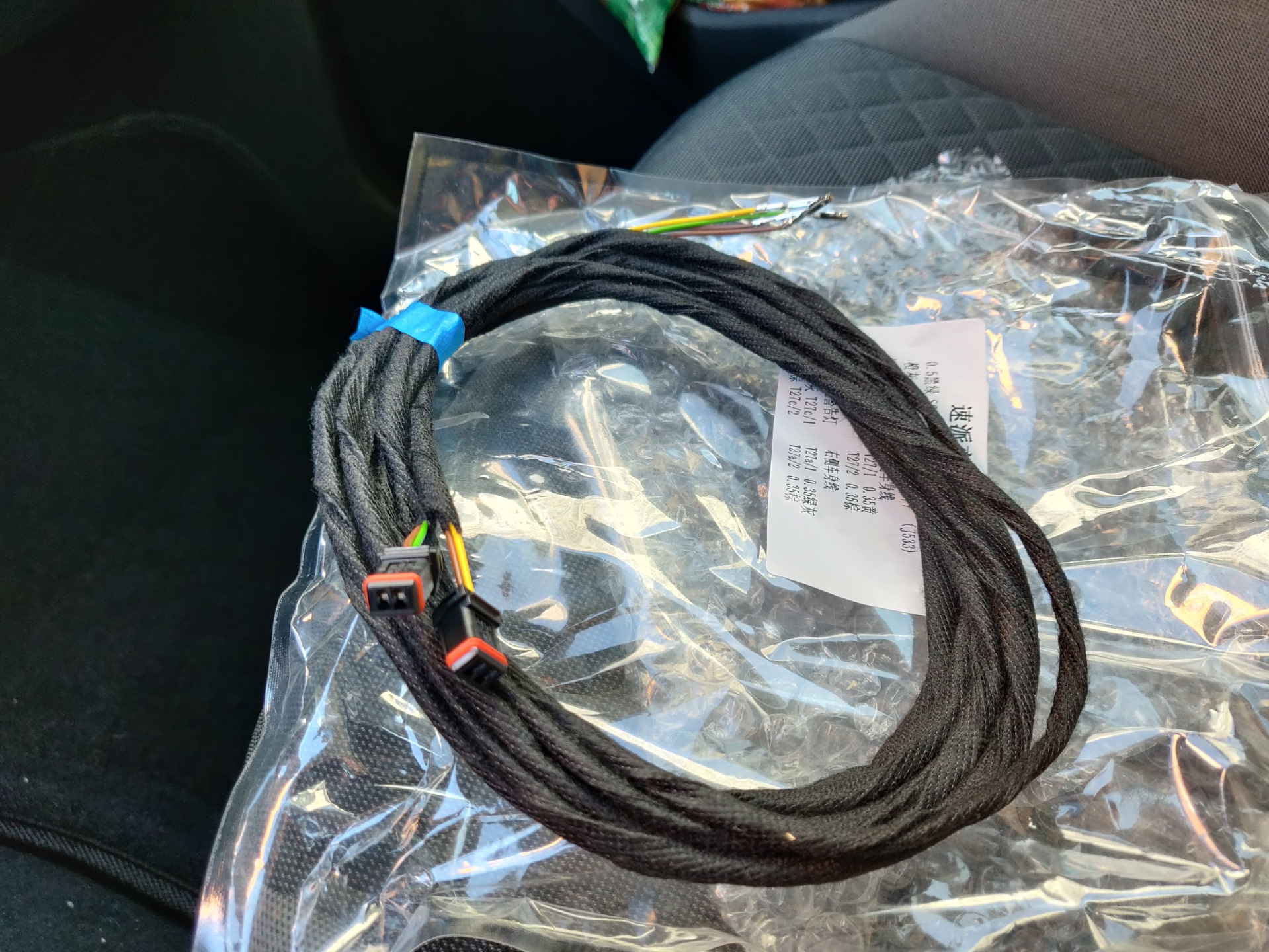

А эти пины с колодками — для чего именно?
Кабель куплен от MQB Oktavia на Али.
Немного переделать пару разъёмов под индикаторы
На Tiguan не купить? В какую стоимость обошлись?
На Тигуан купить у нас. 6к всего-то))
А эта за 3,5к с небольшой доработкой.
2 809,99 руб. 13%СКИДКА | Кабель для обнаружения слепых зон для V W MQB Golf 7 mk7 Passat B8, вариант MQB Octavia
a.aliexpress.com/_9flFXQ
VaDiMaZ
aliexpress.ru/item/328282…633625&sku_id=66674461568
