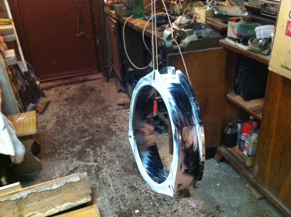

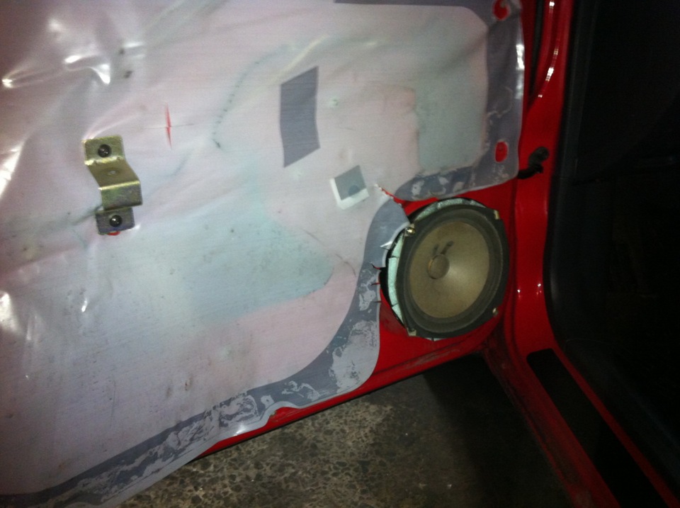

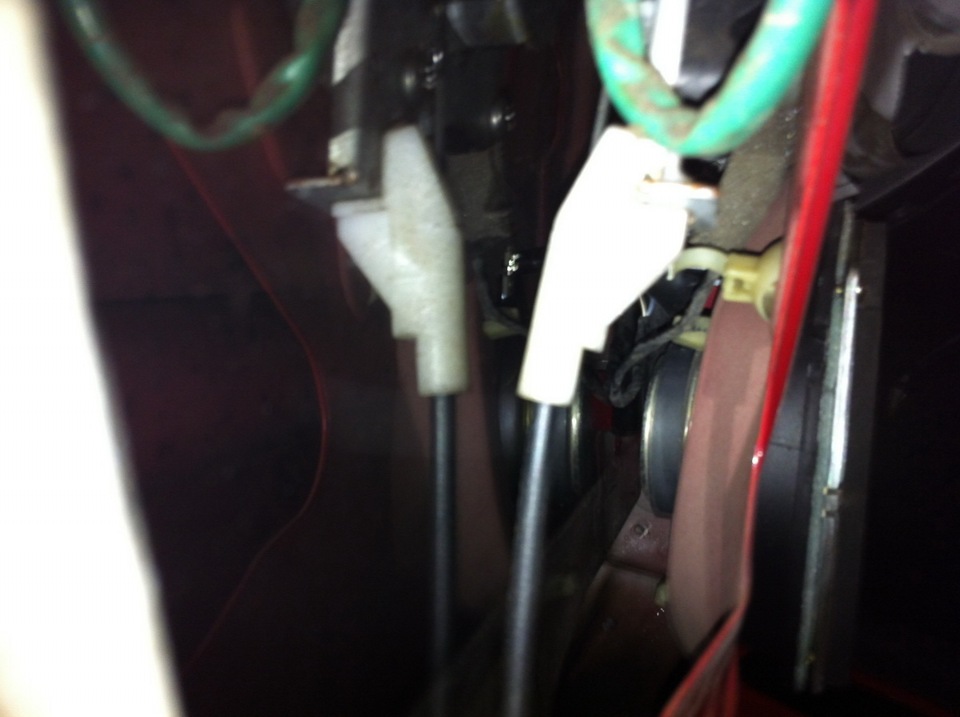

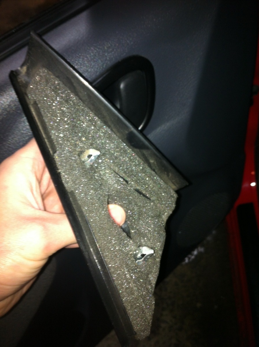

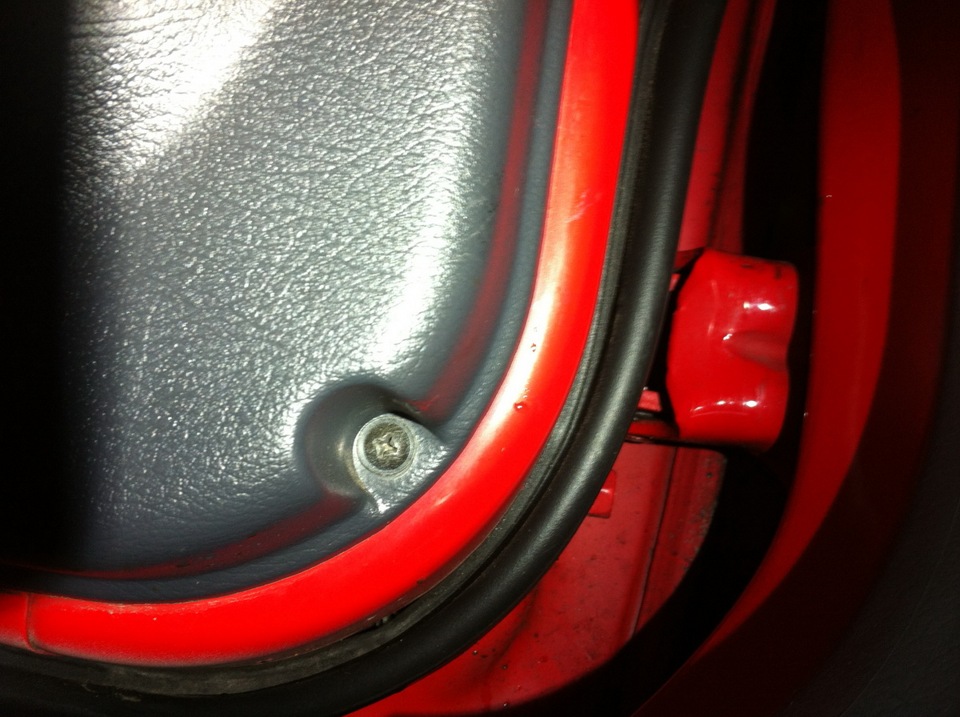

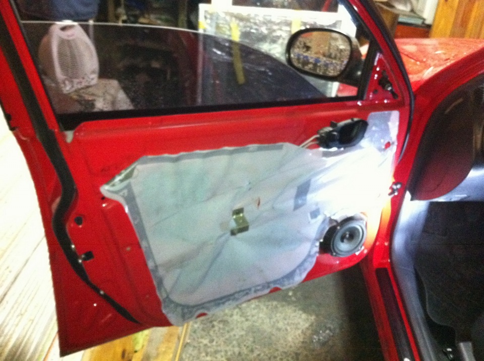

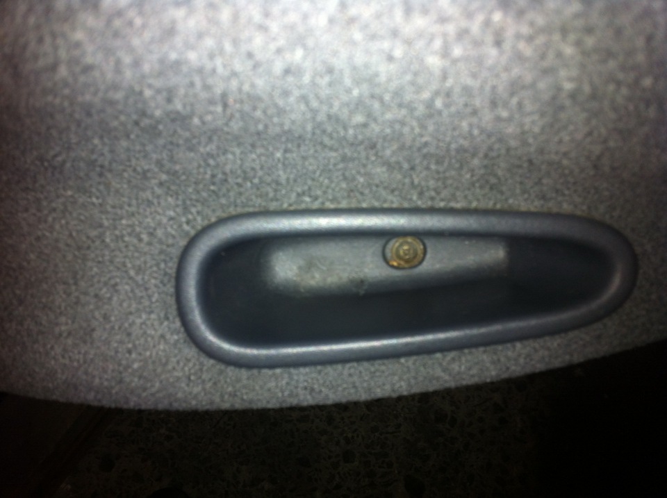

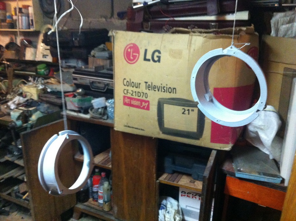

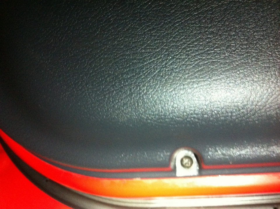

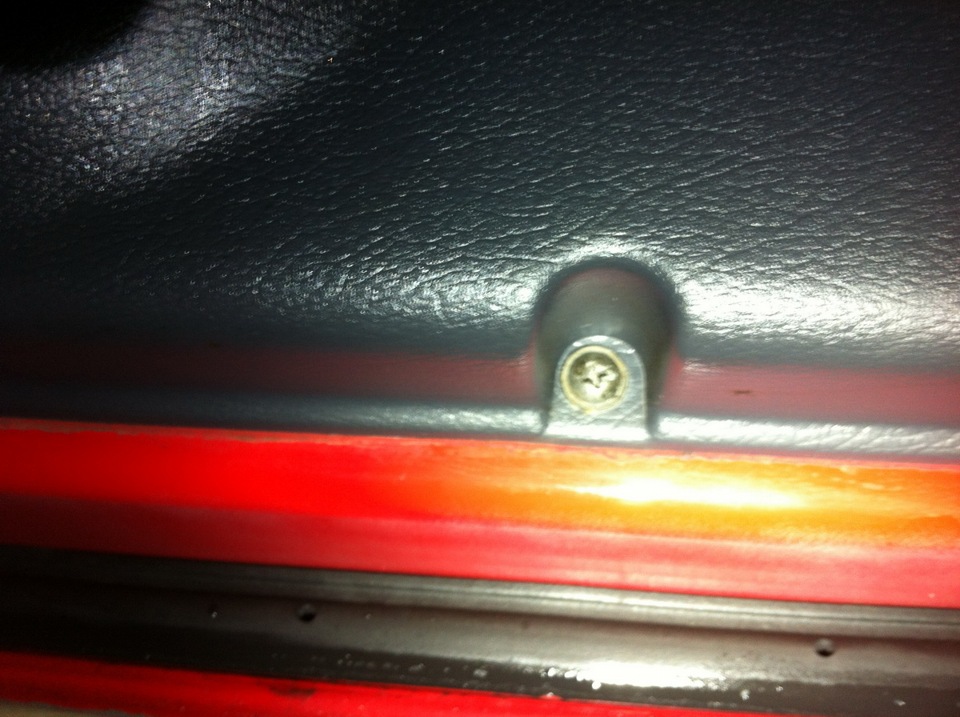

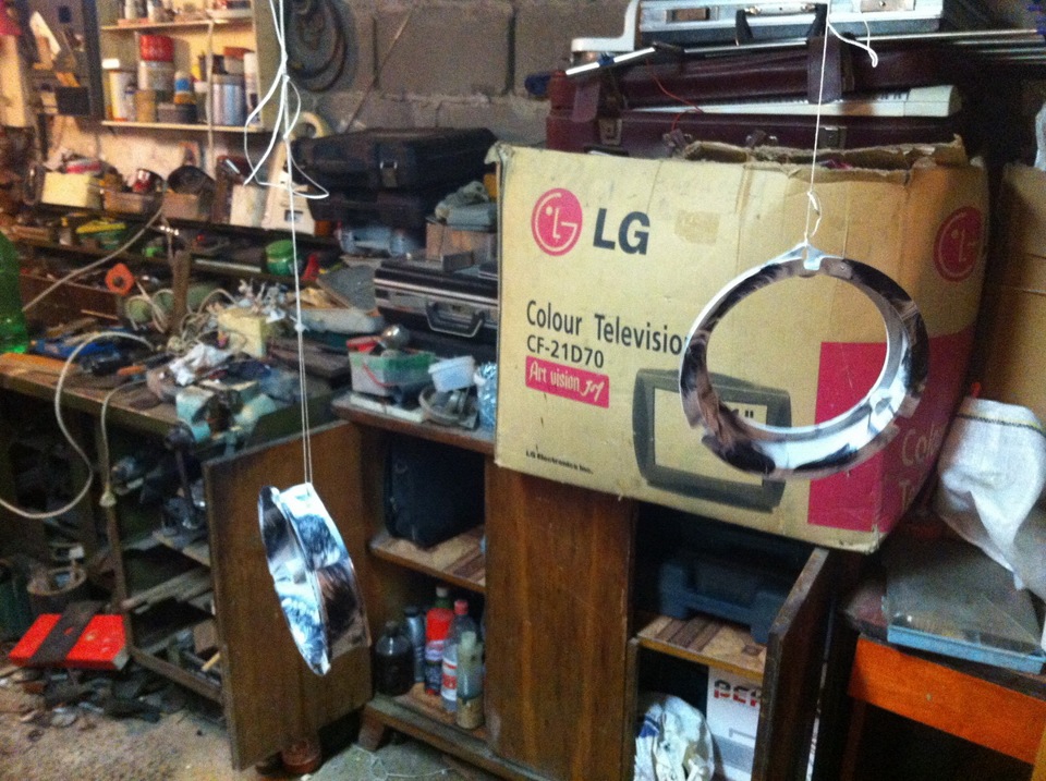

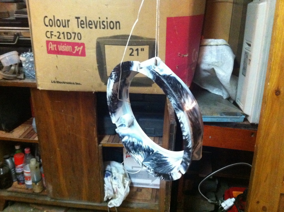

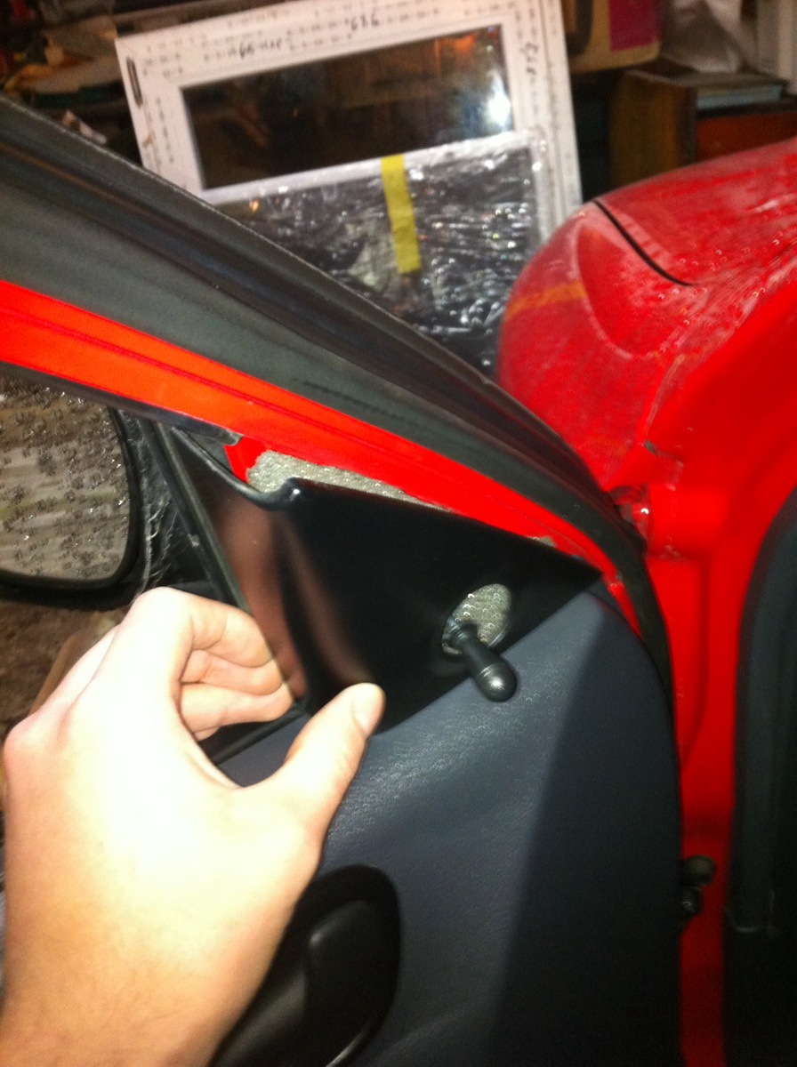

Сейчас я добираюсь на работу примерно 30 — 40 мин. Каждый раз в пути я слушаю музыку, и со временем начал замечать что передняя левая колонка начала похрипывать (звук похож на то, как будто она когда воспроизводит басс болтается в своём посадочном месте), и меня это стало раздражать. Так как денег лишних на тот момент небыло, то начал искать бюджетный вариант для устранения этой неприятности. Так как в дальнейшем планируется установка хорошей акустики, то купил 2 подиума под 16-тые (стандартные под 13) динамики сдесь avtozvuk.ua. Купил в обед, а на следующий день получил. Затем покрыл грунтовкой и черной краской. Начал искать динамики, в итоге договорился с парнем с ланос клуба, и он прислал мне два задних штатных динамика с авео. Почитал как снимать карты и приступил к работе (хочу сказать что никогда раньше этого не делал и не видел как снимать карты и подключать динамики). Оказалось всё очень просто, открутил болты внизу карты, один болт в дверной ручке, потянул карту слегонца на себя, клипсы отщелкнулись, а рамка на ручке сама снялась. Потом снял старый подиум с динамиком и установыл новый подиум и динамик на 16. Поставил карту, но динамик мешал плотному прилиганию карты. Снял всё назад, на станке спилил ушки на динамике и незадействованные части подиума. Поставил всё обратно. Всё стало как родное. Итог, совсем не много добовилось басов, хотя звук почти такойже как и был, но самое главное никаких хлюпаньев, запираний и т.д. нет. При прослушивании музыки ничего не раздражает, а это и была цель этой бюджетной переделки. И ещё одно, теперь у меня уже есть готовый подиум для качественной музыки. Как появятся деньги, планирую купить компонентную акустику 16 см.
Смотрим оцениваем. Надеюсь мой пост поможет кому нибудь.
Цена: 2 подиума 105 грн + доставка 25 = 130 грн
2 динамика 50 грн
Итого: 180 грн.

Но вот вопрос, зачем грунтовать/красить подиумы? они же все равно скрыты от глаза и "ржаветь" под картой не будут))
Просто мне так больше нравится)))). Если читал дальше бортовик, то видел что эти подиумы заменили самодельные из дерева. Эти немного упираются в карту, лучше если есть возможность сделай сам из дерева. Я делал 2 варианта, но последний подходит идеально, заморочек в изготовлении меньше и сидит идеально, фото в записи про шумку дверей.

Коль полез уже под карту, надо было и шумануть минимум водительскую дверь, эффект моментальный, остальные двери ждать себя долго не заставят.
Об шумоизодяции чучуть позже сегодня опишу, не спеши))))
