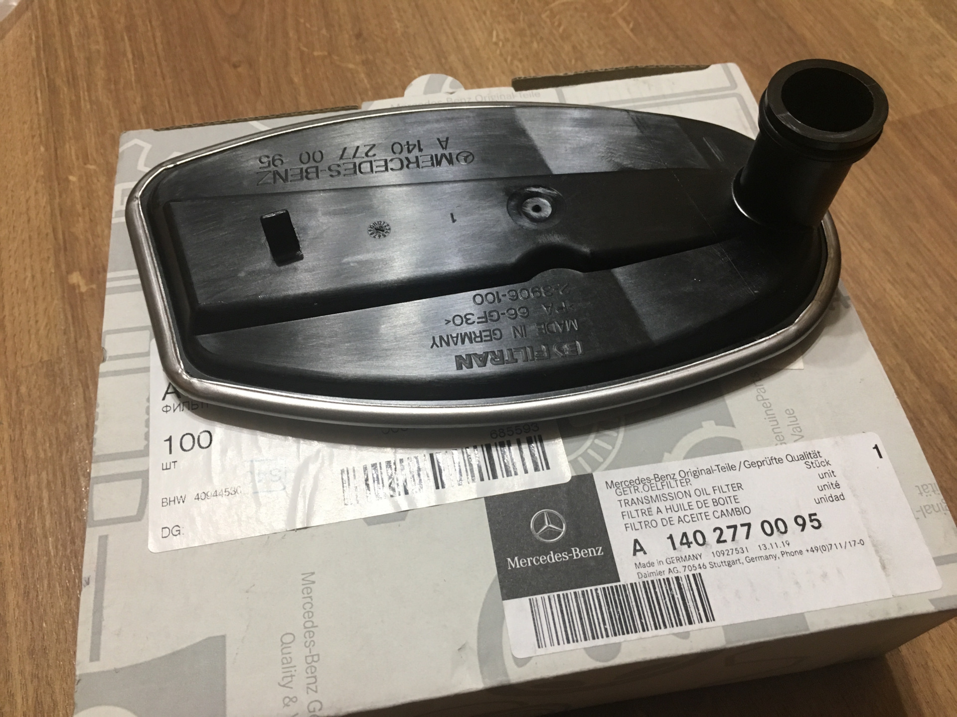

Масло в коробке данного автомобиля, судя по всему, не менялось с завода. Пробег 162 000 км. Все работало как следует, помимо толчков на холодную при переключении на D и R, а также иногда проскакивал нехилый пинок при очень низкой скорости при переключении со второй на первую.
Было решено заменить масло в АКПП.
Было куплено:

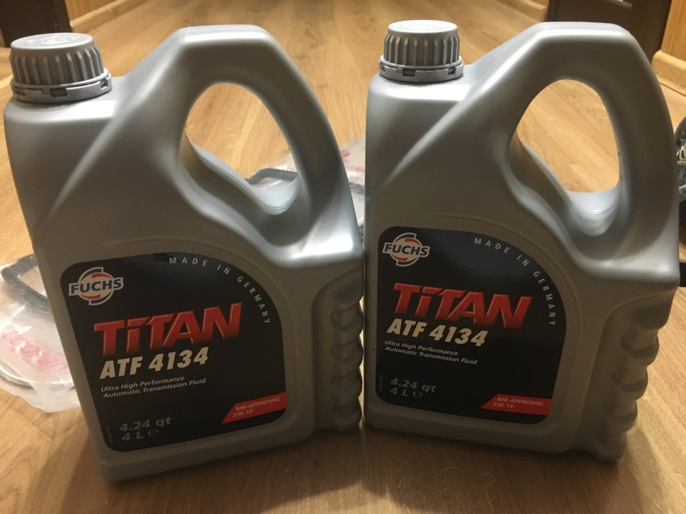

Масло 600684099 FUCHS TITAN ATF 4134 4л MB 236.14 (2шт) — 4008 руб

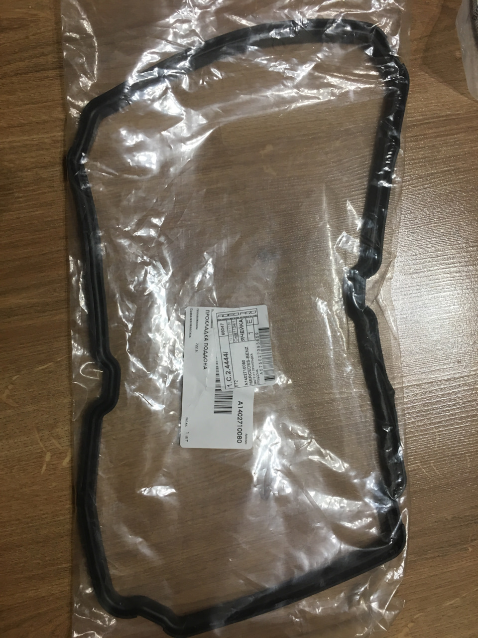

Прокладка поддона A1402710080 — 987 руб
Фильтр масляный АКПП A1402770095 — 1003 руб
Болт крепления поддона A1409904601 (6шт) — 624 руб

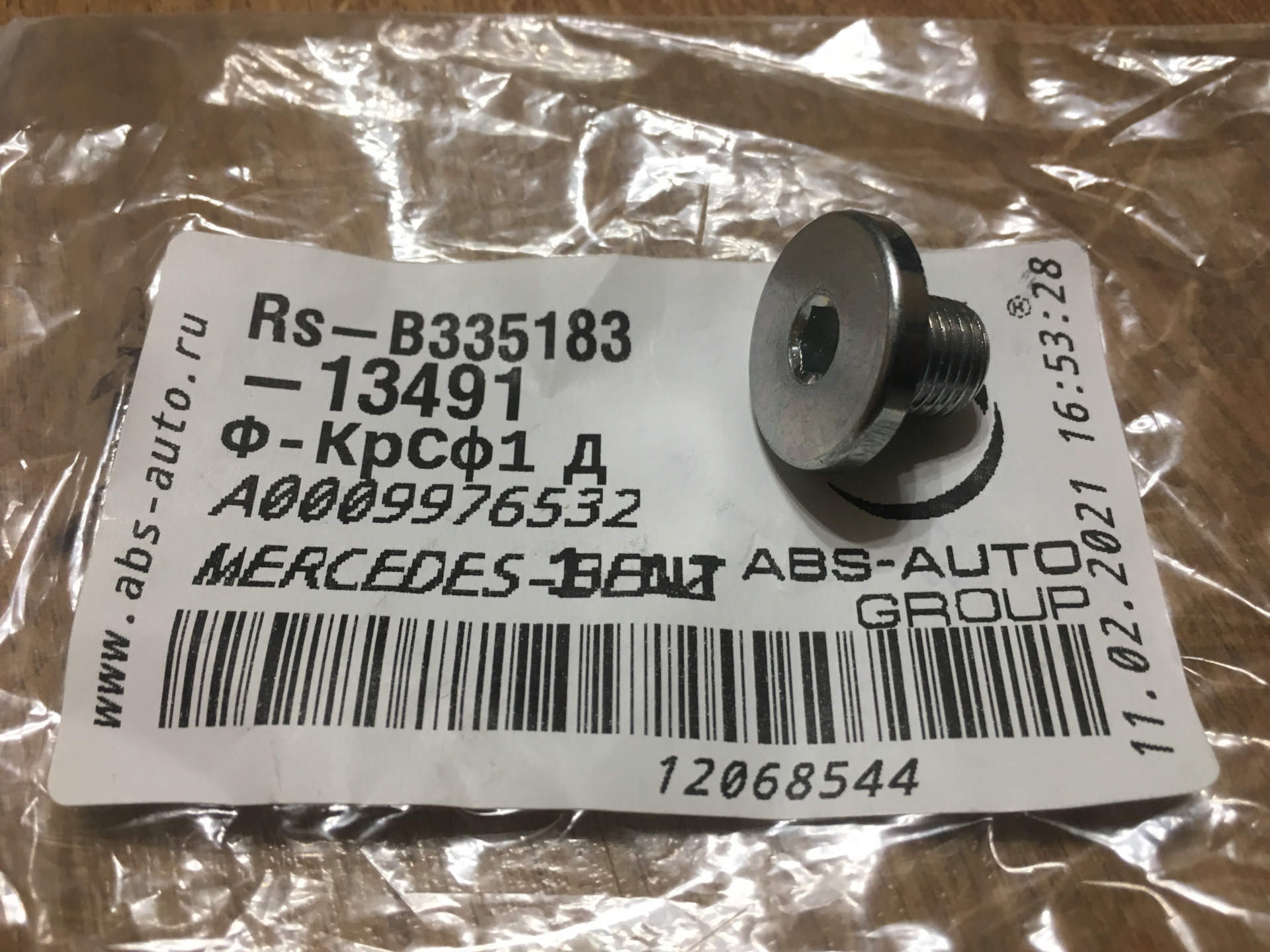

Сливная пробка поддона АКПП A0009976532 — 191 руб

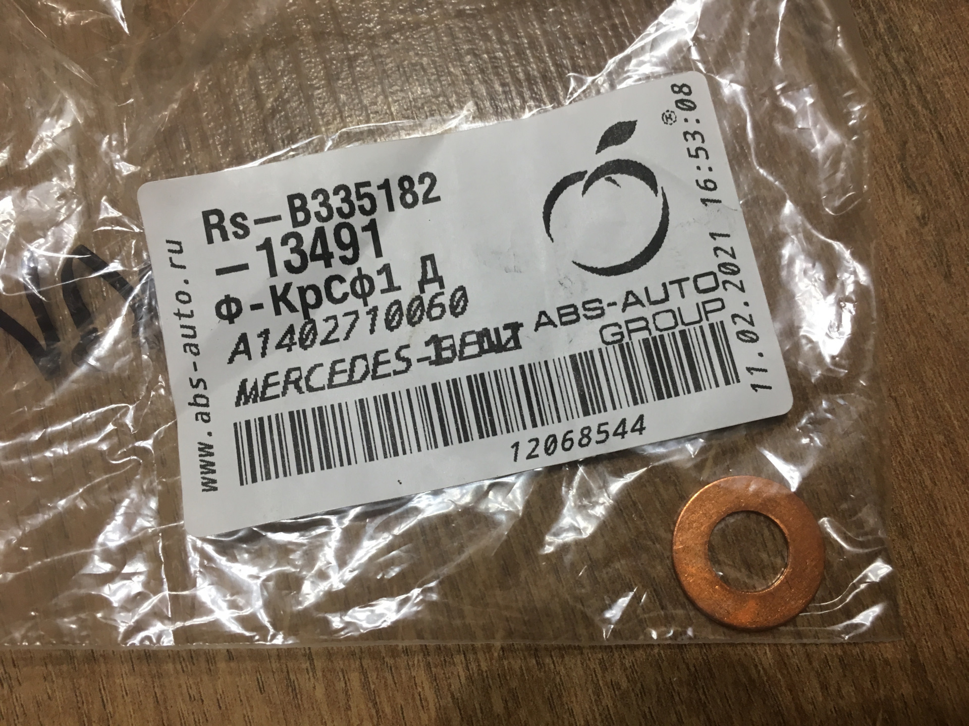

Прокладка пробки поддона A1402710060 — 130 руб

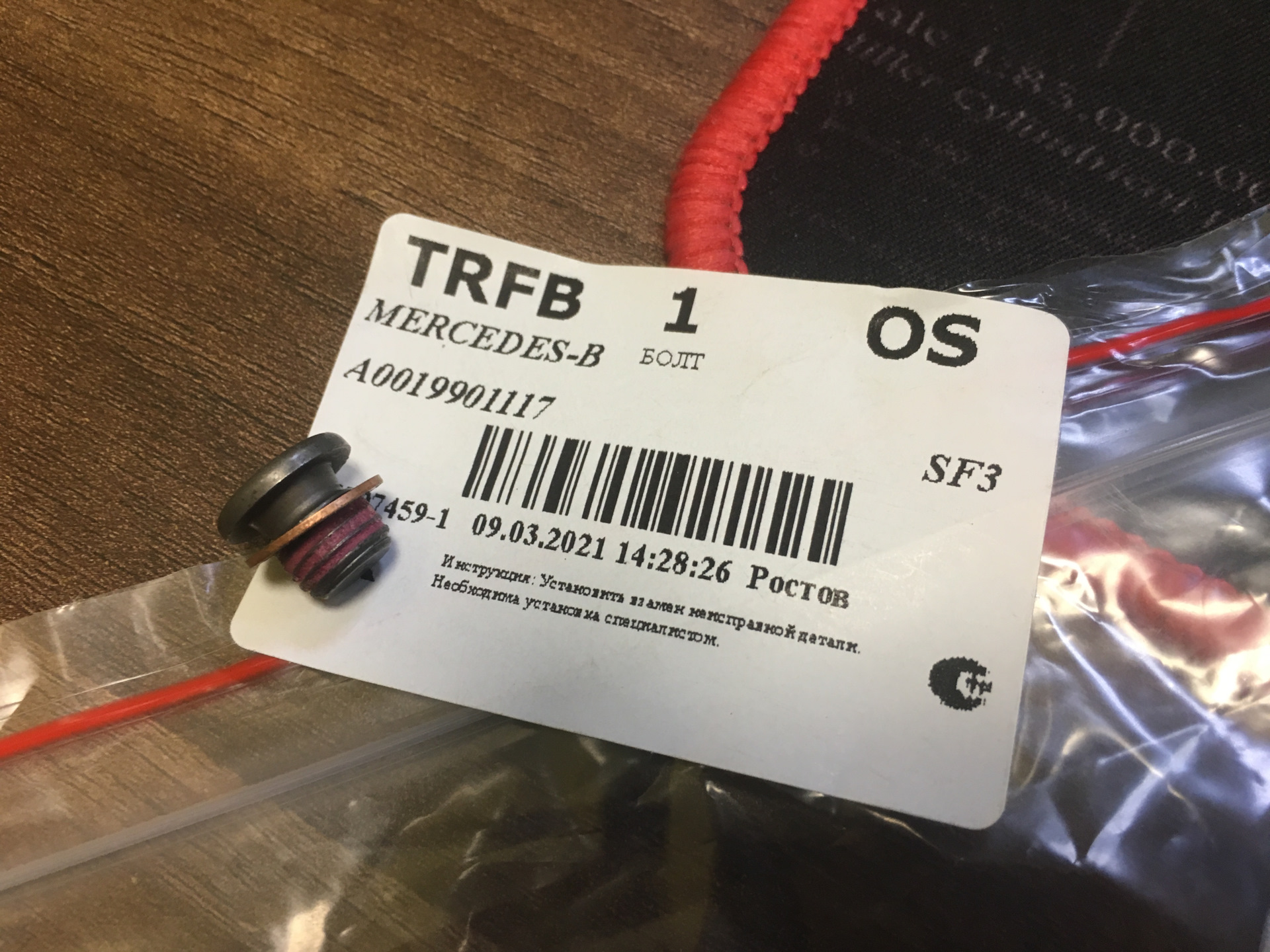

Сливная пробка с прокладкой для "бублика" A0019901117 — 287 руб
Щуп для замера масла в АКПП TOPRAN 409 597 755 — 347 руб
Было сомнение в качестве щупа, якобы он может обломаться, но все прошло успешно.
Слилось с поддона и бублика около 7 литров масла. Все было чернючее…На магните куча налета.
После замены из ощущений только практически полное отсутствие толчков при переключении на D и R. Все остальное как было хорошо, так и осталось)
