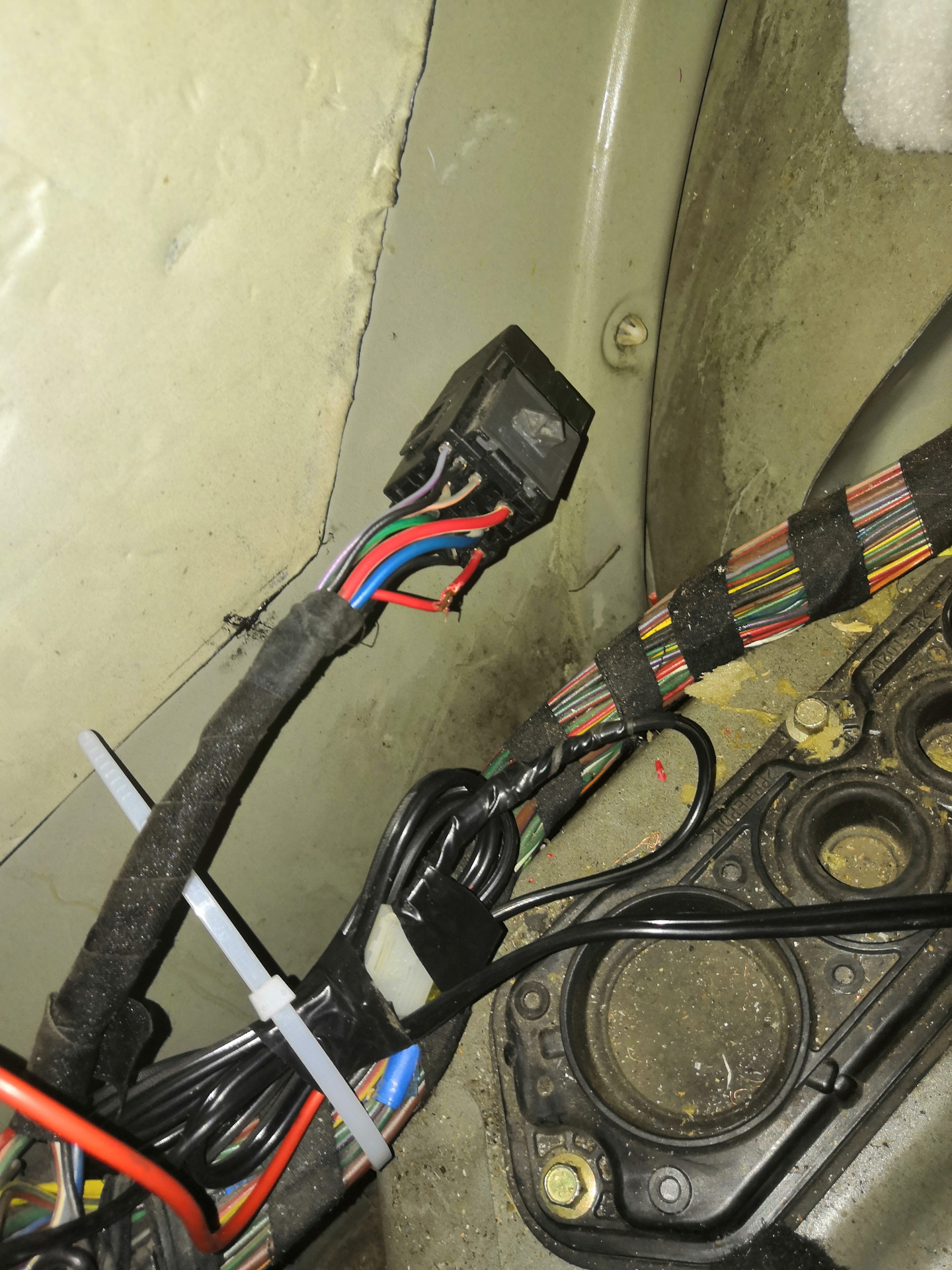

В левой части багажника такое реле с огаленным проводом.
Посмотрел по схеме должен +быть а там масса
не знаю, что это за реле…
Колодка двух реле, заднего дворника и забыл еще чего. В парктронику никакого отношения.
