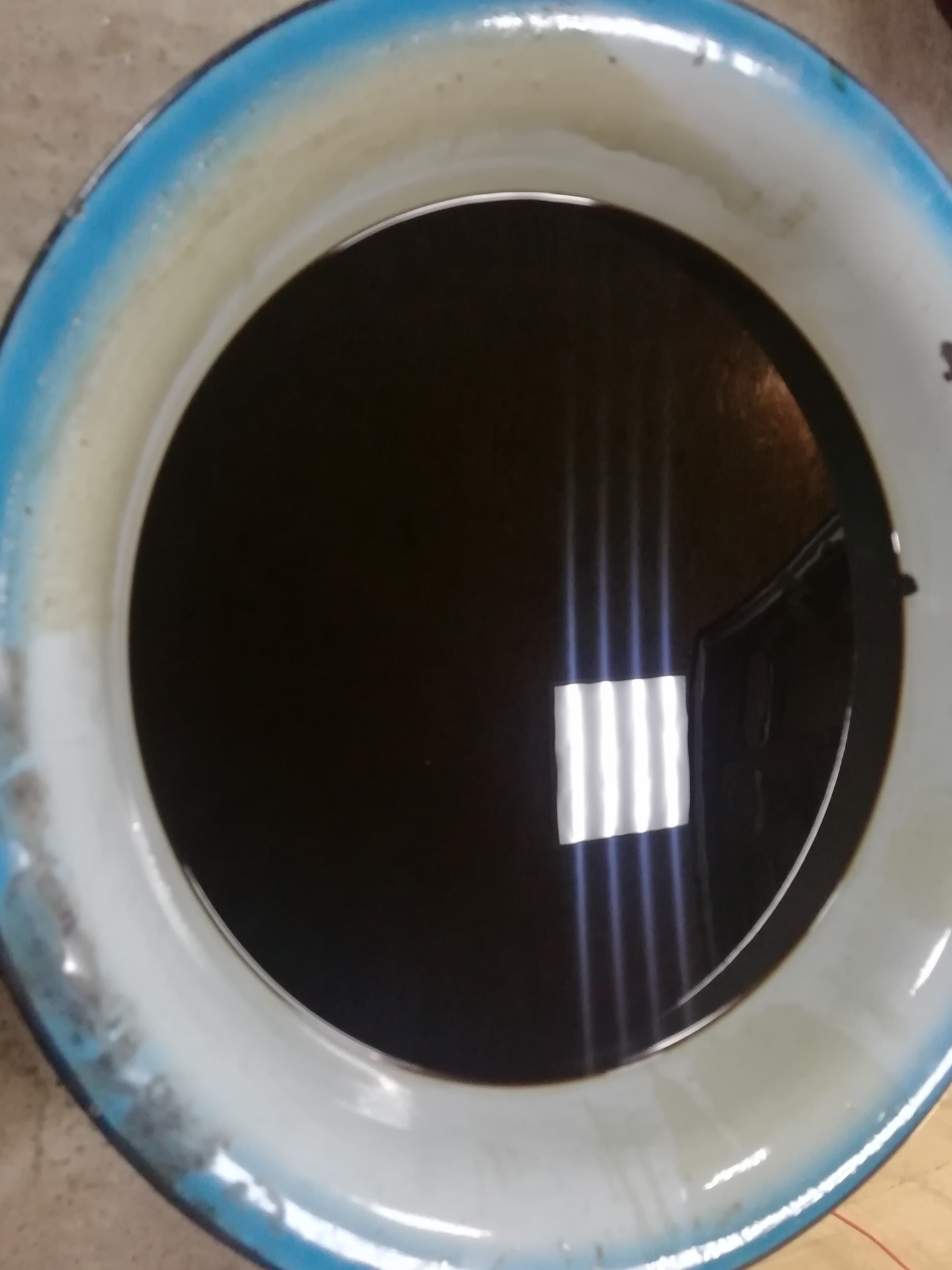

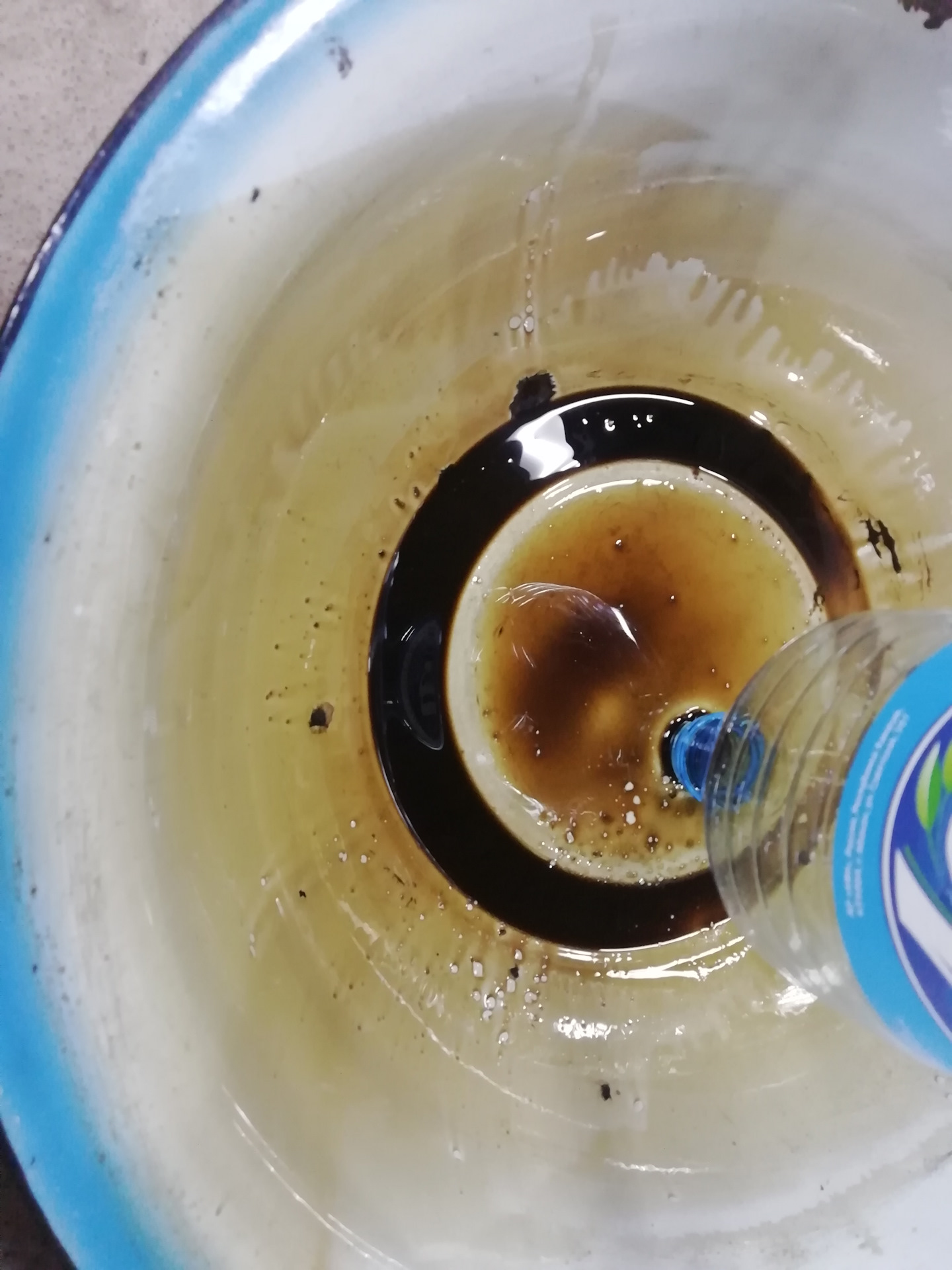

1. Залил LIQUI MOLY 1920 в двигатель, на холостых 10 минут работы потом сливал масло. масло было достаточно черное.
2. Заливаю промывочное масло Газпромнефть. 20 мин работы на холостых. Сливаю масло сливается так же черное. Еще до замены думал купить 2-3 канистры промывки что бы хорошо промыть двигатель но подумал что и одной канистрой обойдусь но не тут то было) В след раз куплю тот же комплект как и сейчас но промывочного масла возьму наверное канистры 3 что бы вывести всю черноту из двигателя.
3 Меняю фильтры и заливаю масло. Будем посмотреть как будет чувствовать себя мотор на этом масле.
