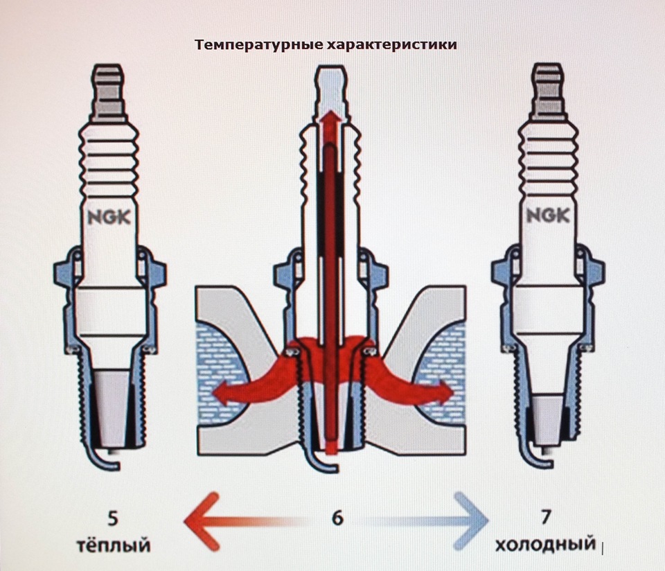

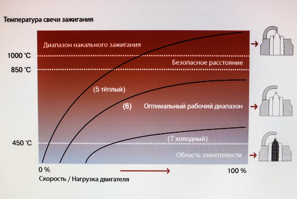

Калильное число
Поскольку развитие температуры в камере сгорания соответствующих двигателей протекает по-разному, необходимы свечи зажигания с различными показателями теплоты сгорания. Теплота сгорания выражается — калильным числом.
PFR7S8EG — цифра "7" после трёх "PFR" букв означает калильное число, то есть она "Холодная"
Холодные свечи — конструкция свечей специально разработана таким образом, что максимально повышается теплопередача от центрального электрода и изолятора. Применяются в двигателях с высокой степенью сжатия, с высокой компрессией и при использовании высокооктанового топлива. Так как в этих случаях больше температура в камере сгорания.Это калильное число представляет собой среднюю температуру, измеренную на электродах и изоляторе и соответствующую нагрузке двигателя.
Кстати на заметку! Обозначение параметров калильного числа свечей у разных производителей свое.

Оптимальное температурное окно " температура самоочищения"
Для оптимального действия свечам зажигания требуется специальное температурное окно. Нижняя граница этого окна составляет 450 °C температуры свечи зажигания, так называемой температуры самоочищения. Начиная с этого температурного порога на вершине изолятора начинают сгорать скопившиеся частицы сажи.
Из графика получаем, что для "холодных свечей" температура самоочищения начинается под большей нагрузкой в более поздний период т.к. они созданы специально для максимального повышения теплоотдачи под нагрузкой, что бы не происходило оплавления и разрушение свечи.
И что мы узнаем:
Если рабочая температура свечей долгое время сохраняется на более низком уровне, возможно отложение электропроводных частиц сажи, вследствие чего напряжение зажигания утекает через слой сажи на массу автомобиля, вместо того, чтобы образовывать искру. Из-за повышения сопротивления увеличивается нагрузку на катушку зажигания, что ведет к её неисправности
Причина недогрева свечи: Долгий прогрев машины на месте (Двигатель работает без нагрузки на низких оборотах), переключение передач и движение на оборотах менее 2500об/мин (малая нагрузка на двигатель), частый минимальный пробег за раз менее 50 км опять же без нагрузки менее 2500об/мин.

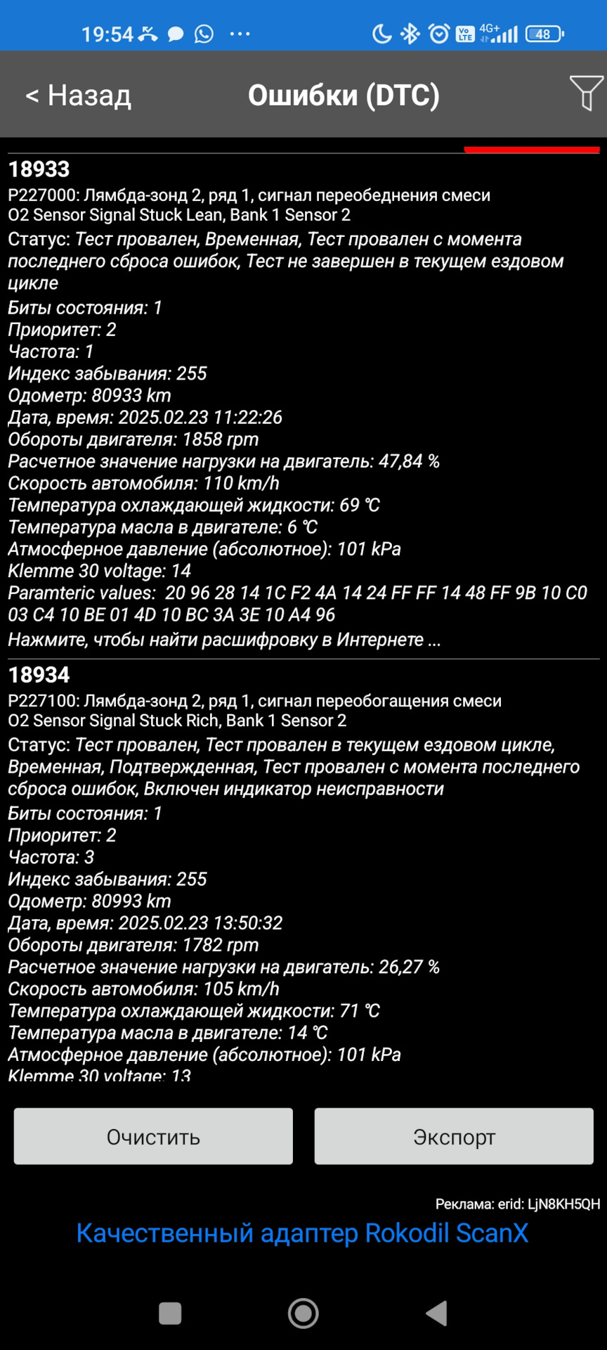

проверил VAG COM "Вася дигност' ошибки:
1 неисправность:
000772 — Цилиндр 4
P0304 — 000 — обнаружен пропуск воспламенения — Непостоянно

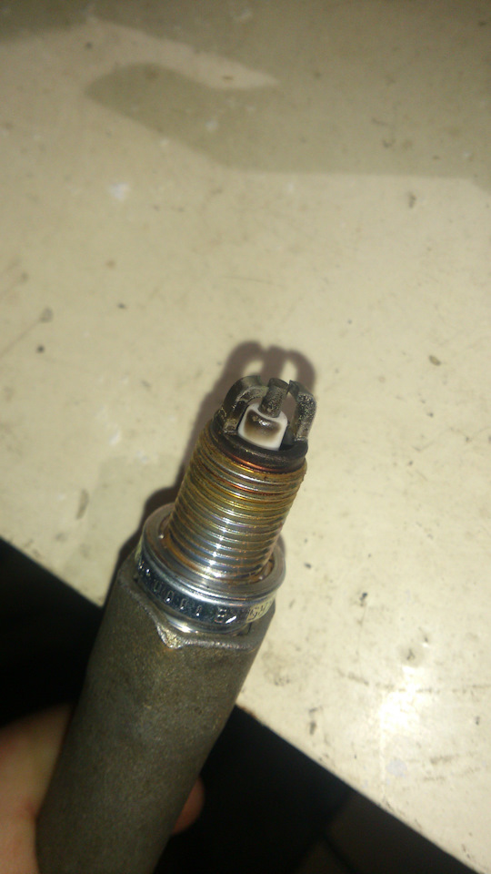

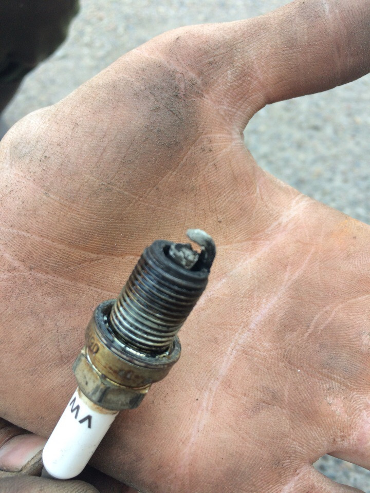

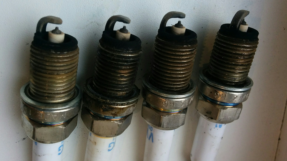

выкручиваем свечи и видим:
Я поставил оригинальные свечи которые шли ещё с завода и поменяны на 15000 которые лежали в багажнике ( были они в очень прекрасном состоянии ) и поменял катушки зажигания местами (с 4 на 1, 1 на 2, и т.д. для проверки катушки на пробой, если она хандрит, то соответственно выскочит ошибка на 1-м цилиндре) после этого катаюсь пару недель ошибок нет, дерганье и затупы пропали. Я все равно купил катушки Beru ZSE033 для подстраховки, тем более что срок службы для катушек составляет 60.000 – 80.000 км.
В данный момент стоят такие катушки 06H 905 115 A, они не пластиковые а обрезиненные. Проведена проверка на сопротивление, процесс описан ниже.
Первичная обмотка износ примерно 15% (0.40 Ом) на всех цилиндрах.
Вторичная обмотка 1-2-3-4 цилиндры износ примерно в-20-20-40 сопротивление измеренное по цилиндрам(8.9 — 9.31 — 9.52 — 10.63 кОм), я измерял катушки в том порядке как стояли на закоптелых свечах и из этого видно, что засранная свеча на 4-м цилиндре стала нагружать катушку и немного её износила.
Если катушка умерла, то один из цилиндров работает в холостую "троит", загорается контрольная лампочка двигателя ( check engine) свеча будет мокрая с запахом бензина (если мозг не отрубит подачу топлива в форсунку).
Для тех кто думает что это из-за плохого качества бензина — симптомы на свечах будут в виде отложений а не сажи!
В любом случае нужно начинать проверку с меньших из зол т.к. засранные свечи за 1200р комплект, может привести к поломке катушек зажигания (даже самых последних партий) на 4000-6000р за 4шт.

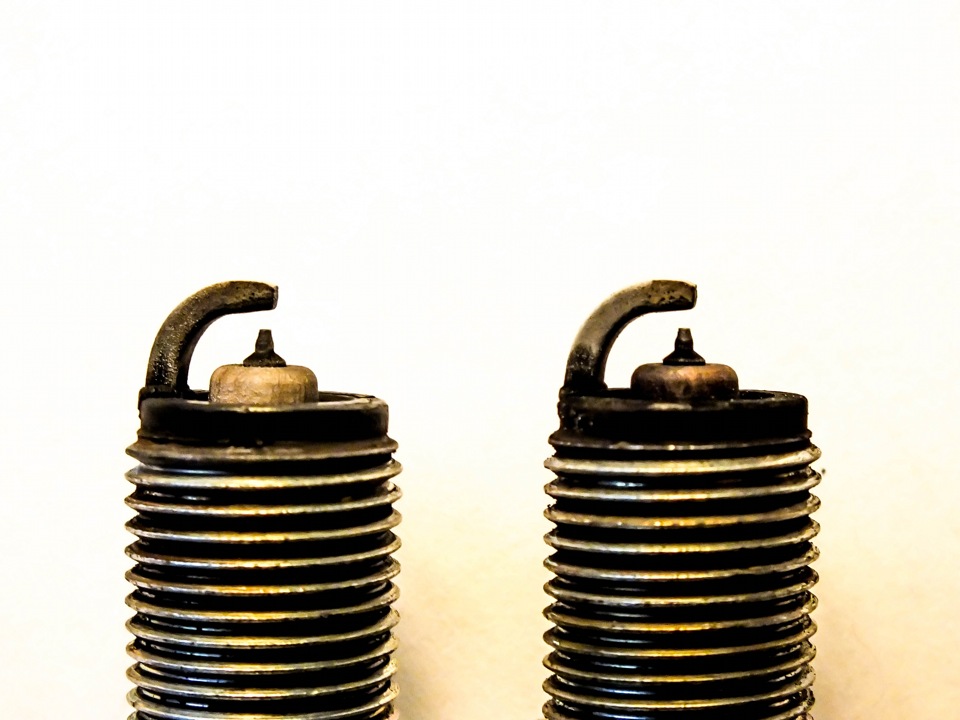

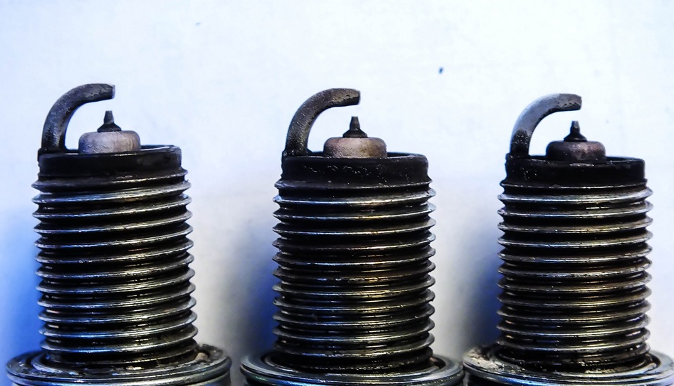

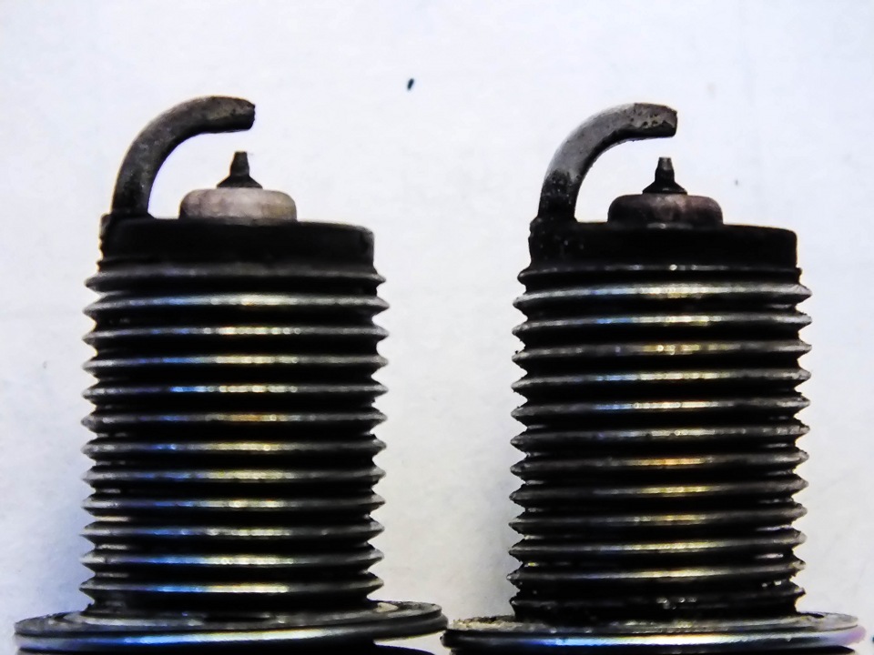

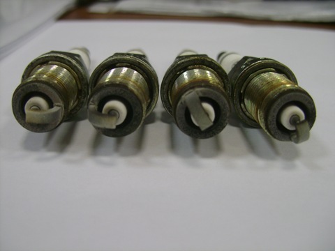

По свече зажигания, демонтированной из двигателя, в виду её износа можно судить о том, хорошо ли работает двигатель. Свеча зажигания, извлечённая из исправно работающего двигателя, должна быть сухой и имеють оттенки от белого, до светло-коричневого «кофе с молоком». Электроды, так же как и выступ изолятора, не имеют признаков повреждения.
Нормальный внешний вид.
Свеча зажигания, извлечённая из исправно работающего двигателя, должна быть сухой и иметь на боковом электроде и изоляторе оттенки от белого, до светло-коричневого «кофе с молоком». Такой цвет возникает из-за топливных присадок, которые сгорели не полностью и говорит о нормальном процессе сгорания. Электроды, так же как и выступ изолятора, не имеют признаков повреждения.

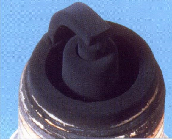

Закоптелость (Изолятор в саже).
Возникает, если свеча зажигания часто эксплуатируется при температуре ниже температуры самоочищения (450 °C) долгий прогрев на месте, малая нагрузка на двигатель и минимальный разовый пробег не менее 50 км, выбрано неверное калильное число (слишком холодное).
Отложения
Может быть из-за плохого качества топлива, при механически изношенном двигателе (попадание масла через маслосъемные кольца) или из-за сгорания охлаждающей жидкости при повреждённом уплотнении головки цилиндра; как следствие возникает калильное зажигание (отложения тлеют).
Разрушение изолятора
Разрушение изолятора может привести к повреждению двигателя. Причиной подобных поломок изолятора может быть падение свечи зажигания на твёрдое основание перед установкой.
Оплавление
Это происходит в случае перегрева свечи зажигания. При этом не исключено и оплавление поршня. Причиной может быть неправильный подбор свечи зажигания (неверное калильное число) или неисправность двигателя (горение с детонацией или калильное зажигание).

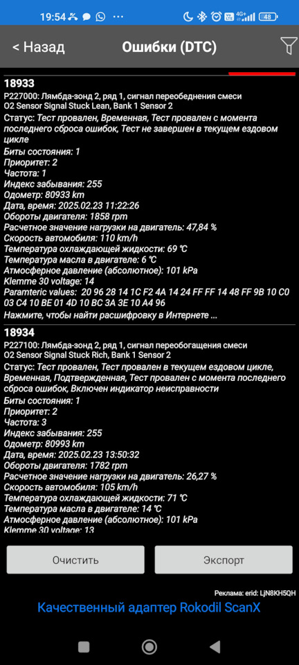

Здравствуйте, подскажите что может быть. Audi q5 fy 2.0tfsi, машина работает ровно на холостых, и в движении, но когда начинаешь ускоряться особенно на 3(и иногда на 4) передачи с 2500 оборотов до 4000 оборотов начинает дёрганье, если дальше крутить то потом они пропадают и машина прёт очень хорошо. В тот день когда машина так себя вести начала, выпала ошибка по лямбде, которая за катализатором стоит(что слишком обедненная смесь и за ней сразу выпала ошибка что слишком обогощенная смесь), но она же толком ни на что не влияет, свечи я поменял, думал в них дело, что может быть?!

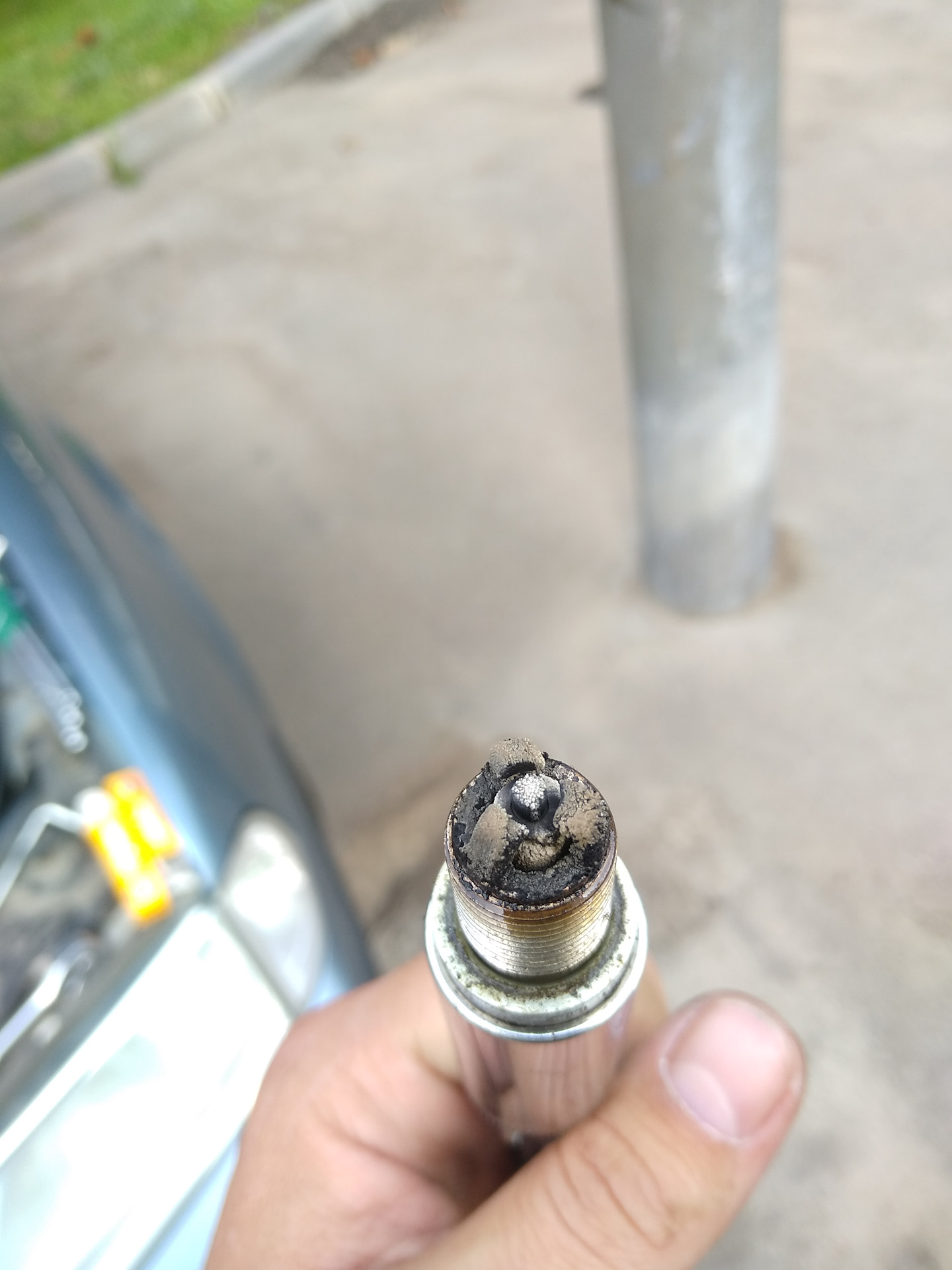

нука товарищи, подскажите мне…Так вышло что оказался в гараже и думаю дай посмотреть свечи…Выкручиваю а они в гjвне таком, я такое впервые вижу на своих машинах:DDDDDD а4 в8 2009 мотор 1,8 160л/с Езжу стараюсь не крутить выше 1500 оборотов:DD свечи стоят ngk 06H905601A
Такая же херня в третьем цилиндре, все остальные в норме

"Если рабочая температура свечей долгое время сохраняется на более низком уровне, возможно отложение электропроводных частиц сажи, вследствие чего напряжение зажигания утекает через слой сажи на массу автомобиля, вместо того, чтобы образовывать искру. Из-за повышения сопротивления увеличивается нагрузку на катушку зажигания, что ведет к её неисправности"
— утекает не напряжение а ток ( вещи разные)
— отложение электропроводных частиц сажи при водит не к повышению сопротивления а к понижению, именно поэтому через катушку ток идёт выше номинала
пониженное сопротивление катушки может говорить о межвитковом К/З а не о хорошем состоянии

Привет! Cвеча зажигания часто эксплуатируется при температуре ниже температуры самоочищения (450 °C) долгий прогрев на месте, малая нагрузка на двигатель и минимальный разовый пробег. Ставить свечи рекомендуемые заводом изготовителем. Чек убирается стиранием ошибки в ЭБУ .

подскажите все свечи черные махровые в чем проблема?вялый разгон но не всегда
Сажа. Долго прогревайте и едите на низких оборотах, Либо богатая топливно-воздушная смесь или позднее зажигание. Возможно свечи не подходят к авто.
Интересно, полезно!
В чем может быть причина?
Причина в масле, которое попадает во впускной коллектор через сапун либо в богатой смеси топлива.
Идея интересная у вас, правда три свечи в таком виде, четвертая чистая. Богатую смесь топлива не исключаю, но это же инжектор…
Колпачки менял недавно, компрессия хорошая, но есть подозрение залегших колец маслосьемных

А не в курсе, бело-серый налет, как мелкий песок на свечах, это что означает?
s020.radikal.ru/i723/1506/e6/8d4df5ae48ba.jpg
бензин 95-ый?
По крайней мере на заправке написано было, что 95)
ну, про 95 предположил из-за красного цвета, это ферроцены
а вот налёт крапинкой — на это я бы внимательнее посмотрел, это может всё что
угодно, но в любом случае — настораживает.
Например, кусочки катализатора, или поршня.
Хотя может и проще, просто осевшие несгоревшие фракции в топливе.

у меня при интенсивном ускорении такие же симптомы подергивание, загорается check а через некоторое время ерс на диагностике вылезли ошибки 000772 cylinder 4, 004874 cylinder disabling, свечи сухие но в саже, буду менять, вопрос про катушки можно поменять одну или надо весь комплект?
это могут быть и форсунки… найдите спеца… у меня так было, одна свеча черная. катушки в норме. форсунка 3 цилиндра. проверяли на горячую работающ.машину, сам и слышал троение. найдите мастера--- он в живую вам покажет проблему.
ptvtkz
и фарсунки тоже промыл…
мытье это один процесс. можно менять одну где черная свеча.
