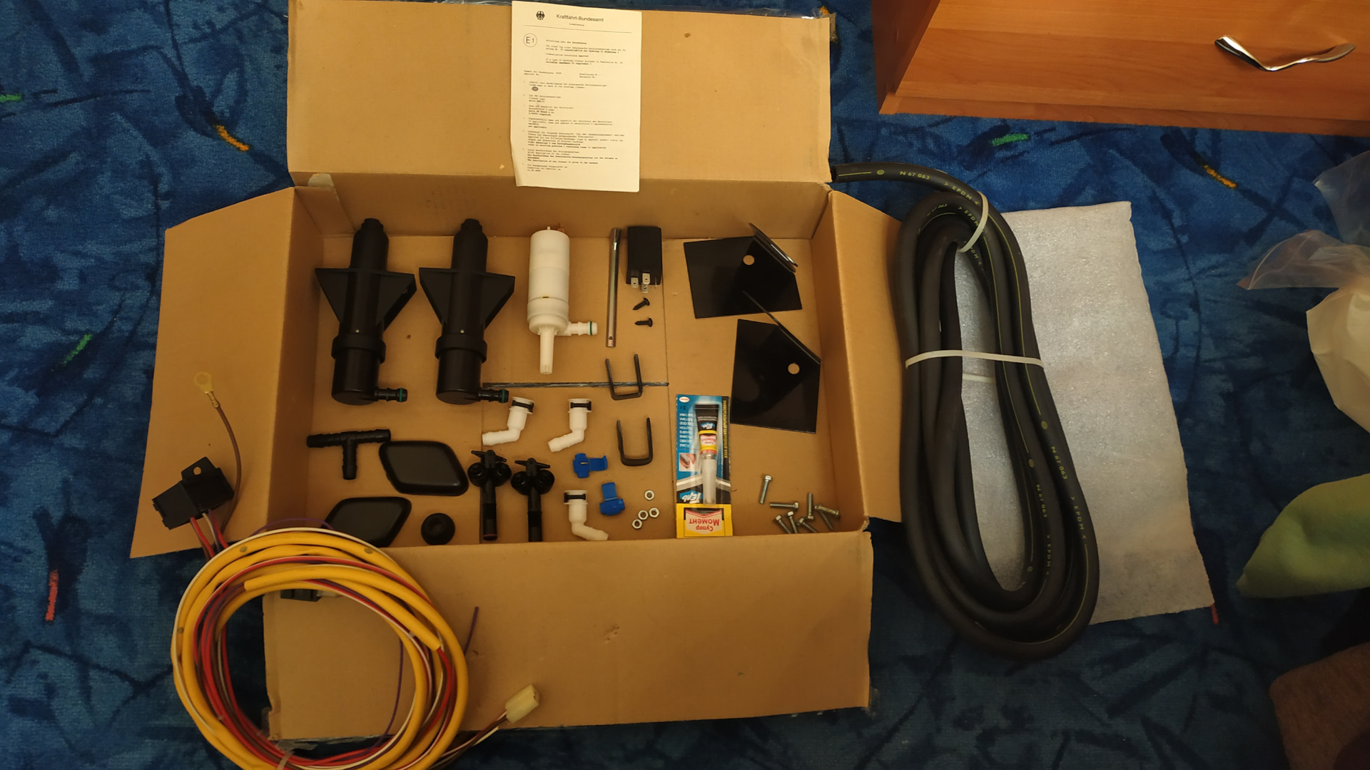

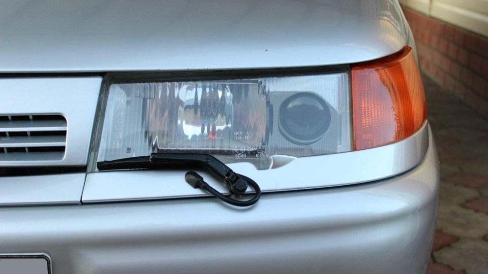

Вариант 3) Телескопический омыватель фар Hella 8WT 008 549-201
Комплект этот является универсальным и подходит на многие машины. Однако, на 10ом семействе я видел это всего 1 раз в виде короткого ролика:
Через какое-то время я нашел информацию. Датирована она 2012 годом и представлена на форуме автолада. На эту статью и решил опираться.
Итак, ближе к делу. Нашел комплект в Краснадаре и заказал его. Обошелся он мне в 7500 руб + доставка 1121 руб. Данный ценник на этот комплект весьма гуманный при условии, что он новый, а в других местах я находил от 9500 руб. Через emex, exist и т.п. ценники от 13 и до 18 на некоторых сайтах. 5 дней ожидания и я забрал посылку. При вскрытии понял, что я сорвал реальный куш: в посылке так же лежали кронштейны и заготовки под крышки на форсунки, хотя ни в каких отчетах я подобного не видел. Более того, у некоторых читал, что этот комплект точно идет без крышек и люди потом подбирают крышки отдельно. А под наш бампер это реальная проблема. Еще на этапе планирования я присматривался ко всем машинам, у которых есть телескопические омыватели и ни у одной не увидел желанные крышки. Кронштейны тоже подогнать не получилось, поэтому отложил их в сторону.
Так же по примеру Dwenarik960 в его записи закупился недостающими комплектующими.

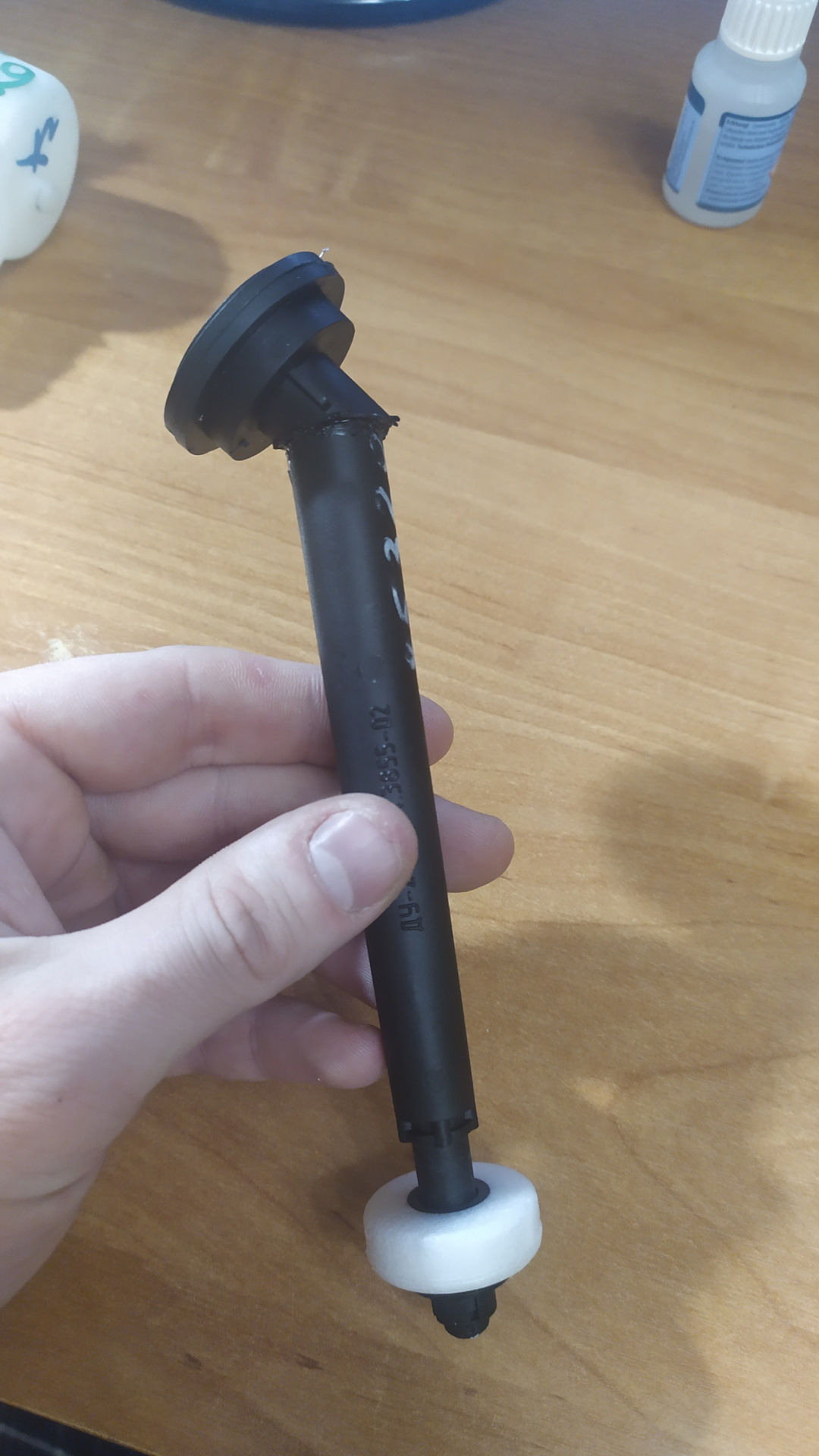

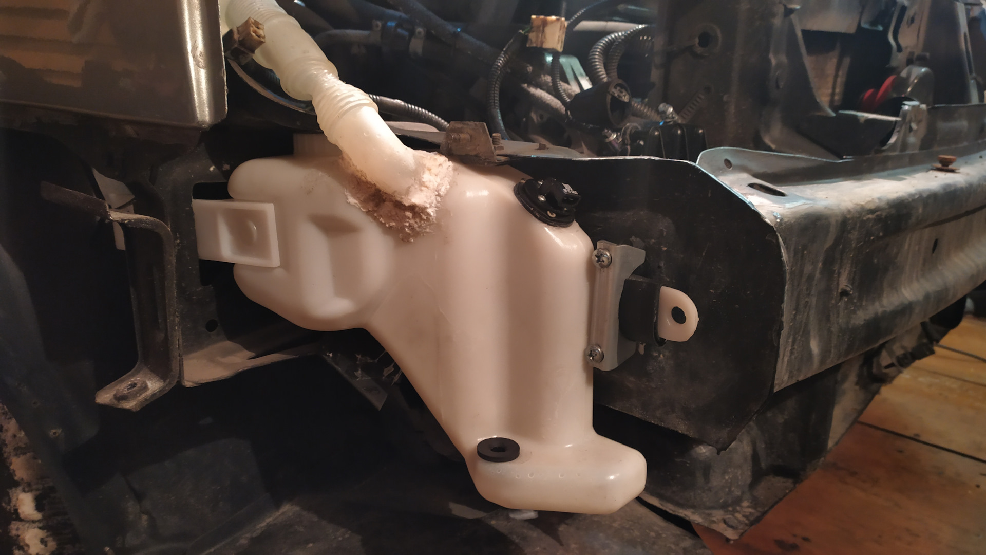

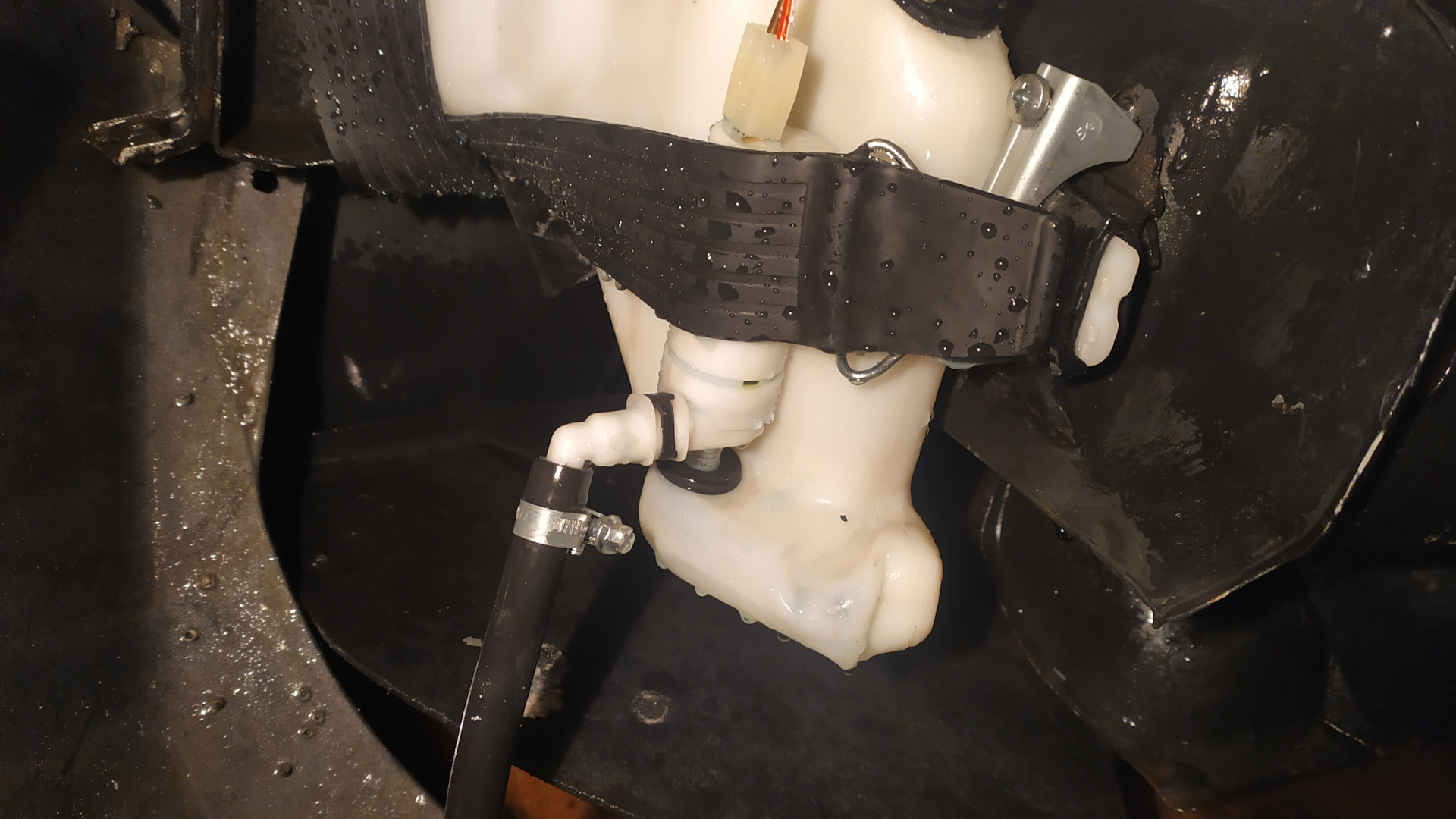

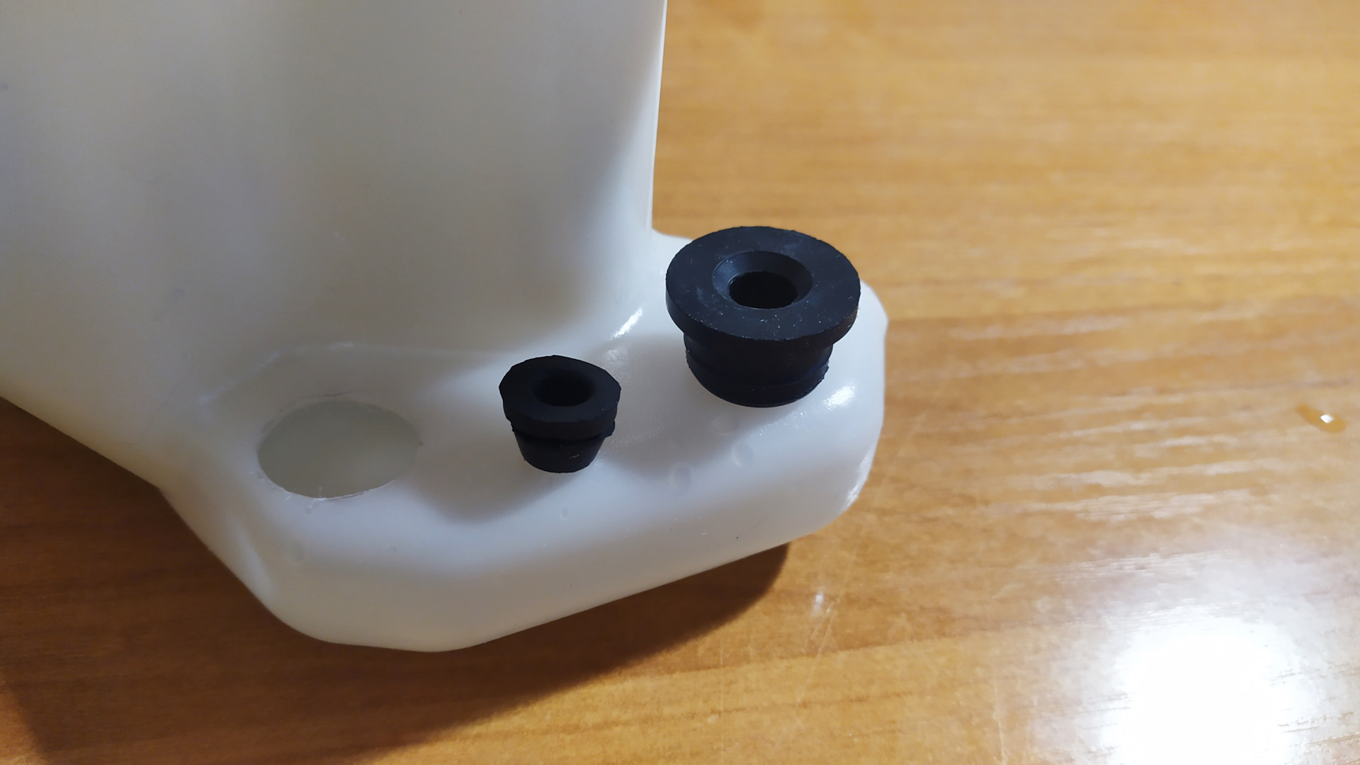

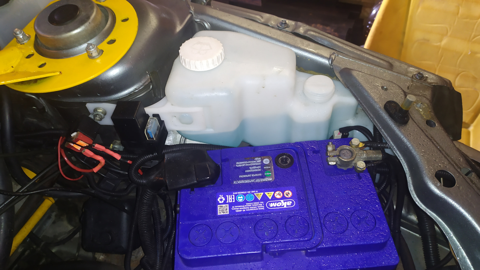

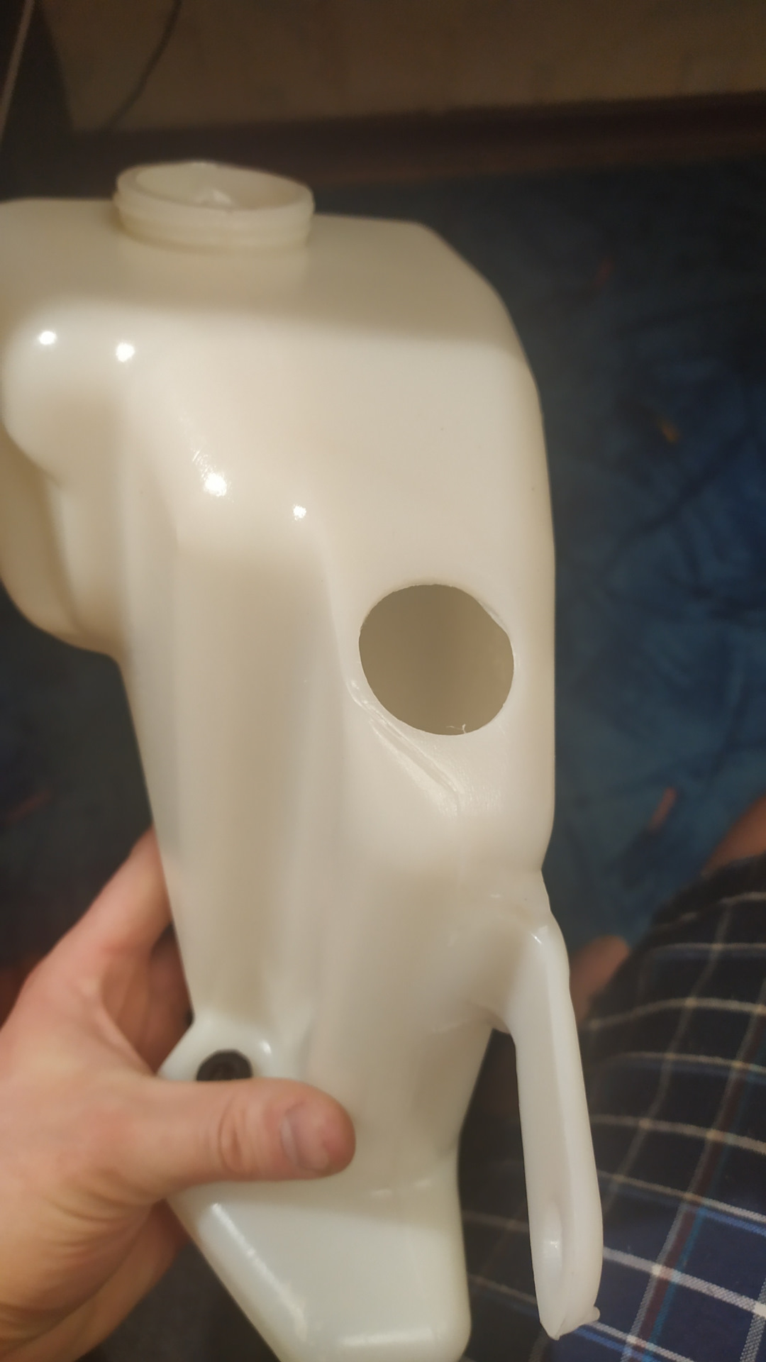

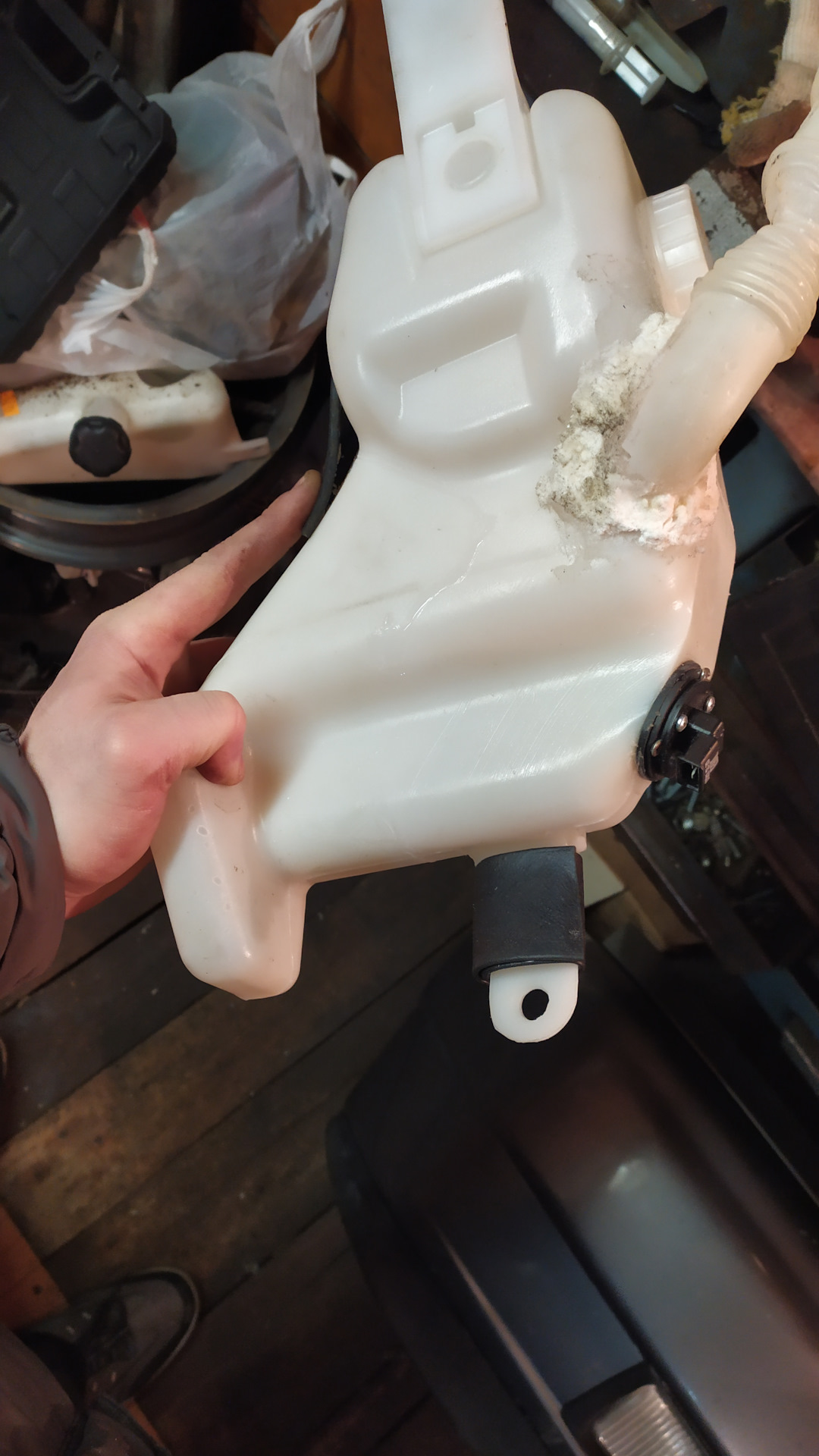

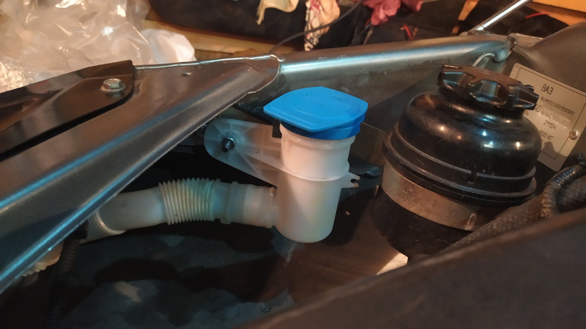

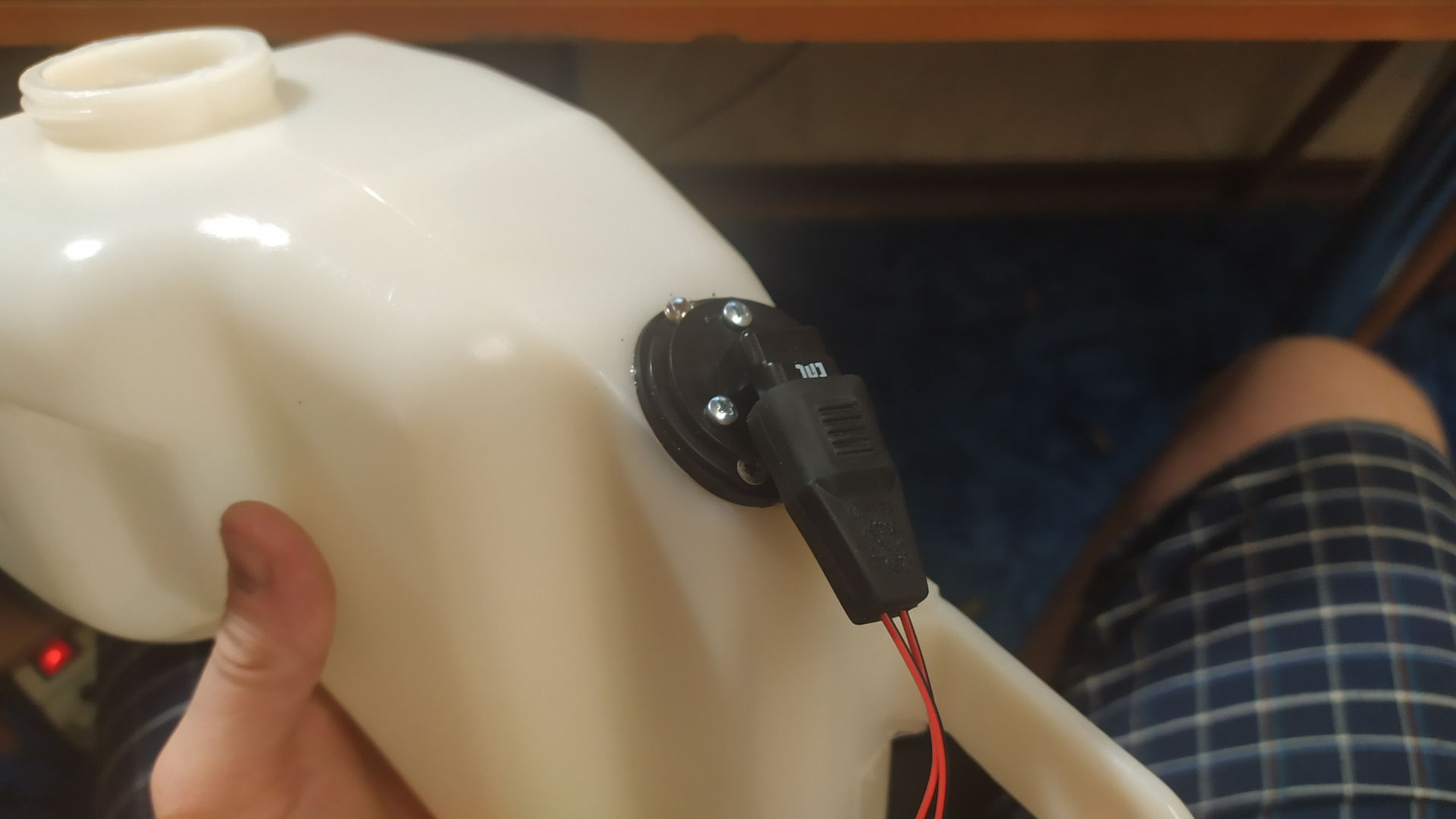

Дома в тепле начал с бачка. Врезал датчик уровня жидкости, предварительно изменив его угол.
Так же вынул штатную резинку и, увеличив отверстие, посадил резинку насоса из комплекта.

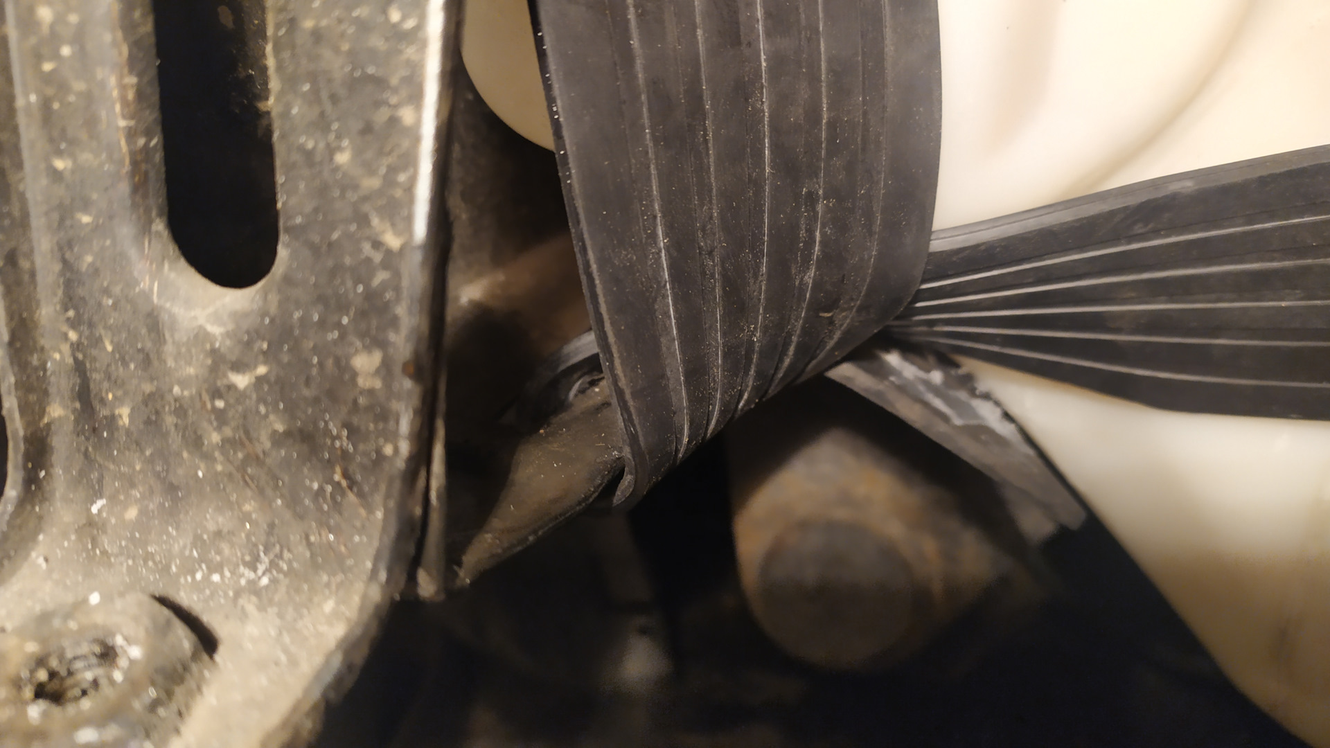

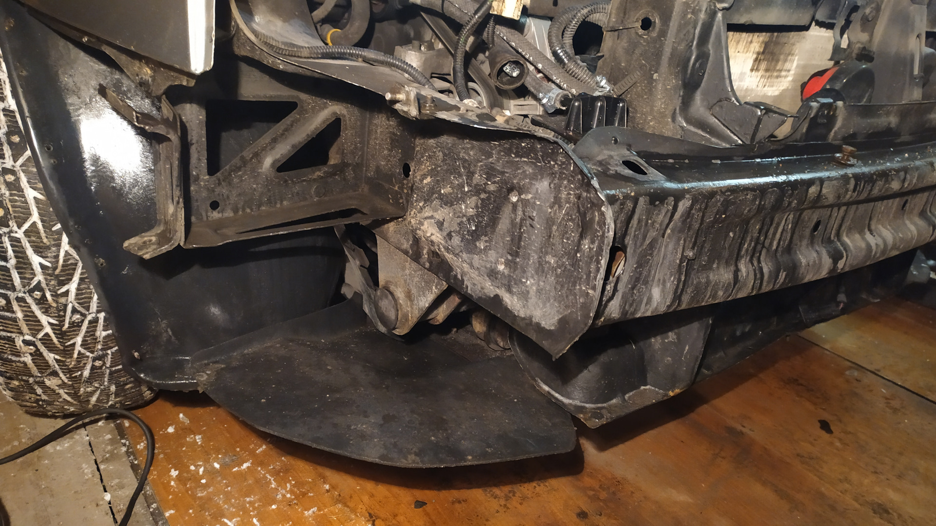

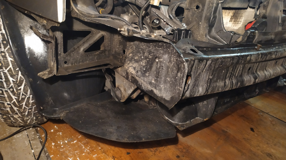

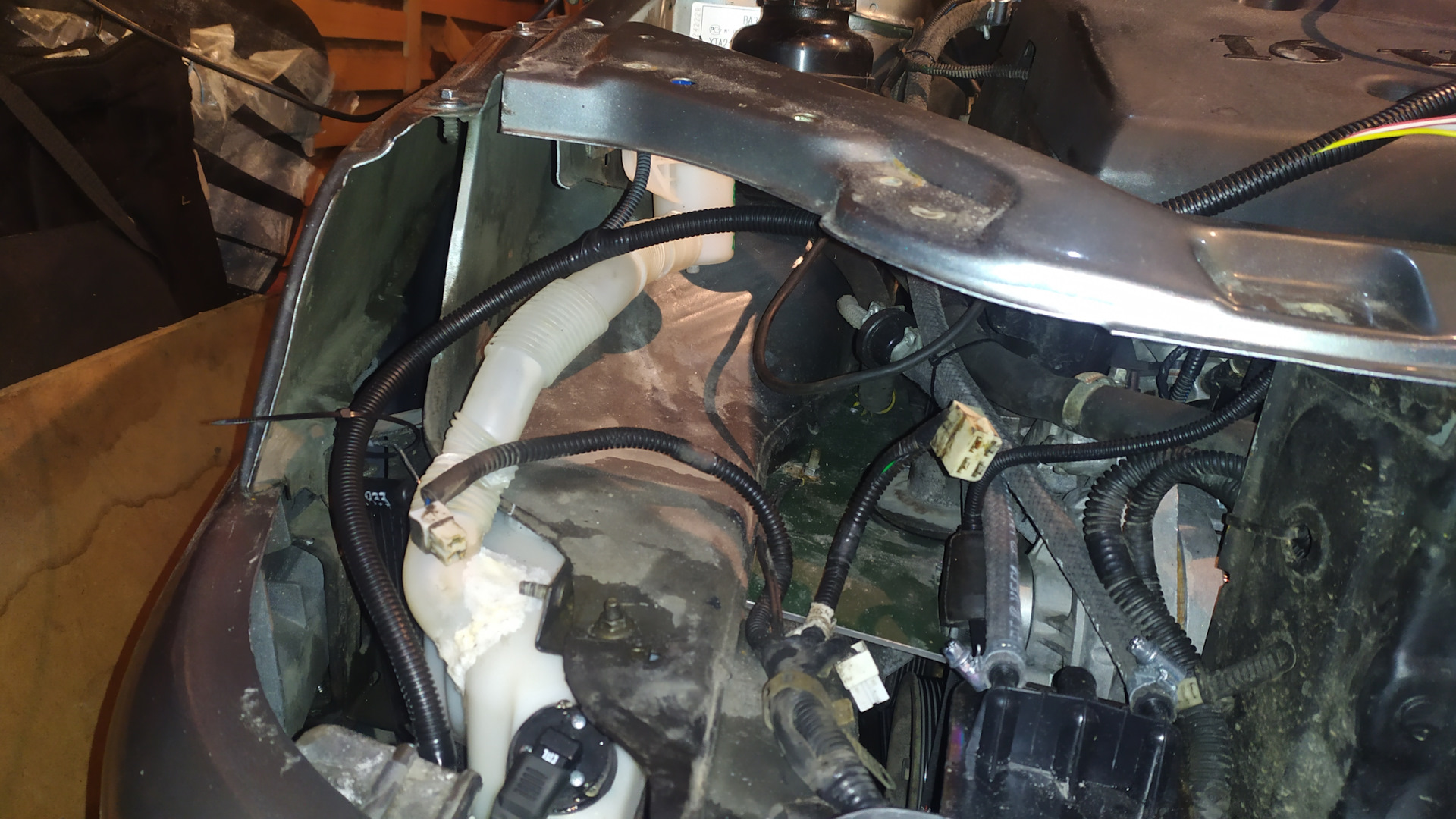

Далее уже работа в гараже. Снял всю морду для удобства. Вот в это место будем крепить бачок.
Приоровский отлично встает. Задним креплением он входит в кронштейн бампера, передним через хамут крепится к лонжерону. Переднее крепление было обмотано резиной. Так же между ним и лонжероном была проложена резина, чтобы немного отодвинуть бачок от лонжерона (при сборке телескоп немного упирался в бачок). Так же по этой причине нагрел бачок и слегка подмял нижний выступ. Хомут брал в БиБи D66. Винты использовал М6х55 или М6х75, уже и не помню, честно говоря. Покупал сразу и те, и те. Так же была куплена горловина заливная от Golf V. Гофру немного изогнул и смог ввести в бачок сбоку и все загерметизировал. Крышку посадил на герметик и заделал отверстие в крышке.

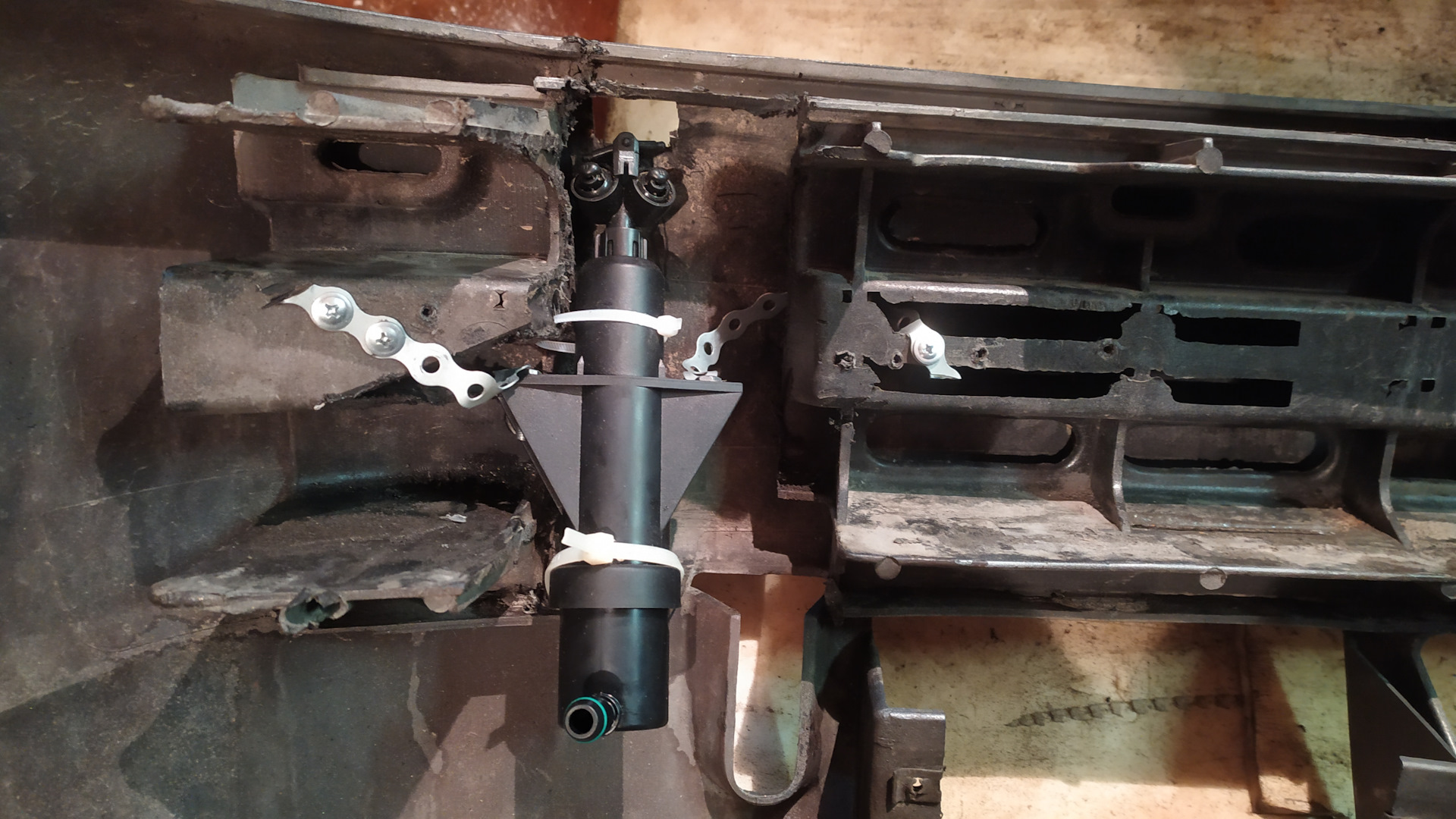

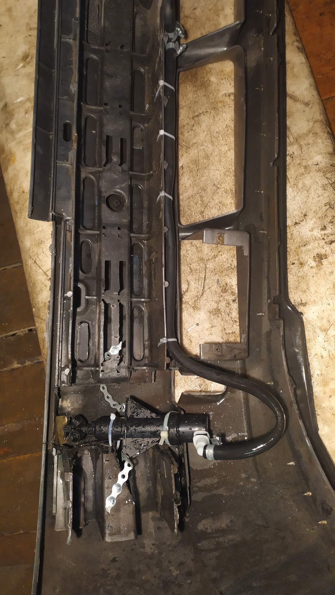

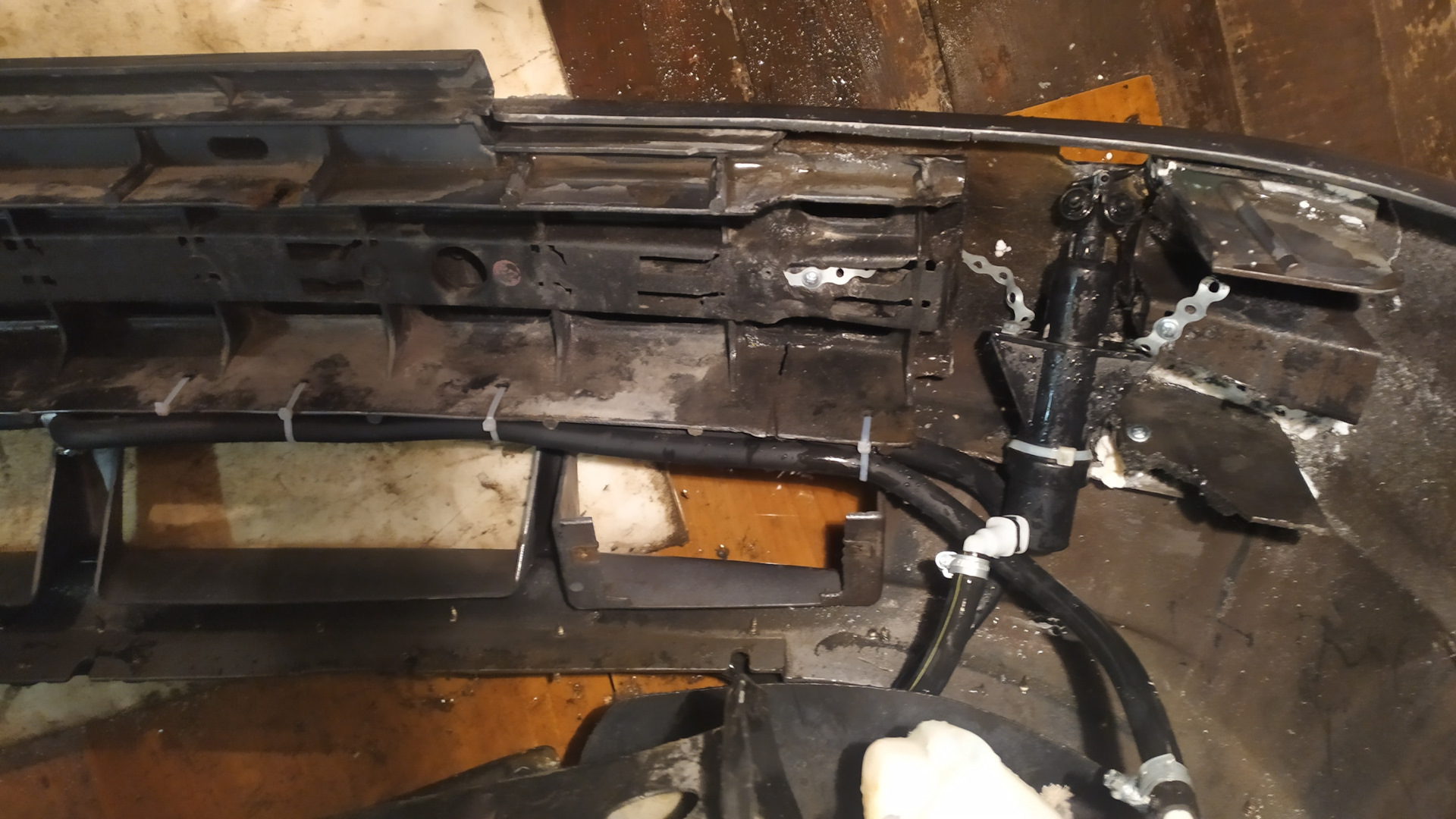

Переходим к форсункам: По фотографиям с форума начал размечать усилитель. Но поспешил и немного лишки отпилил. Однако, закрепить все смог нормально.
Дальше проложил шланги и притянул стяжками, все соединения на хомуты.
Насос был притянут к бачку ремнем запаски. Он длинный, поэтому я его немного перекрутил через кронштейн бампера.

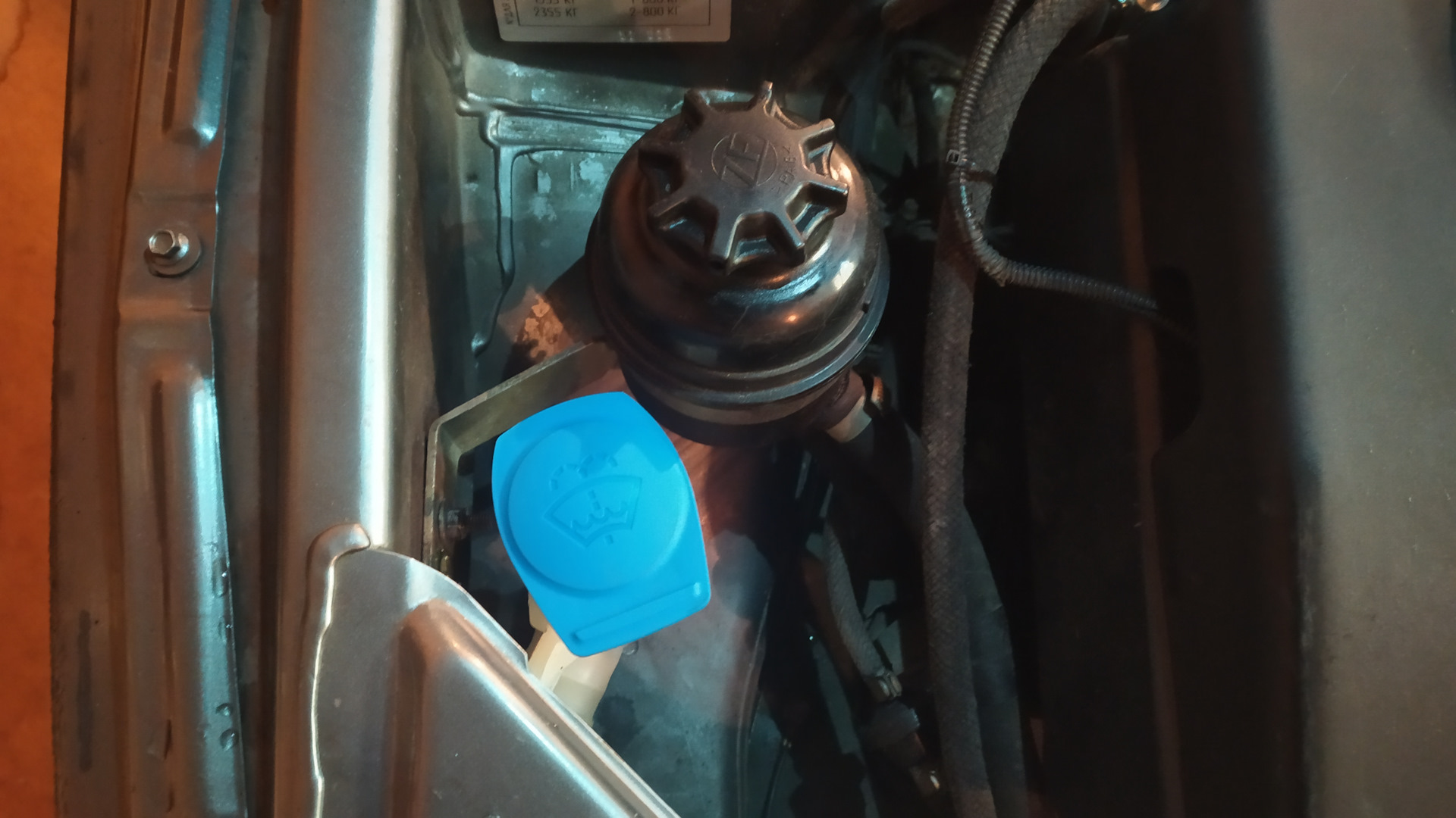

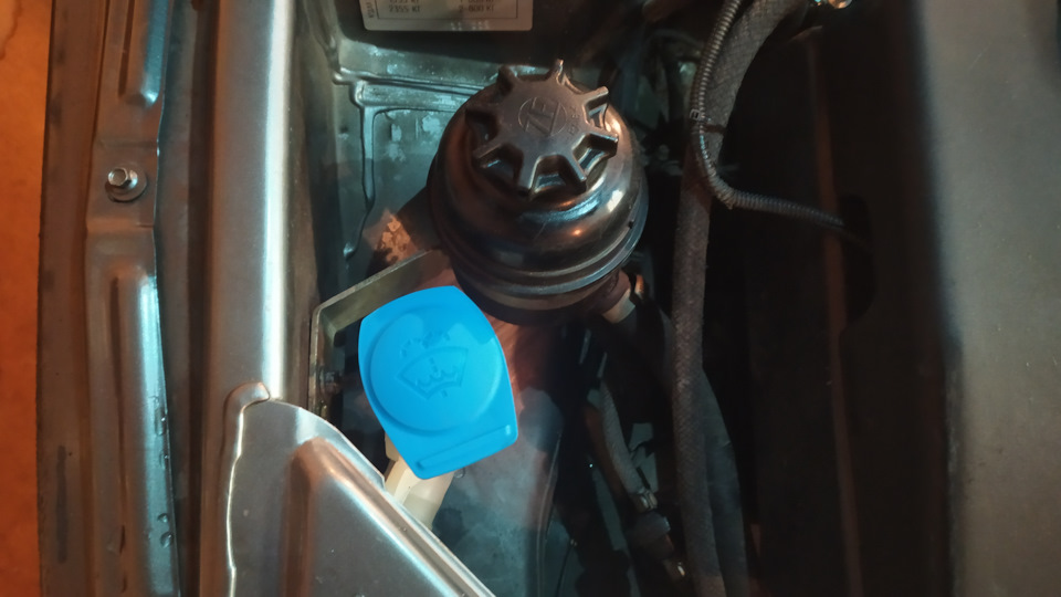

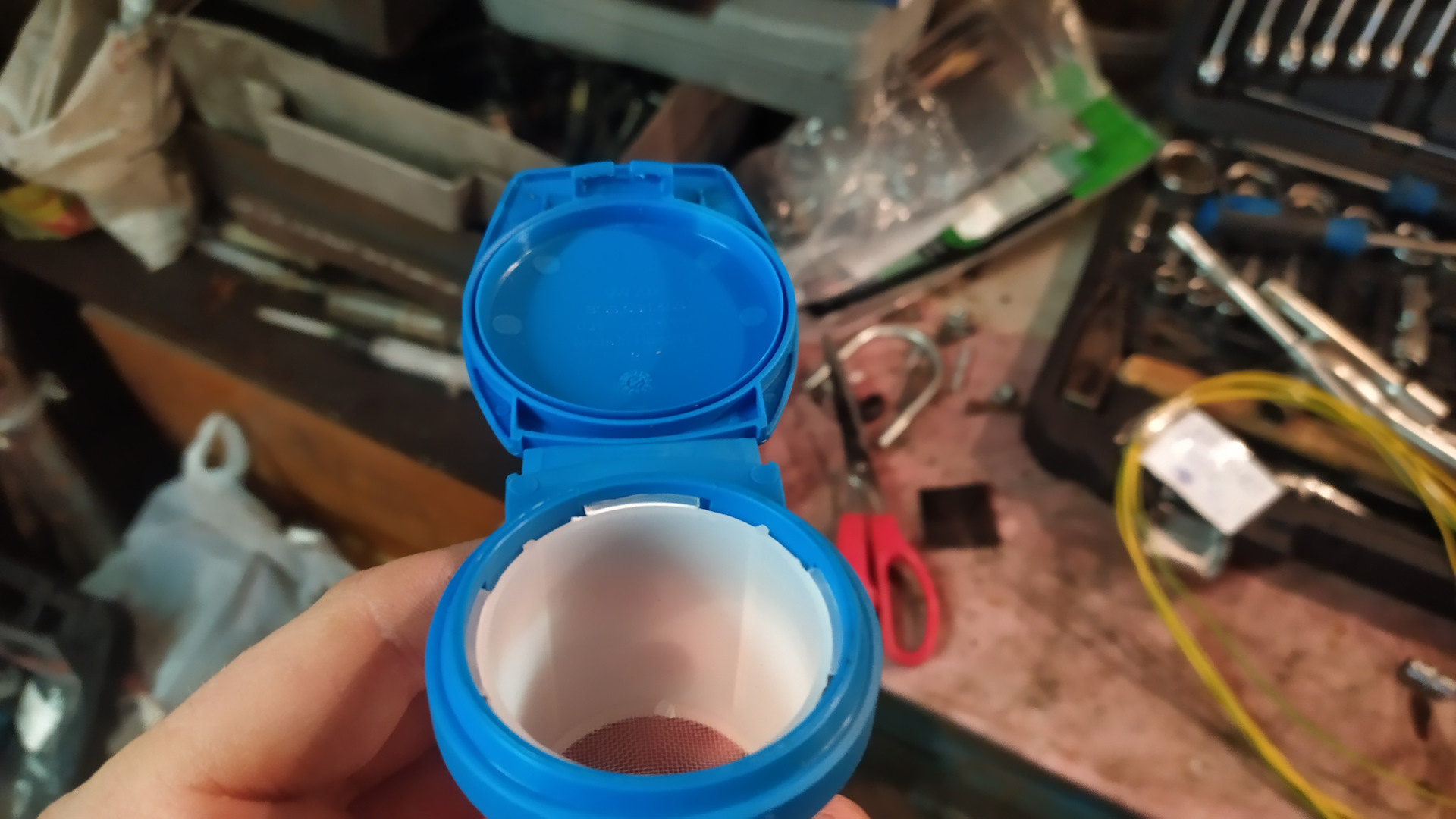

На заливной горловине заменил крышку с фиксацией и установил сетку.

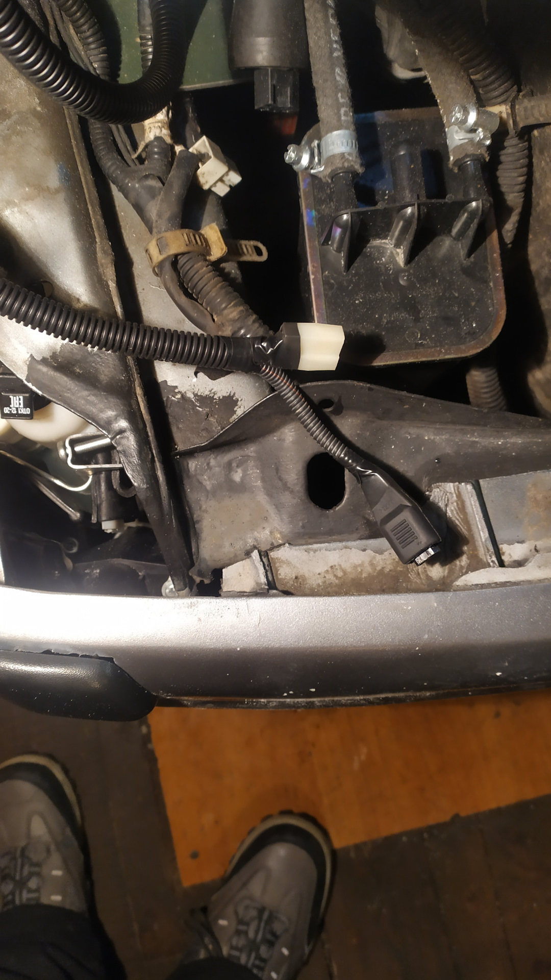

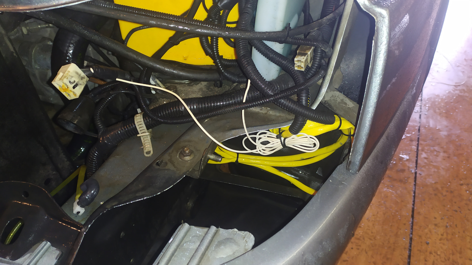

Переходим к проводке. Тут все просто: все в жгуты и в гофру.

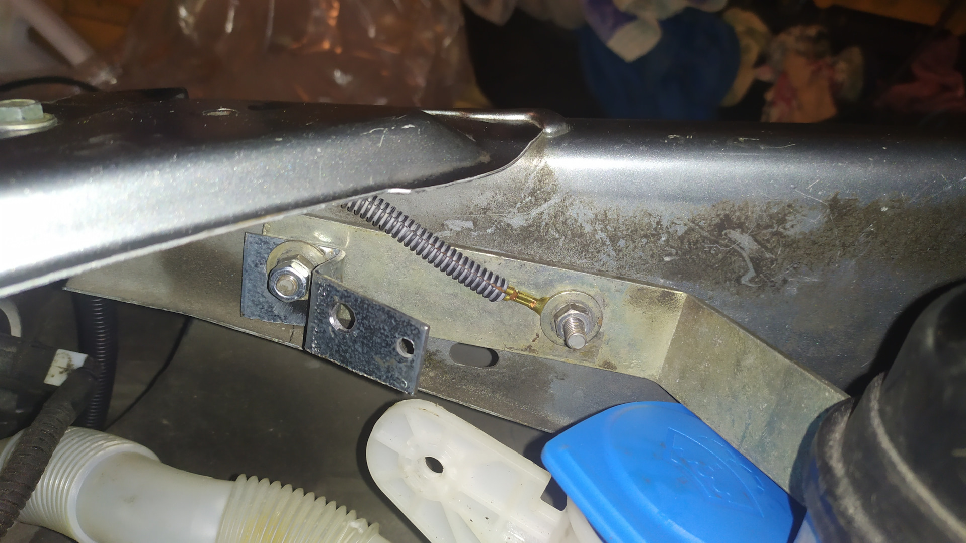

Штатную проводку Hella решил не резать, поэтому лишку смотал и притянул к левому кронштейну бампера.
Реле с предохранителем разместил на креплении бачка омывателя лобового стекла.

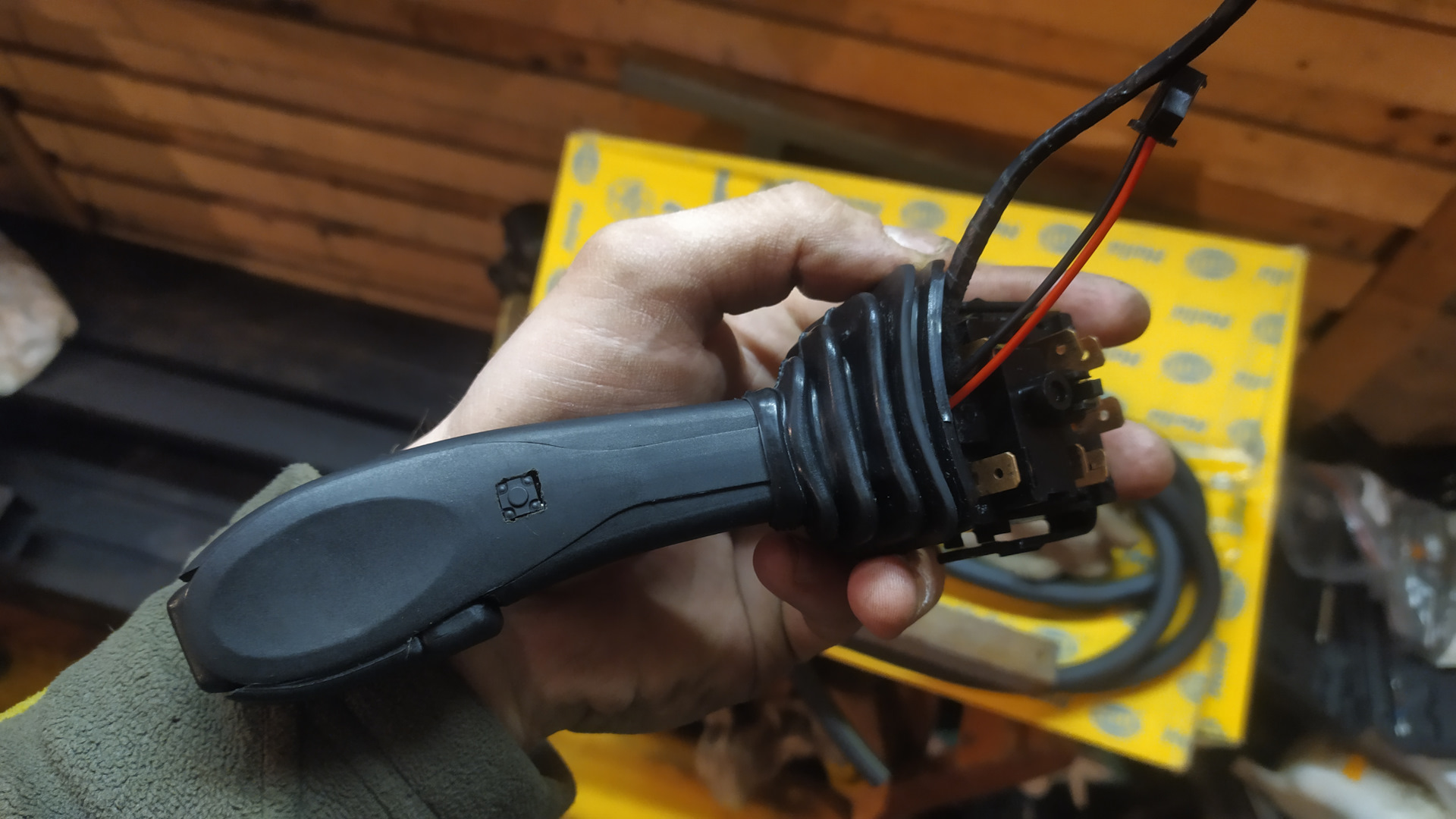

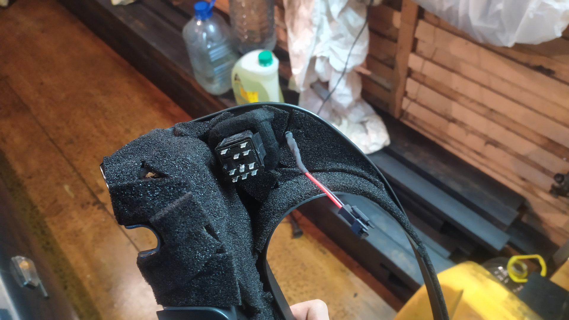

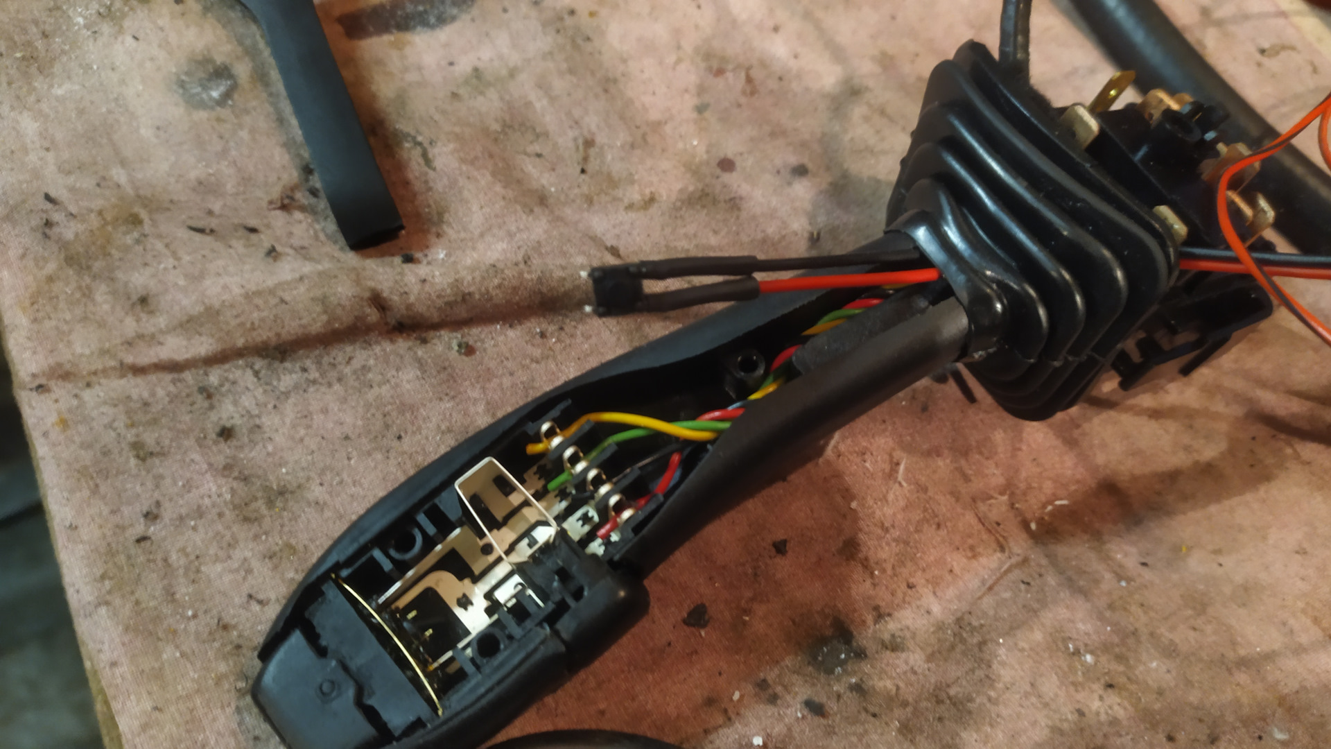

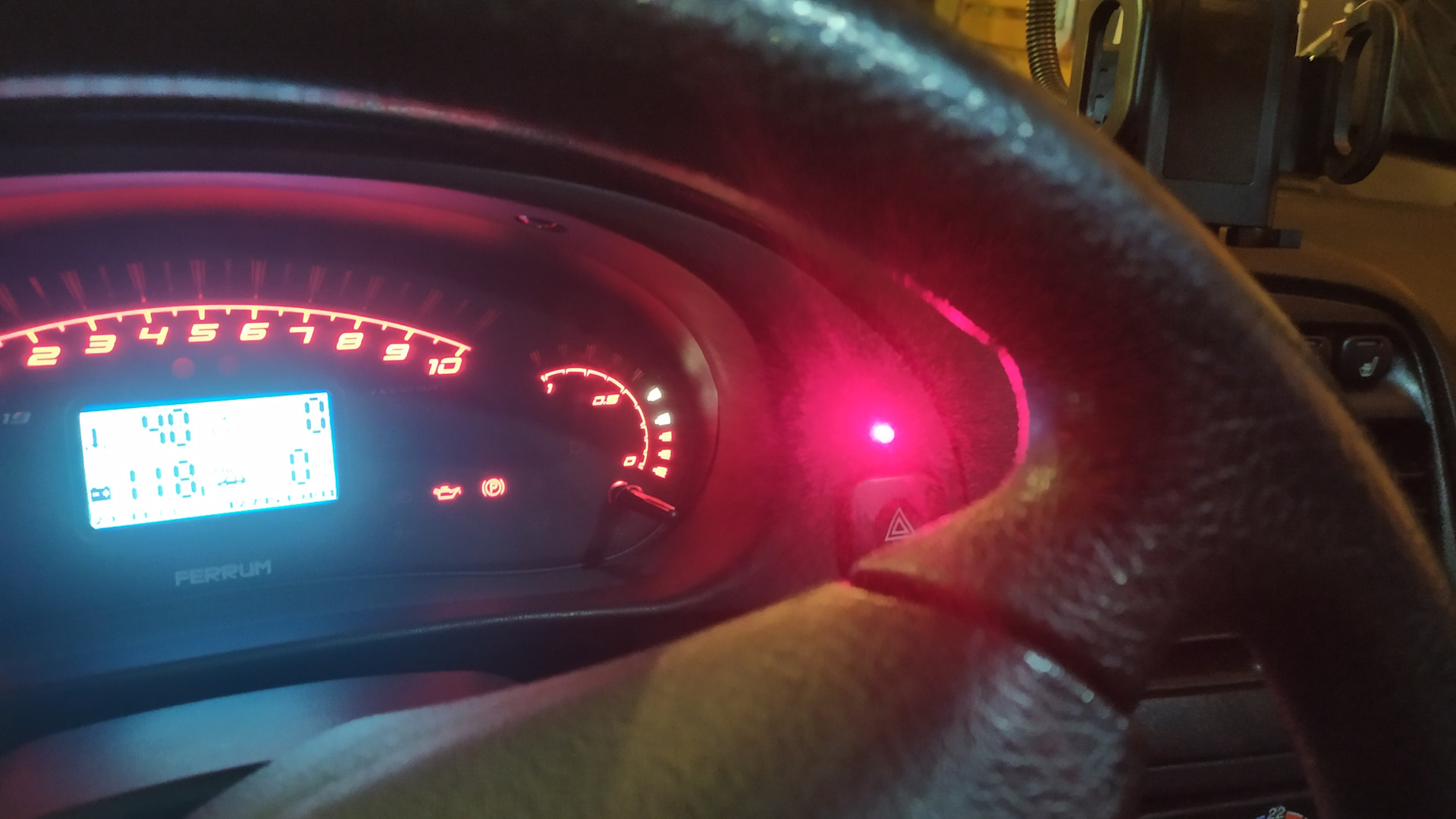

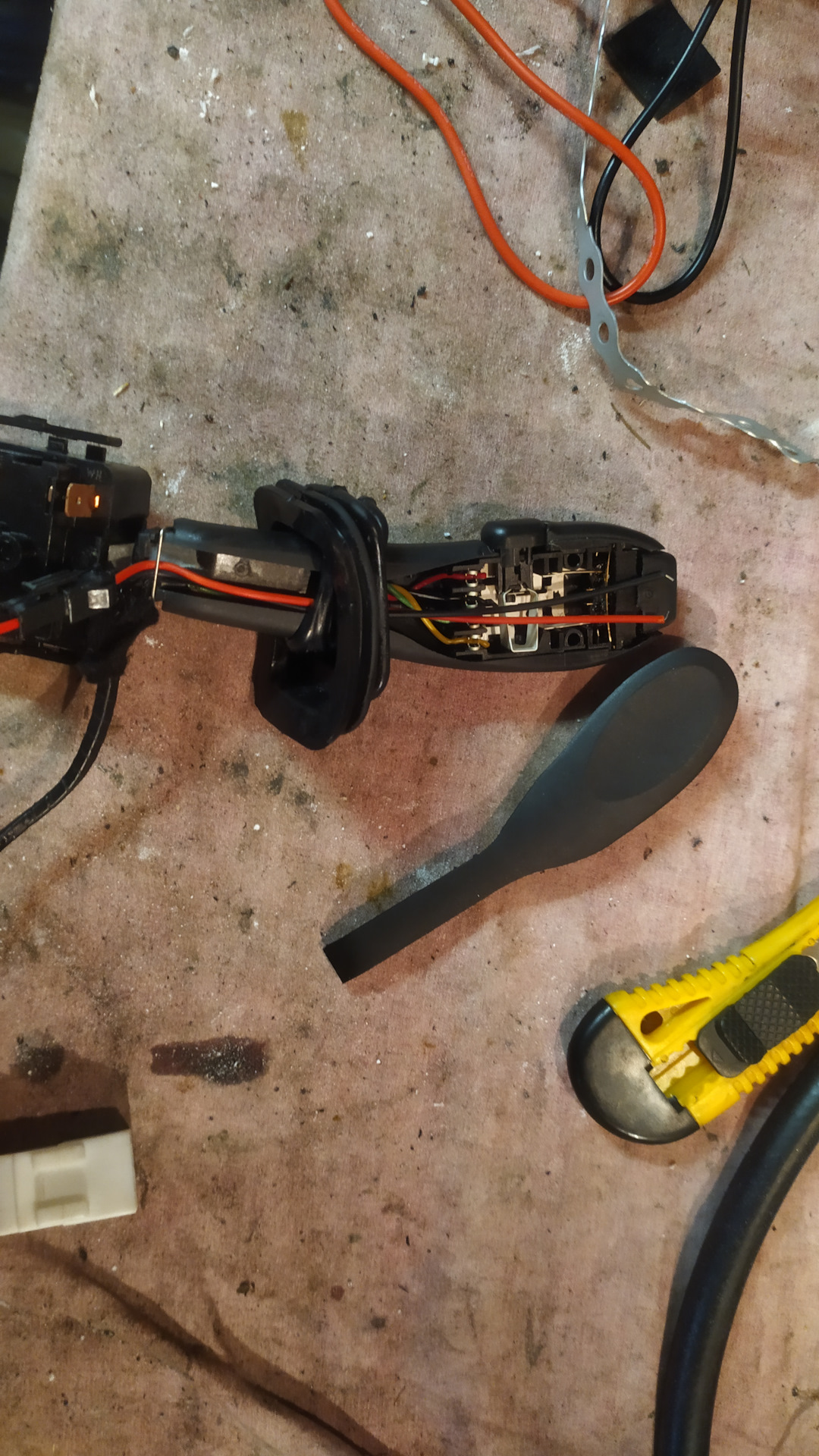

В салон затащил нужную проводку. Нужно было вывести индикатор малого уровня жидкости и сделать кнопку.

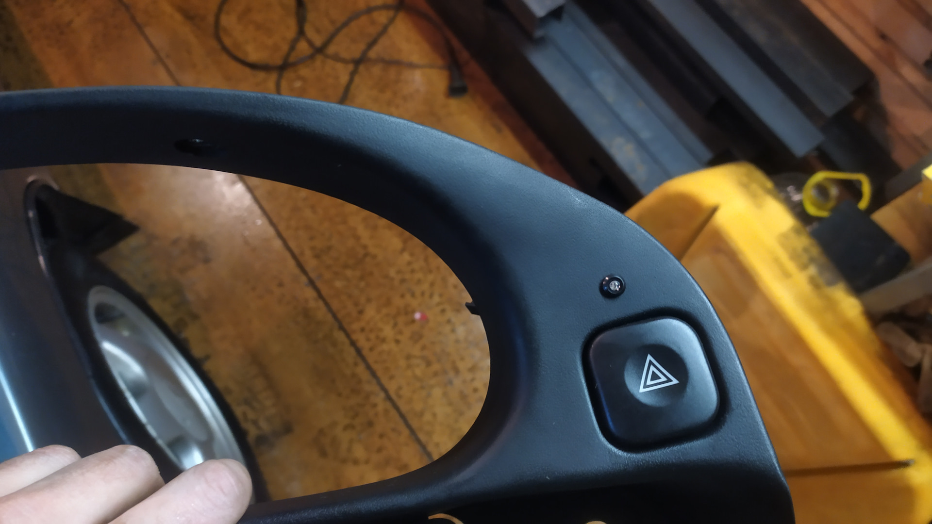

Начал с индикатора. Индикатор загорается только при малом уровне жидкости и включенном зажигании. В маске сделал отверстие и вставил туда светодиод в держателе.
Дальше кнопка. Располагать ее, как иногда делают, над кнопкой багажника мне лично было неудобно. Решил сделать миникнопку на рычаге стеклоочистителя. Т.к. рычаг у меня с кнопками, задняя часть отщелкивается. Туда спокойно поместились тонкие провода и кнопка. В задней крышке сделал отверстие под кнопку и приклеил. Нажимается легко и находится в логичном месте.

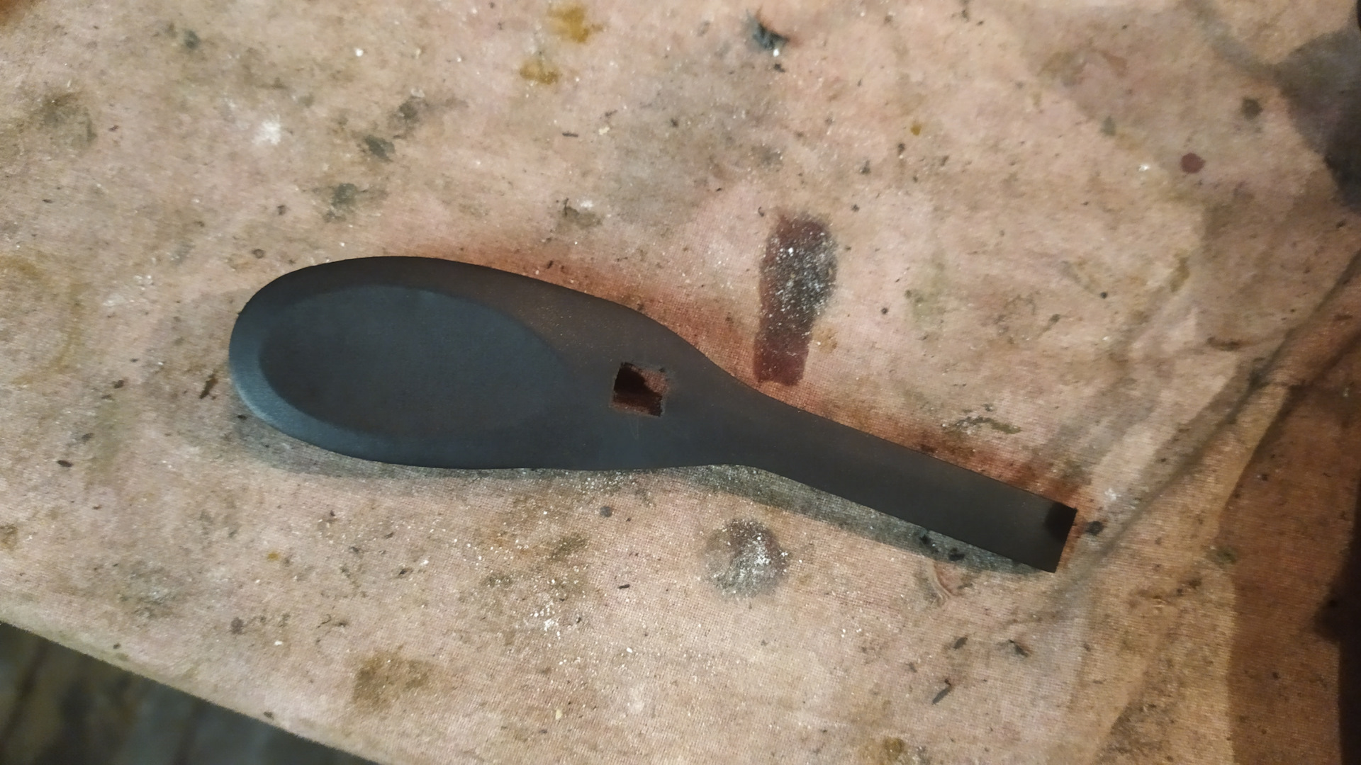

В последнюю очередь делал кронштейн для заливной горловины: Вырезал из 2 мм пластины полоску, изогнул под нужными углами и закрепил на место.
Все, вся система собрана. В процессе, естественно, подогнал крышки и склеил их. Пока просто дунул из баллончика их краской и лаком. Все равно летом бампер в перекраску, и их уже нормально покрашу. Ну и, конечно же, видео работы:

Работа на отлично! Единствнно крепление форсунок под бампером колхозно закреплено, они при работе даже видно как шевелятся на видео. Плюс "крышечки" при закрыти и открытии так должны шевелиться? Они так бампер по бокам сотрут.

Спасибо! Колхозно — да. Пока лучше не придумал. Есть время обдумать до снятия бампера на покраску. А там, в случае чего, переделать. Но крепятся довольно крепко, рукой практически не шевилились. Возможно, на видео такой эффект. По крышкам — да. Там у них качения по 2м осям, т.к. они универсальные (есть второе коросысло). При открытии принимают положение центра масс крышек, а при закрытии форму бампера.
