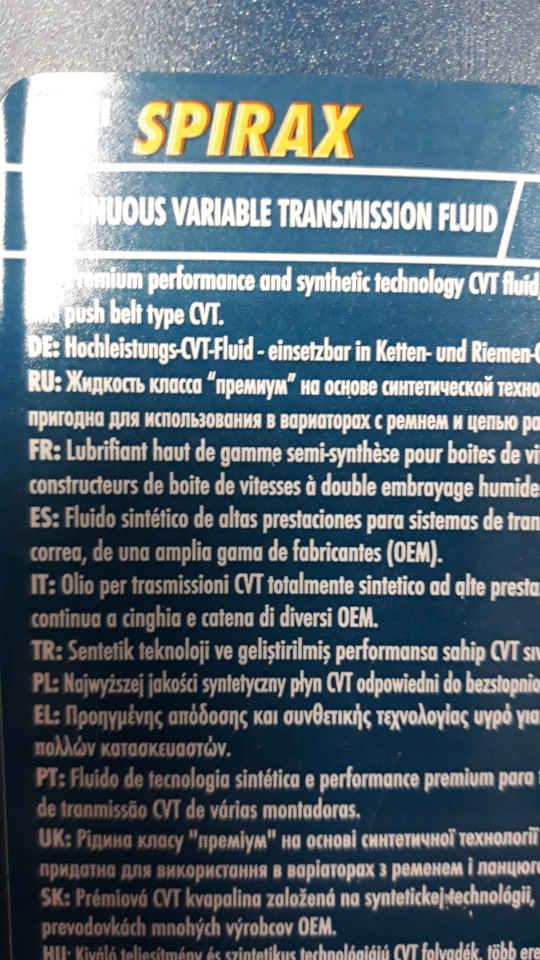

С прошлой замены осталось примерно 2.7л вариаторной жижи. Чем будет пылиться в шкафу, лучше я ещё раз, немного обновлю её, подумал я. И откачал ровно столько, сколько залил.
Пост с заменой.
www.drive2.ru/l/576282357615559044/
Теперь тыс 30 точно, туда не полезу.

Я то понимаю всё, что пишу, дерзкий ты наш. Как иначе делается частичная? Слил, залил, поболтал, прогнал селектор, слил, снял поддон, заменил фильтра, поставил поддон, залил снова жижу. Куда? В пустой варик? Да фиг там! К жиже, которая там всё равно немного осталась. И не новая, чистая, замечу, если ты понимаешь, о чём я.
В грязь чистой воды добавь, она чище не станет, мартышкин труд
Почему в грязь? 3 месяца назад менял частично с фильтром. Это была ещё одна частичная. Это называется щадящей заменой для старенького варика. ))
А как вы поменяли 5,5 литра? Больно мало. Я делаю полную замену и катаю 40-60 тыс без проблем. Зачем лишние телодвижения? Я бы побоялся откачивать жижу насосом.
Я не побоялся и уже не в первый раз. 5.5 ( 5.3 ) слилось через пробку, в ссылке всё есть. По сути, я сделал полную, просто разорвал её по времени. Теперь до следующей замены, через 30-40ткм, туда не полезу.
