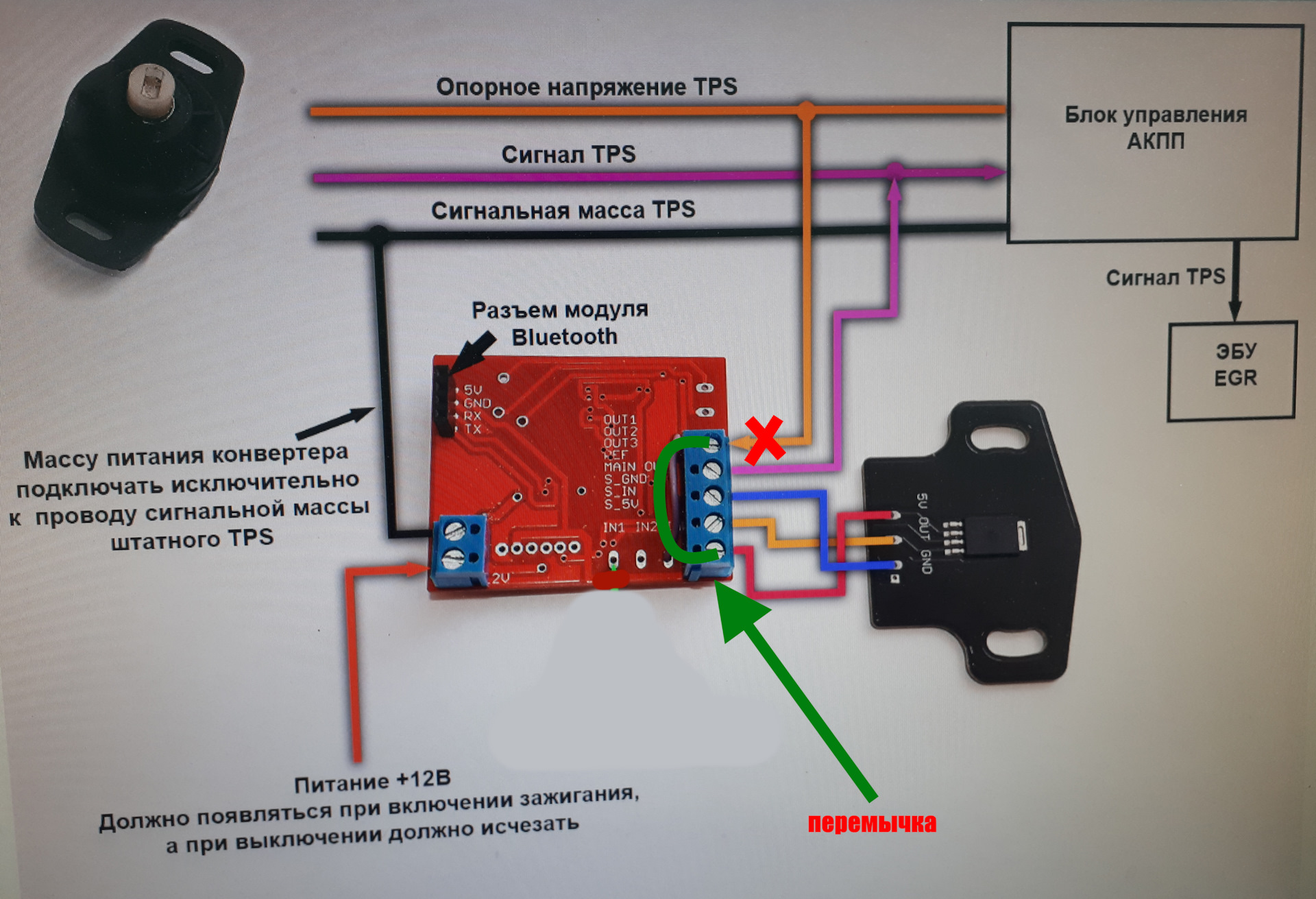

1 Просчет.
Я подключил 12В к клапану отсечки топлива, чего разработчики категорически не советуют вот их ответ.
Питание нельзя брать с клапана отсечки -это может привести к выходу из строя защитных диодов.
Клапан отсечки при отключении питания может выдавать импульс отрицательной полярности до 80В, который может убить защитные диоды конвертера.
Питание должно браться исключительно с цепей питания клапанов ЕГР, если вы взяли питание с отсечного клапана, клапанов управления раздаткой и т.п. — получите массу проблем, вплоть до выгорания защитных диодов на плате.
Они советуют брать с клапана ЕГР, но у меня управление вакуумное, поэтому я подключил как рекомендовали к аккумулятору.
Питание берется напрямую с аккумулятора через предохранитель 5А, который устанавливается как можно ближе к аккумулятору.
Подключил.
2 Просчет.
Опорное напряжение, которое идет с блока управления у меня оказалось меньше 5В и плюс к этому было не стабильно, вследствии чего у меня пропадало соединение с конвертером.
Рекомендации разработчика:
опорное ( ref) от платы отключите, место него поставьте провод-перемычку между контактами ref и S_5V
Исполнил рекомендацию.
Принять к сведению!
если штатное опорное превышает 5В, например около 7-8В, то перемычку придется снять, подключить опорное и подстроить под него таблицу.
Также, если вы снимаете перемычку и используете штатное опорное напряжение, то потребуется небольшая подстройка именно под него.
3 просчет.
Я для удобства сделал все на колодках (возможно не самых качественных), в следствии чего огребся кучей глюков.
Переделал все на прямую без лишних соединений.

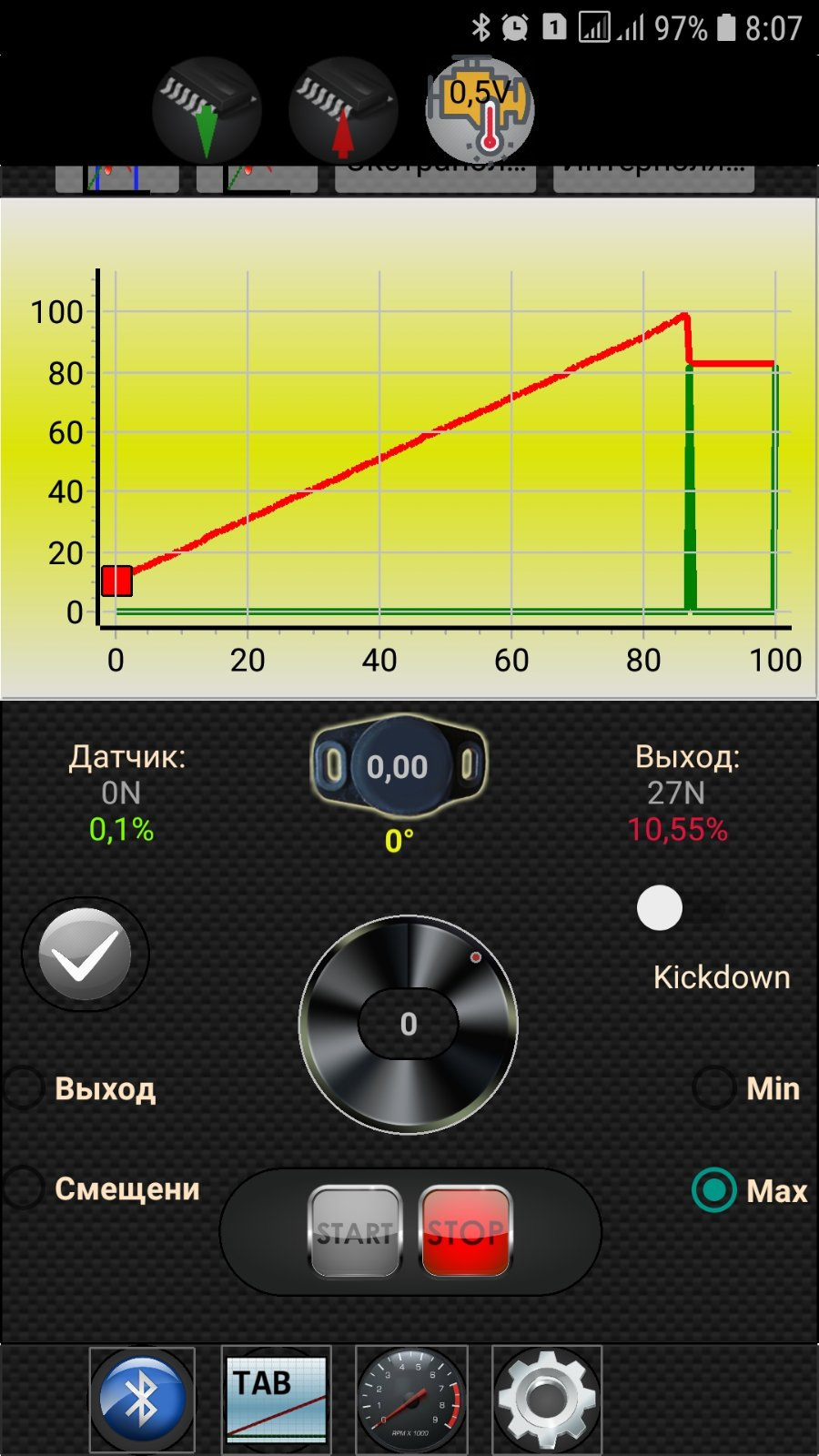

Сейчас у меня получился вот такой график.
О настройке и нюансах позже, мозг устал.
