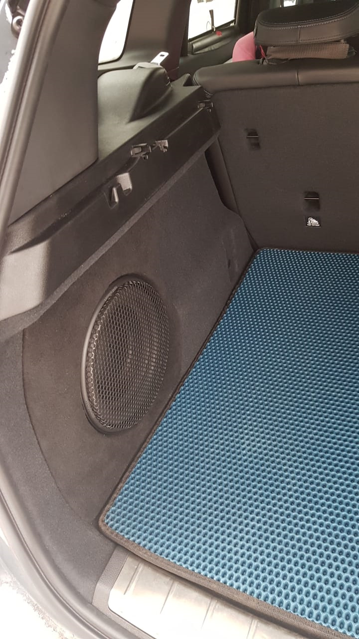

Именно поэтому финальным аккордом в систему был добавлен сабвуфер. Выбор пал на Ground Zero GZUW 10SQX с усилителем Vibe на 800 Ватт.
Поместилось все супер аккуратно в левую нишу багажника, которую я вообще не использовал:
Первое впечатление после установки — вот теперь ОНО!
Полный сочный спектр, кайф нереальный. Бас как ни крути обволакивает, добавляет мощи и объема любой даже самой детальной и качественной СЧ-ВЧ акустике. Это просто бомба.
Остается вопрос, потянул ли бы все это штатный усилитель… Ибо основная цена всей системы именно Match UP 7BMW.

Корпус под сабвуфер делали или готовый ставили
Их изготавливает какая-то контора на заказ. Был уже в наличии, все четко под размер.
