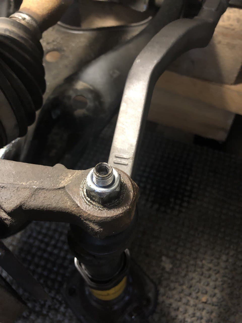

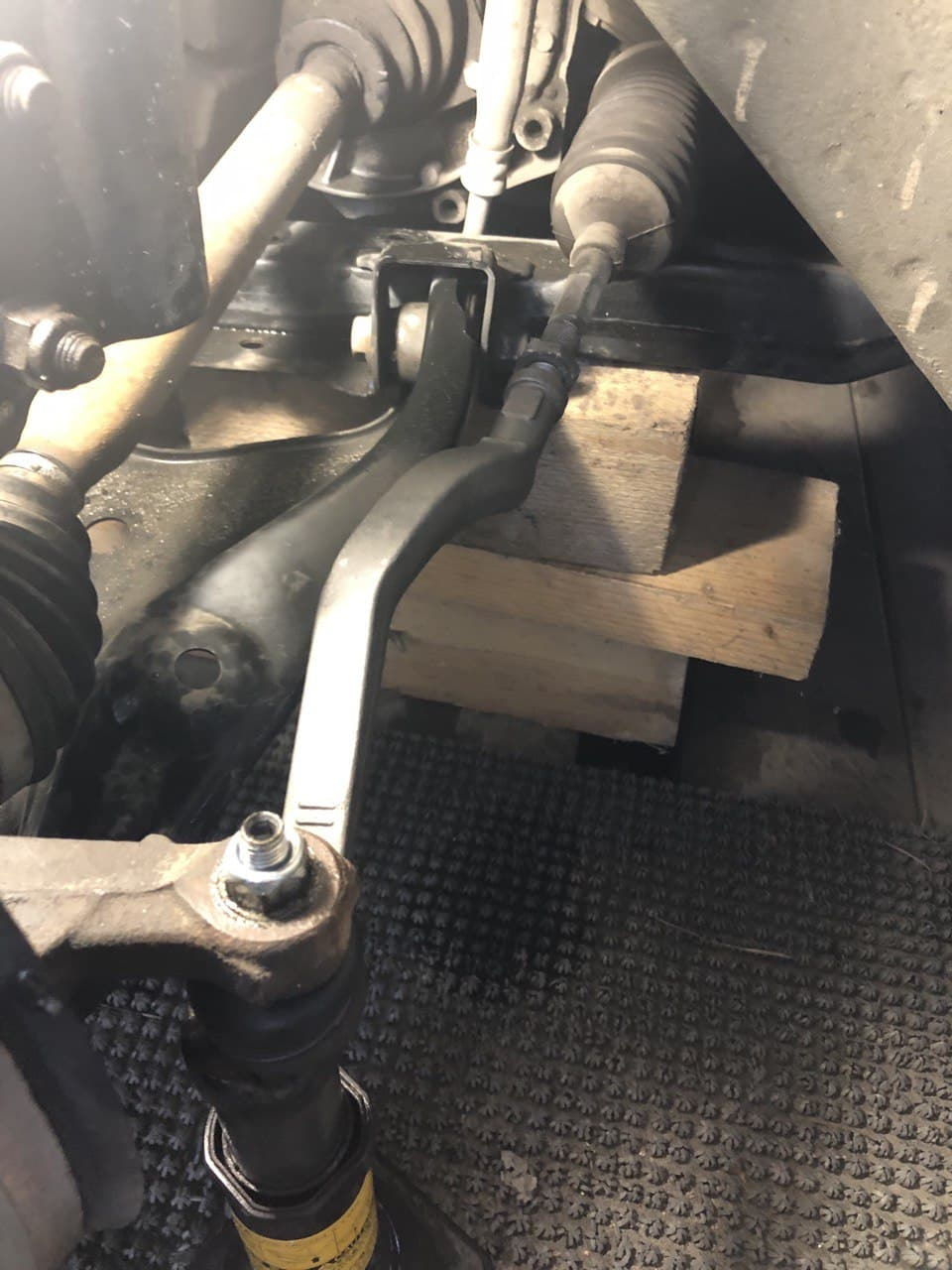

Поднял машину подложил под подрамник деревянные бруски и положил на них машину.
Почистил щеткой резьбу и побрызгал жидким ключом обе гайки и поднял машину с другой стороны чтоб легче было вставлять рулевые наконечники, и так же все почистил и побрызгал жидким ключом.
Гайка на рулевой рейке открутилась легко, а вот на ступице пришлось приложить усилия. Дальше пошло все легко, только в самом конце пришлось вставить Торкс отвертку чтоб не прокручивался болт, но это мелочи и наконечник выпал. Далее начал скручивать его с рулевой рейки и считал количество оборотов, чтоб колеса встали ровнее.
Новый рулевой наконечник собирал в обратной последовательности, предварительно смазав графитовой смазкой резьбу на рулевой рейке. Но возникла проблема, он никак не хотел вставать в ступицу… поворот ступицы никак не спасал. Пришлось брать домкрат и им вставлять в отверстие.
Как все собрал перешел к правой стороне. С правой стороны все открутилось легко, только наконечник не хотел выпадать из ступицы, видимо прикипел. выстучал и все стало хорошо. Вставился он обратно почти до конца, но все же без домкрата никуда)
