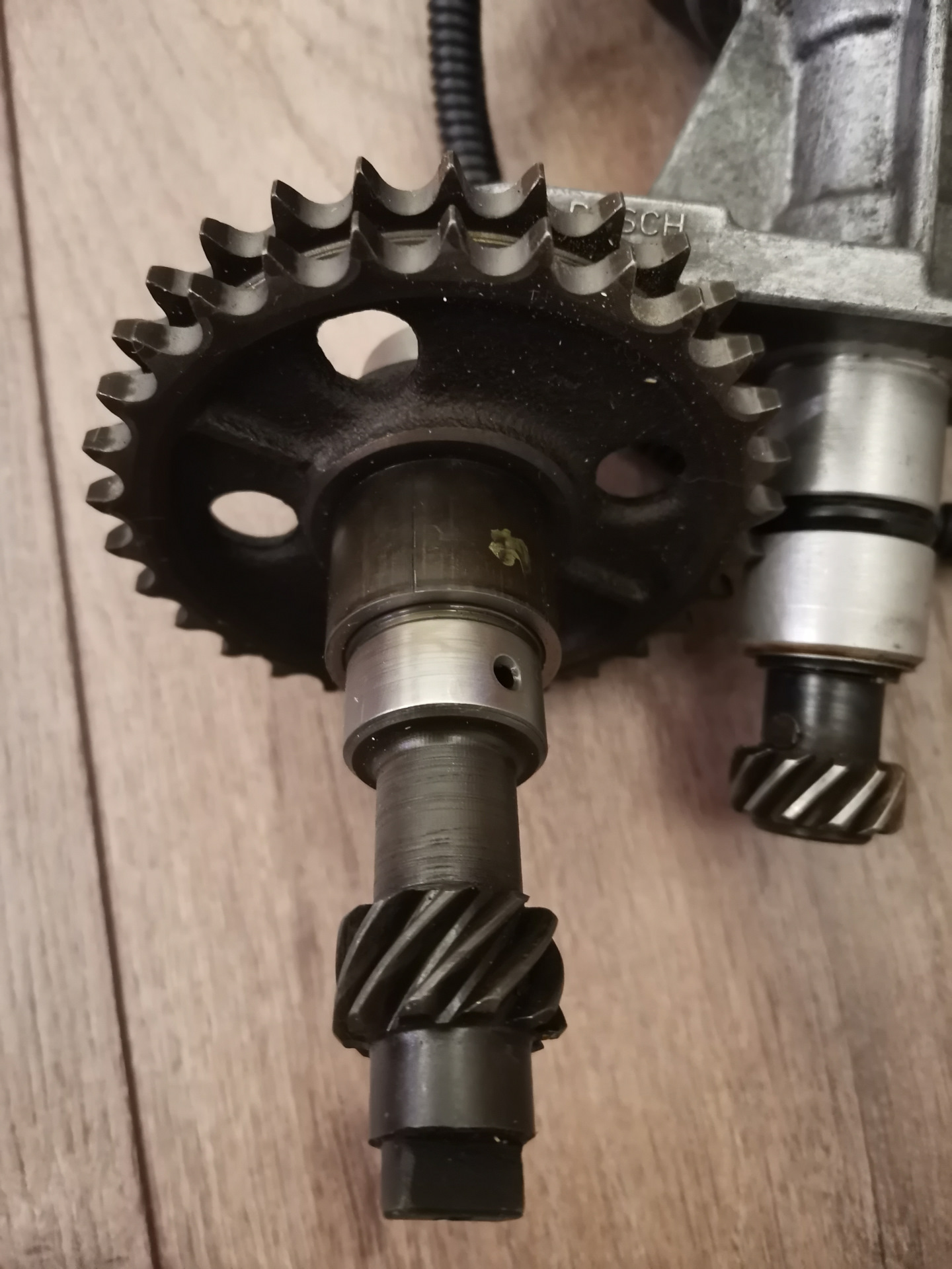

Итак, по машине — собрав красивую подкапотку и залив новые жидкости, отлавливая последние теплые дни начала декабря для переезда в теплый подвал, машина не завелась. Плюс минус неделю искал причину, даже купил другую катушку, прозвонил всю проводку, глухо. Причина крылась в трамблере — снял крышку, а бегунок на месте, не крутится.
Вытащил трамблер и вот
Не знаю причину, видимо возраст. Сломан шток, вал трамблера заклинил и не крутился. И всего то делов — заменил трамблер, завел и поехали, но о заклинившую шестерню трамблера повредилась шестерня привода трамблера.
Масштаб бедствий оценить пока не успел, т.к. нужно снимать крышку цепи, заодно проверю состояние деталей в той части мотора.
В общем, закупил трамблер, закупил эту самую шестерню, жду потепления и неспеша полезу смотреть.
Не рискнул ставить новый трамблер, не проверив внимательно состояние шестерни. Через отверстие трамблера шестерня выглядит не очень.

Да, запарился с ней тогда. Передняя крышка очень не удобно снимается
Да, слышал это же мнение от Сергея, когда он занимался двигателем.
Да. Там неудобно ставить/ снимать цепь масляного насоса
