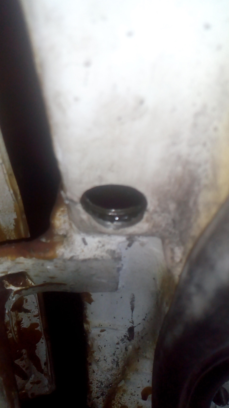

А снизу поставь пару-тройку светодиодов, плюс с габаритов, минус через концевик. У меня, правда, за пятнадцать лет, осталась подсветка всего на одной двери (.

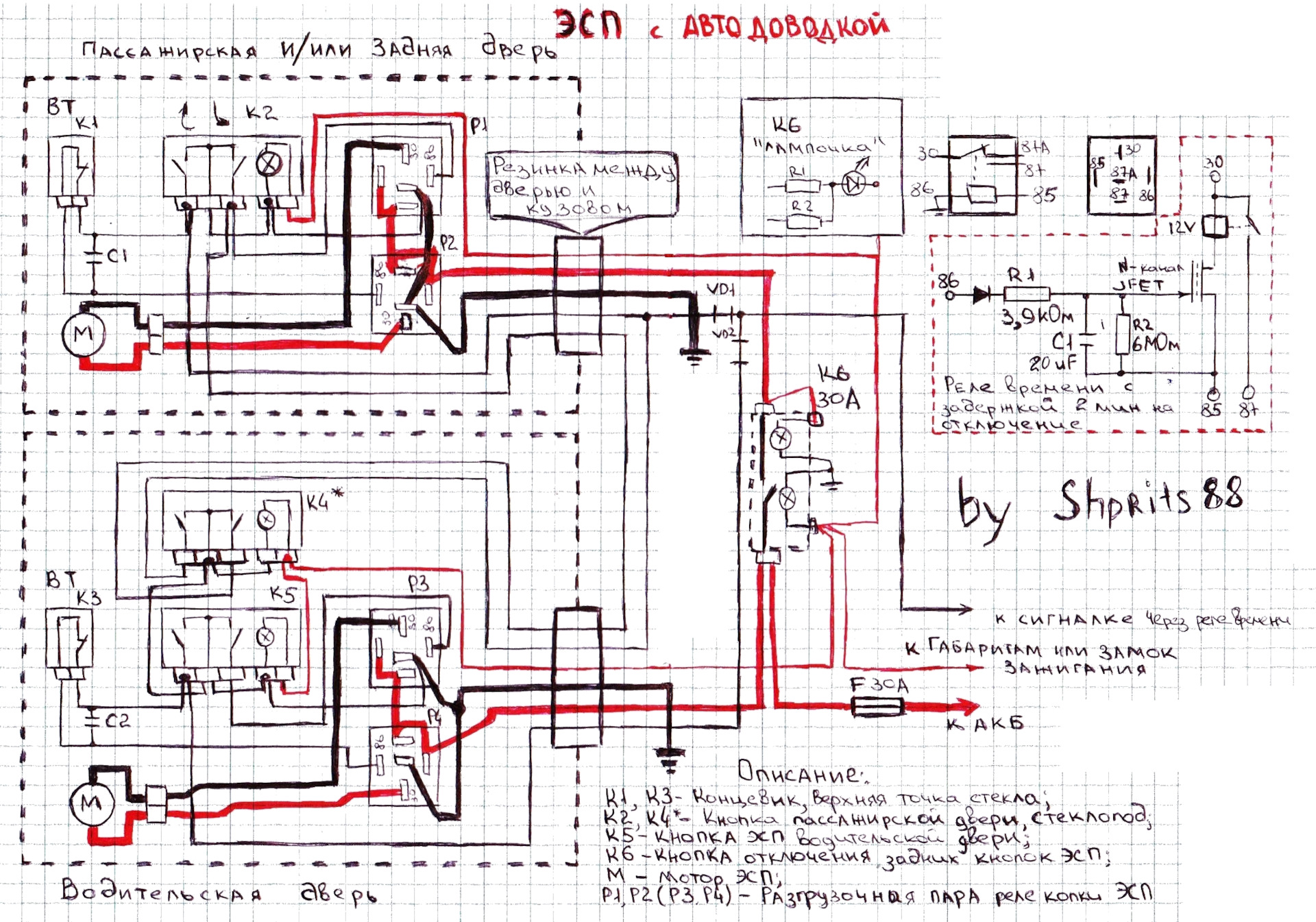

Нужна еще одна кнопка, отключить питалово пассажирских дверей, ибонефик.
А это интересно. Спасибо за схему

От чего эсп поставил?
От калины
Кнопки эти дерьмовенькие. Почти сразу лопаются пластины внутри и перестают работать. Сами пластинки я переставлял с кнопок старого образца, они одинаковые, только по качеству старые лучше
Есть такое. Сразу поменял две двойные и одну одиночную кнопки.
