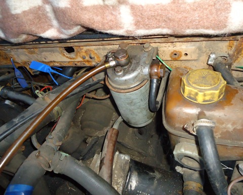

привет всем бусоводам!)
наконец то руки до насоса топливного дошли))
загнал своего бусика к одному знакомому, глянул что да как и откуда течет с насоса топливо…
час работы и насос не течет))) не снимая насос была заменена всего лишь одна прокладка(хотя я думал больше придется менять) цена вопроса — 200000 бел. руб.
однако после этого стал трохи дымить бус. как только больше оборотов — черный дым из выхлопной. видать подачу увеличил пока я отвлекался))) на расход никак не повлияло))
безумно рад что под мотором на земле уже не видно лужи топлива, которая появлялась за считанные минуты))
кстати кто менял сайлентблоки задние? как вынимали, как вставляли? дайте дельный совет)
и еще. кто нибудь лобовое стекло сам менял? а то трещина пошла уже дальше… как его вынимать?
вспомнил: как вынять лампочки подсветки приборки? одна перестала гореть… и какую обратно впереть если удастся вынять? да и думаю может поярче поставить… а то как то тускло светят на максимуме.
всем удачи на дорогах, ни гвоздя ни жезла))
фотки чуть позже))

я как то с задними сайлент блоками натрахался, на форуме рекомендовали выточить проставку в виде воронки и через нее пресом давить, мазать жидким мылом или спрей-силикон
fanclub-vw-bus.ru/forum/v…&t=14682&p=250139#p250139
спасибо за ссылочку)))
Лампочки на приборке аккуратно поворачиваешь на 90 градусов, и они вынимаются. Они старого образца, новые с патроном похожи, но не подходят, обрати внимание.
и что поставить вместо старой если новые не подходят?
Можно купить лампочек с новыми патронами, аккуратно их оттуда вынуть, вставить в старые патроны, и проволочки от ламп припаять к контактам. И вставить в приборка.
сайленты на одном рычаге выдавил, на другом выжег. а стекло лёгенько вынимается: потихоньку отворачивается отвёрткой или чемто плоским (лопаткой) уплотнитель (я с угла начинаю) и паралельно выдавливается наружу (ВНИМАНИЕ! БЕЗ ФАНАТИЗМА! С ЧУВСТВОМ! А ТО ЛОПНЕТ!) вставлять ваааще легко: уплотнитель надеваем на стекло, в паз уплотнителя (который надевается на ребро окна) заправляем шнур (чуть крупнее шнурков от ботинок) так что бы концы сходились внизу, приставляем к автомобильке, и начинает тянуть шнур (он задирает уплотнитель) при этом смотрим и прижимаем (чуть придавливаем стекло) к автомобильке, кагда всё село- просто прижимаем стекло што б оно оказалось на масте и село плотно))) всё просто, стёкла на таких уплотнителях легко ставяцца и снимаюцца))) удачи)))
понятно и просто)) спасибо))
