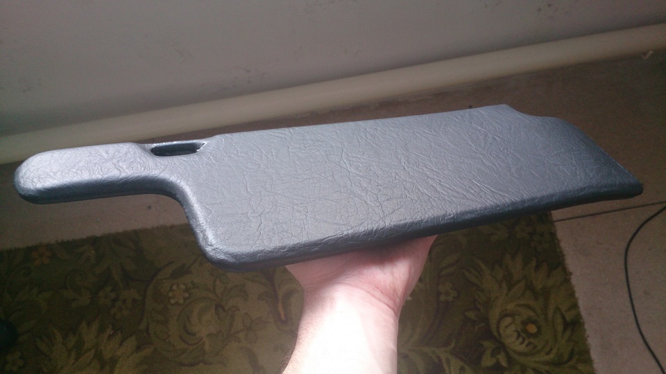

Еще на предыдущей машине хотел черные козырьки и потолок сделать черными, но не успел. И вот мечта начала осуществляться. Пару вечеров и солнцезащитные козырьки и ручки потолочные обшиты кожей. Было не легко, но все получилось идеально. Во всем этом мне помогала моя жена, за что ей спасибо. Ручки сделал швом во внутрь, о чем потом пожалел, просто думал что швы будут не красивыми, так как шил первый раз, но швы отлично получились, так что можно было делать ими наружу, было бы красивее.
Теперь как потеплеет будет продолжение, есть еще в планах детали которые обрастут кожей, просто там уже без клея не обойтись, а клеить лучше на улице.
P.S. Потолочные ручки изначально гремят, так вот можно снять резину с железки, обмотать железку изолентой и обратно одеть резину, а можно просто в пространство между резиной и железкой залить герметика, ну вот на один грохот меньше)))

Как ты так шьёшь?
сначала с каждого края делал на машинке строчку, 5мм от края материала, а потом уже вручную ниткой с иголкой стягивал. посмотри в интернете шов спортивный.
