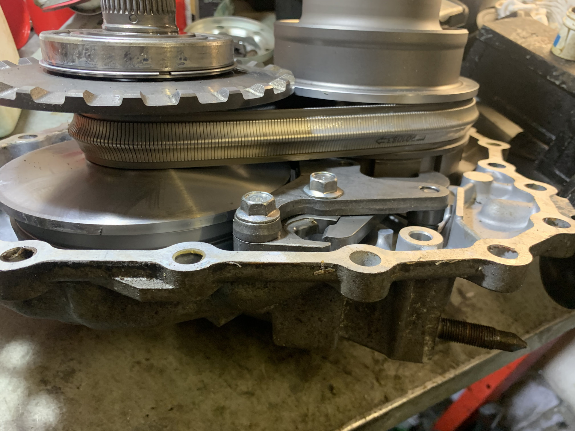

В очередной раз починили вариатор. По следам герметика третий ремонт. Моих два😁 Первый мой от Джатко су. хватило на 6000 км. Второй от TR Jatco, сейчас обкатка, проехал 200 км.
До кучи поменял диски тормозные (brembo) в круг, колодки (brembo), обслужил суппорта, заменил воющую левую заднюю ступицу (оригинал). Было обнаружено запотевание из под корпусом термостата, заменил прокладку, теперь сухо. Почистил дроссельную заслонку.
При демонтаже/монтаже вариатора и тормозной системы заменил технические жидкости: антифриз, тормозную жидкость, масло в редукторах ну и естественно жидкость в CVT. 156000 км, едем дальше…

Свой разобрал
Всё тупо и банально дешевые подшипники, печаль конечно ((((
Ещё и посадочные места в корпусе разбивает. Ставят чугунные втулки.
Мой вариатор пробег 150 тыс
Конусы в норме
Ремень изношен равномерно
Но 2 подшипника ушли в мир иной за такой пробег это фиаско …
