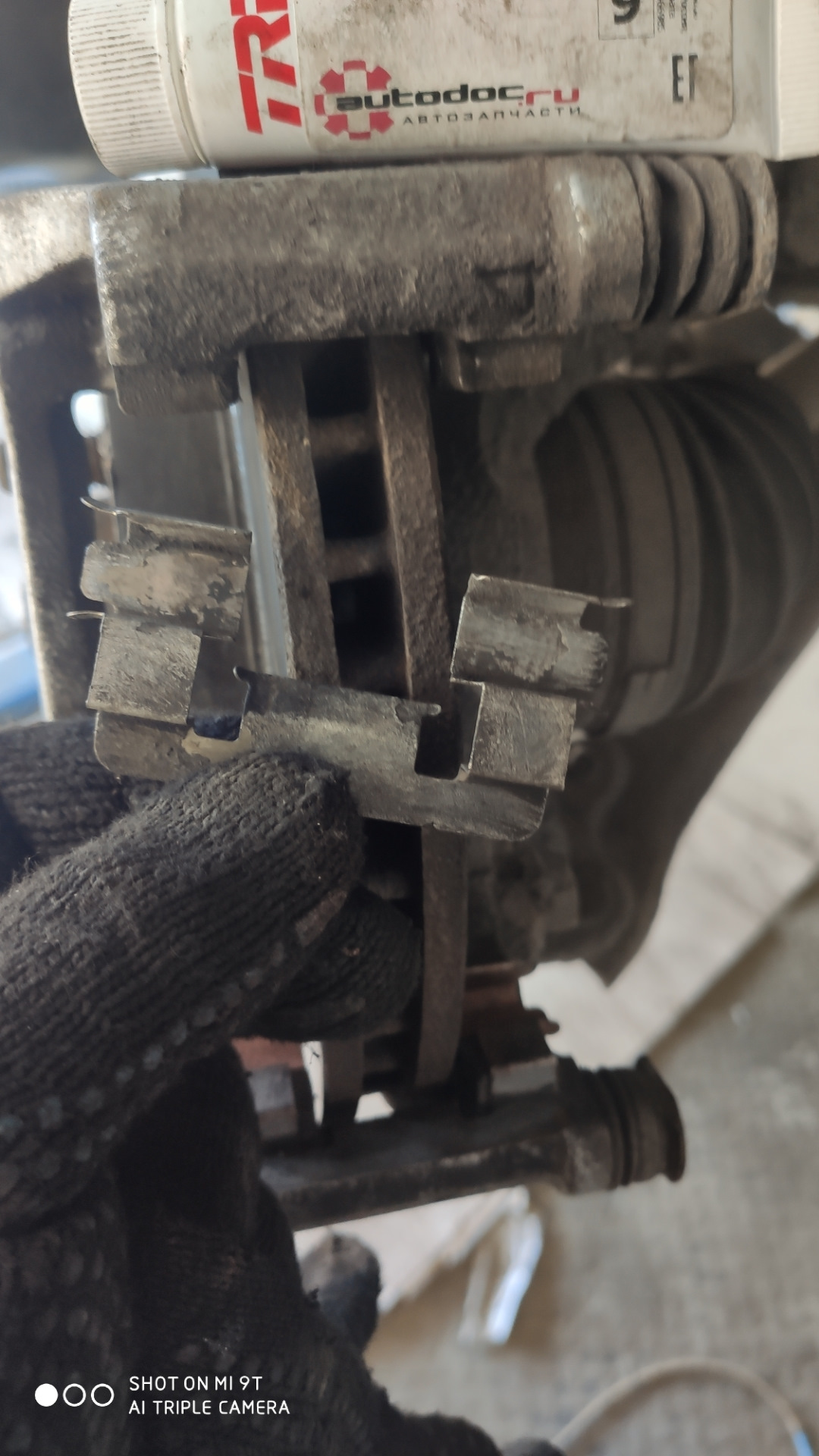

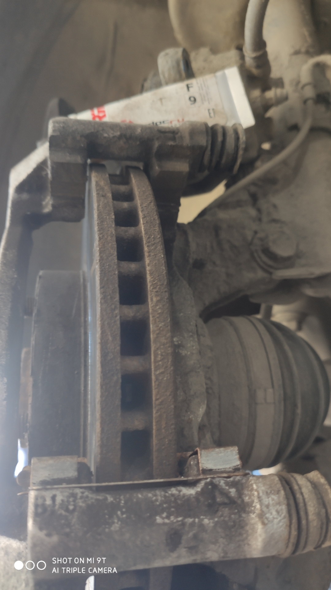

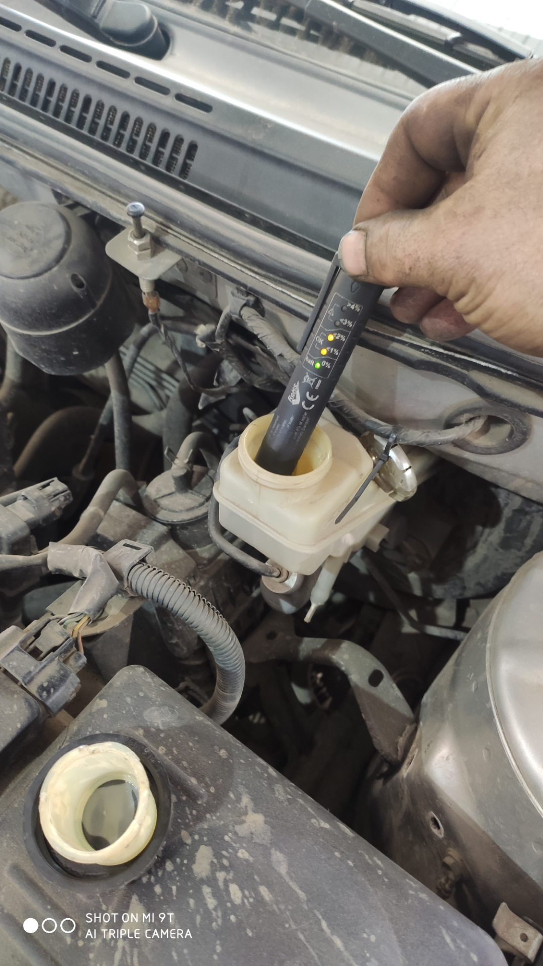

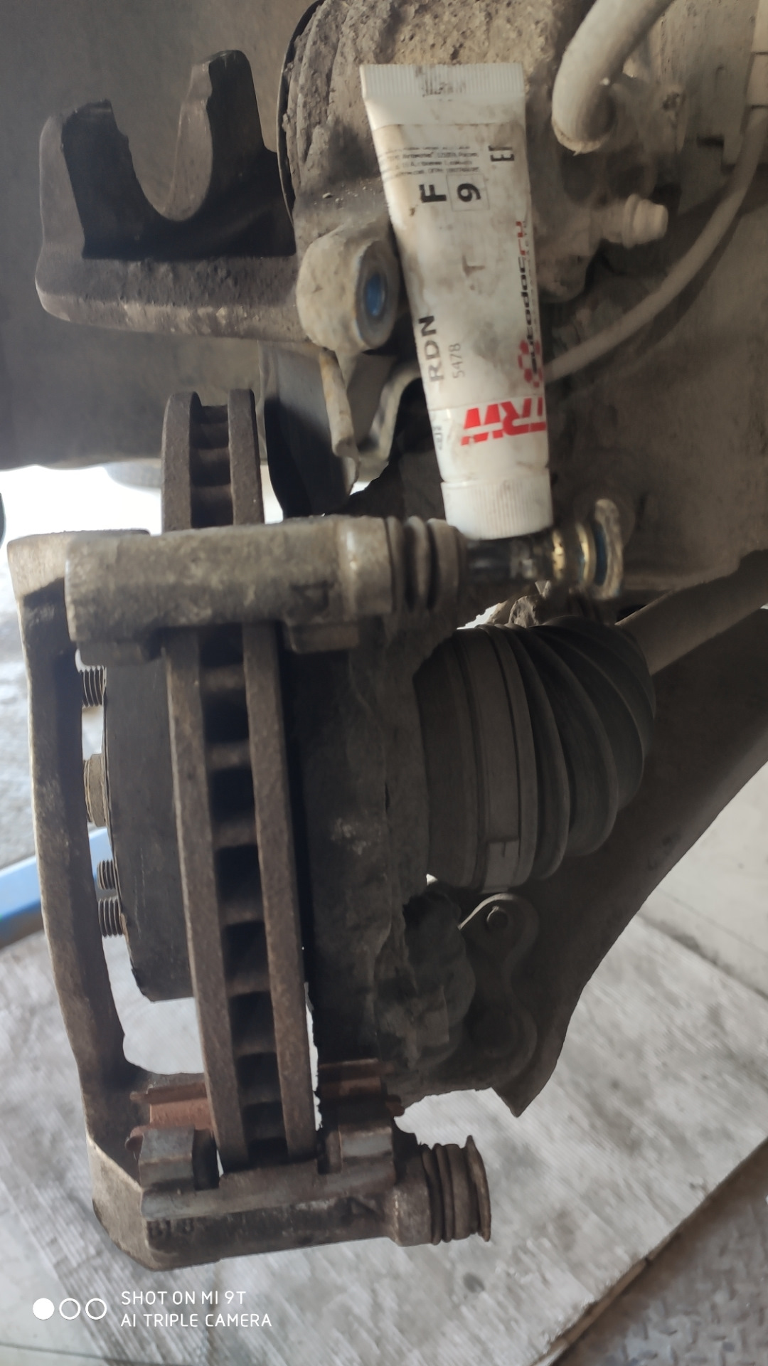

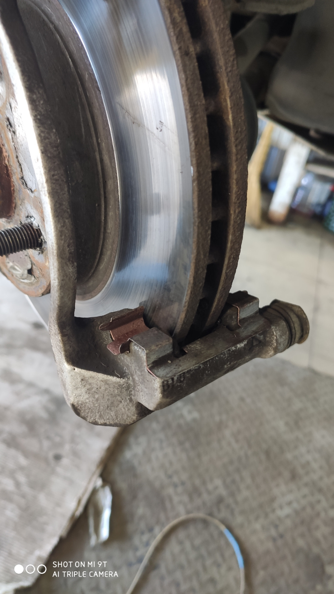

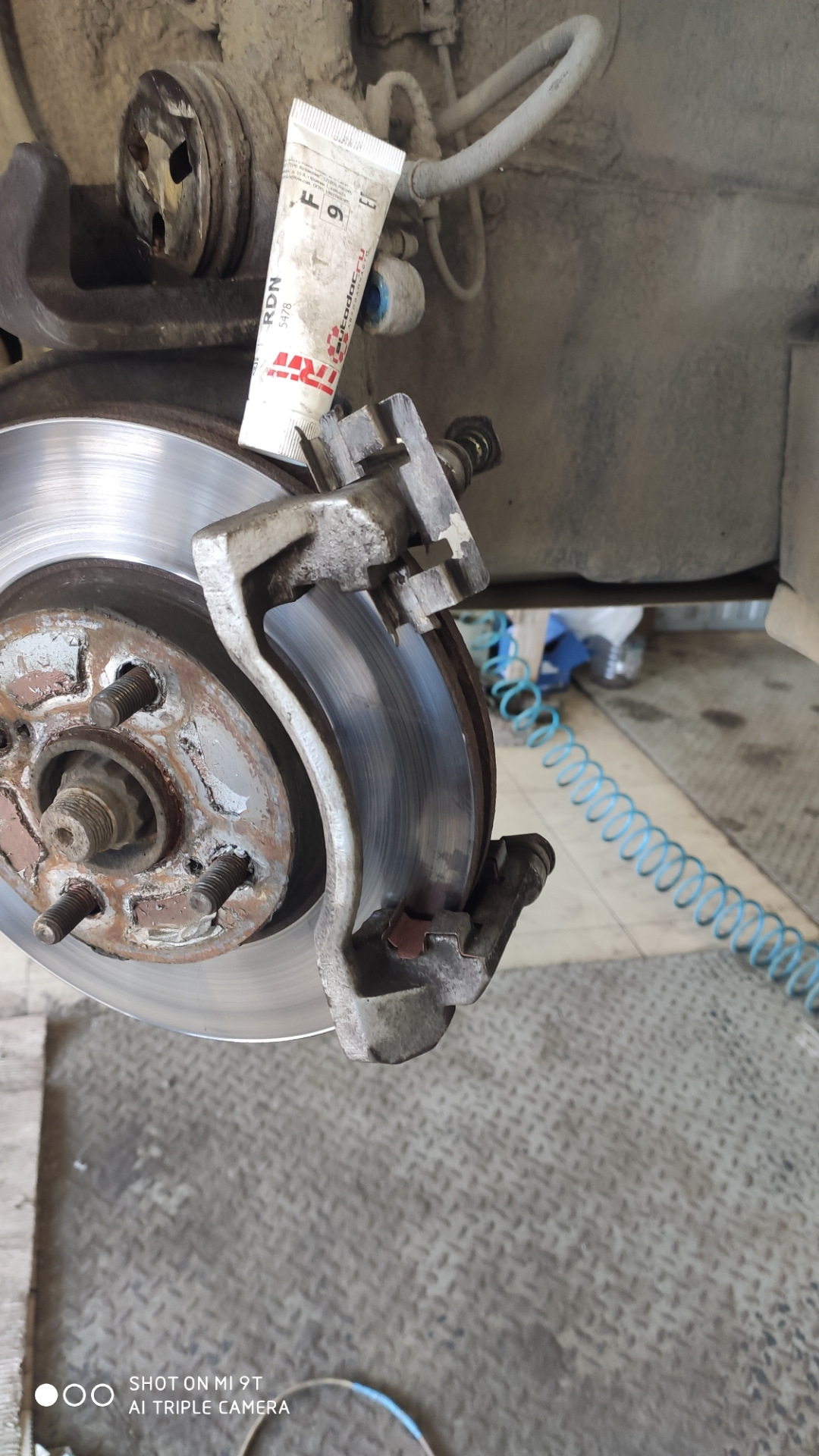

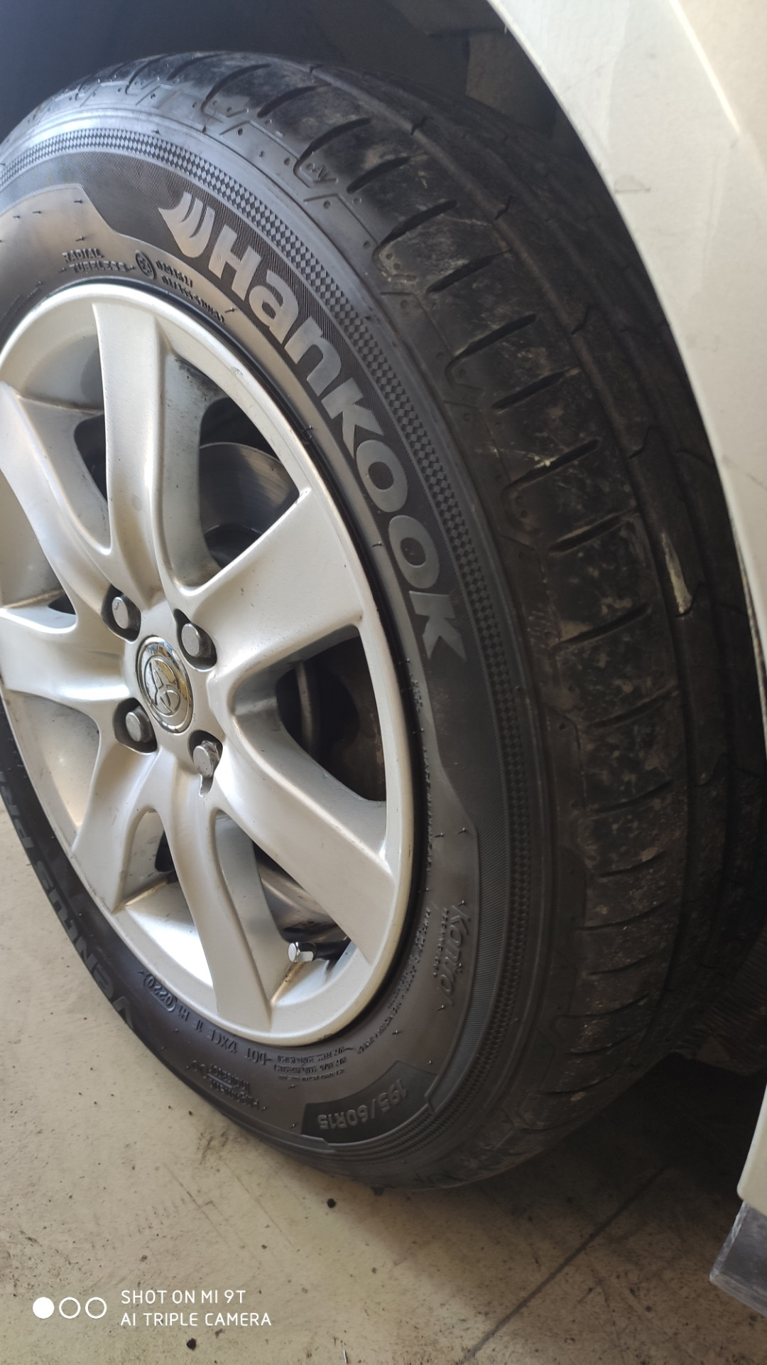

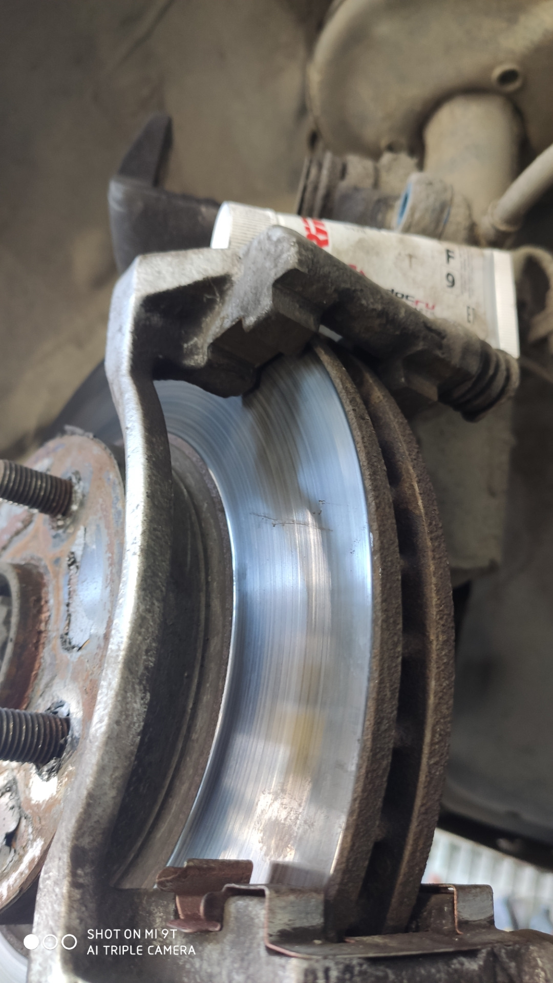

Сегодня решил переобуться, заодно очистил и смазал направляшки цилиндров, и подвижные части, там куда колодка становиться .сразу и тормозную посмотрел . Пока живая …
Ну, зима у нас год от года всё теплее и теплее . Снега мало, и на него уже заготовлена куча машин с химией . про шипы — я такой километраж на зимней резине что шыпы стираются не накатываю . Я беру новую, катаю 3-4 зимы и продаю её. Километраж на резине Максим 15тыщ. Но зато у меня она всегда свежая ! /Хороший снег шёл всего раз 5 за всю зиму /

Для направляшек, это хорошая смазка. Для ТЦ лучше ATE ещё не придумали.
Вы там на зимнем комплекте походу лет по 8 ездите?)))
Не, я шипы/резину/ меняю каждые три четыре сезона, это 15000 тыщ максимум
Шипы об асфальт стираются или от соли сгнивают? 😆
Я не угараю, мне просто интересно😄
Мне тётка рассказывала, у вас зима то там 2-3 месяца.
Не рано переобулся? Может еще пару недель на зиме стоило покатать. Смотрел на гисметео.
Живут же люди!
Мы не раньше 1 мая переобуваемся.
Был бы снег или морозы … А так по городу везде асфальт.
Живут же люди!
Живут на Юге и могут позволить) а я еще с шипов на липучку не переобулся, не то что лето)))
Места, куда колодка ставится, этой же смазкой мазал? Она туда совсем не подходит. Туда надо смазку для пластин, что-нибудь типа МС1600.
Там просто медяхй прошлся . Мс в направляшках подсох, он на задних колодках был . На…й, на…й .
В направляшках суппорта?
Да, мс в направляшках подсох . не застыл, но не такой пластичный стал .
Вот туда она как раз не подходит :) TRW отличная для направляшек.
Есть спец смазка для пластин) а есть для направлялек)
А ещё есть антискрипная …и очиститель тормозных дисков ./ мс тот вообще универсальный / инструкции на русском я пока могу читать
Универсальный конечно классно, но как по мне лучше иметь в арсенале всего но понемногу
Ну да, что бы было из чего выбрать
