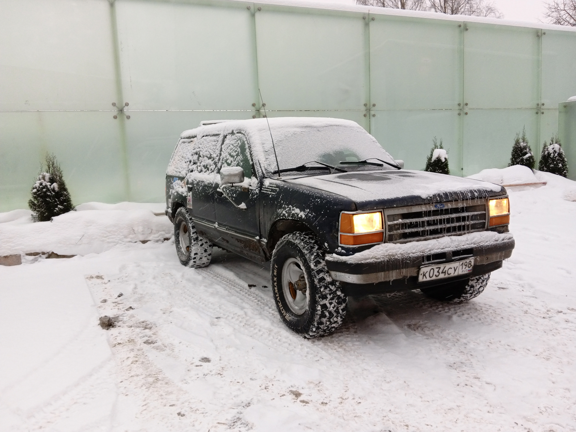

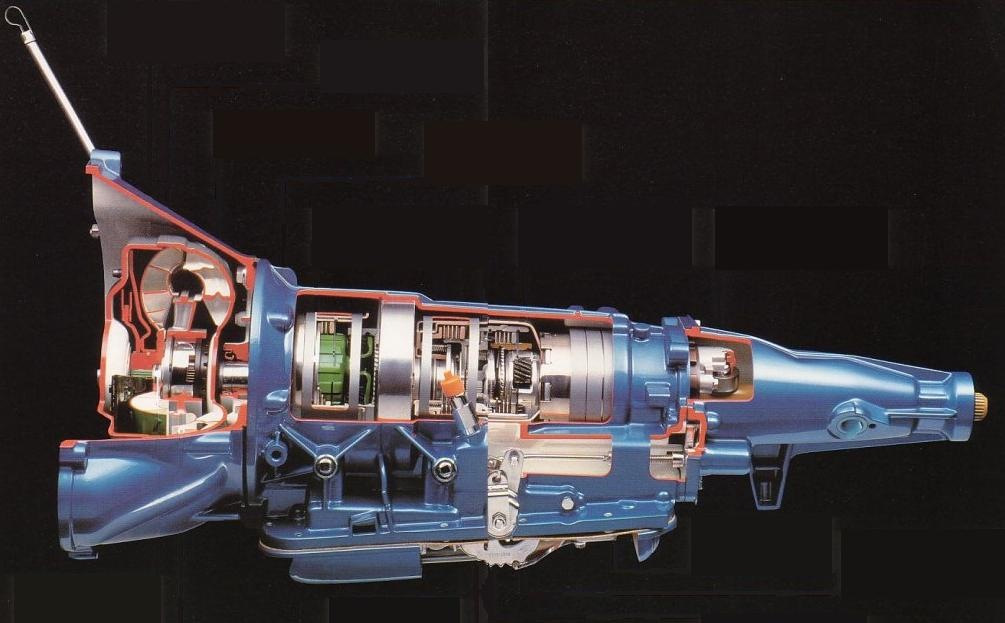

Вскрытие показало: масло (ATF) сгоревшее, плиту повело, барабанам кирдык, ленты тормозные под замену… На работе у меня маво ФОРДа взяли 3 недели назад на 2 часика по городу съездить, а вернули через три дня…

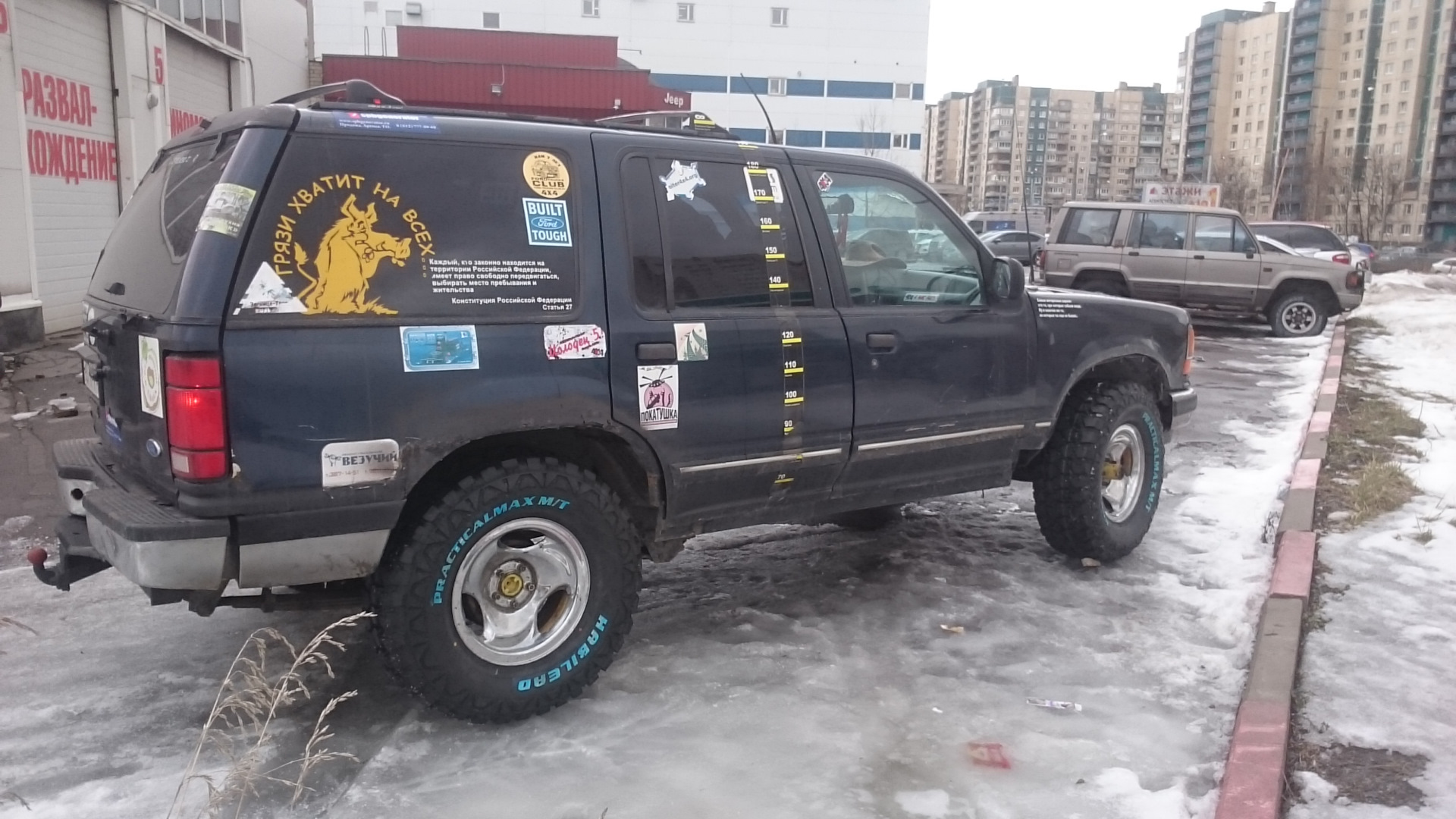

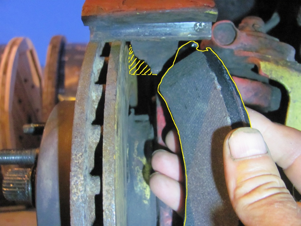

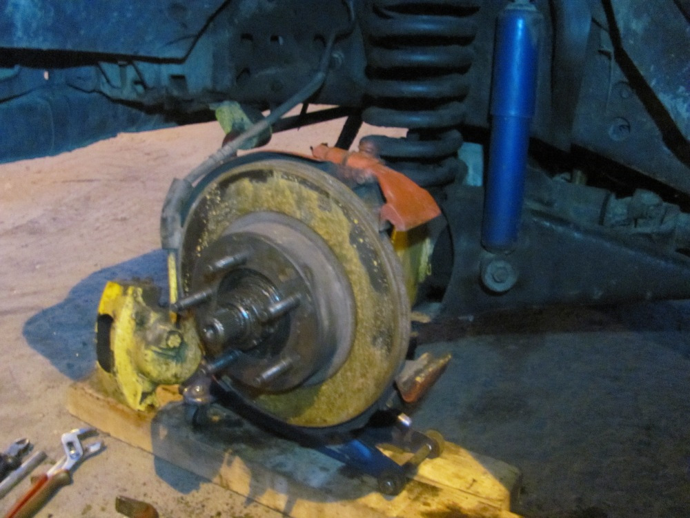

В салоне грязь, задний правый фонарь разбит, сломан внутренний ступичный подшипник (на левом переднем колесе), левый поворотный кулак-вскрытие показало, чито на верхней закладой для тормозной колодки отломился уголок (и это чугунина ! смотреть на фото внизу ), крепление переднего моста слева спереди. В салоне изнутри с водительской стороны сидуха, потолок и дверь грязью забрызганы… (((
Как я узнал где то под городом Пушкин в говнах какую то машину вытаскивали, без подключения переднего привода…
Покатался я блина после ремонта…((( Снова в ремонт, не запланированный… (((

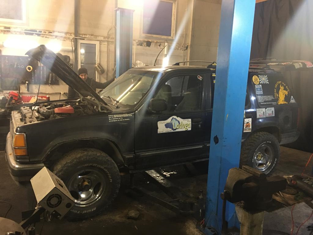

16.04.2020г. первый выезд после замены АКПП, полёт нормальный ! Короче, взял в Питере у метро Волковская, разборка АвтоФранкенштейн, родную АКПП A4ld, полностью рабочую. Цена вопроса: Диагностика, снятие, дефектовка: 15000руб. Покупка б/у АКПП: 30000руб. Установка АКПП на место и диагностика: 10000руб. Ну плюс масло Меркон на 5000руб. в АКПП. 60-ть рубликов, как с куста.

Это не чугун, варятся эти кулаки довольно легко, я бы сказал что даже мягкие, настолько глубоко провар идет
Кстати а резина мтшная в последнем посту в стоковые арки сзади встала или пришлось подгонять ?
И там и там встала ! )))
SwampBorn
Варили уже, через пару дней сразу же снова обломило уголок и колодка ушла по диску вперёд… (((
Скорее всего уже усталость металла
SwampBorn
Сзади норм, спереди пришлось локеры болгаркой подрезать, при поворотах резина грвзёт их… )))
От минивена Доджа Каравана локеры передние подходят на ФЭ1 !
Кстати, пятый год уже катаюсь на этой резине и полёт нормальный, ваще износу нЭт ! )))
Я б забрал коробку под восстановление)
А это к Андрюхе, всё снятое у него в сервисе осталось ! ))) vk.com/xxandreaxx
Там же ваапче гидроплиту повело от перегрева…
Измеряли кривизну линейкой? На алде редко такое бывает, на 4р55 часто) Просто по фото коротка подлежит восстановлению.
