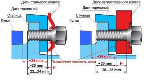

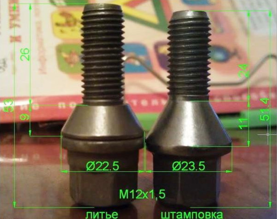

Проблема такая. Стоит штамповка, болты как на картинке выше (справа), т.е. длина от головы 23-24мм. Примерял к литью, выступают от привалочной поверхности на 17-18мм
По картинке

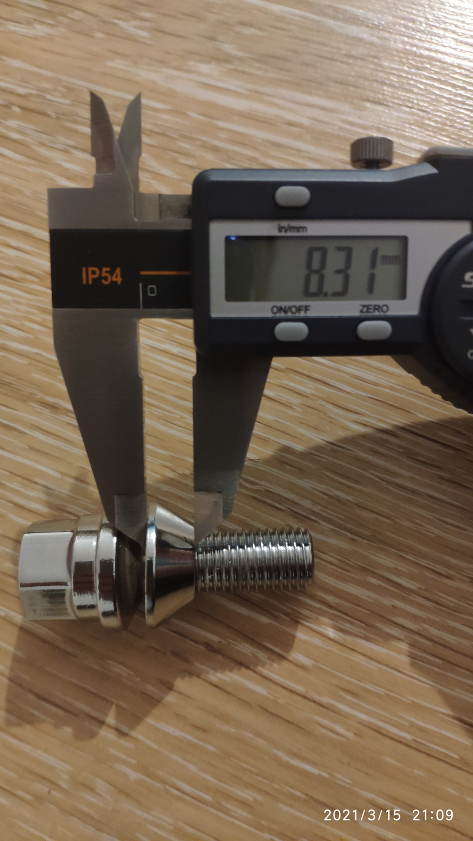

получается, нужно на 2мм длиннее — длина резьбы 26мм нужна. Так вот, заказал болты masuma MLS-234 они в точности как на первой картинке слева, т.е. от шайбы до края штыря 25-26мм. Примеряю к литью и болт выступает от привалочной части диска на 16,5мм 😱 Как…, матное слово…, болт, который длиннее на 2мм штатного, в диске стал короче того же штатного?!
Какие болты надо в итоге купить?

Помещу это сюда на случай, если кто-то как я вдруг решит, что на верхней картинке резьба у левого болта длиннее на 2 мм чем у правого. На самом деле она будет короче на 1мм из-за другой конструкции болта.

Похоже, что нужно было брать с цельным конусом, а не с подвижным, тогда бы было всё норм, т.к. подвижный конус имеет больший диаметр (на узком конце) и болт не заходит глубже, как цельный болт.
Конусы бывают разных размеров. И под разные диски.
Если про градусы, то 60° и на болтах и на дисках
Не градусы.

Штатные болты? Сколько выступает над привалочной плоскостью? Может у этого литья болт глубже посажен и длины хватает как надо?
Если чем-то поможет…

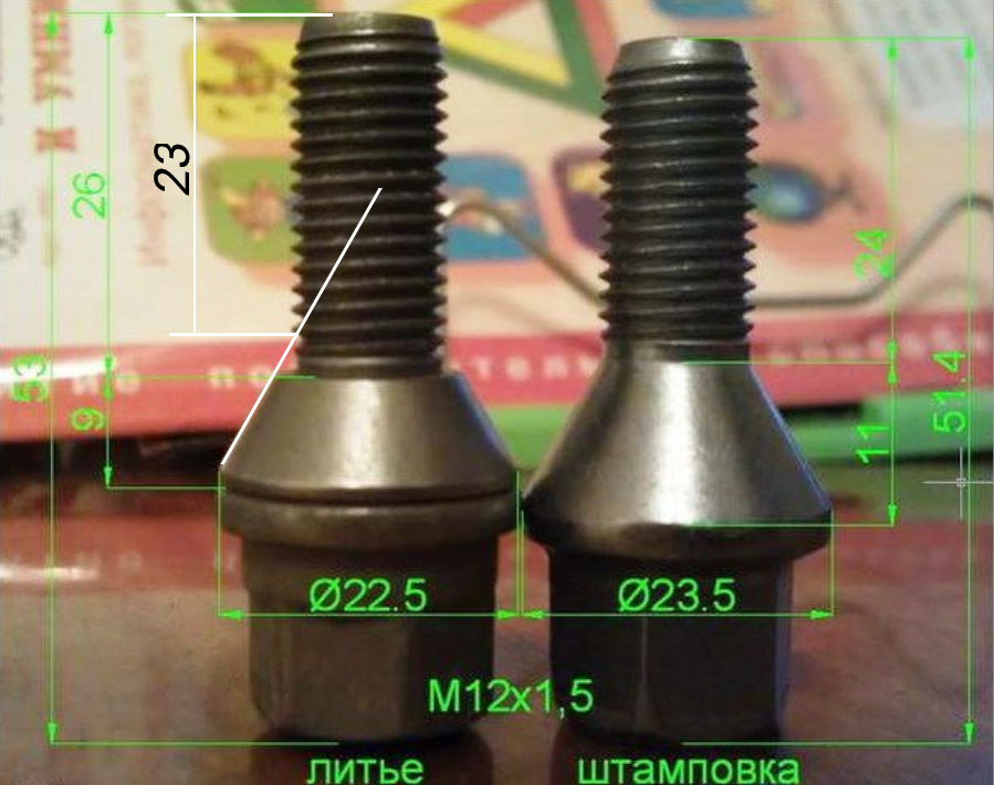

Вот, на этом литье 20мм. Вот эта более темная часть резьбы ≈8 витков (≈12мм) похоже это то что вкручивается в ступицу. В моем случае ≈10мм это ≈6,5 витков.
Нашел такую инфу на одном из форумов.
Есть железное правило: болт должен заходить на глубину не менее 3/4 своего диаметра, это 9мм, делим на шаг 1,5мм получаем 6 витков! А на наших дорогах "работают" все витки, и чем их больше тем лучше!
Выходит зря masumu купил. Выходит картинка врет? От 18-20 норма😶
Это уж вам решать. У меня выходит 17 мм резьбы из плоскости прилегания диска. Этого достаточно.
А это не ваше фото выше?
Моё.
А почему 17? Там около 20, скажем 19+
Потому, что резьба не до конца болта идёт. На 18 мм только заход резьбы, первый виток пошёл с 17-го миллиметра.
