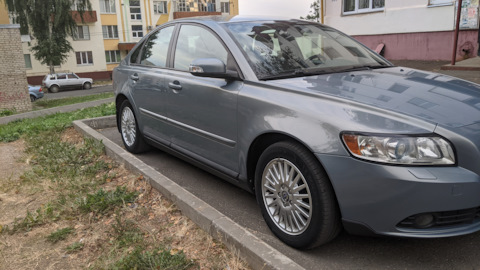

Так как я писал ранее речь пойдет о замене сидушек на кожу. Да и больше пост к тому что когда искал сам толком ничего не находил. только общие слова и то только об одном кресле либо все чехлы меняли на механику. Изначально у меня стоял комбинированный механический салон нового образца (убрали те злосчастные места где обычно все трескается ну и цвет с прострочками изменили, как по мне даже в лучшую сторону). По состоянию был близок к новому и мне даже очень он нравился, но есть самое огромное НО. Нельзя чтоб на него попадала вода в виде дождя снега и тд. Тк это сразу становилось же пятном или разводом. В остальном очень меня даже устраивал. И тут моему взгляду попадается салон в черной коже с электроприводом и памятью водительского кресла, пасажирское механика. Толком информации не находил подружится с ним машина или нет, но был запасной вариант если что либо потом его продать либо перебрать на механический каркас. Ну прописывать я точно ниче не хотел. В итоге после инсталяции нового салона. Машина с радостью его приняла и с ним подружилась. Все регулировки работали в штатном режиме, но что самое важное память так же работала как ей и полагается. Поездив долгое время так, когда был в поиске нужных компонентов для премиума. Случайно на той же разборке попадается салон с праворукой volvo с передними электрокреслами (левое электро, правое электро+память). Ну и соответственно любопытство взяло свое. В качестве эксперимента решил приобрести. после немногих манипуляций а собственно только с пасажирским креслом, так как у меня левое уже с памятью. Было до установлено правое сидение с памятью. Результатом сего экспериментом стало то что электропривод работает, да и память в целом тоже но НЕ долго она хранится, куда то вечно теряется. В конечном итоге получилось оба кресла с электрорегулировками. Но память работает только на водительском кресле.

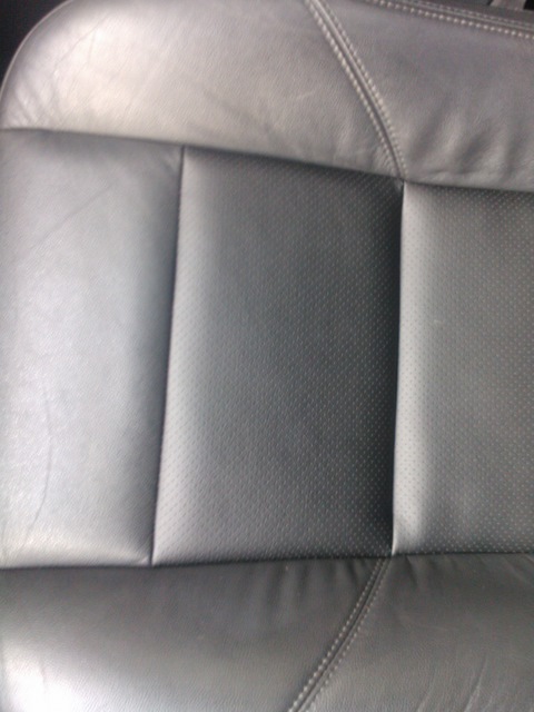

Ну и фото конечного итога.
PS. надеюсь кому то данная статья поможет в выборе салона, тк в целом вторая покупка салона была чисто ради эксперимента. но считаю что в целом он удался, тем более салон с электрическим водительским( без памяти) забрал мой знакомый и у него так же все прекрасно заработало. Если у кого есть задний диван с детскими креслами предлагайте.
