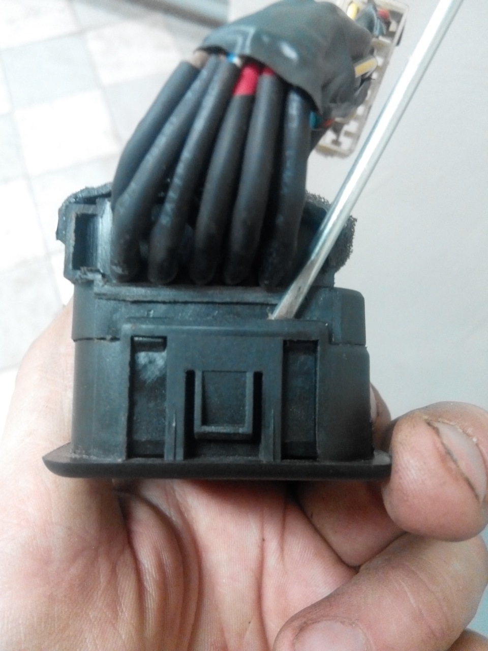

Добрались и до блока ЭСП. Сам бы покрутил пальцем у виска, увидев такую запись в ленте, но они РЕАЛЬНО ГРЕМЯТ! Сильнее всего от музыки, в такт басам дррр дррр дррр, уже почти привык поджимать кнопки пальцами, но ведь наши руки не для скуки хд)
Итак: снимаем блок эсп с машины, поддевая шилом или тонкой отверткой, разбираем его

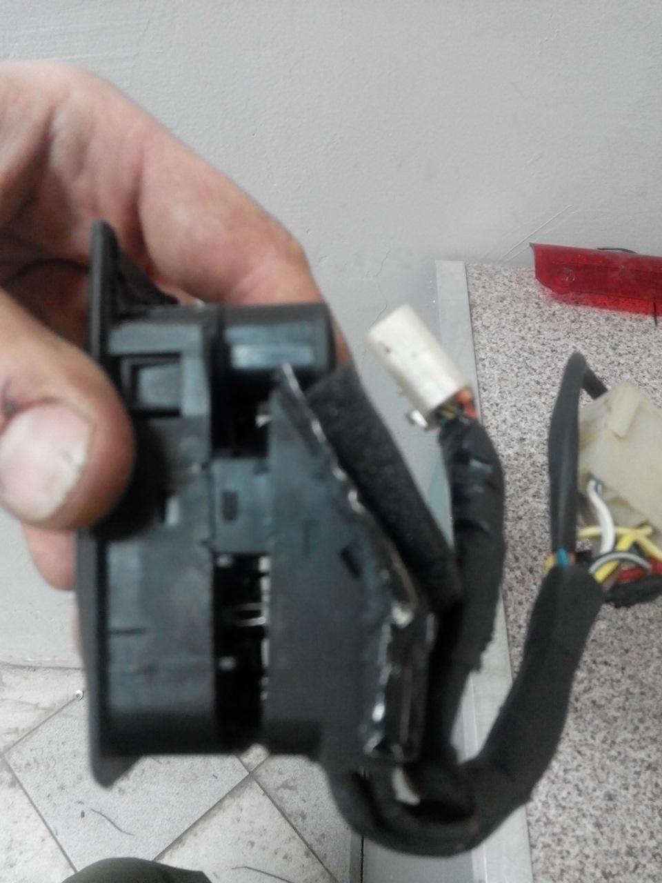

Как видно, уже были попытки "заглушить" блок без разбора. Глупости всё это. Аккуратно вытаскиваем две железки (ещё две не вытаскиваются и остаются в блоке

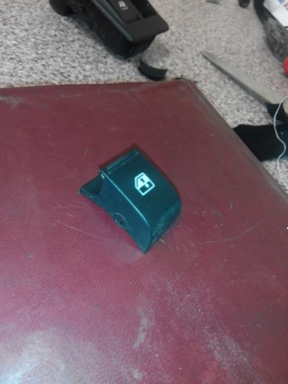

Затем вытаскиваем сами кнопки
И на каждую кнопку сбоку (только с одного!) клеим по кусочку маделина (ткань самоклеящаяся). Всё. Собираем и наслаждаемся))). Бонусом будет более "благородный" звук при нажатии кнопок

Я бы тоже пол-года назад поржал Но! Они реально гремят! Пока делать нечего, маемся…)
так подожди ещё полгода — будет тепло, они и перестанут))

у меня не гремят к счастью. А так читал еше другой вариант: между кнопками проложить куски пластиковой карты (ну обычной, как в магазах скидочные)
Плюсуем к вариантам)
