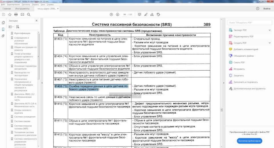

Сейчас выскакивает только В1408
покурил мануал. Проверяй питание на датчик удара лобовой правый. стоит он на телевизоре . Прямоуголник на двух болтах . со стороны радиатора.
Подушки безопастности отключал до этого ?
Нет. Просто стоя на светофоре загорелась
Буква "В" говорит о том, что проблемы в безопасности (аирбаги). Вспоминайте где копались и включали в это время зажигание.
Нигде, стоял на светофоре. Ошибку сбрасывал, появляется снова через некоторое время
На сколько я понимаю, речь о датчиках, которые на телевизоре. Ну вот на них и смотреть. Если есть контролька/мультиметр прозвонить. Если нет, то кроме того, что проверить что разъём на месте и обрыва не видно, особо ничего и не сделаешь
Вот именно этот вопрос и интересовал, где этот датчик стоит
Нет не сталкивался. Первое, что б я посмотрел, предохранители.
