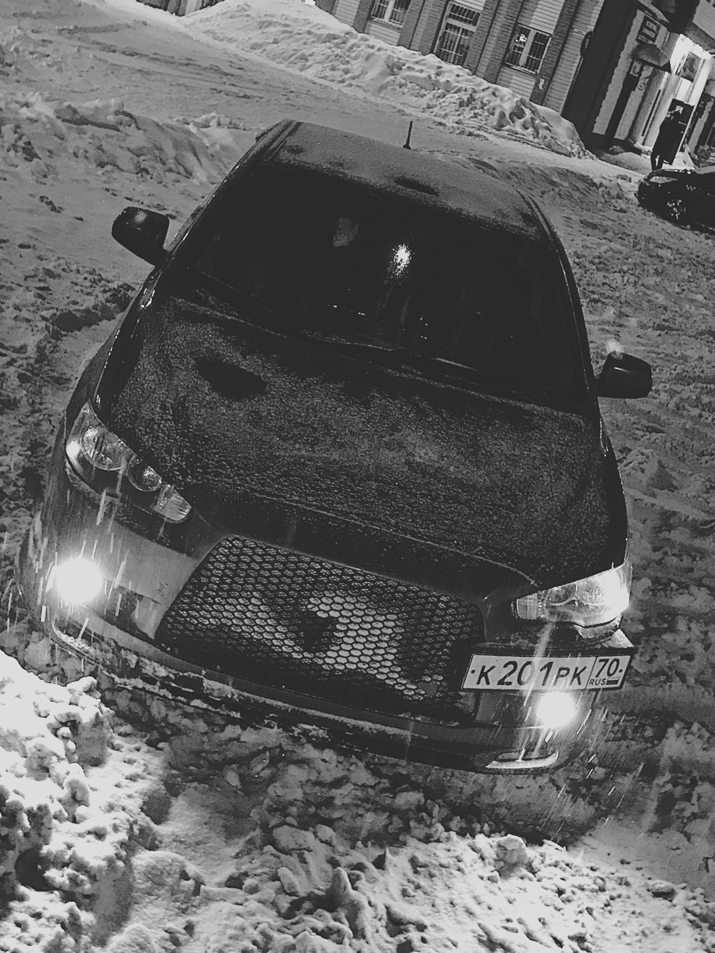

Цельная решетка отлично смотрится 😁👍
Сарказм? 😅
Утепляшка и снег в решетке нормальное явление 😁😁
Как только с техничкой разберусь, первым делом заменю решетку, т.к. нашла вариант получше, чем эта крупная сетка))
Нет, серьёзно написал.
