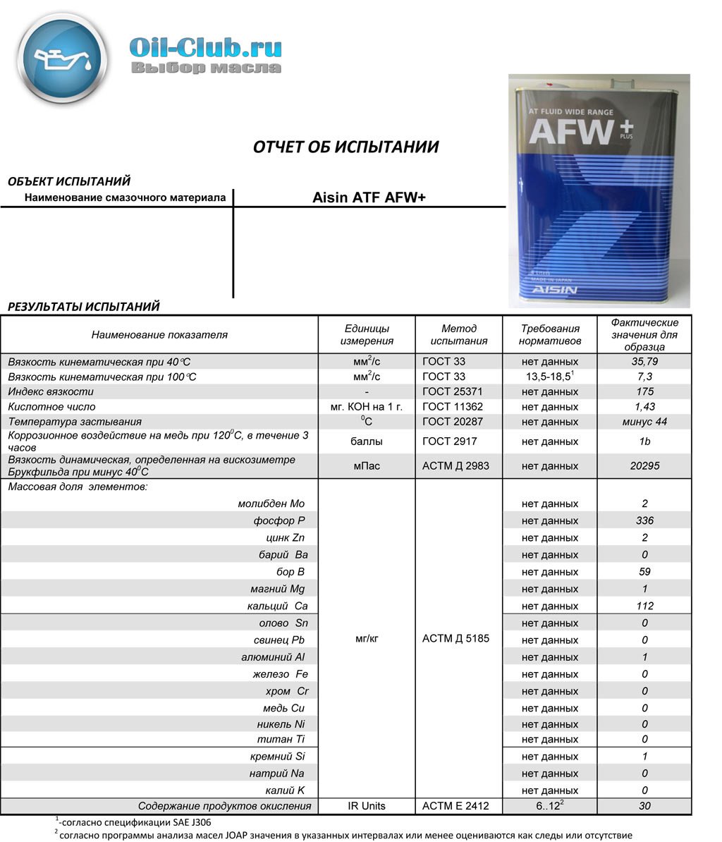

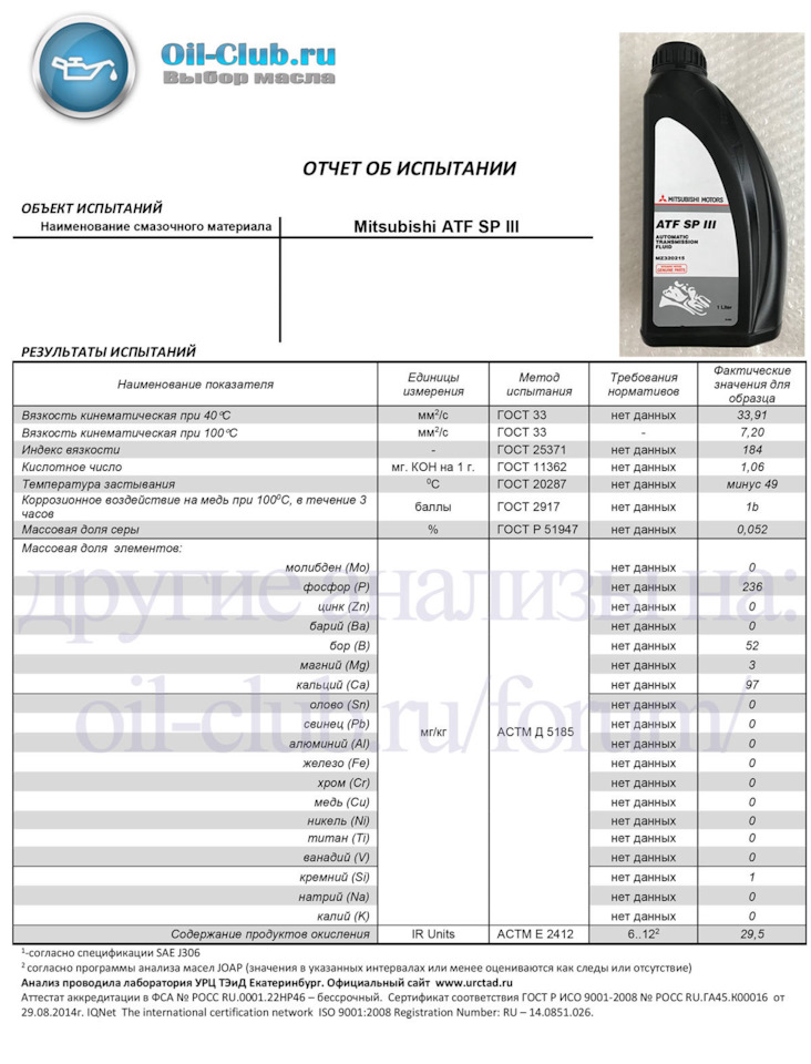

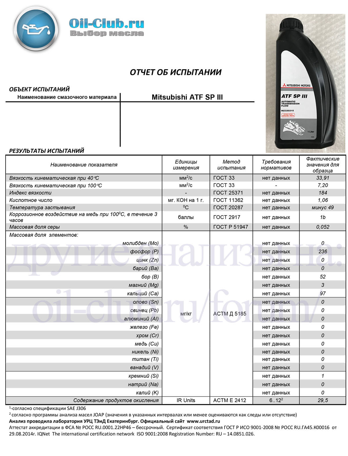

На Оилклабе есть тесты свежего ATF Matic-S:
Результаты анализов очень похожи на хорошо знакомое мне масло Toyota ATF WS.
До Инфинити у меня было пару Лексусов с АКПП Aisin, в них я лил именно его или его прямой аналог от производителя — Idemitsu TLS-LV.
Результат анализа свежего Toyota ATF-WS:
Видно, что эти ATF имеют практически идентичные физико-химические характеристики (расхождения в рамках погрешности) и идентичный состав пакета присадок.
Что касается Idemitsu TLS-LV, результаты его анализов ниже:
Характеристики и пакет также идентичны.

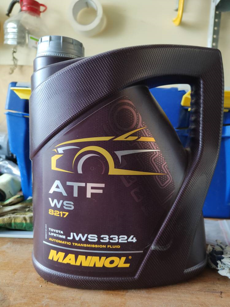

Добрый день! Подскажите, попадалось вам такое масло:
Можно ли его лить в редуктора e-pover, конкретно х-треил Т33 (по мануалу требуют Матик S)? Вроде как написано аналог Тойота WS
Приветствую, можно, но маннол — так себе фирма

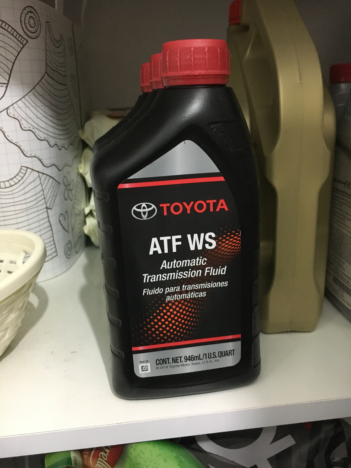

Здравствуйте) судя по тестам, можно лить Toyota WS? У меня от предыдущей машины осталось 4 литровых канистры, а в Тииду нужно Matic-S. Взаимозаменяемые я так понимаю?
Одобряете эксперимент, смешать их?)
Да, конечно, смешивать можно без опаски
Спасибо)

AisinATF-6004 Wide Range AFW+
Об этом масле есть какие нибудь отзывы?
