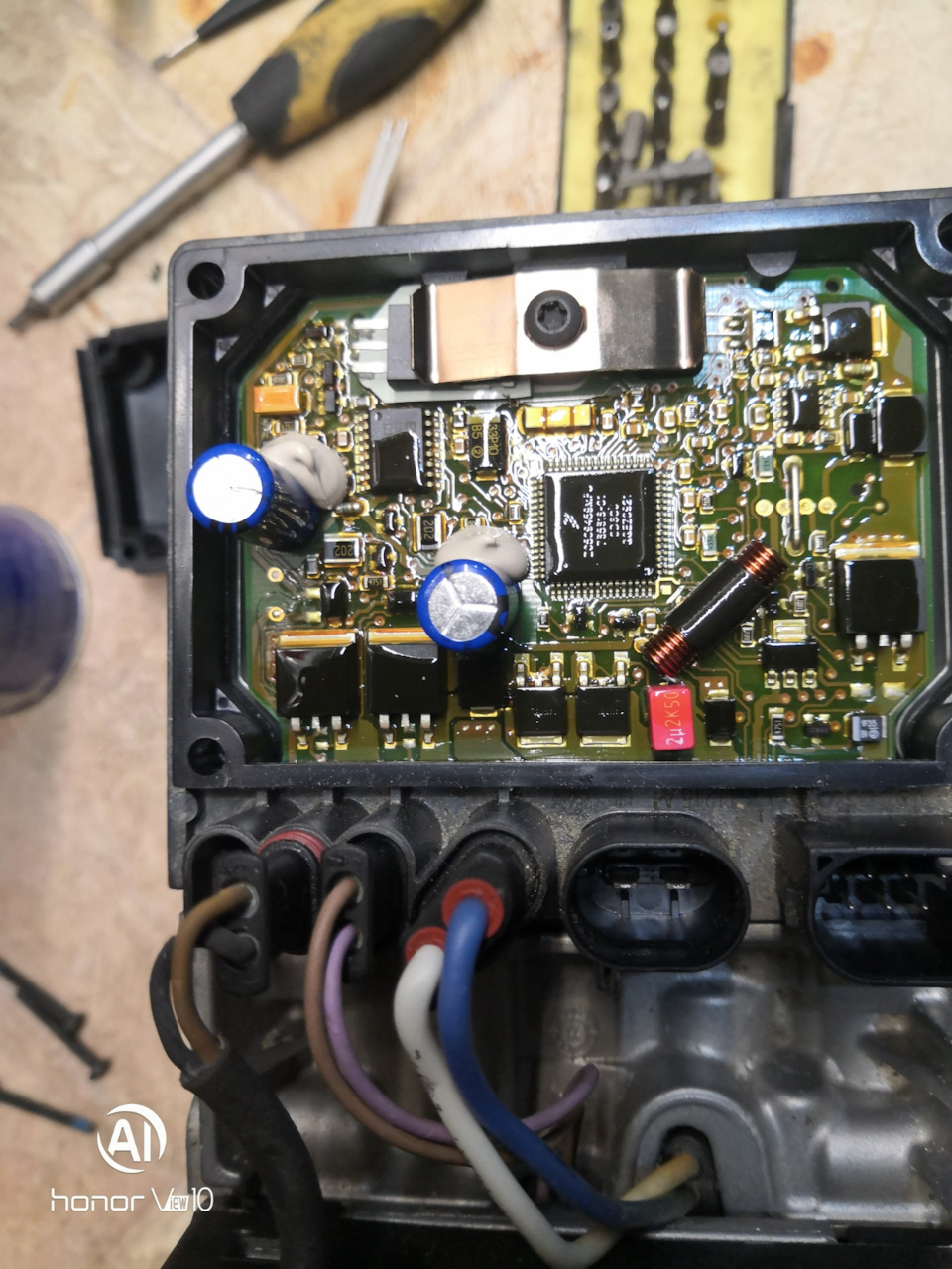

Заключение специалистов было следующим: "железо" исправно, все компоненты устройства работают, параметры их в норме, вывод — глюк "мозгов", он же электронный блок управления.
В наличие у них такие были, но на блоках для лэнд ровера стоят мозги с особой прошивкой, то есть как всегда, мне не повезло…
Пробежавшись по интернету выяснил, что в некоторых случаях помогает пропайка платы, видимо, со временем постоянные перепады температуры приводят к образованию "холодной пайки", явление разрушения припоя вокруг ножки электронных элементов платы, вооружился оптикой, просмотрел контакты, пропаял то что вызывало подозрение. Тестировал так

В проге можно запускать по отдельности компоненты котла (свечу накала, топливный насос, помпу, нагнетатель и т.д.), подключал в качестве них лампочку на 12 вольт. Проверил вроде заработало (ранее блок вообще перестал определяться на компе).

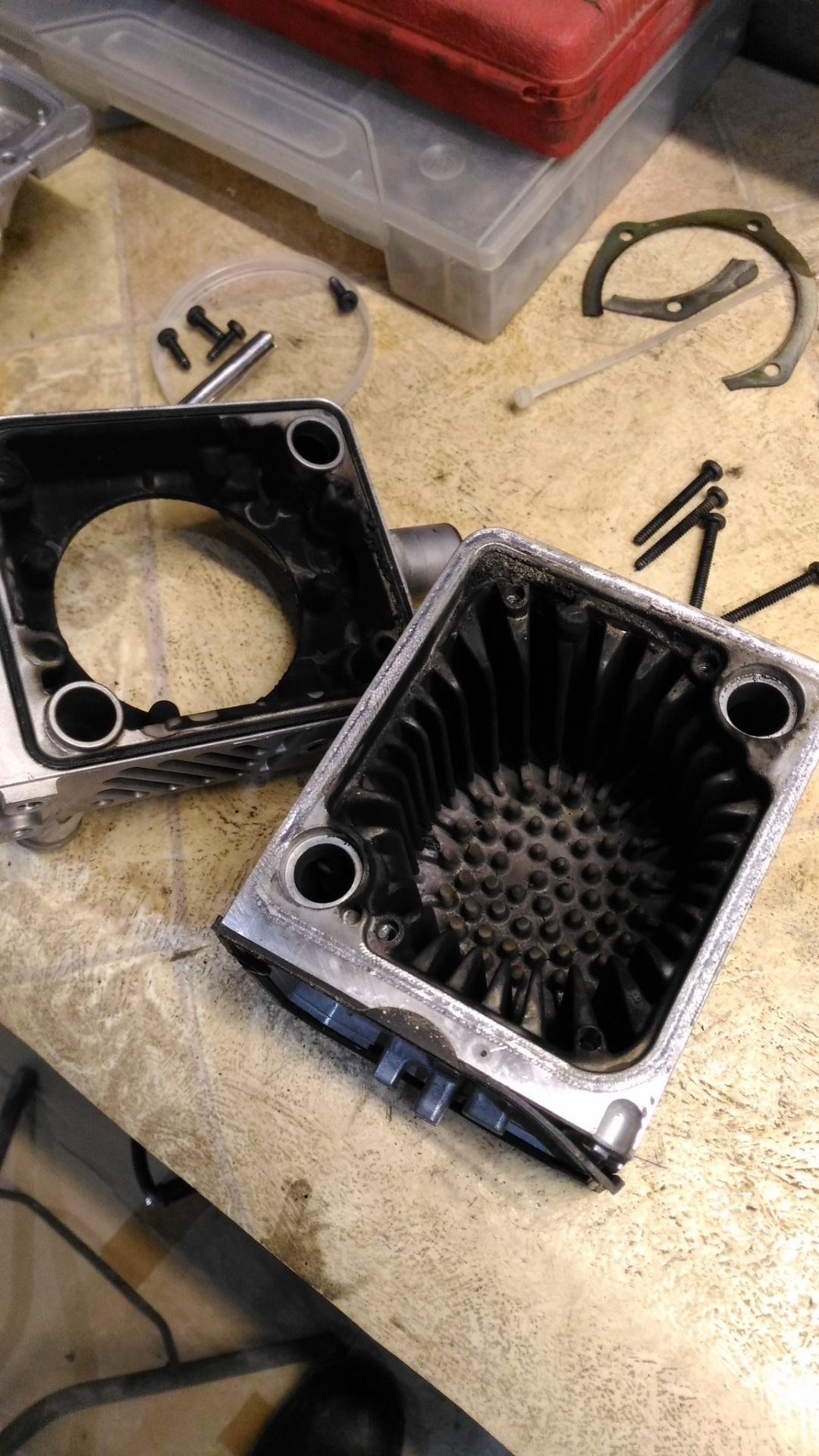

Прокладка камеры сгорания была повреждена.
В комплект ремки входили все необходимые прокладки, новые винты под токс, рекомендовали их обязательно поменять. Важно! Перед отвинчиванием старых тихонько простучать их молотком через торкс, иначе можно получить заломыш, а это тот еще геморрой.
Чего-то страшного по нагару не было…
Весь нагар из камеры и горелки
Штифт был достаточно чистый
Горелка тоже нормально

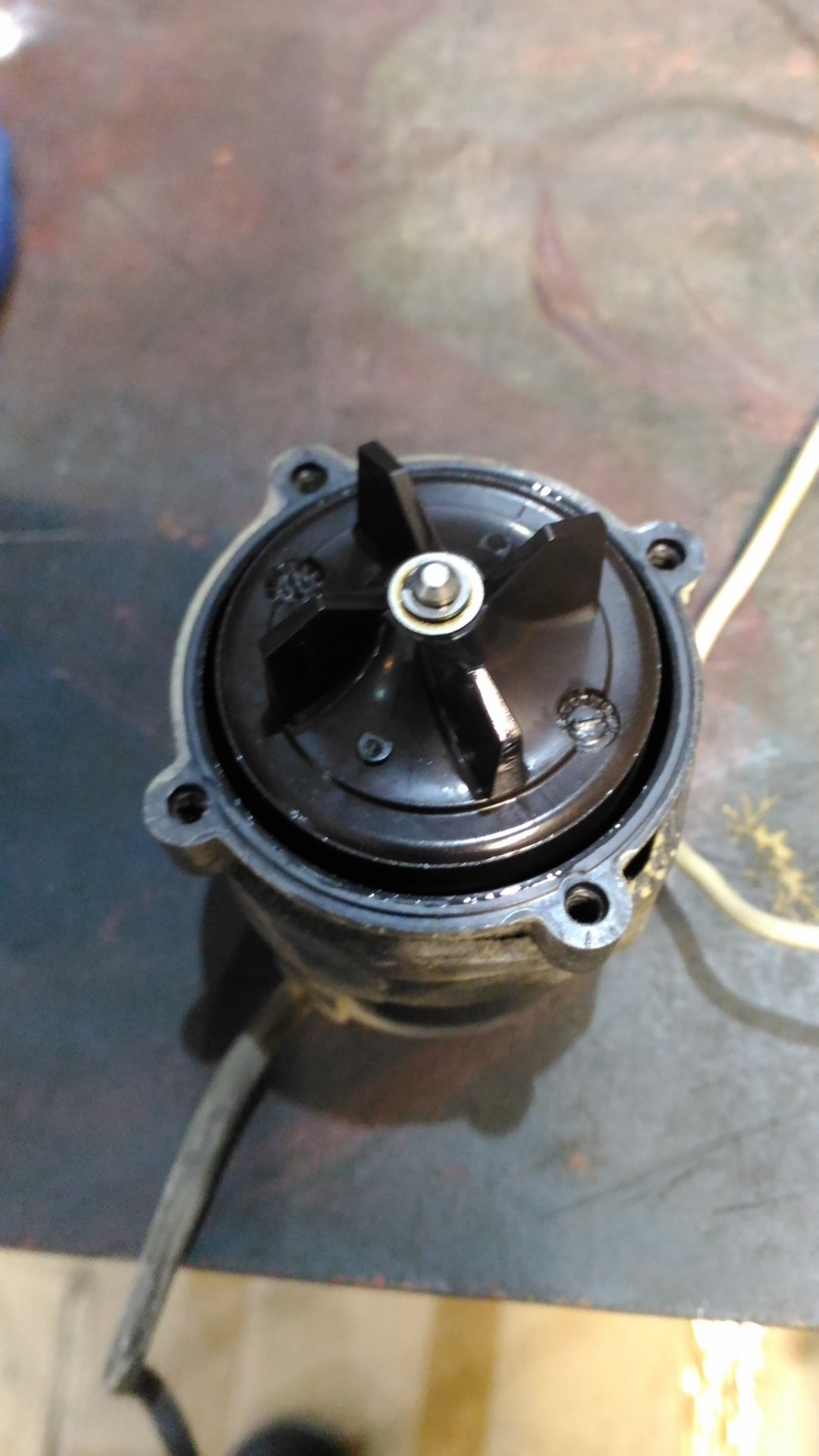

Проверил помпу, без проблем…

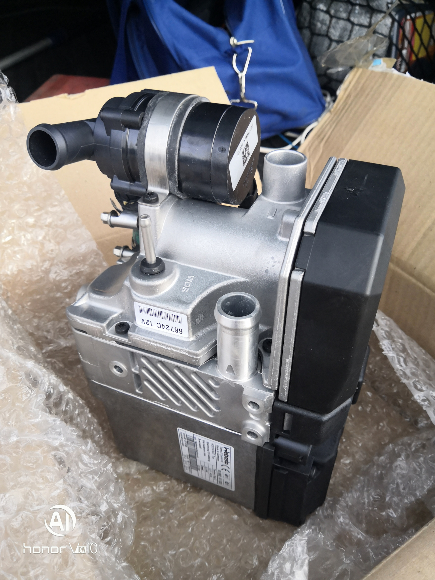

не понятно чего делает фотка бензиновой вебасты в теме дизельного ренджа. если это ваша, то вообще не понятно как она работала )
Сорри, виноват, когда фотки выбирал затесалась в отряд… Не моя конечно…
xiva
А как вы определили бензин или дизель? Если вебасты одинаковые. На горелка разница только в количестве отверстий для воздуха и всё
