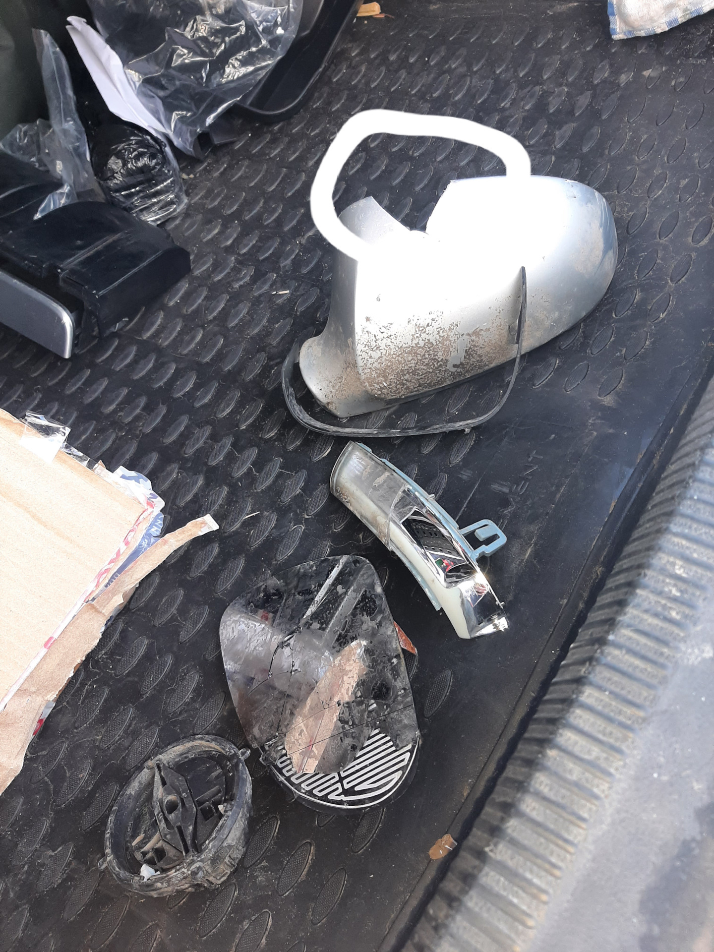

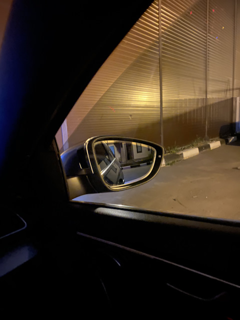

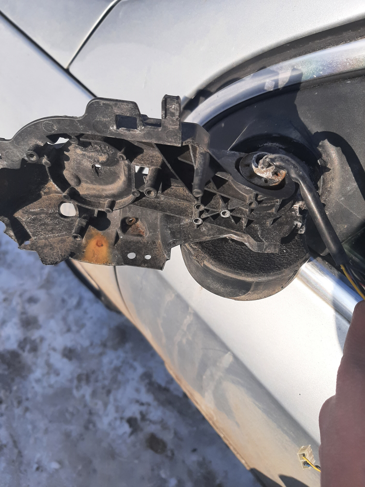

2. Замена бокового зеркала в сборе
Однажды утром как обычно ехав на работу по Варшавке никуда не спеша, меня с правой стороны режет таксист, перед ним ехал автобус по своей полосе и он захотел перестроится в мою чтобы не плестись за автобусом.
В общем он меня режет, я понимаю что щас вьеду в него (это был февраль, в Москве морозы и гололед) и принимаю немного вправо, см на 30 заехав на соседнюю левую полосу чтобы уйти от столкновения.по левой полосе ехала фура и она меня уже самым концом своей будки цепляет…отделался только заркалом.его снесло и поломало…
Сам кронштейн вроде бы целый был но я принял решение брать все таки полностью в сборе его.
Купил на разборке, в цвет попал идеально.даже красить не буду.
В общем вот такая ситуация, радует одено что кузов не зацепил мне фурист, а отделался только заркалом.
По замне зеркала пару слов: свернул все 3 болта на Т30 на старом зеркале) в итоге до тепла стоят обычные болты…потеплее будет заменю на оригинальные Torx.

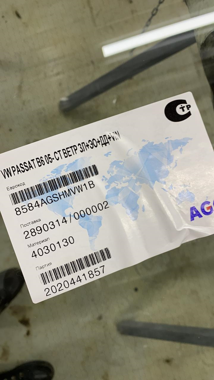

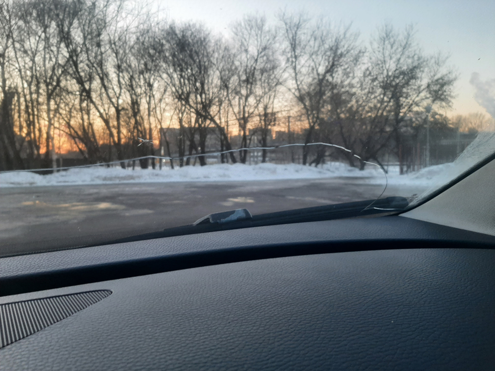

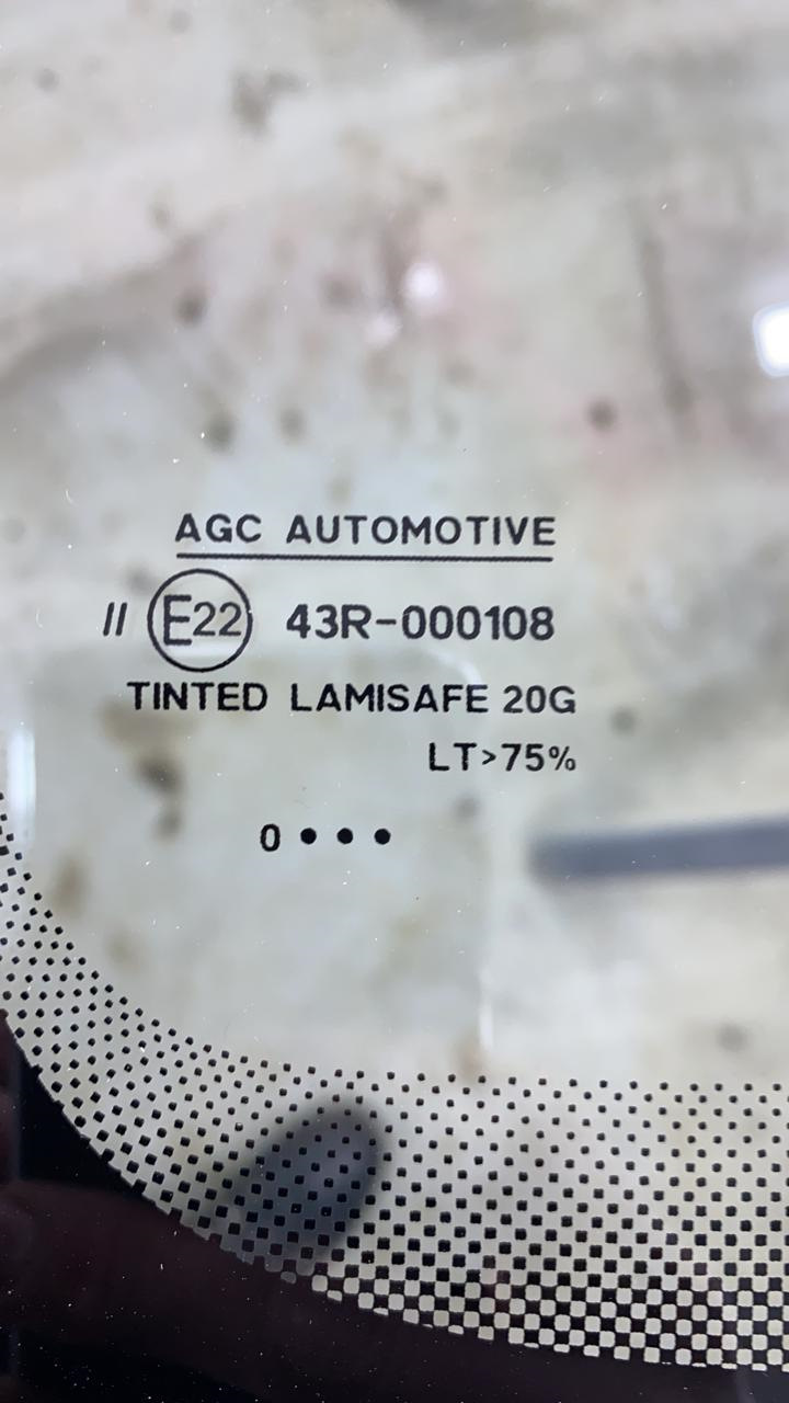

3. Замена лобового стекла
Еще при покупке машины в ноябре 2019 год у неее было треснуто лобовое стекло и в нескольких местах на всю его ширину)

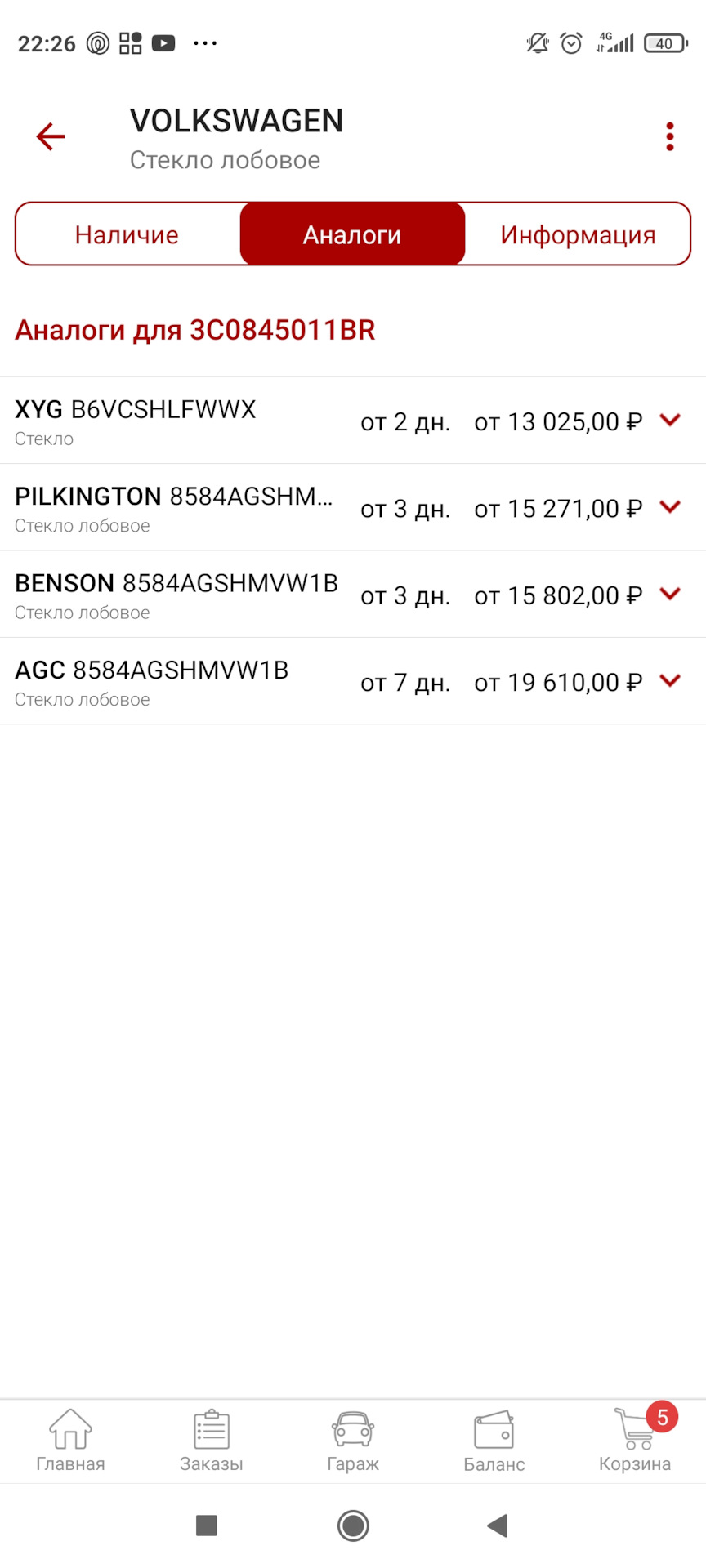

В итоге решил пока есть возможность его махнуть…долго мучался с тем что купить в итоге взял AGC (обогрев, ДД, вин, зеленое).
Ну что я могу сказать родное стекло есть родное, на этом AGC четко видны линии обогрева (особенно при свете фонарей) а на родном (Securit вроде) я их не видел вообще.
В общем дело привычки, но можно сказать уже привык)))
Стекло + работа вышли в 15к.

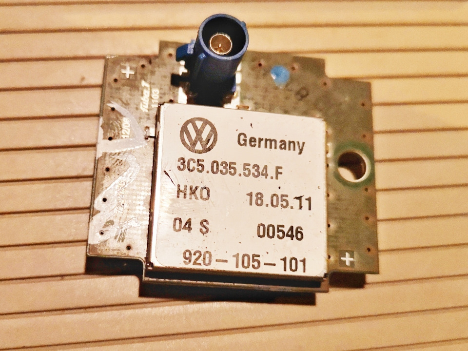

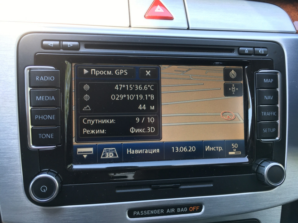

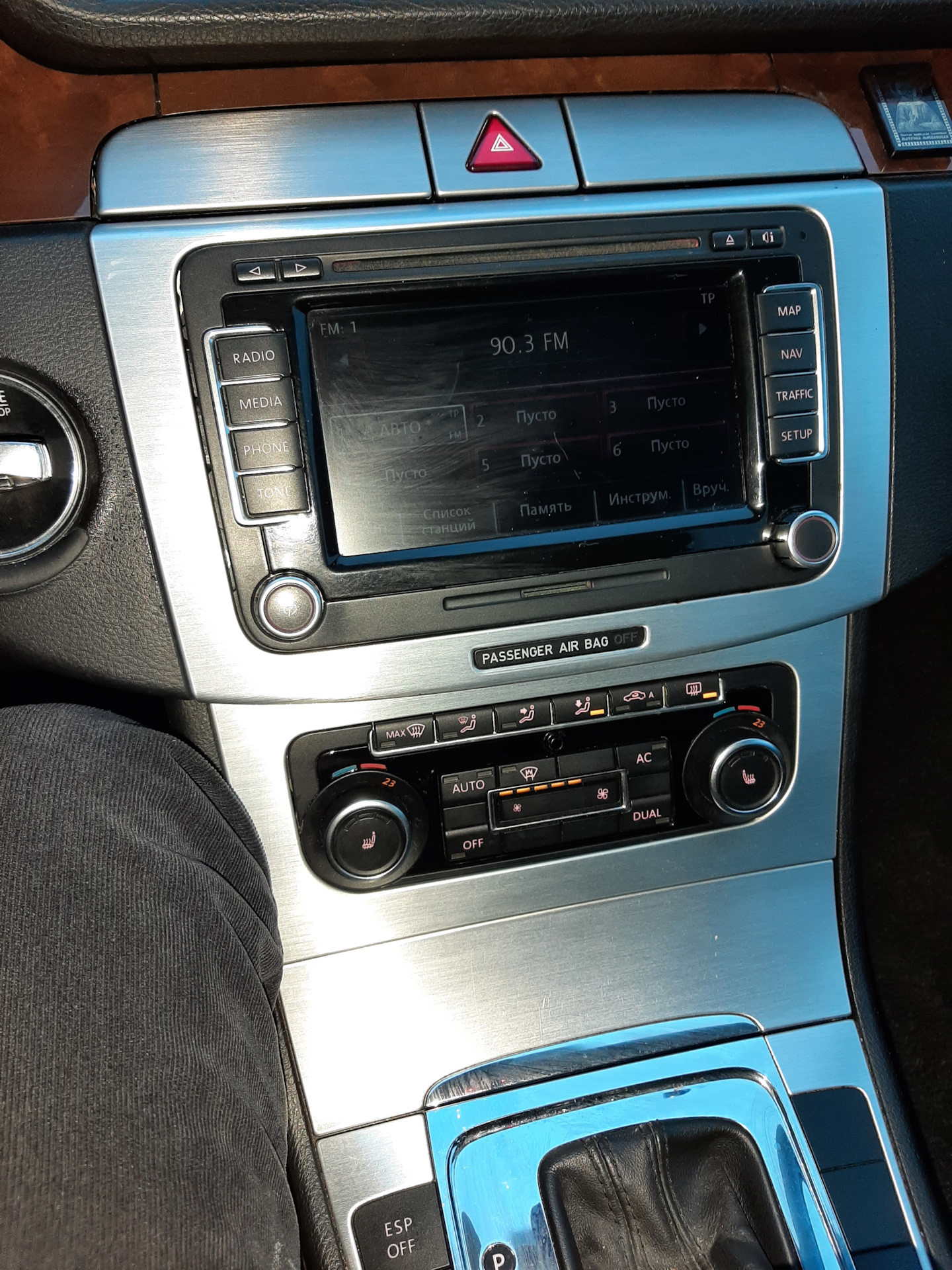

1. Замена магнитолы с RCD 310- на RNS 510
Этот момент я уже ранее анонсировал. Рнска самая древняя, а именно VW 0xC001 — 1T0 035 680 A.
Прошивка стояла родная SW 1000.
Саму магнитолу я купил где то в январе но с ней оказались проблемы с пайкой, она не видела КАН.хотя продавец уверял что все ОК.
В итоге нашел похожий пост Димы (спасибо тебке еще раз огромное) dmitrii310174. Он также купил магнитолу с отваленным каном.
В итоге он согласился мне помочь как брату по несчастью и магнитола успешно сьездила в Уфу и обратно и вернулась ко мне в рабочем состоянии.
Потом начались прошивки и обновление карт это все я сделал, единственное пришлось линзу чистить, плоховато читала сначала dvd.
В итоге сейчас стоит прошивка 5238А и карты 8555 (ставил через SD карту).
Единственное что осталось сделать это протянуть gps в стойку, но это я буду делать когда будет потеплее и совмещу еще с одним новым девайсом к магнитоле)

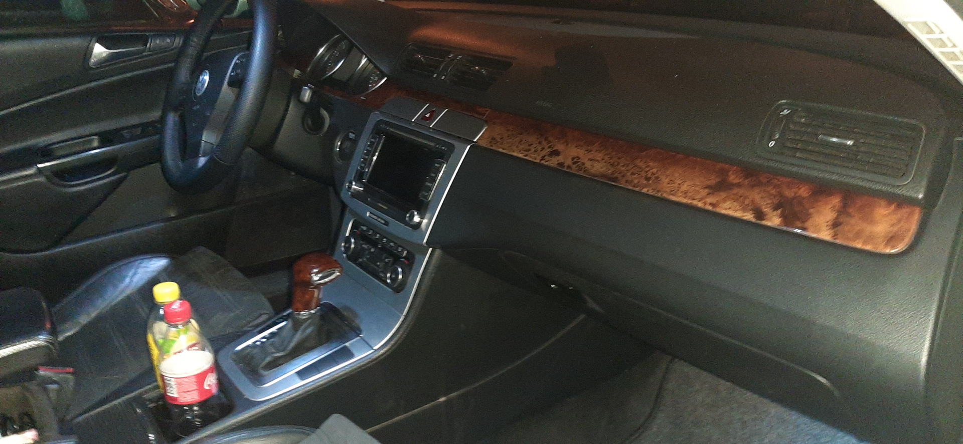

2. Замена блока климата с рамкой на рестайлинговый.
Как видно из фото выше уже также стоит новый климат и рамка к нему. Мне достался именно от Б6.
никаких проблем небыло нужно только в большой колодке сзади поменять местаими 16 и 20 пины и потом адаптацию провести.
Отчетов по этому поводу полным полном
По новому климату непревычно что по сравнению со старым образцом разбег по темературе всего от 18 до 26, на старой был больше значительно.

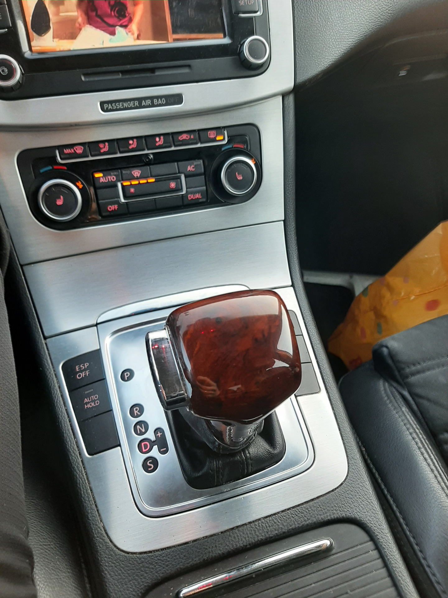

3. Замена ручки КПП под орех и хром накладки на АКПП
У человека у ког брал климат увидел в объявлении ручку под дерево и решил купить.
Также у меня была треснута хром накладка КПП и я нашел то что мне нужно у nikakumba. Спасибо Никит. Однако я удивился что хром на той накладке что я у него забрал был матовым…я таких не видел честно говоря) У меня то был блестящий глянец
Мне очень нравится как выглядит все это дело)

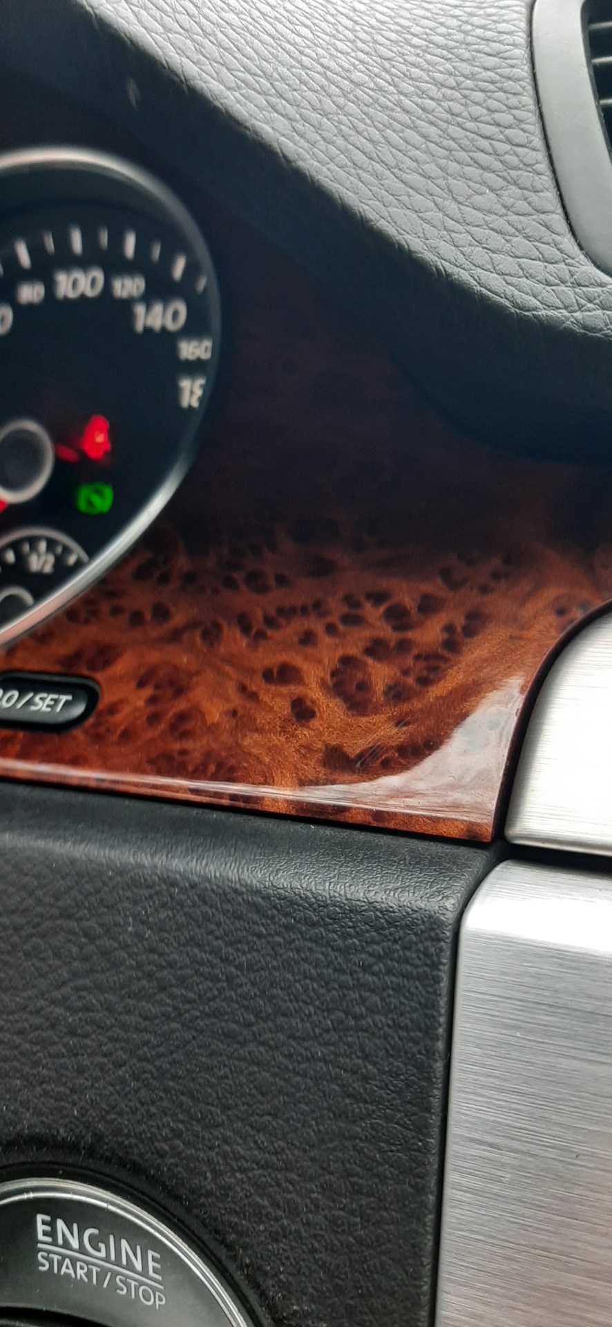

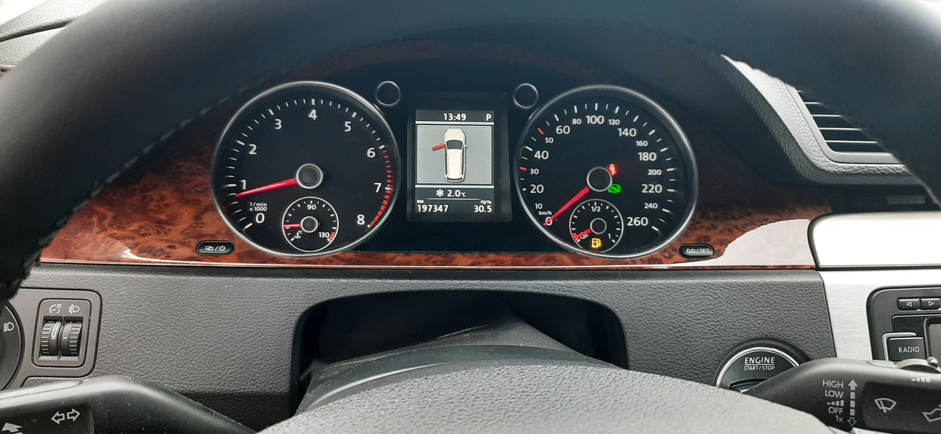

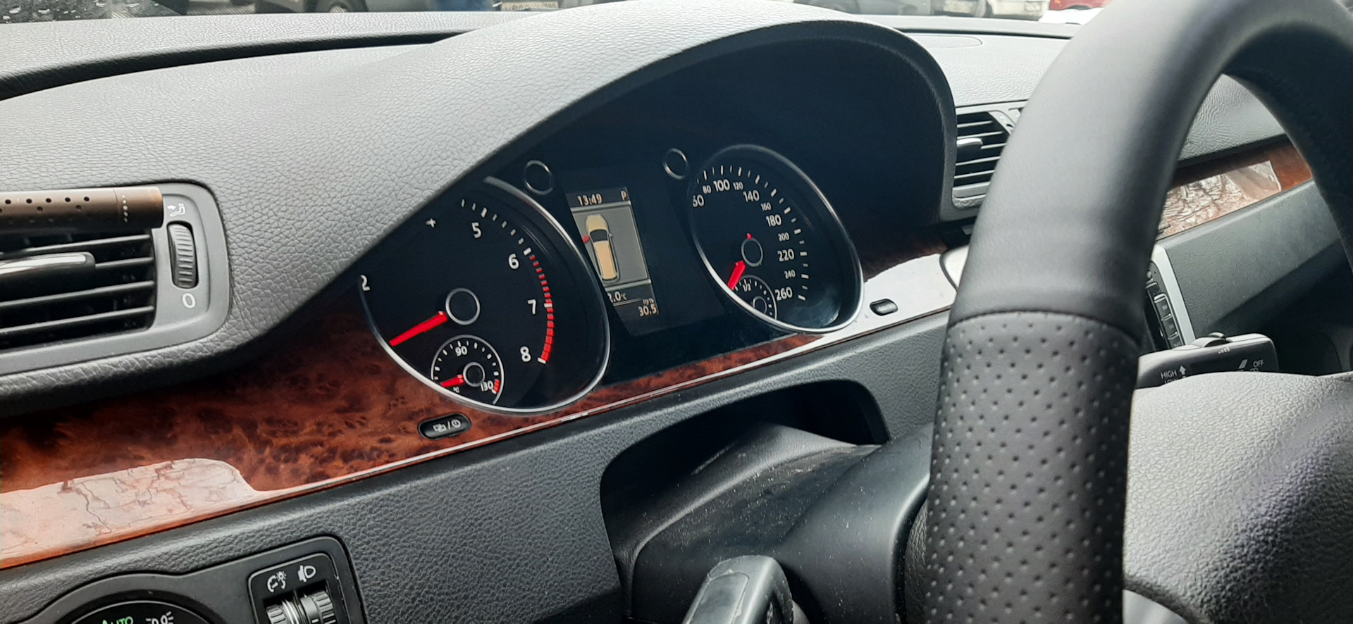

4. Замена приборной панели на цветную и декора на Vavona
Тут ситуация интересная)
Я купил себе около месяца назад ч/б приборку (с тестом на русском и с обнуленным пробегом) и буквально 3 дня назад решил ее все таки подкинуть попробовать (ранее не далал потому точ декор ко мне еще не пришел — об этом ниже)
Так вот я подкидываю приборку и понимаю что она показывает неверную температуру за бортом (-26 при фактиечких +4), а также не показывает уровень топлива в баке. Захожу в Васю и начинаю читать в итоге по 17 блоку (приборка) ошибки по связи с блоком как раз температуры и топливным баком. Созвонившись с продавцом и скинув ему ошибки начинаем грешить на переходник со старой приборки на новую (заказывал как и все наверное с Китая). И тут у меня возникает мысль: я чуть ранее познакомился с fungorn242 и у него как раз в продаже была приборка с его машины (правда цветная) и я созвонившись приехал к нему попробовать подкинуть его приборку.
Плодкидываем и она замечательно работает и все показывает…значит дело было не в переходнике а все таки в той ч/б приборке.
С продавцом ч/б приборки договариваемся что я ему отправляю ее назад а он возвращает мне деньги (так и сделал приборка уже едет к нему, ожидаю деньги)
Уже думаю что все буду кататься со старой…но тут fungorn242 видя мой восторг от цветной работающей приборки говорит мне просто — ставь)) с деньгами потом решим)
В итоге так я получил цветную приборку в рассрочку. Даже в магазинах ни разу не брал ее)))
fungorn242 — спасибо тебе огромное Дань)
Приборку я оставил и теперь ждал декор, который мы совместно с suhari33 купил у professorrr с Казахстана (он продавал комплект от ЦЦ с декором на двери: мне достался на приборку и далее, а suhari33 на двери)
И вот вчера пришел декор и я все поставил…конечно мне очень понравился новый декор…
По мне так Vavona выглядит интереснее ореха
Результат на фото:

Что в итоге с rns? Я так и не понял не из этого поста, так и не нашел инфы у упомянутого вами человека( отправили в Уфу и все на этом. Можно немного подробнее?
Именно с этой рнс: отвалился шлейф или модуль который отвечает за кан на стыке плат.
Я не делал же сам, можете написать Диме dmitrii310174
Я думаю он подскажет что было и что нужно было сделать чтобы все заработало
Он вообще не видел кан? У меня при пуске видит, даже время подтягивает, потом отваливается
Да, не видел вообще.
Видимо у Вас такая же проблема, только когда нагревается магнитола, контакт отваливается который за кан отвечает
Сколько по деньгам получилось?
Да чисто формально тысячу помоему я Диме перевел ну и плюс пенесылки.
Он согласился помочь, т.к. у него такая же проблема.
Если к профессионалам обращаться будет дороже точно, тысячи 3-4 в Москве например
Спасибо большое за инфу! У вас сейчас работает все?
Да я уже после той версии А, поставил версию Р, а потом уже самую последнюю версию R с ssd.
Но тот кому продал ту А, ничего не говорил что что то сломалось)
Та А была самой первой и самой древней)

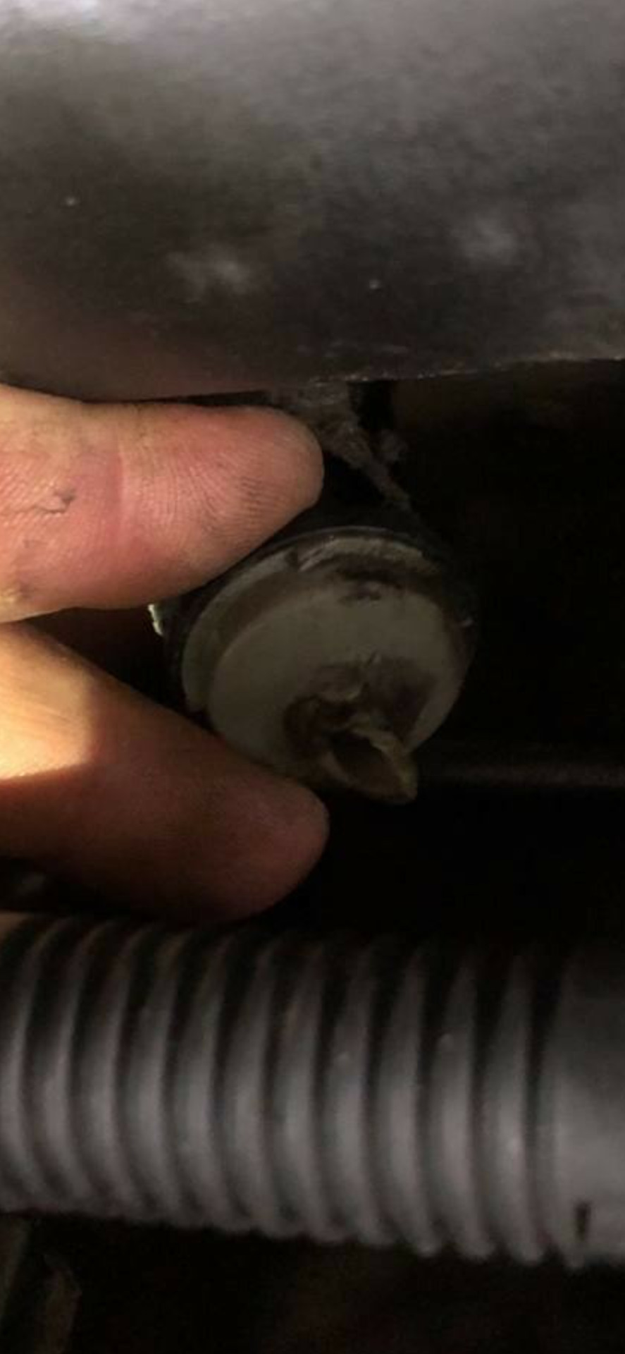

Подскажите, что за обратный клапан? Который в поддоне?
058905291M или 058905291K
Клапан патрубка впуска
Вот через него тоже подсос был.
По номеру на схеме найдешь.
Понял, спасибо
Marshall-Mathers
А как узнали, что этот клапан сдох?
По визуалтному осмотру…трещина и надлом…
Плюс как и на патрубок чем то брызгали на него и обороты поднииались)
почему не пилкингтон? Тоже думаю менять лобовое
Почитал что мягковатое.
Попробуй обрати внимание на securit…
Родителям ставили пилкингтом, от первого камня разбилось через 2 недели. Походу реально мягкое
получается так.
плюс на пилке по середине нет одной нити обогрева.
А так обрати внимание на секурит как и писал выше…он у меня стоял в оригинале…нитей не было видно вообще…поэтому сйечас непревычно.
Ну а по качеству AGC хорошее.все хвалят
Оригинал 24к( а есть артикул секурита?
Marshall-Mathers
получается так.
В общем в оригинале секурит идёт, нужно его и ставить значит
Да…оригинал секурит и стоял у меня…
Как и писал на нем не видно было полосок обогрева…
Но по качеству agc не хуже…единственный минус это как раз видимость нитей)
Тогда возьму как у вас) а то сейчас tyg стоит от старого владельца, там из живого обогрева остался только участок 20 на 20 см)) и нити капец огромные, но я быстро привык.
Я и говорю…я просто с роду этих нитей не видел на родном а тут вижу)))
А качество у agc как у оригинала.
Если нити не смущают то это хороший вариант
XYG это китай…и ценник дешевле конечно)

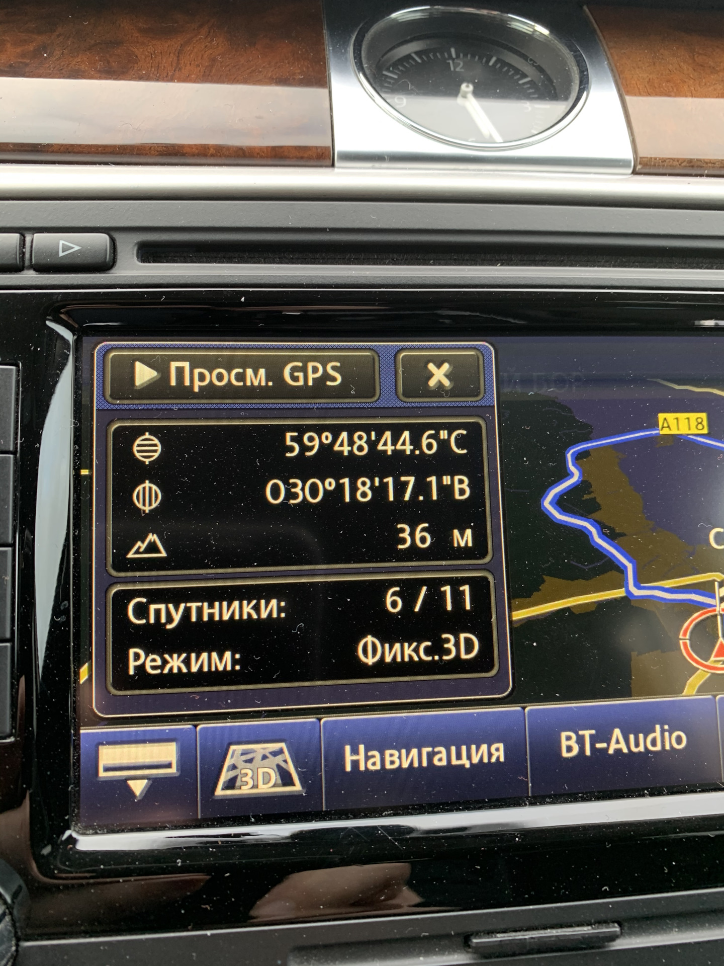

GPS лучше ставить оригинал, больше спутников ловит и более стабильно.
Ради лишнего спутника сверлить крышу рука не поднимается.
Вроде есть оригинальная антена gps на стекло седана.
А для неседана?
Внутренняя антена установка в салоне.
andreiturturika
Ну да, так и вышло. Под торпедо не ловит считай.
Буду в стойку выводить.когда блютус буду ставить…в салоне ловит 8/10.
Под торпедой 1/10
В стойке будет около 6-7 и китайская в отличии от оригинала требует больше времени на поиски всех спутников. Насчёт торпедо сказывается факт наличия обогрева лобового Я так думаю. Очень интересно как поведёт себя в таких же условиях оригинальная салонная антенна gps.
Да буду тянуть микрофон для блютуса через стойку и туда и GPS подкину.6-7 спутников вполне достаточно…под торпедой вообще перестало ловить) Нахожусь в Москве а меня катает по области где то)
Номера домов есть на карте ?
Вот я не помню, но возможно и нет( если так то с чем связано?
Карты последние ?
Да 8555, может в настройках не поставил что то.пои закинул.показывает
andreiturturika
Карты последние ?
Да проверил номера домов не показывает
GPS нет смысла тащить в стойку, нормально в торпедо внутри лежит сверху, главное нужной стороной положить и чтобы сверху никакого железа не было.
да тож думал))
потыкал несколько раз.ну не заходит магнитола и все))
а так да.я когда пробовал работоспособность я ее туда кинул внутрь все ловила нормально.
она ж на магните.ее по идее к железу какому то надо.
У меня без магнита, ловит 5 спутников почти всегда. Лежит посередине от магнитолы справа между воздуховодом и торпедо . Сначала лежал в правом углу сверху у стёкла. Разницы не заметил.
Спасибо…буду пробовать…
главное так положить чтоб не тарахтел там)
Провод длинный скрутил в колечко ровное, им и прижимается.
