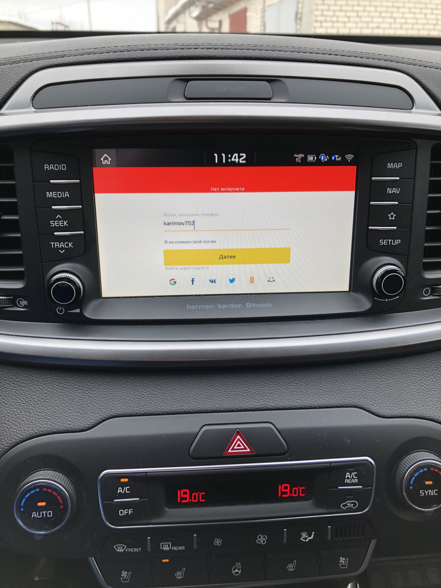

Приветствую всех. Нарисовалась проблема с Яндекс навигатором. При авторизации и попытке войти под своей учетной записью, где подключен Яндекс +, система пишет ( что то пошло не так). На Яндекс вчера написал, ответили что разбираются. Есть ли у кого такая проблема. Уже обновил систему, подсмотрел у www.drive2.ru/l/578489352330413785/, и все равно не работает.

Тоже была проблема, и наконец прошел авторизацию следующим образом.
1. Зайти в браузере в Паспорт
2. В блоке «Пароли и авторизация» нажмите «Включить пароли приложений».
3. Следуйте инструкции: нужно будет ввести пароль от вашего аккаунта на Яндексе, а затем нажать «Создать новый пароль».
4. В следующем окне выберите тип приложения «Автомагнитолы» и укажите название: например, «автомагнитола в машине». Нажмите «Создать».
5. Вы увидите пароль, который нужно ввести при входе в Навигатор через магнитолу.

У меня такая же проблема. Сначала Навигатор стал выдавать ошибку и не запускался. После сброса настроек при авторизации говорит, что пароль не верный. Пытался много раз и в разные аккаунты войти. А недавно стала после ввода пароля просить ввести капчу, потом опять пароль, потом опять капчу и так непрерывно. Написал в техподдержку Яндекс. Сначала сообщили что не поддерживают устройства отличные от планшетов и смартфонов. Но после того, как напомнил им что Навигатор предустановлен в ШГУ (Комплектация WAY), извинились и сообщили, что версия навигатора устарела и может работать некорректно. Предложили обратиться к оф.дилеру для обновления приложения.

Аналогичная ситуация. С телефона авторизируется, с магнитолы нет. Как решили проблему?
Пока никак. Написал в Яндекс поддержку. Они разбираются уже месяц. Советую вам тоже написать. Чтобы было больше обращений.

Попробовал сегодня, не работает, писал что нет интернета, щас опять пишет "что то пошло не так"

На прайме сегодня тоже попытался зайти, пишет нет интернета, как и на спорте… хотя интернет есть, подключён через телефон

Кстати, сколько не пытался сегодня зайти в аккаунт, пишет нет ентырнета, сцуко
А вай Фай подрубали?
А то, телефон вещал, что устройство подключено, пробки показывал навигатор, а вот в аккаунт заходить отказался
