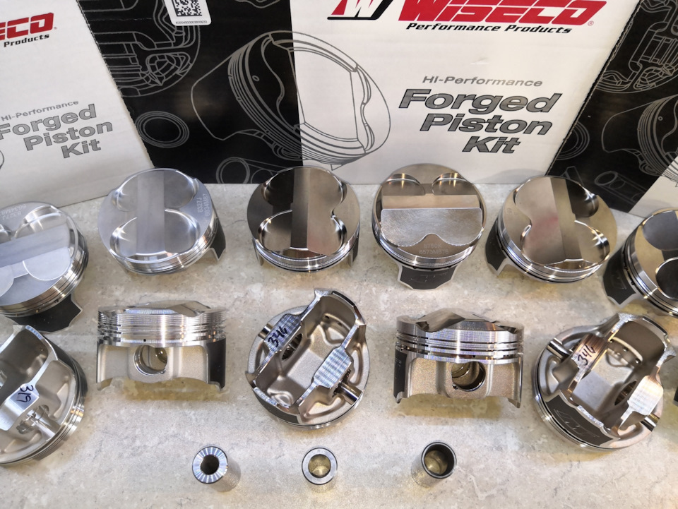

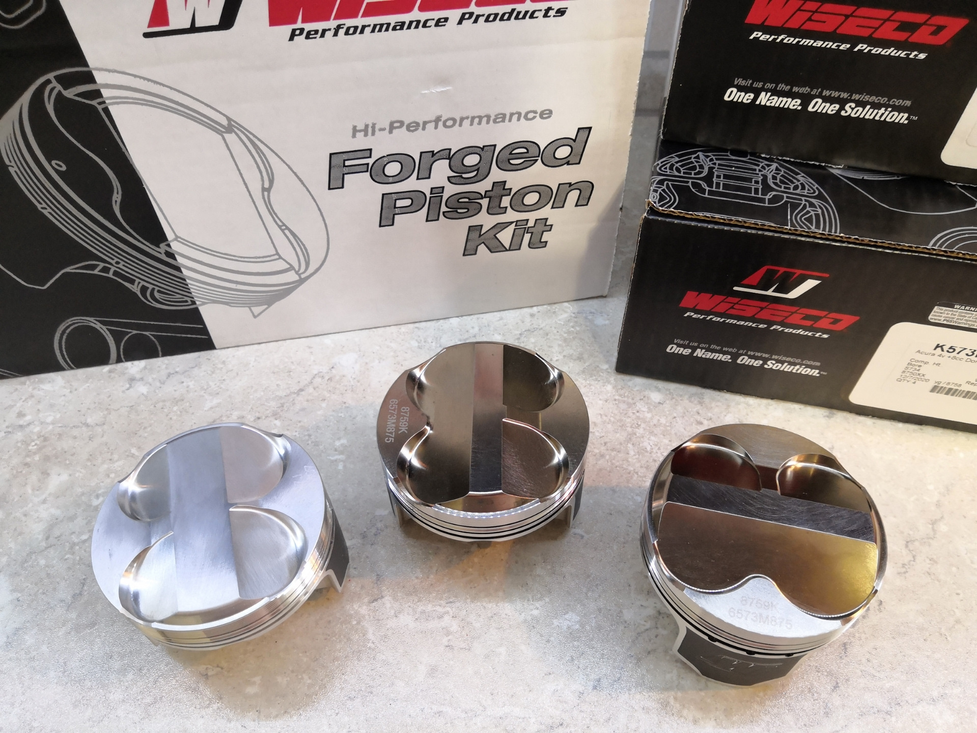

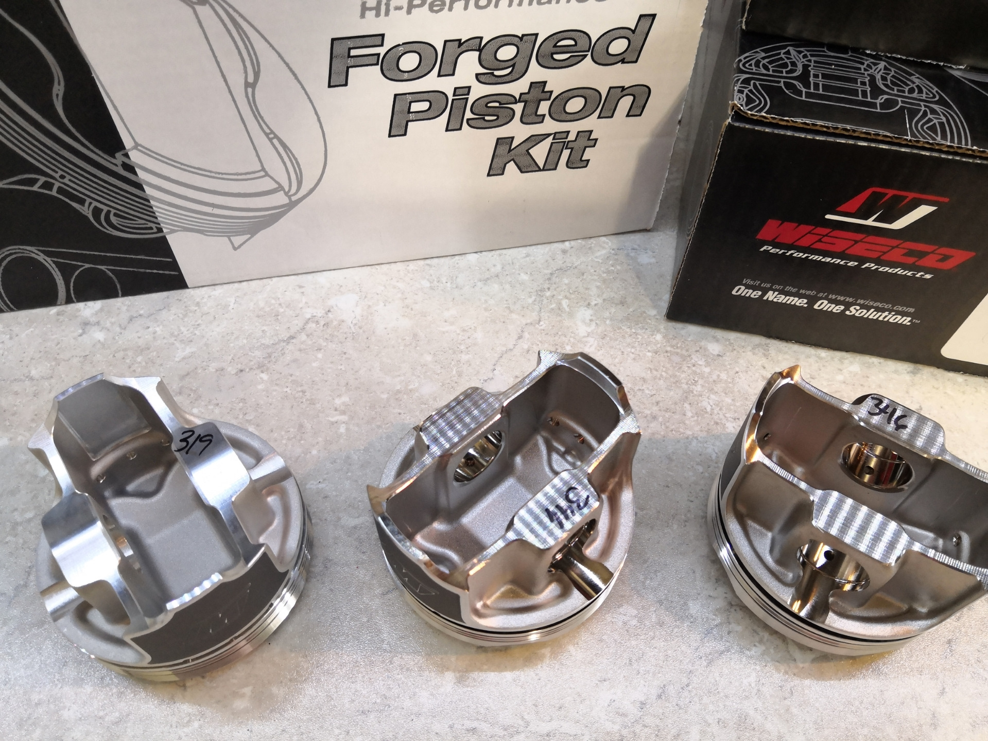

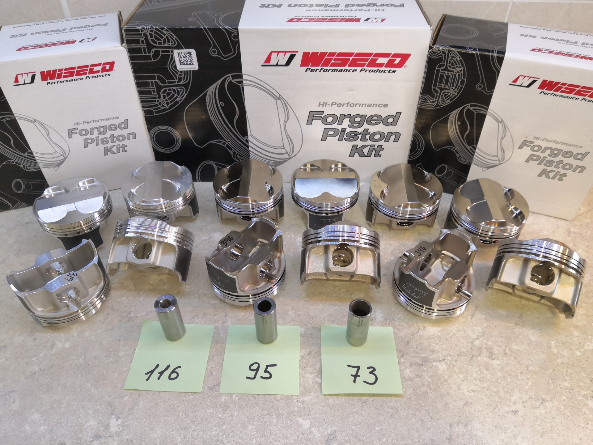

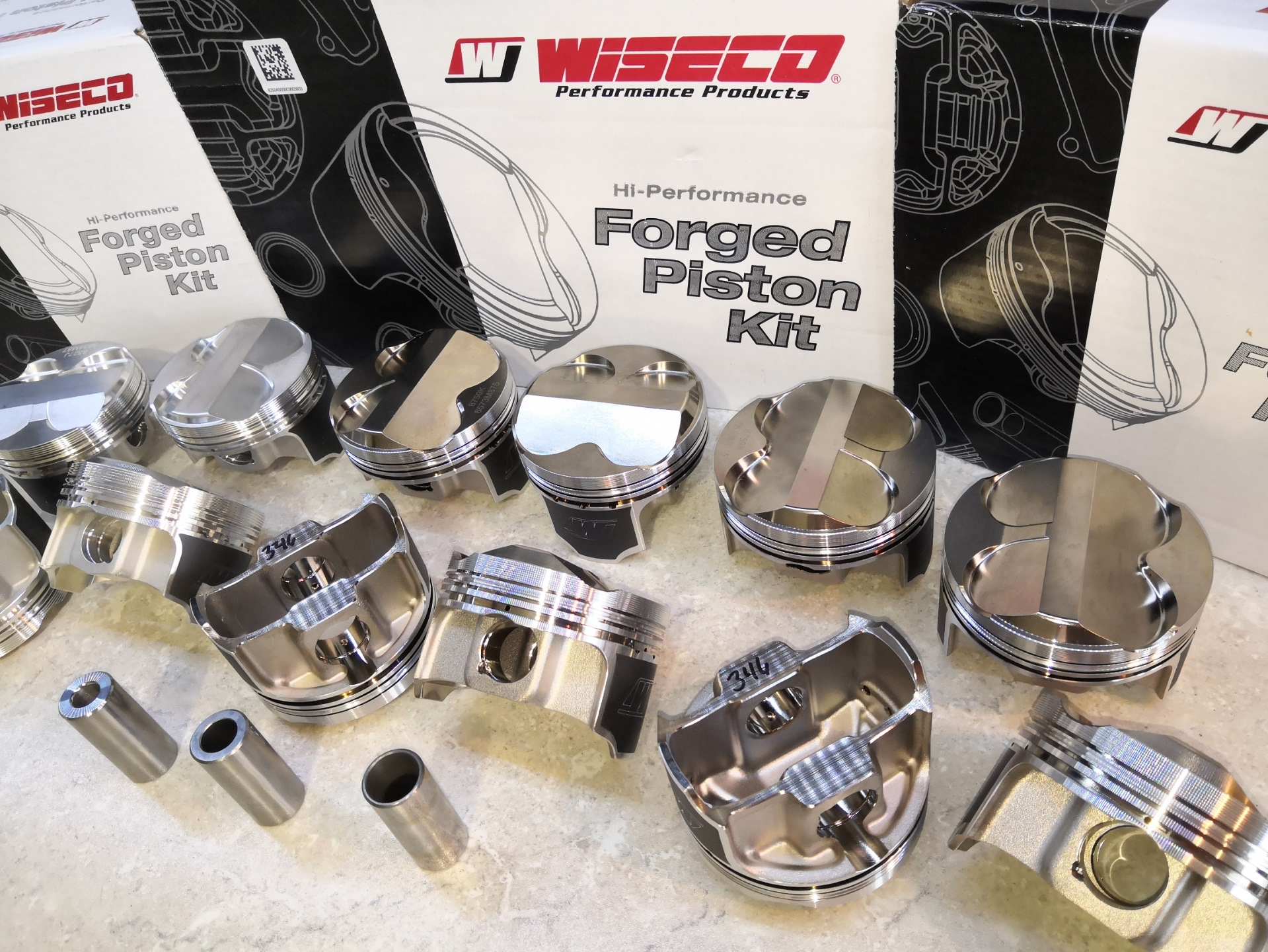

Куча поршней, глаза разбегаются 😂 незнаю какой выбрать 😌
Один комплект на 12.5 установим в мотор Пули, получим расчётную степень 12.2. Результаты на пиленой гбц у нас уже имеются. Портинг к24 ст3, впуск +1
Второй комплект на 13.7 установим в мотор вместо 12.5 поршней. Будет апгрейд, т. К расчётная камера сгорания со всеми доработками вышла чуть больше ожидаемого. Поднимем степнь с 12.1 до 12.9. Результаты мотора на 12 степени в 297 колёсных сил у нас уже имеются. Портинг к24 ст3, впуск /выпуск +1
Третий комплект будет также установлен в такой же мотор что и второй вариант. Но, гбц более распилена, впускной коллектор обработан на ЧПУ +50 cfm. Портинг к20 ст4, впуск/выпуск +1

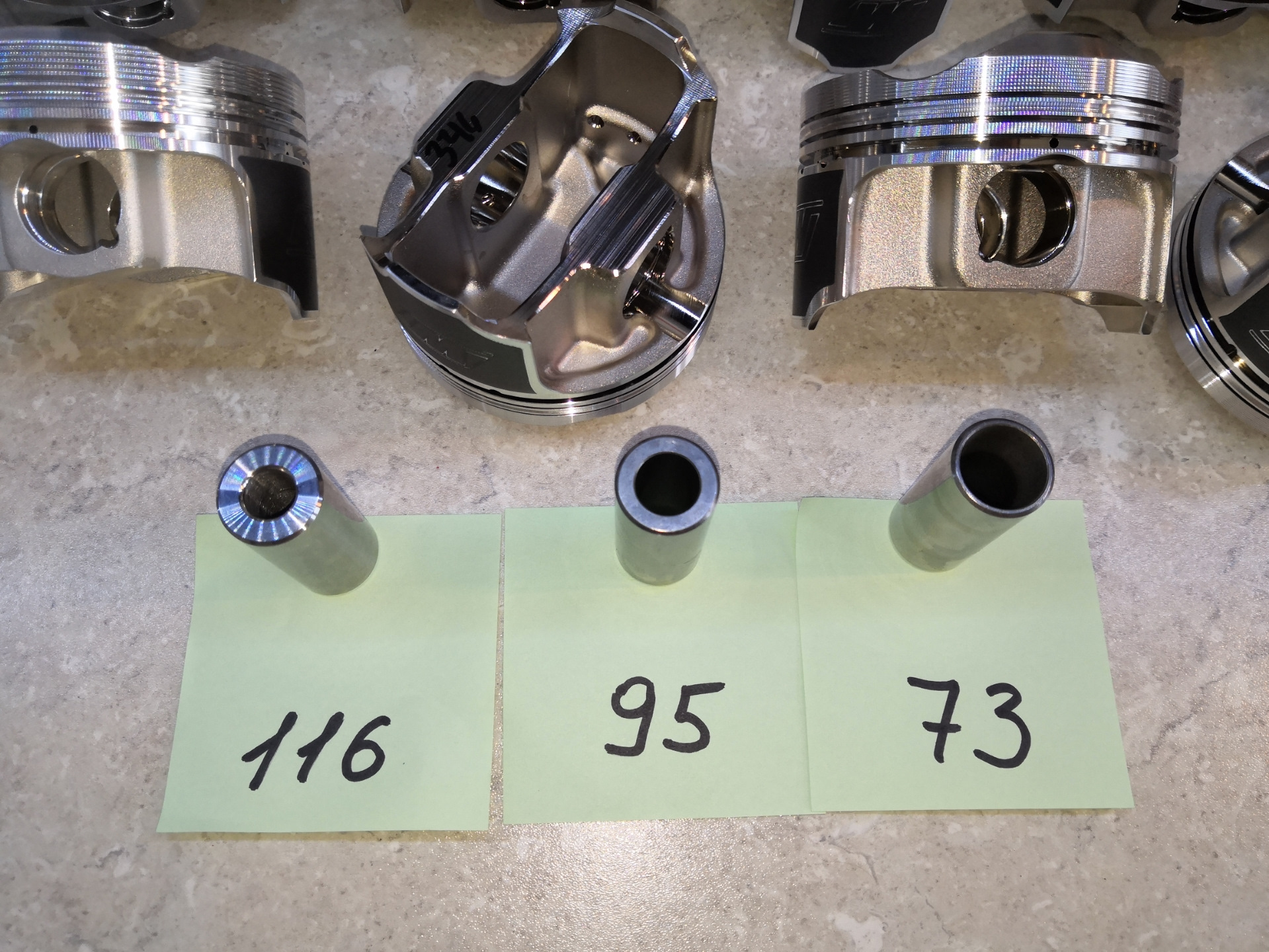

Турбо палец, стандарт палец и облегчённый палец для сравнения.

Для чего анодировать поршни?
Работает как антипригарное покрытие походу. Вайсеко решили так.
