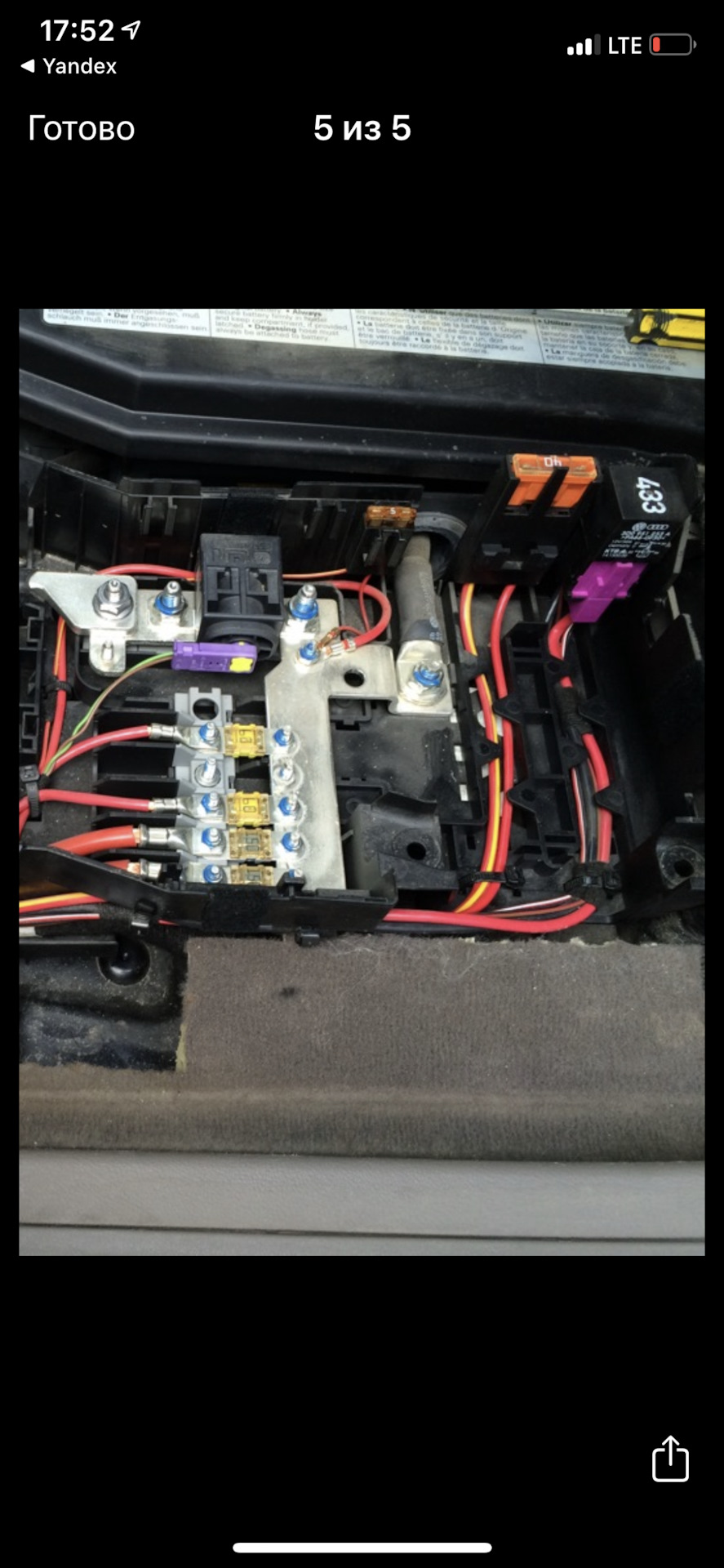

Ни для кого не секрет, что из за забившихся сливных отверстий Канны частенько затапливает, и меня, а точнее предыдущего владельца не обошла эта проблема!Правда заметил это уже я после покупки, вода под пассажиром.Первым делом зная что там проводка начал сушить, и поехал в сервис чистить сливы, сливы прочитили, заодно почитали пивисом и вынесли вердикт, ошибок столько что бумаги не хватит распечатать, и это конечно меня очень расстроило, однако парень который сканировал успокоил меня и сообщил, что это нормальное дело, и если перебрать проводку под полом почти все уйдут, как то там блоки неправильно контачат. Катался я с глюками по электрике пару месяцев, и вот недавно думаю потрогаю коврик, не дай бог опять промокло, и вот как знал!По итогу понимаю что с этим пора что то делать, звоню в сервис, где раньше все и делал, итог-чистка, сушка и переборка проводки с каждой стороны по 8 тысяч, срок 2-3 дня.Ну в принципе сумма меня устроила, особенно если учесть как они подходят к ремонту, вообще молодцы(если что пишите скажу название сервиса).Но вот в чем была проблема они очень далеко и оставить машину на 3 дня не было возможности.
И вот опять авито, поиск частных электриков, электрик найден, цена в 5 тысяч за водительскую сторону меня устроила, и в тот же день он ко мне приехал и приступил, я на все это смотрел. По итогу добраться до косы 5 минут, найдены 5 продовов в состоянии хлама, все заменено, 5 тысяч покинули мой карман!И вот на этой неделе увидит как это все просто, я в гараже решил заняться стопочной пассажир, разобрал все быстро, поставил теплопушку сушить. При разборе обнаружил 2 мертвые скрутки по 3 провода желто красных разного сечения(крупное фото), все скрутил, зачистил, заизодировал, собрал, вот только теперь один вопрос, за что они отвечают?выручайте, ни на одном форуме не нашёл распиновку по цветам!В машине ничего не изменилось, ну или Я немзаметил, со стороны водителя после переборки починился подогрев сидений и перестала отваливаться одна Кан шина, а тут вообще не пойму что.

Причину затопления нашел и устранил? Обрати внимание на обивку стоек лобового стекла и на потолок в районе фиксаторов антисолнцекозырьков ближе к середине потолка. Там может быть сыро. Если так, то протекает корыто люка по сочленению штуцера сливов и шланги. Надо потолок снимать для ремонта.
Устранял осенью, но ее просушил до конца, сейчас гадаю и смотрю опять забился сток, или просто вода осталась и при нашей зиме замёрзла
Вот тут попробуй схемы поискать: forum.cayservice.ru/showt…D0%B5%D0%BC%D1%8B+porsche
Вот красно-желтый провод на предохранитель 40, может кто в курсе?

Я кстати ожидал чего то более страшного, кстати нет случайно мануала по каену ни у кого?нужна схема проводки под пассажиром
Всё более страшное находится с левой стороны.)
Схему можешь у Володи Маркина из КайСервиса попросить.
