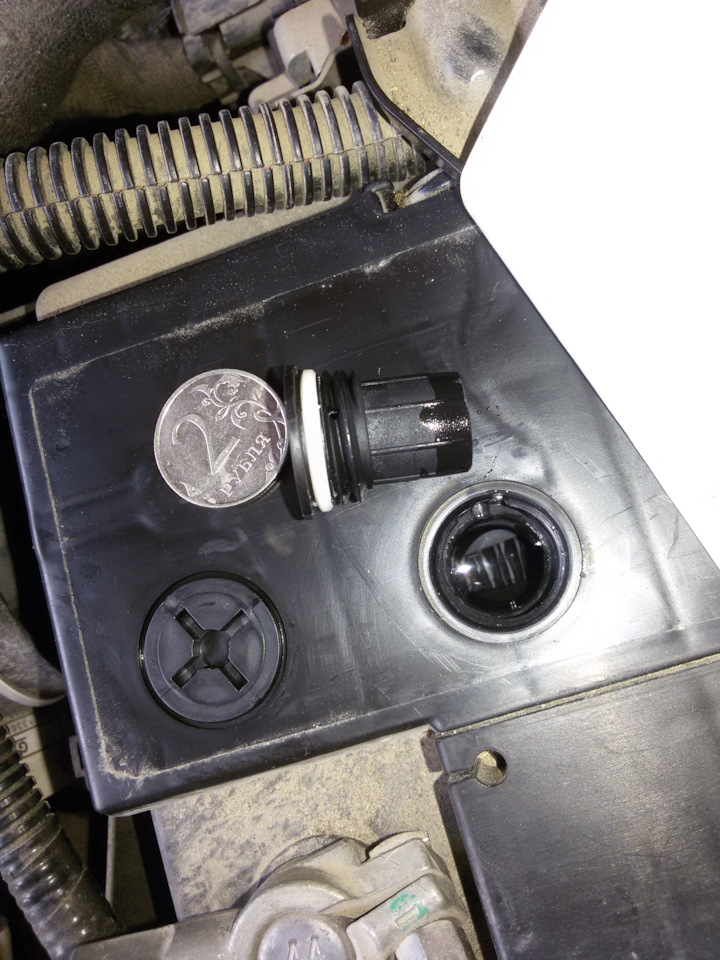

Пробки удалось выкрутить и замерить плотность и уровень?
Нет.Он заявлен как необслуживаемый, хотя под наклейкой пробки имеются.Позже выкручу и гляну
Сначала подумал, что он действительно обслуживаемый и пробки выкручиваются, как писал Rover-61reg, но эти пробки могут быть просто бутафорией. Хотя там есть индикатор max и min. Если не сложно, когда проверите отпишитесь в этой ветке.
Доноворено
Ещё не проверяли пробки откручиваются на аккумуляторе?
Неа, при следующем обслуживании проверю, запись будет по этому случаю НЕПРЕМЕННО😉
Удалось проверить пробки откручиваются или нет?
На днях проверю и сообщу
muncher

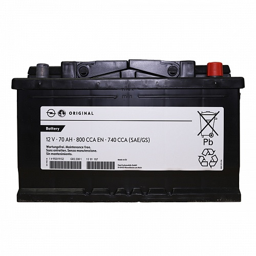

На удивление это обслуживаемый акб, несмотря на то, что заявлен он как необслуживаеммый- странно…Значит проверю уровень электролита в банках, вот только изучу немного матчасть в этом вопросе, а то подзабыл.На памяти вроде как 15 мм выше пластин номинал уровня электролита — если не прав, поправь меня😉
Спасибо! Я так и думал. Не зря там отметки уровня есть. Теперь надо проверит при каком напряжении он кипит. У Rover-61reg подозрение, что он не CA/CA и не подходит для наших авто.
Почему же не подходит- я же езжу на нем и вме чудно.А где отметки уровня у него?
Ездить то можно на любом аккумуляторе, вопрос в том сколько он прослужит. На фото видно уровень min max.

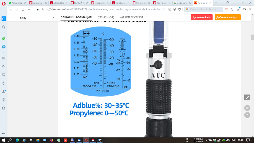

Рефрактометр — разве в нем нет шкалы для акб?

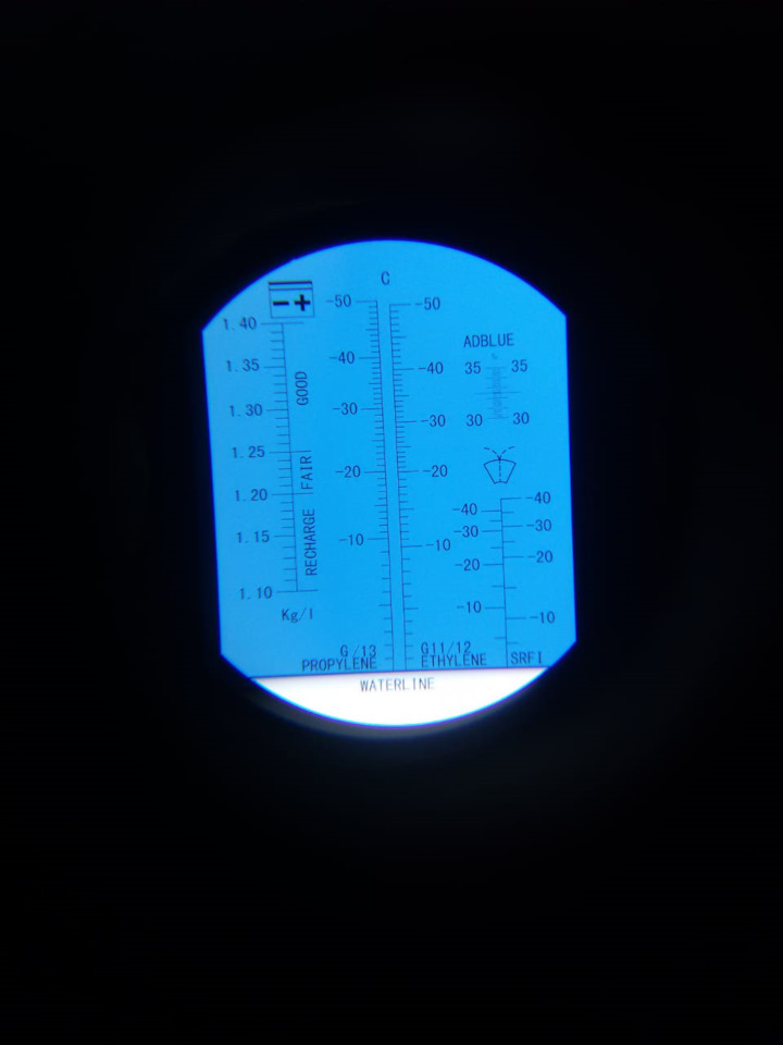

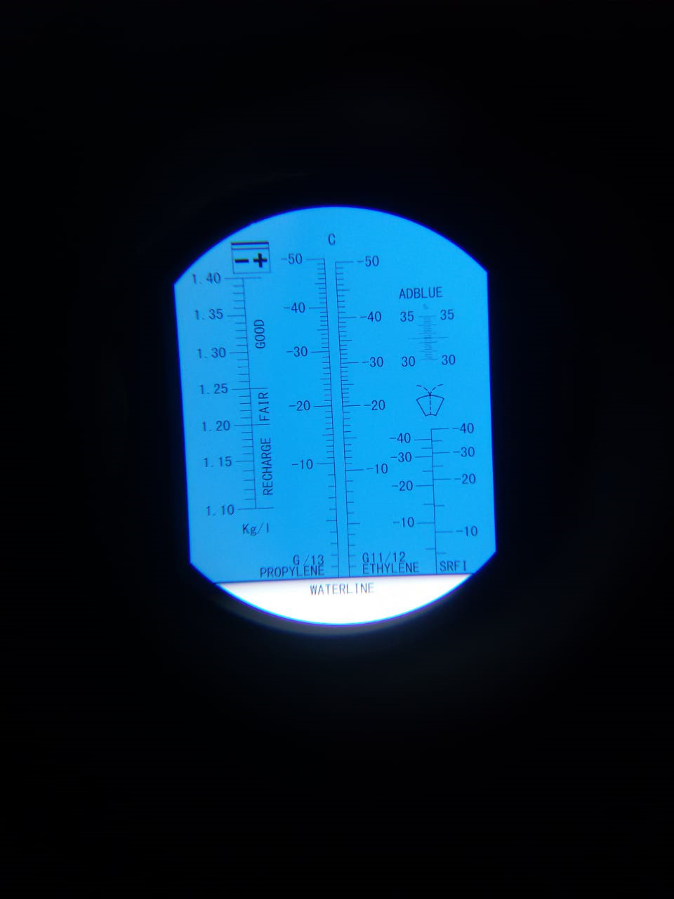

Уже скоро обязательно поделюсь инфой, на днях буду проверять уровень и плотность электролита в банках. Сейчас просто времени пока нет на это дело;)
Уровень в норме, эти стаканчики если мокрые это и есть уровень. А вот плотность оказалась 1.22-1.23.
Значит просто необходима подзарядка акб
Нет, это значит что он присмерти))) имел неосторожность разрядить его до 10В
Попробовать бы режим десульфатации на автоматическом зу — может удастся его восстановить еще. Сколько он у тебя прослужил и какой у тебя мотор?
У меня зарядка СТЭК. Именно этим режимом я и пробовал его восстановить, но этот режим бесполезен плотность не поднялась. Плотность поднялась из-за заряда. Аккумулятор купил в ноябре 2019 г.
Так быстро он у тебя помер, не выдержав одного разряда:(
Ну как сказать помер, не помер он ещё. Машина без проблем заводится. Но плотность не внушает оптимизма. Попробую ещё его циклом заряда разряда восстановить, но тоже не питаю особых надежд. Интересно какая плотность вашего аккумулятора, я так понимаю мы в одно и тоже время его покупали.
